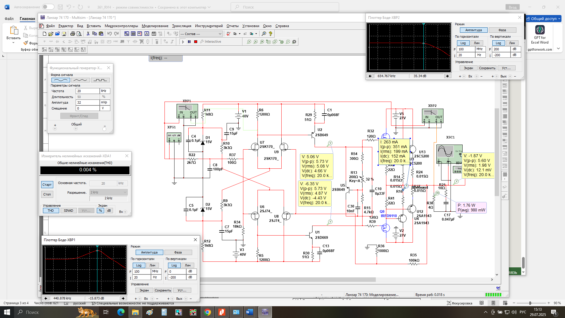

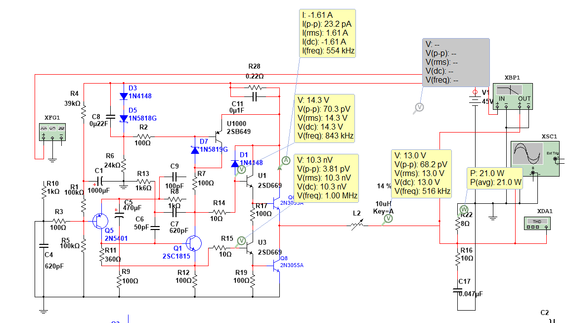

Оцените схему по 5-ти баллам

искажениями в полосе 20кгц менее 0,05% при достаточной простоте схемы

Ответный вопрос. Чем задаемся в выборе глубины ООС? Какой параметр главный? Полоса, выхсопр, искажения, устойчивость, звучание? Кто тянет одеяло на себя? Или дай все , сразу и много?
Опять экзамены устраиваешь? Я шо, студент? Устойчивость главное.
28,089
13,446
Какие экзамены? Мне чисто поучиться, не поучить.
А ежели главное устойчивость, то нахрен городить связку сосисок из усилительных каскадов, чтобы потом биться с неустойчивостью?

Та тю на вас, дядьку! Я ж чисто поучиться, не учить.
Так кроме устойчивость и тебе все остальное хочется, вот и компромис и надо искать.

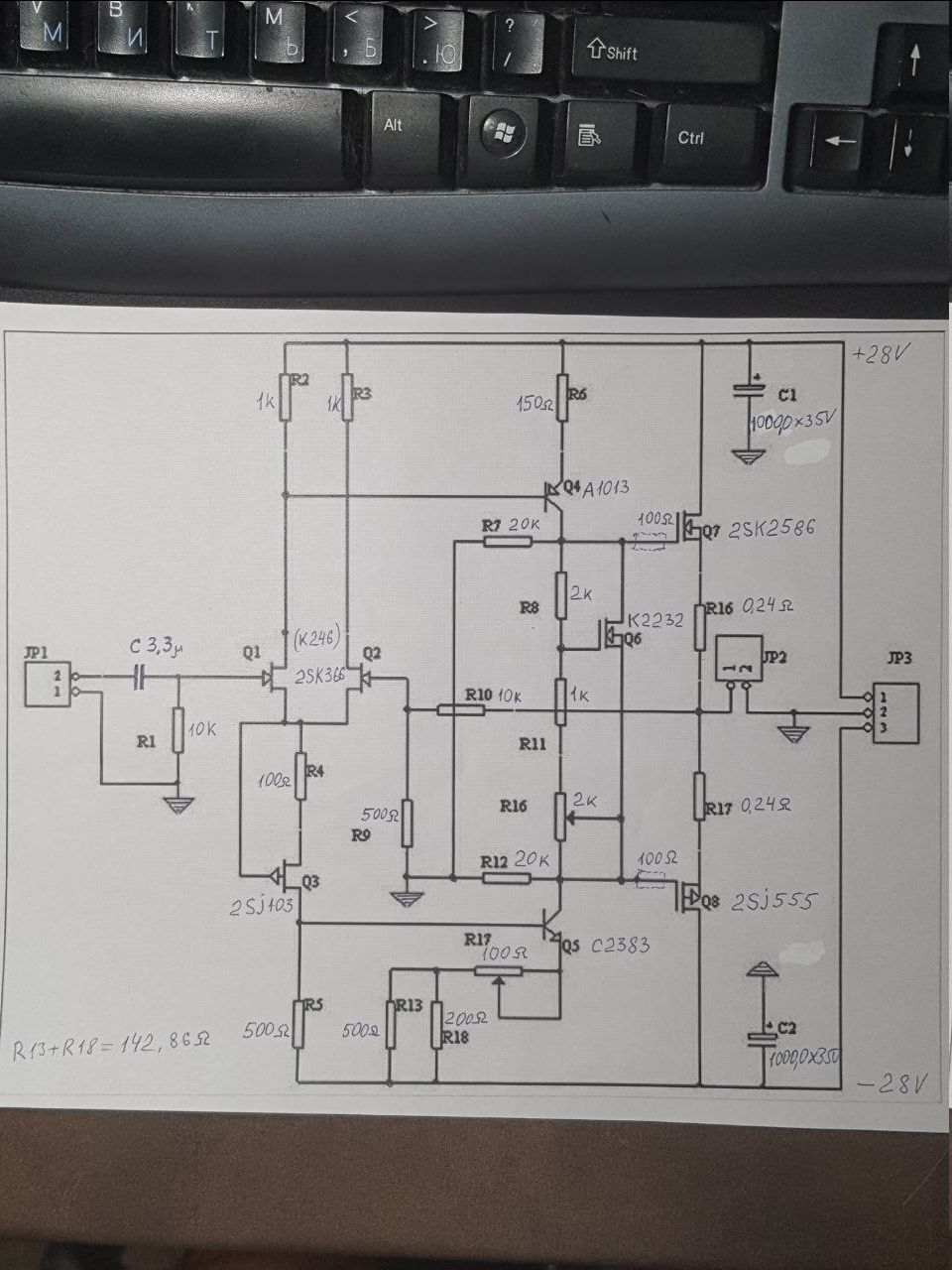

    170.8 KB · Просмотры: 54

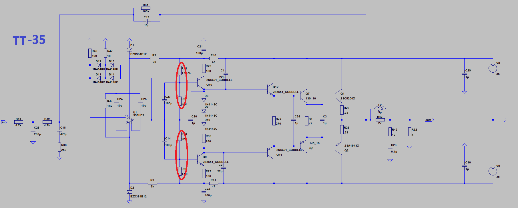

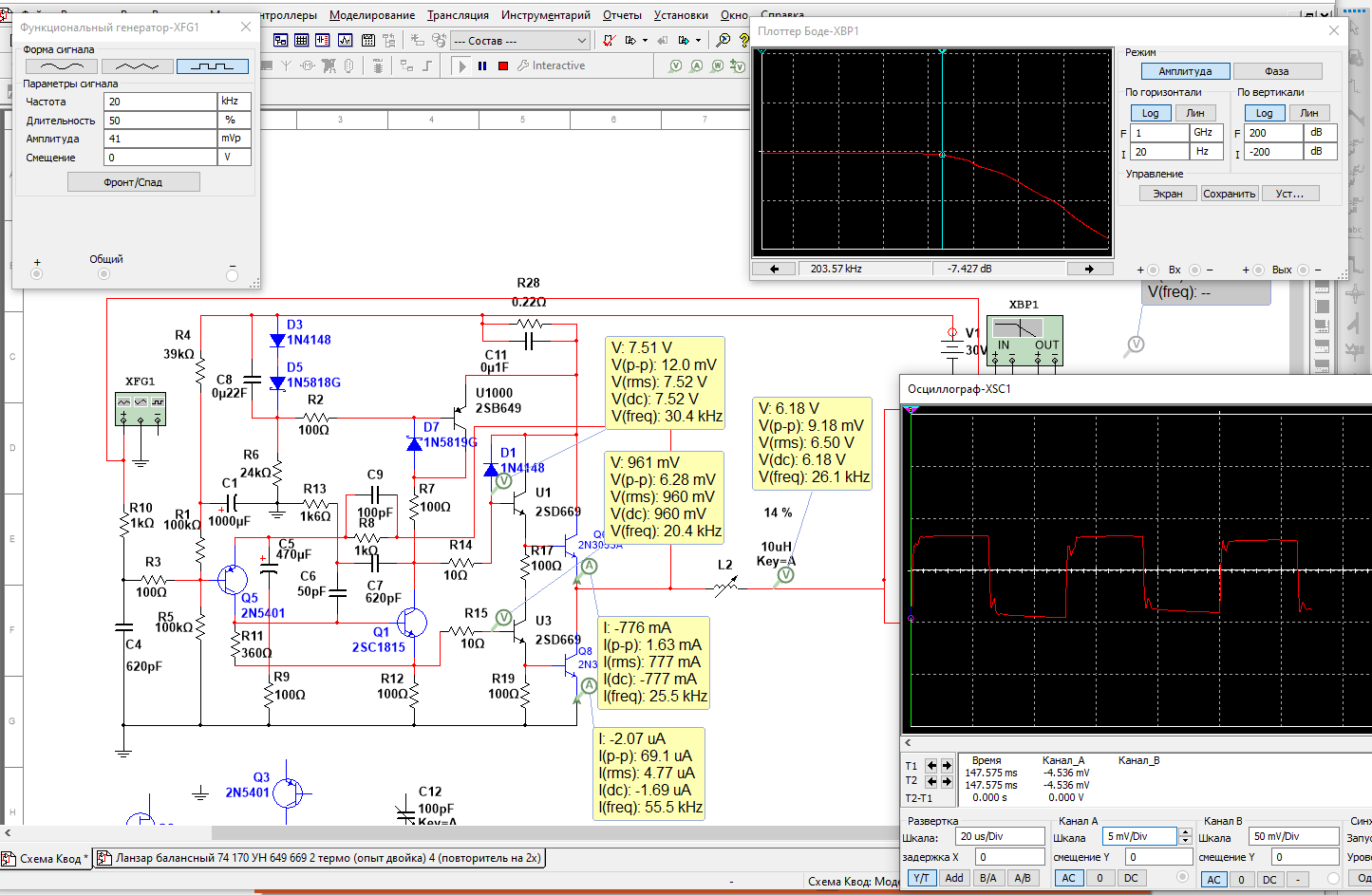

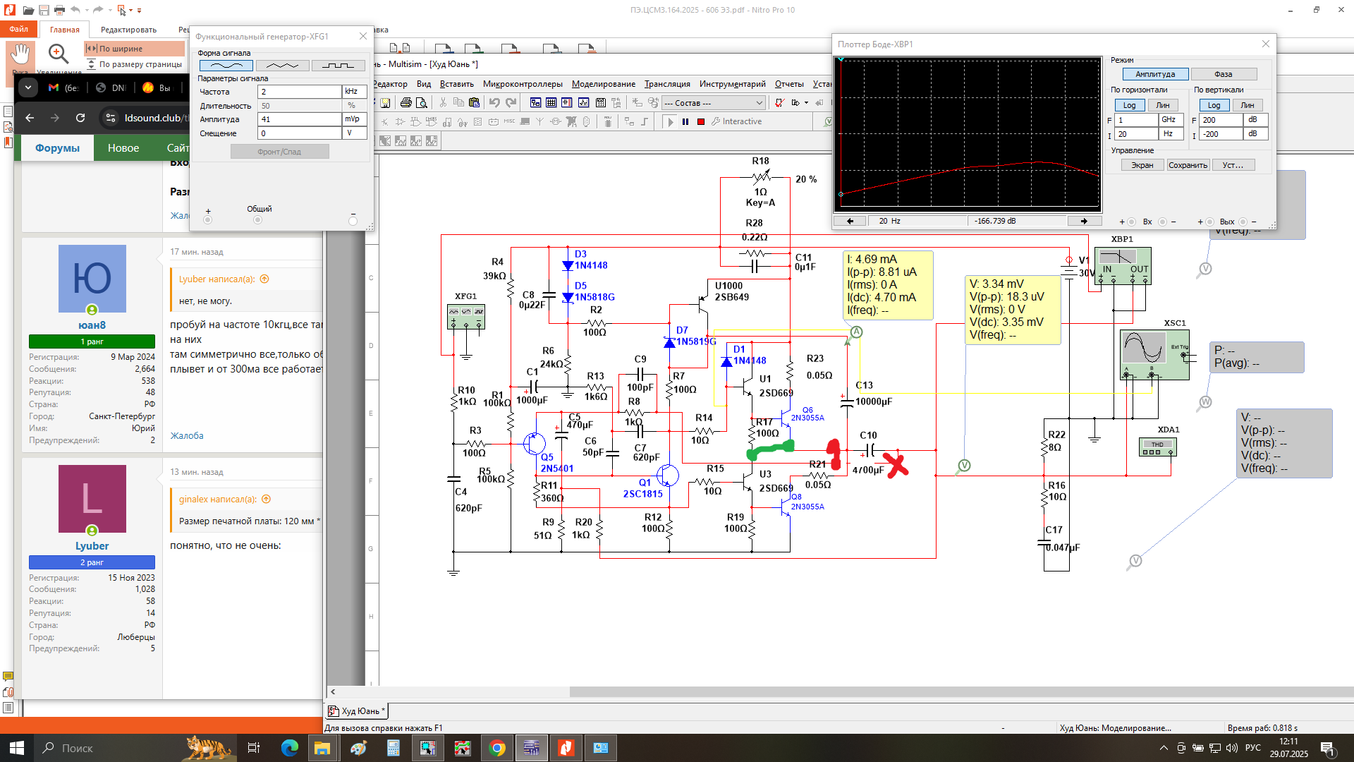

Перекошен, но это нормально.
Перекошен в хлам:
юан8
9 Мар 2024
2,978
678
48
Юрий

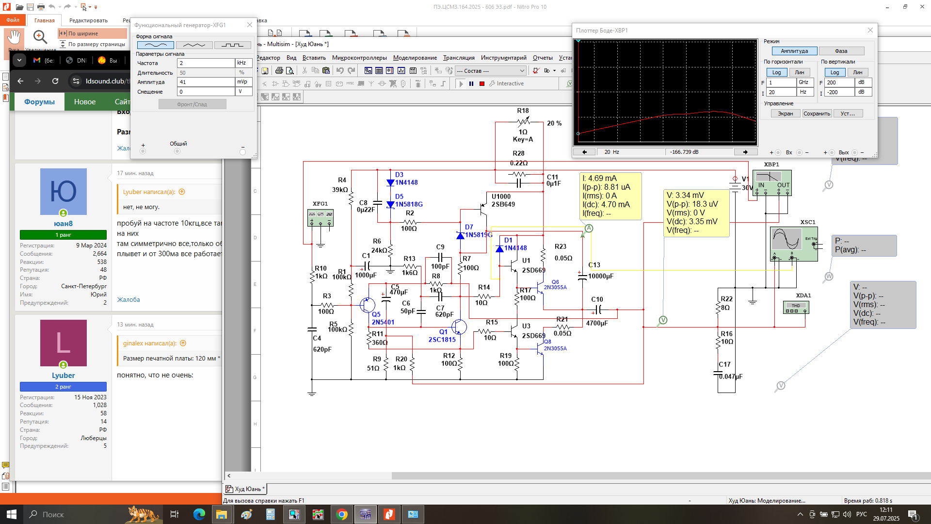

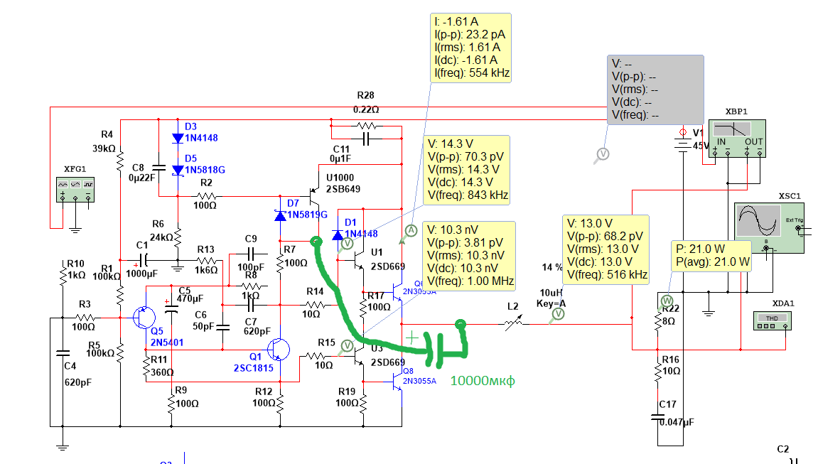

тычего нарисовал???? где кондер вольтодобавки 10000мкф в нем весь смак!!!!!!!!!
ток покоя сделай 500ма резистором R28(0.22ом)
c7 достаточно 200...300pF
можешь форму токов плеч еще посмотреть,врезав в коллекторы резики 0,05ом и осликом смотри-все как в аптеке токи одинаковые и транзисторы плавно закрываются (эконом А)
    89 KB · Просмотры: 23
Lyuber
15 Ноя 2023
1,152
74
14
Люберцы
7
нет, не могу. Мультисим из за наличия конских ёмкостей превращается в тыкву. Или режимы не те выставил или симулятор др. нужен.
P.S. Пробники все удалены, только контроль тока на эмиттере.
Ждать надо, долго очень стабилизирует и пересчитывает.

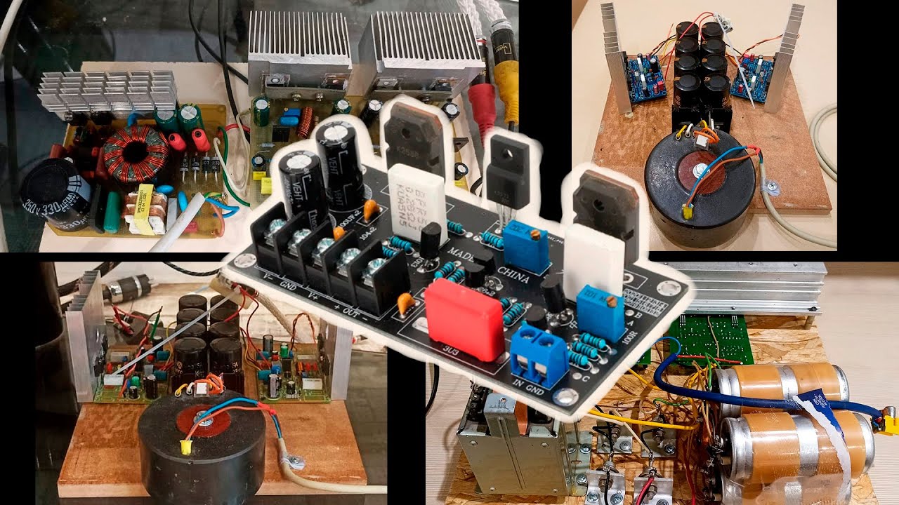

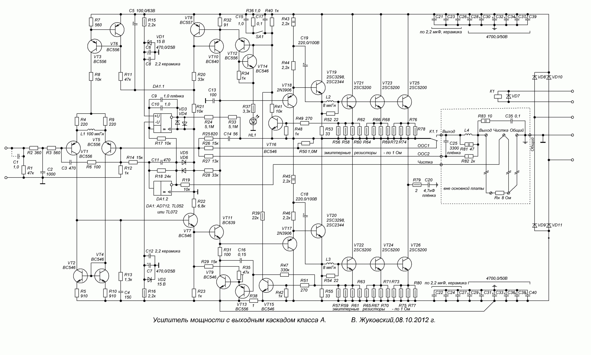

Хороший вопрос. Только схема УН кривая , по скорости нарастания и спада импульса. Интереснее всех работала вот эта штука, там все достойно на экране , что полоса, что симметрия, что форма сигналов.
Вот такие схемы симпатичны, а не завороты мозгов .
Вот схема ,которая играет лучше Худа, 300 лампы, Naim250,Квода и кучи других.На Озоне стоит, меньше шапки сухарей.
Послушать как он играет можно здесь,как и остальные выше перечисленные и сравнить . https://www.youtube.com/watch?v=mKgcc8K7EwI
Описание​
Введение:
X-ONE-это полностью дискретный усилитель мощности с прямой связью. Схема использует классическую трехступенчатую архитектуру усилителя с дифференциальным входом на полевых транзисторах + усилением напряжения BJT + двухтактным выходом мощности MOS.
Двойная конструкция с одним независимым звуковым каналом, печатная плата, интегрированная со схемой фильтра выпрямителя и схемой защиты 1237, компоновка очень удобна для игроков, чтобы избежать меньшего количества соединительных проводов. Уменьшите помехи сигнала. Легко построить систему усилителя мощности с двумя одиночными независимыми каналами.
Вообще говоря, общая динамическая и управляющая сила Усилителей Высокой Мощности лучше, чем у усилителей того же типа малой мощности. В частности, некоторые устройства с низкой чувствительностью, такие как громкоговорители с чувствительностью 86 дБ, нуждаются в более высокой мощности для их обслуживания.
Как выбрать между чистым классом A мощностью 5 Вт и классом AB мощностью 30 Вт?
В состоянии класса A мощностью 5 Вт, когда трансформатор и радиатор достаточно велики, отрегулируйте статический ток до 1 А или выше. В это время это будет чистое рабочее состояние класса А. Звук мягкий, но тепловая мощность большая. Вес радиатора на звуковой канал не менее 1 кг.
30 Вт класса AB-самое экономичное состояние. Вам нужно только отрегулировать ток до подходящей температуры ниже 1А. Это будет выход класса AB. В это время температура очень низкая. Нижнюю часть корпуса можно использовать для отвода тепла. Он используется для нажатия пары небольших полочных динамиков на 88-90 дБ, чтобы слушать голос. В нем есть чувство вкуса. Однако, когда чувствительность небольшого полочного динамика низкая, Мы фокусируемся на разработке этого класса 30 Вт AB. Хотя это класс AB, благодаря применению трубок BJT + MOS и калибровке звука производимый звук также очень близок к малому классу A, И он сильнее, чем малый класс A, по динамике, мощности и движущей силе.
Общий звук очень прямой, без лишних модификаций, а среднечастотные и женские голоса очень красивы.
Входное напряжение: AC 22V-0-22V
Размер печатной платы: 120 мм * 76 мм

пробуй на частоте 10кгц,все там смотрится ,я смотрел,резики 0,05ом в коллекторы выходников и осликом через емкость смотри напряжение на них
там симметрично все,только обязательно кондер вольтодобавки 10000мкф поставь,без него перекошено будет,тут вся фишка что ток не плывет и от 300ма все работает плавно без отсечки
понятно, что не очень:
Отзыв:
Макеев Александр
13 июня 2025
Заказывал две платы, на одной не выставляется ноль на выходе и ток покоя не выше 18мА, но работает! Замена подозрительных элементов выходит дороже, чем покупка еще одной платы, поэтому закажу еще одну. На другой плате выставил ток 80мА, т.к. радиатор горячий довольно таки. Питание +/- 29В под нагрузкой. Перед первым включением сразу заменил конденсаторы по питанию на 1000мкф*35В и перевернул полевик К170 в дифкаскаде. Кстати, усилитель очень чувствителен к длине входных проводов, т.к. на входе полевики стоят. Общее впечатление - достойно звучат, но ОМ 2,7 лучше. Проверено на АС DIATONE 501.
не в режиме ВСЕ триоды, ВАХи ни какие. Этот монстр - 10 000мкФ ток при запуске отбирает 100мА, когда стабилизируется, то уже поздно.

все там работает, вот подобный ВК и я лично смотрел токи
попробуй временно поставить меньший кондер ВД 2000мкф и смотри на 10 кгц
резики врезал а еще один ослик где?один вход второго ослика на один резик,второй вход на второй резик через емкости,чтобы постоянка не мешала и смотри форму и амплитуду в реальном времени

Продажа на Озоне :https://www.ozon.ru/product/plata-u...216/?abt_att=1&origin_referer=www.youtube.com
Не совсем понял это только плата за 500р. или с элементами? Посмотрел 2sk2586, j555 сомнительного качества на али стоят в районе 500...700р. А здесь вроде как в сборе УМ за 500р. Что то как то попахивает.....

Я правильно понимаю что 2sk2586, 2sj555 латеральные транзисторы и стоят они не 500р. за десять штук? Или я не прав?

половину питания на выходе выставлял??????????
там сейчас чуть больше 5в а надо 15в
какой ток покоя????

Т5 (первый) в воздухе висит, сама топология спорная, как и коррекцию Вашу - не понимаю (не втыкался).
Это для Вас мультфильм снял, дальше без меня, мне Кривойды не интересны.
все там прямо работает,ошибок надо меньше делать,наверняка еще где то накосячил,сто процентов,доверия нет
я ее сам смотрел в симуле 3 года назад,идеально работала,на выходе 5200 с бэтой 135
так я делал её, между прочим, разбирая Квод. Модели проверены, в др. проектах работают.
Мультисим 13 с русификатором скачайте и смотрите сами. Библиотека на Паяльнике есть, в профильной теме.

вы пары джифетов в жизни отбирать пробовали??? при цене на 170 и 74
кп303\103 не комплементарны
проще какой то сверхлинейник спаять,на биполярах
