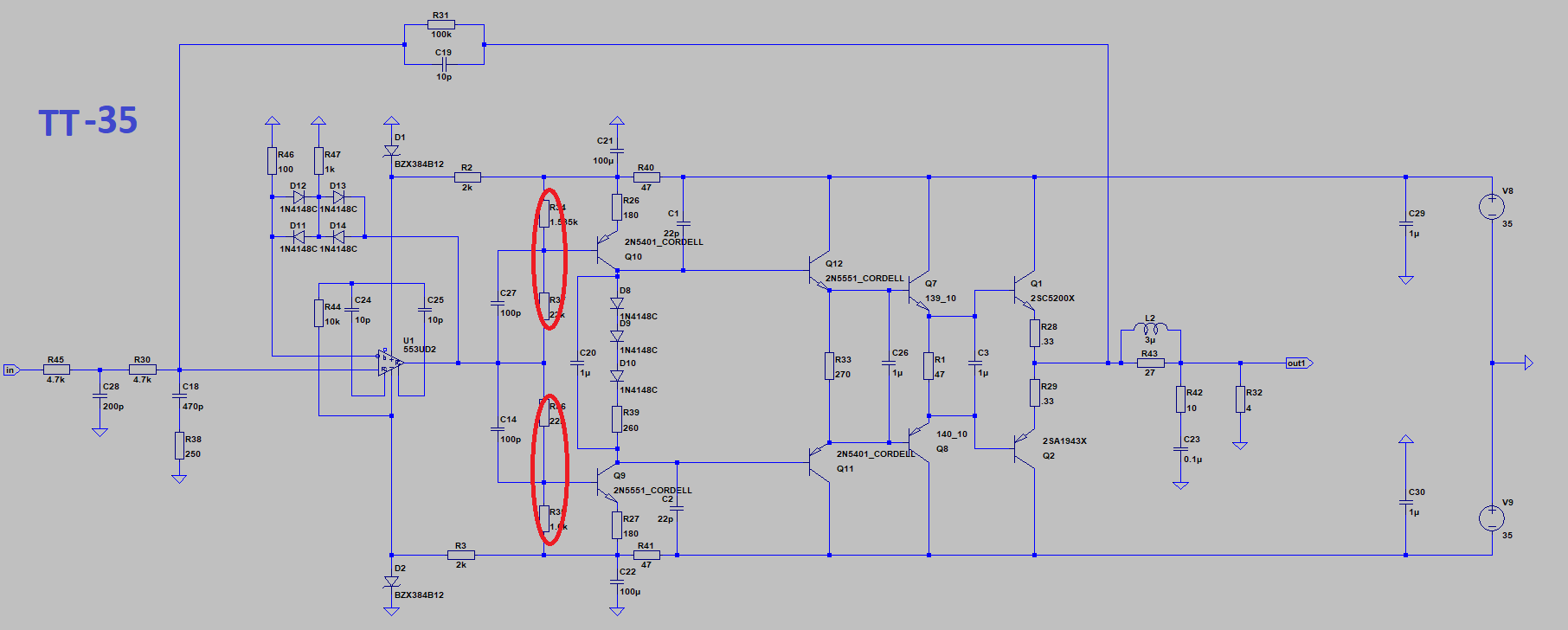

Оцените схему по 5-ти баллам

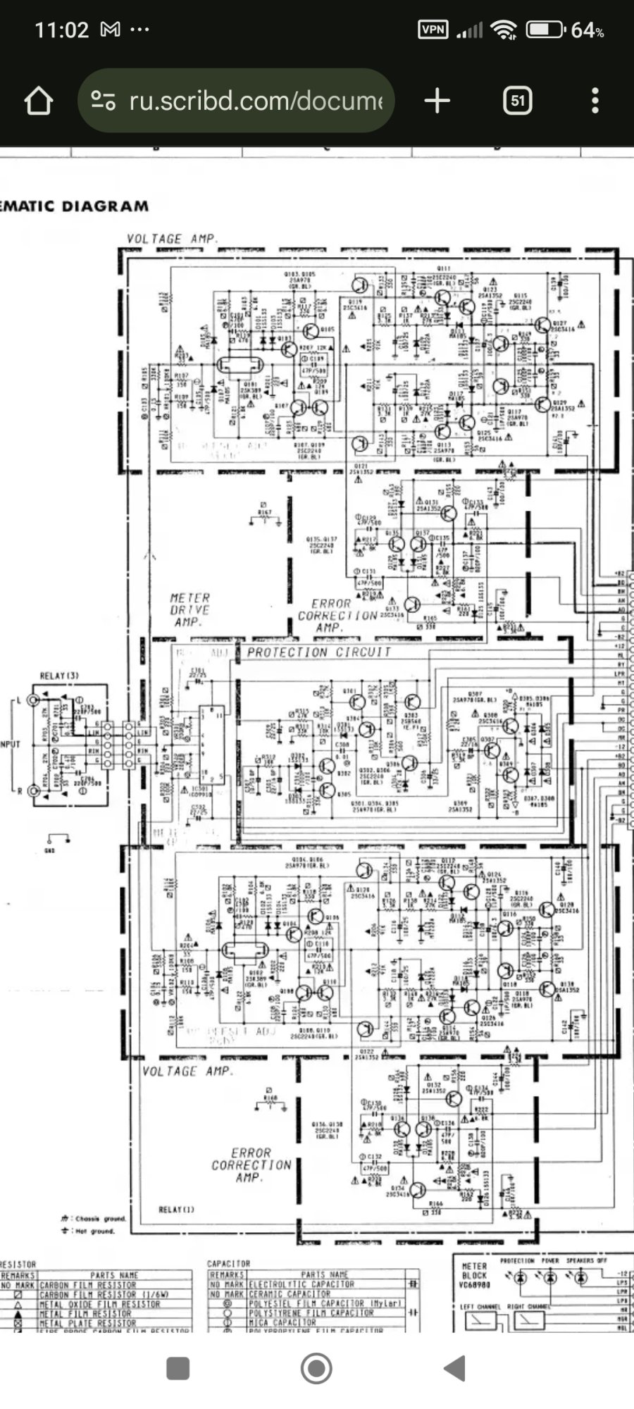

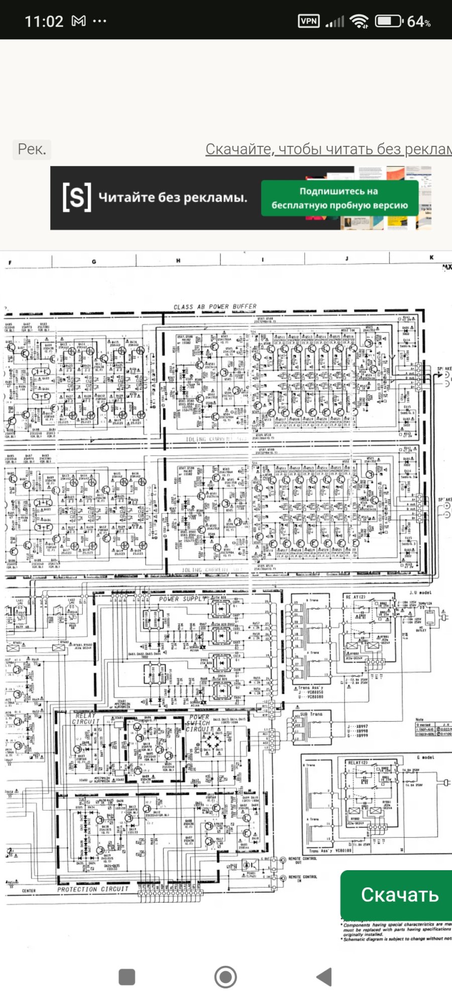

В дифкаскад поставлен не совсем обычный источник тока
- резистор г707 180 кОм
что вынудило добавить Q707
Его применили, чтобы не нагружать токовое зеркало Видлара на Т706. То есть, там тоже сектанты, и логика набора петлевого/линейности диктует одни и те же методы в любой стране мира и на любой планете Вселенной.
Надеюсь, там слухачи тоже жидко обхезаются и в горле у них перья поростут.

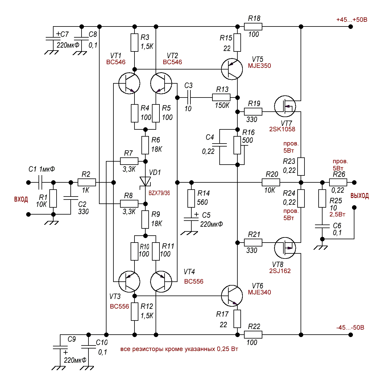

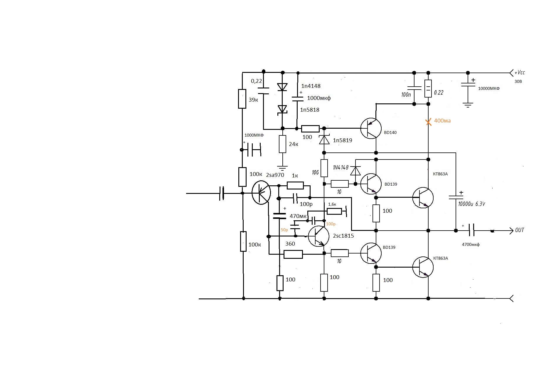

вот еще простой А класс на замену Худу
и более сложный экономичный А

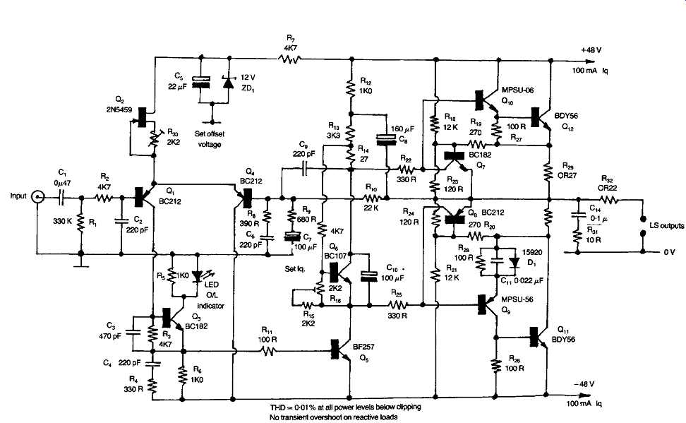

А кто делал или , что скажет по другому усилителю Худа. 1975 года
Делал его на советских транзисторах в конце 80ых, понравился. В брошюре Атаева и Болотникова МРБ 1109 описан их вариант.
Классика. Дифкаскад+УН+квазикомплементарный выхлоп с диодом Баксандала и защитой по току. Двухполярное, АВшник.
Повторитель на Q2. Коррекция.

Да, но как сделан. В 75 году. Звук обалденный. Ну ужто никто не повторял такой шедевр. Он получше шушурина будет.

А что у нас было в 1975 году из транзисторов, ась? А из колонок? А из источников?

BDY56 в те годы трудно чем заменить, разве что 2Т809 Не говоря про мотороловские MPSU. ВС 212 60-вольтовые, питание 96в. Мдя.

Грамотная конструкция (с собственными изюминками) пятидесятилетней давности...
Аналоги транзисторов (лучше) можно купить за вменяемые деньги.
Наизусть не помню, но обычно он делал на 15 (8) ом. На 4 ома понадобится тройка (как у Батя с Середой).
Сейчас и комплементарная пара не проблема.

Причём тут 75 год, это год когда его изобрели, а делать могли и до 2025 года, шушурина ведь делают.
посмотри брошюрку МРБ 1109

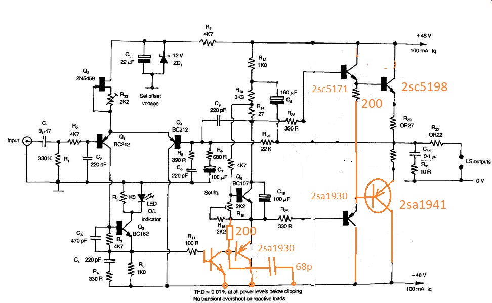

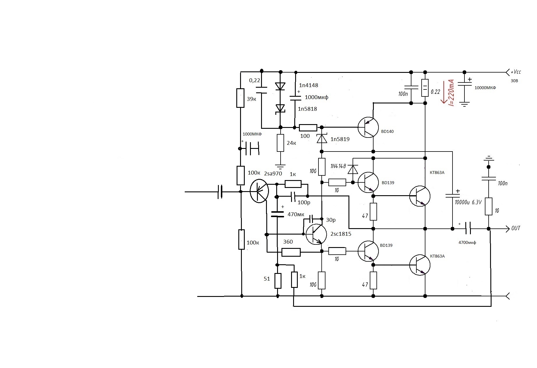

С таким франкенштейном на выходе.У Шушурина он хотя бы повторителем отделён.
тут тоже можно повторителем отделить и лучше комплементар 2sc5198\2sa1941 на выход

Кто мешает комплементарку поставить, ты всегда строго по схеме делаешь?
Хороший вопрос. Только схема УН кривая , по скорости нарастания и спада импульса. Интереснее всех работала вот эта штука, там все достойно на экране , что полоса, что симметрия, что форма сигналов.
Вот такие схемы симпатичны, а не завороты мозгов .

вот так
ВСЕ Лины - Кривойды, по умолчанию. ВСЕ. Убери ООС (ТОС) и видно, что подача на сумматор (ВК) ужасна.
Вот эту "ошибку" и исправляет ОС, вычитая из сигнала. Чем больше её петля, Ку меньше, тем больше она вычитает.
Параллельный подачу делает симметричную, ошибок НЕТ (как разность в плечах, по постоянному току), по дефолту, останется только пары комплементарные подобрать.

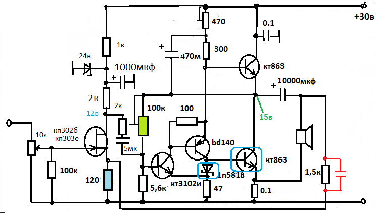

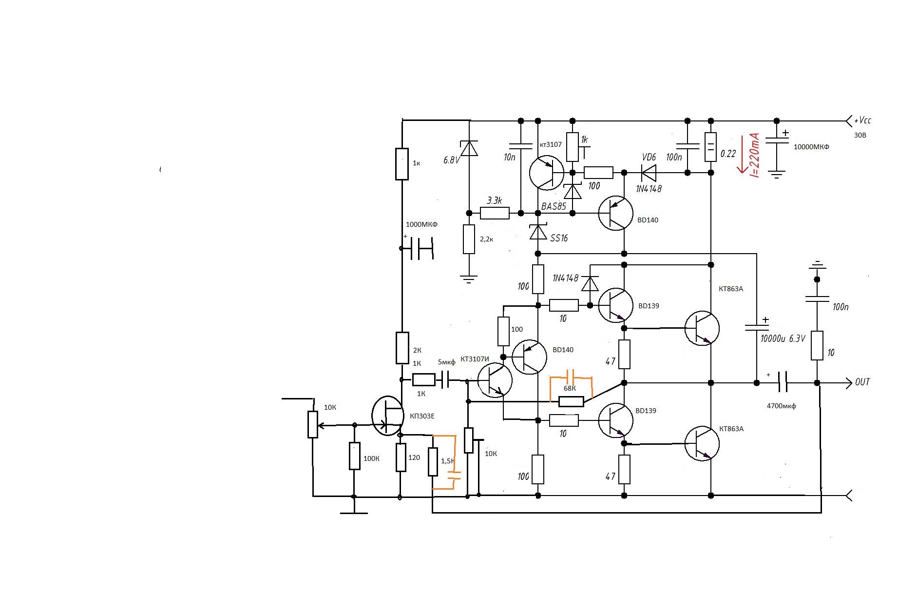

ВК не самое слабое звено, там петлевое - ни какое
симульни схему из предыдущего поста ,будет тебе петлевое,можно и больше на 20кгц если Миллера сделать из двух кондеров 50р+100р и между ними 1,6к на землю(двухпетлевая корр)
ток покоя всего 300....500ма
во второй каскад бэту более 500
юан8

вот
