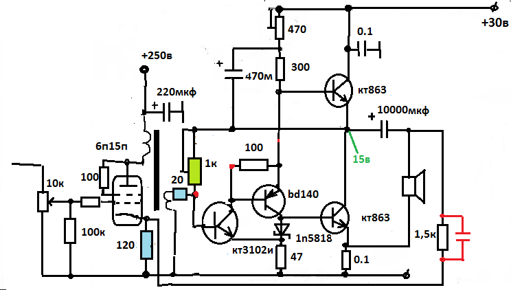

Оцените схему по 5-ти баллам

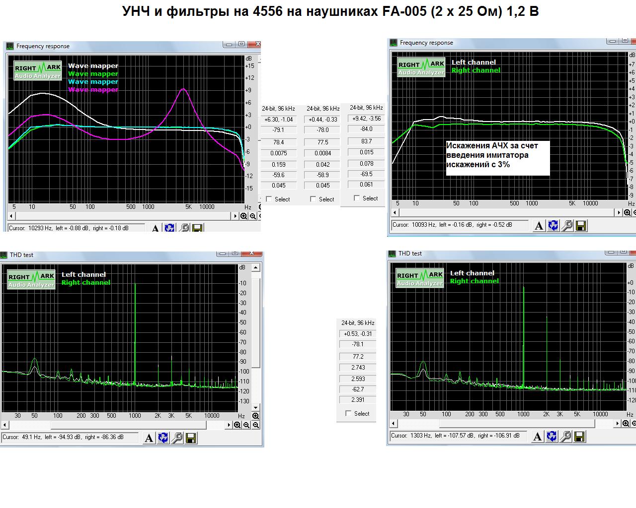

мне нужен звук гибридника, а не сверхлинейника,с большой второй гармошкой и очень коротким спектром
иначе микруха устраивает,надо ламповый звук,с маскировкой дефектов записи
вот АВ и никто не плачет ,а у меня Лин в Аклассе + српп на джифетах что лучше на порядок

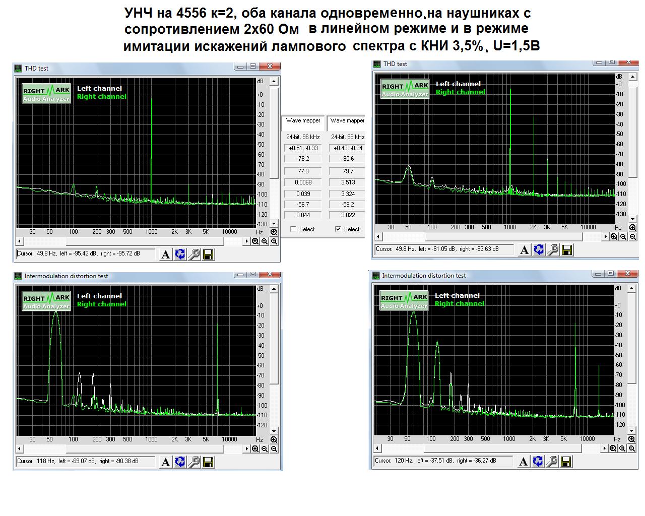

От второй гармошки ты не получишь эффекта лампового звука. Специально для этого делал имитатор второй и четных гармоник (в качестве спецэффекта) с разной скоростью спада и относительным уровнем гармоник, а лампового звука не обнаружил. А, преимущественно только одну вторую гармошку я начинаю слышать на искажениях, где-то с 3-5%. Специфическое звучание у ламп появляется за счет колебаний её сетки и 2 гармоника тут не причем. Особый призвук в лампах зависит от их конструкции и числа сеток. https://ldsound.club/threads/48-kgc-i-86-db-vozmozhno-li-na-vinile.2451/page-4
    239.3 KB · Просмотры: 40
    218.3 KB · Просмотры: 43
    252.9 KB · Просмотры: 35

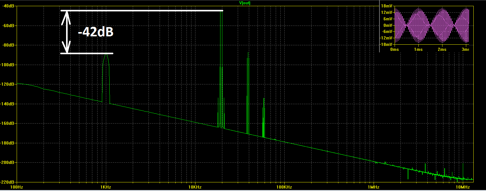

От второй гармошки ты не получишь эффекта лампового звука. Специально для этого делал имитатор второй и четных гармоник (в качестве спецэффекта) с разной скоростью спада и относительным уровнем гармоник, а лампового звука не обнаружил. А, преимущественно только одну вторую гармошку я начинаю слышать на искажения где-то с 3-5%. Специфическое звучание у ламп появляется за счет колебаний её сетки и 2 гармоника тут не причем. Особый призвук в лампах зависит от их конструкции и числа сеток. https://ldsound.club/threads/48-kgc-i-86-db-vozmozhno-li-na-vinile.2451/page-4

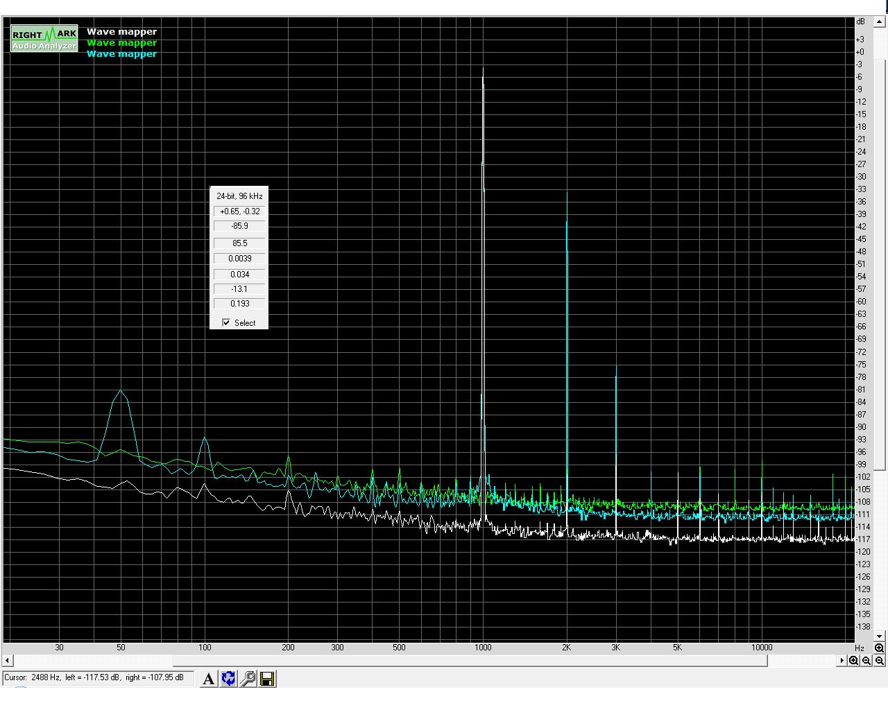

имд хорошо бы ещё. что там искажатор в итоге выдаёт.
а то простой истоковый повторитель может вот так:
и итоге получается вот так:
сурприз однако.

Не трать время зря на поиск спектра на транзисторах или микросхемах. Звук дает только сетка или сетки в лампах. А имитатор делается просто - в Т образной ООС на ОУ, на землю ставится полевик, которым управляешь с помощью делителя напряжения на его затворе. При этом меняется проводимость полевика и его вклад в нелинейность и усиление ОУ. А для компенсации изменяющегося усиления ОУ также надо менять сопротивление в цепи ООС. Разные полевики могут дать разные спектры. Но это не даст звук лампы - просто будут дополнительные нелинейные искажения. Меньше всего искажают КП303(5). На них можно сделать управляемый напряжением усилитель с коэфф. усиления, который можно изменять примерно на 40 дБ и нелинейными искажениями не выше 0,1% и 20 дБ с искажениями не выше 0,01%.
А понятие чистый, но мертвый звук, это просто ты не привык слушать качественный звук. Он так и записан - чисто и мертво, потому что пластинка сводилась от балды - там все звуки друг с другом смикшированы искусственно и нет реальных амплитудно-фазовых параметров, раскрывающих натуральный звук в помещении.

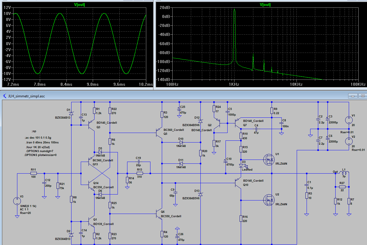

    63.3 KB · Просмотры: 122

а ВК на биполярах к нему прикрутить,на много хуже?ВК той же топологии,типа Никитинский на одной проводимости

  • JLH_simmetr_simpl.asc
    10.8 KB · Просмотры: 40

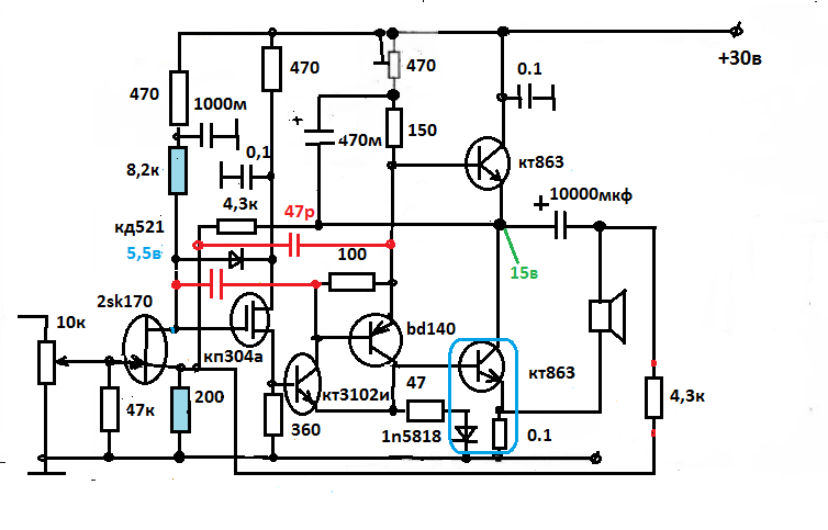

убрал кондер,но имхо с кондером лучше и проще настройка входного каскада по нужному спектру и есть возможность менять его на лампу
вот с гальванической связью вариант,тут лучше подобрать истоковый и стоковый резисторы в зависимости от начального тока стока джифета(у них разброс)
повторитель на кп304а имеет пор напряжение 4,,,5в ,малую входную емкость 9пф и хорошо сдвигает уровень до 5,5...6в на стоке входного джифета
теперь в схеме всего один выходной кондер на пути сигнала,но и он охвачен отдельной цепью оос(по вкусу,можно и не делать)
вот еще вариант с лампой на входе
мкт на железе от твз
первичка 1300+1300 провод 0,15,вторичка 400 витков провода 0,2...0,27(округлить до целого числа слоев)
секционирование 0,5п+1в+0,5п

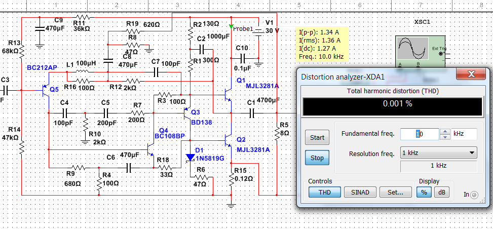

а что там мерять,такие простые схемы даже без симулятора можно оценить ориентировочно,то что лучше Худа в цифрах это однозначно,тк больше петлевое усиление примерно на 20дб и более линейный входной каскад,особенно с ламповым вариантом
отдельно ранее промерял выходной каскад,использовал его в гибриднике,даже без оос звучит отменно,ведь это класс А,тут все предсказуемо,,,,,есть в симуляторе измерения подобного усилителя
но это не о чем не говорит,паять сейчас нет условий вот такие остались скрины,примерно тот же уровень искажений но это не так важно,лампа на входе это очень хорошее дело даже при большем Кг и меньшей глубине оос
Знаю одно эти схемы намного лучше всякого шлака от известных брендов типа Лик,Денон. и того же JLH .все будет зависеть от конкретных транзисторов, в том же Худе нельзя применять выходники с бэтой ниже 120-резко растут искажения и тд
ЗЫ вот Вы и спаяйте и расскажете)))думаю понравится особенно последний с лампой,он не может плохо играть в принципе.Его фишка это возможность менять глубину общей оос охватывающей первый каскад на лампе,можно вовсе убрать общую оос(увеличивая резистор в цепи вторички трансформатора) и получать ламповый звук от 6п15п(транзисторная часть будет иметь ничтожные искажения)

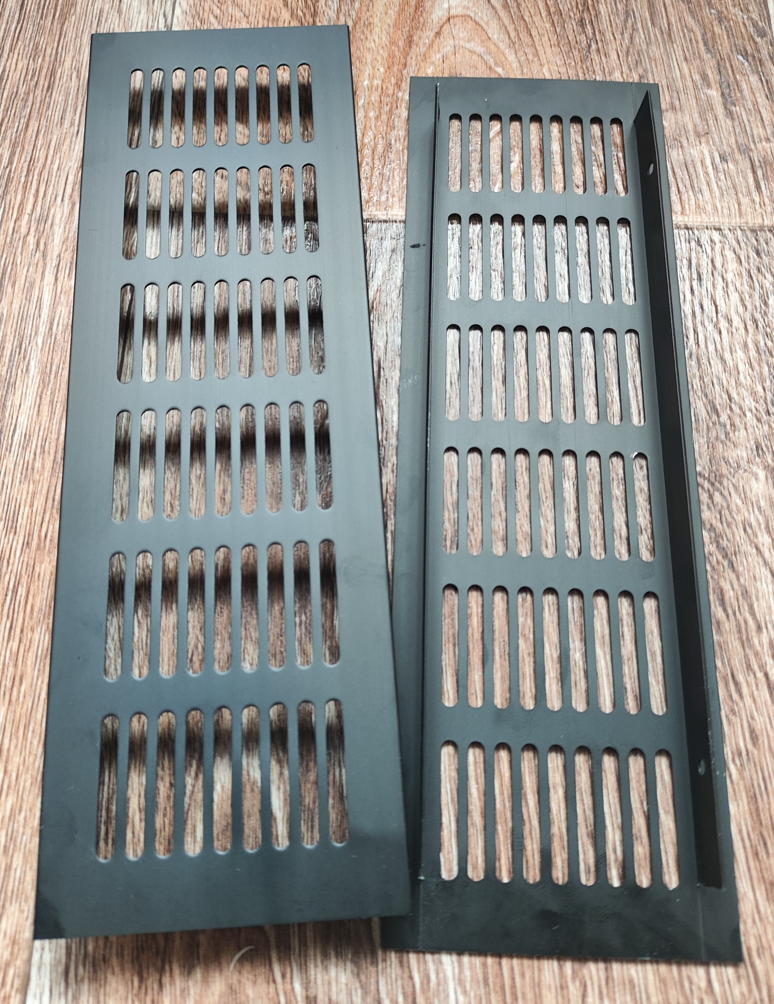

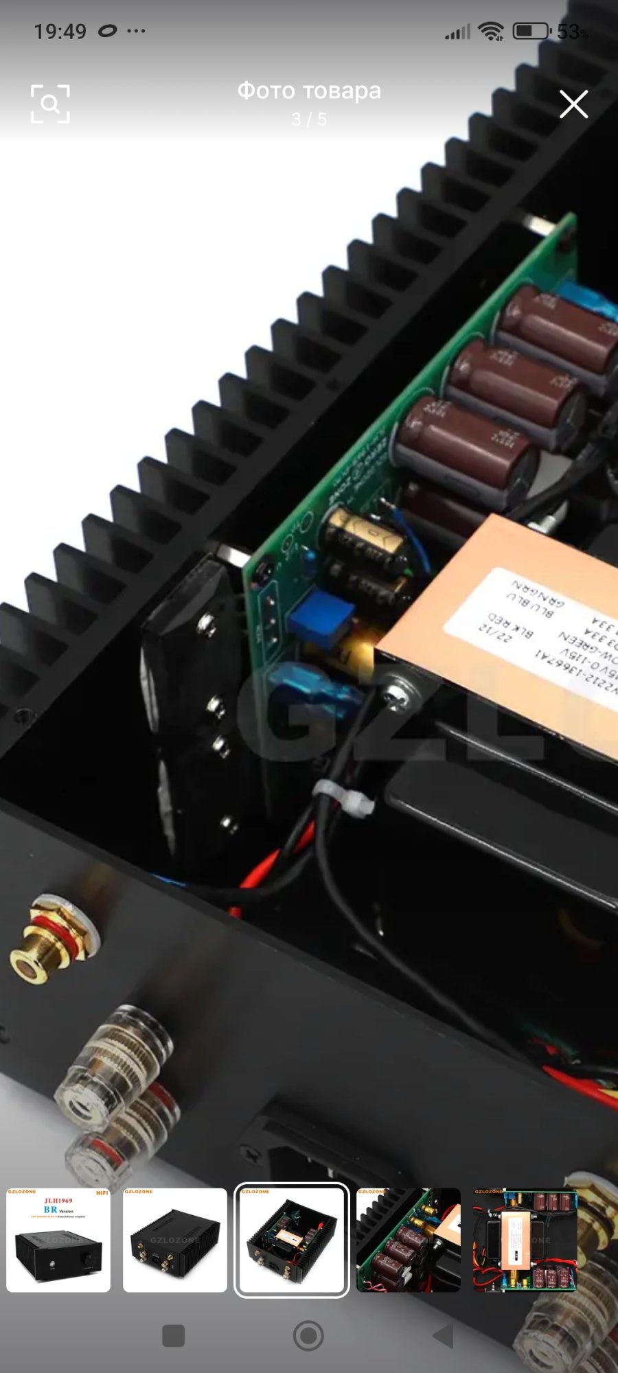

Взял на озоне решётки, на дверь нужны были, а оказалось что очень симпатичные. Даже из алюминия. Как раз подходящие для вентиляции корпуса. Самому аккуратно насверлить сотни отверстий задача сложная, а вот такую врезать минута делов. И будет прям как на фирменных старых транзисторниках.
Закажу ещё пару для Худа, вдоль радиатора вставлю.

Да, Русаков именно на мои ссылку дал. И должнен сказать у других продавцов сильно дороже. Так что разбирайте пока есть.

Если вокруг такой решетки сделать накладку по толщине решетки, с отверстием в размер, получится заподлицо с крышкой.

А на таких можно Худа сделать, кок они по звуку будут?

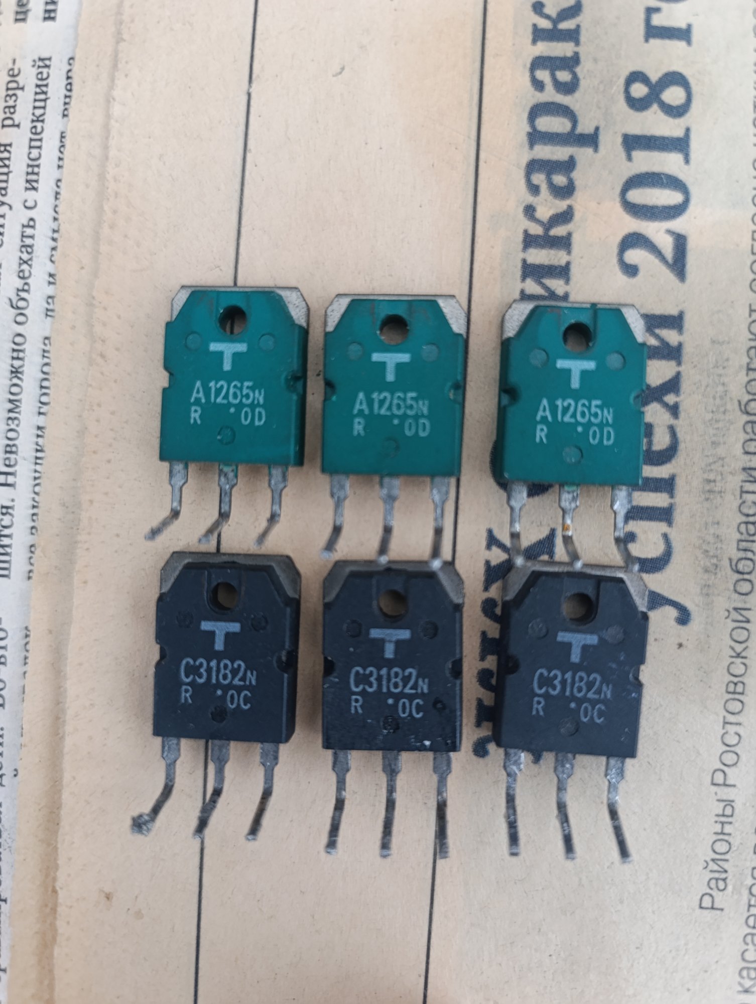

сам Худ не айс,а транзисторы нормальные,мало 4х транзисторов для хорошего звука,надо 5...7 ))))
