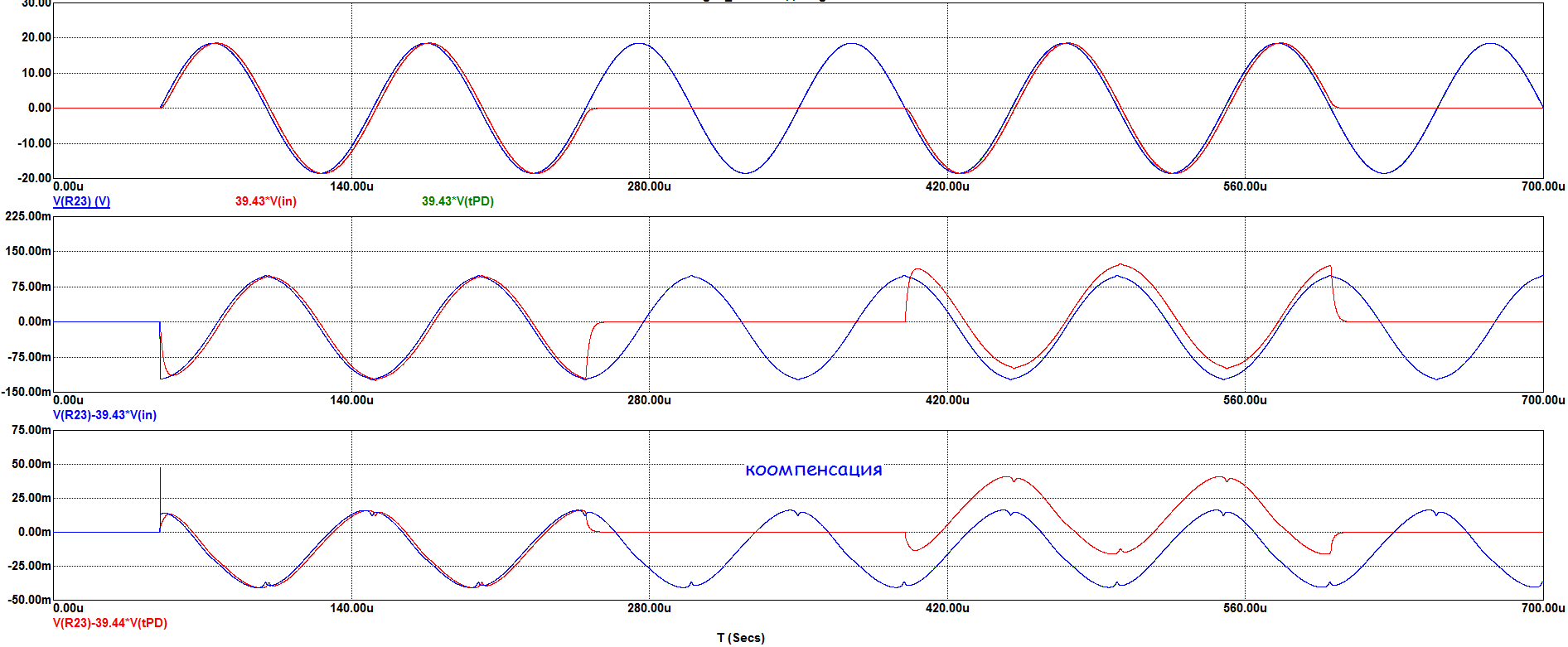

Оцените схему по 5-ти баллам

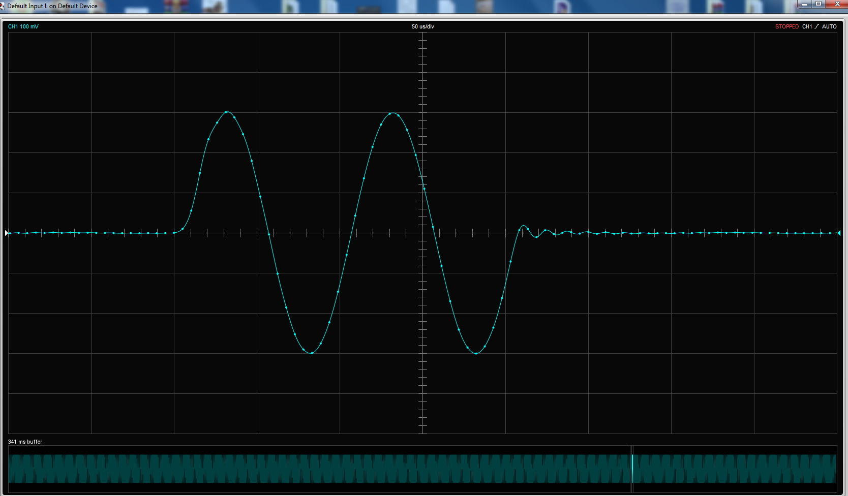

Вот, осциллка настоящего усилка. Той же дьяблы вроде, насколько я помню.

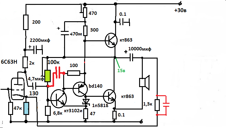

Просто умоляю адептов этого УНЧ имени Худа-Линси-Джона поставить на вход составной транзистор из пары полевик-биполяр. Искажения должны упасть даже ниже уровня теплового шума 🙂 (из-за отсутствия неосновных носителей заряда в полевике на p–n-переходе) и все споры прекратятся

А накал будем питать выпрямленным с выхода УНЧ звуковым сигналом
нет ,этим напряжением будем подзаряжать аккумулятор,а им уже питать накал
еще варик -термогенераторный модуль, основанный на эффекте Зеебека

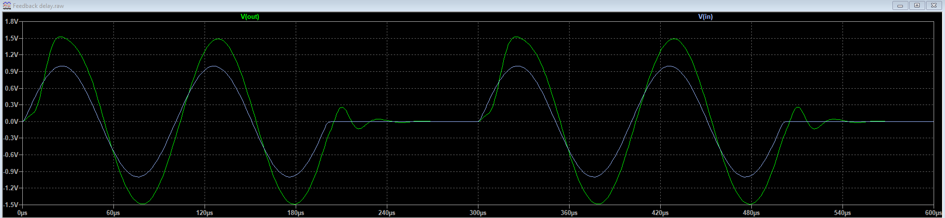

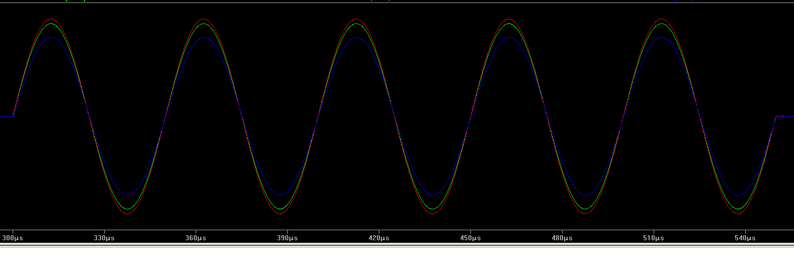

Господа может что не так делаю,но бурст и простой синус всё как бы одинаково.Схема однополярное питание на выходе кондер.
NEULO
14 Июл 2019
3,708
1,798
93
Одинцово
ещёб понимать что тут нацарапано...
ну что вот тебе Сергей не в ЛТС бы работать?):unsure:
Sergei_S
4 Мар 2024
182
65
7
г.Клин
Нижний график ,замер бурста и обычного синуса.В смысле что бурст и синус одинакого компенсируются.

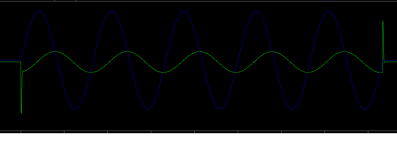

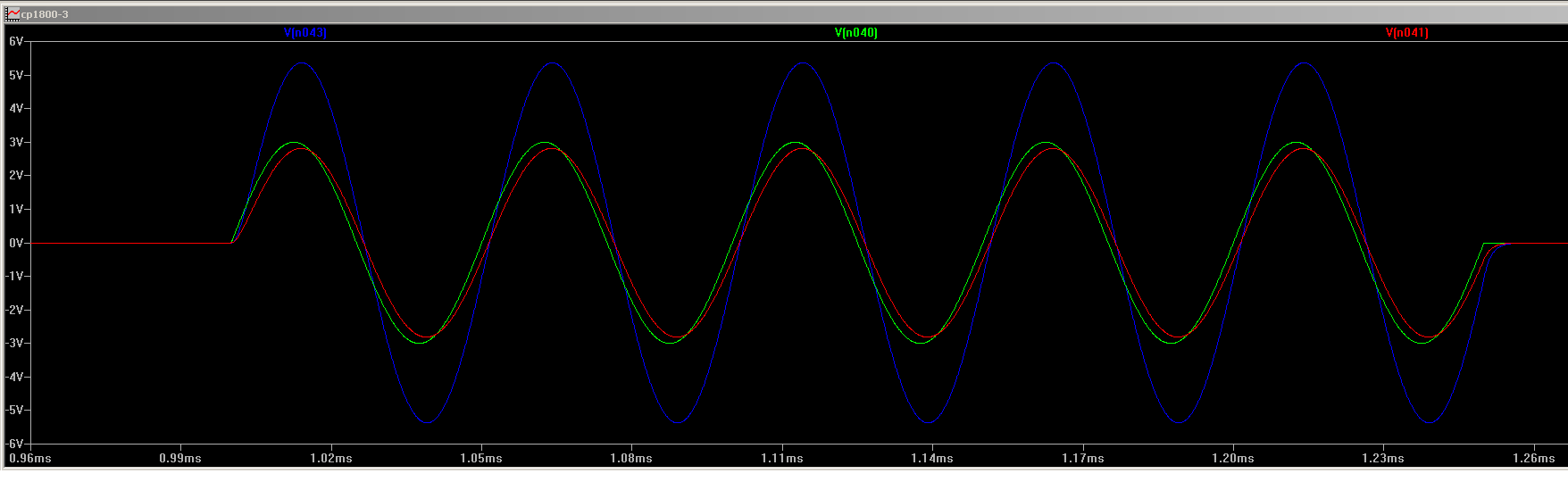

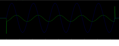

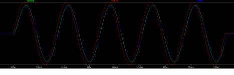

Реакция усилителя на бурст.
1. Сигнал ошибки с широкополосным бурстом.
2. Сигнал ошибки при бурсте пропущеном через ФНЧ 1 кОм 2700 пФ.
Зеленый - сигнал ошибки.
    24.7 KB · Просмотры: 56
    29.8 KB · Просмотры: 57

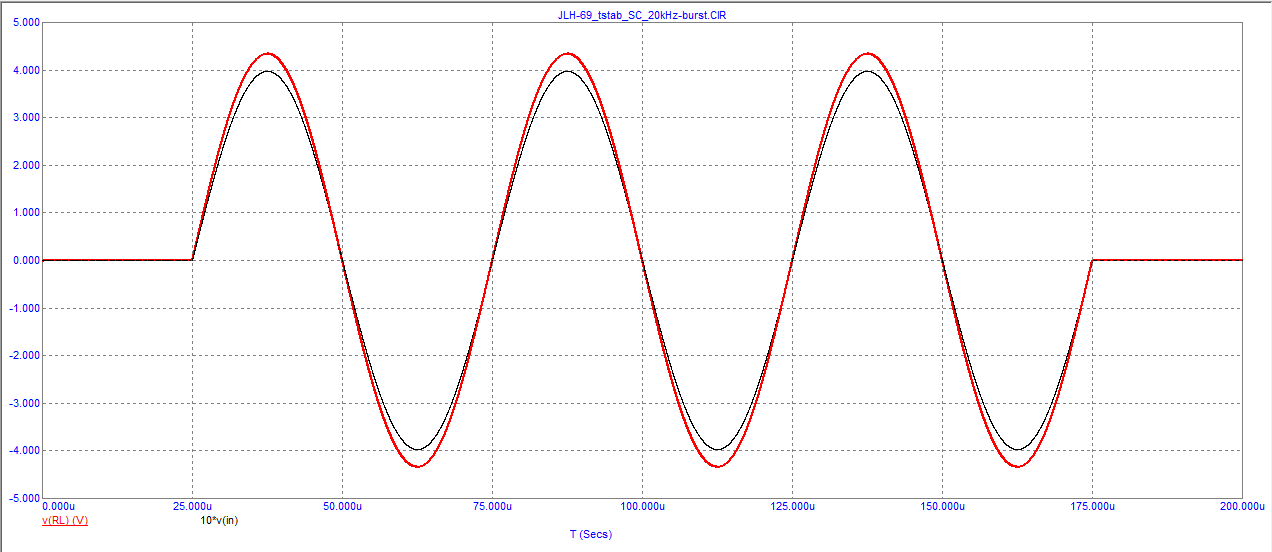

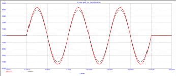

    16.7 KB · Просмотры: 53
    25.1 KB · Просмотры: 60

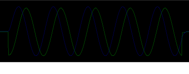

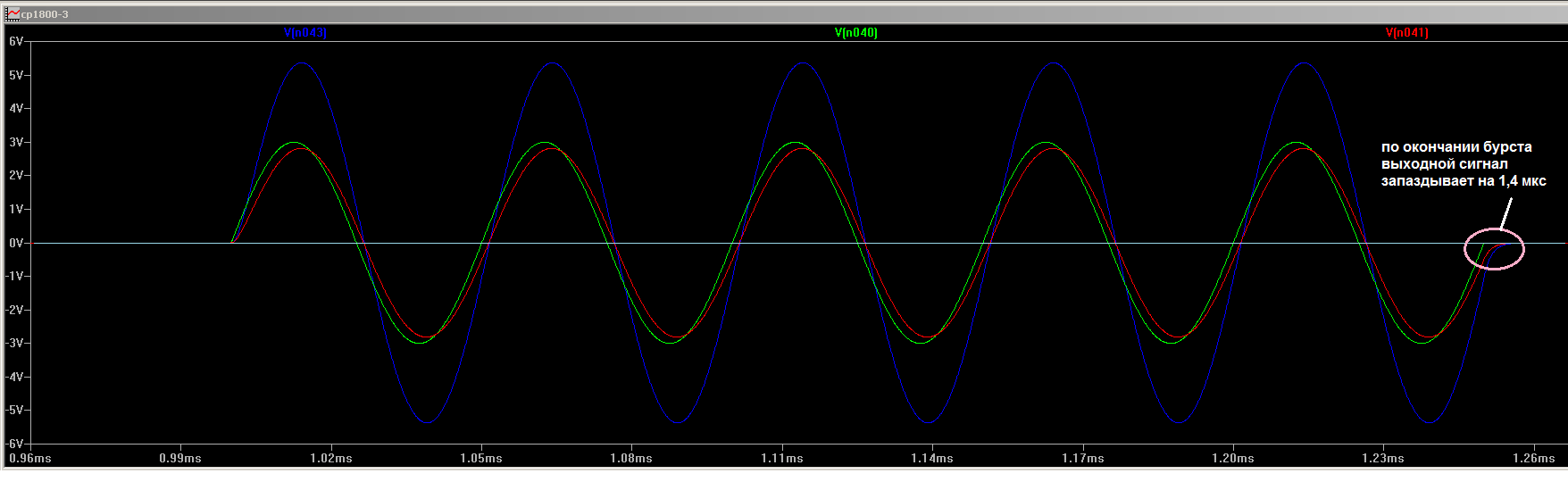

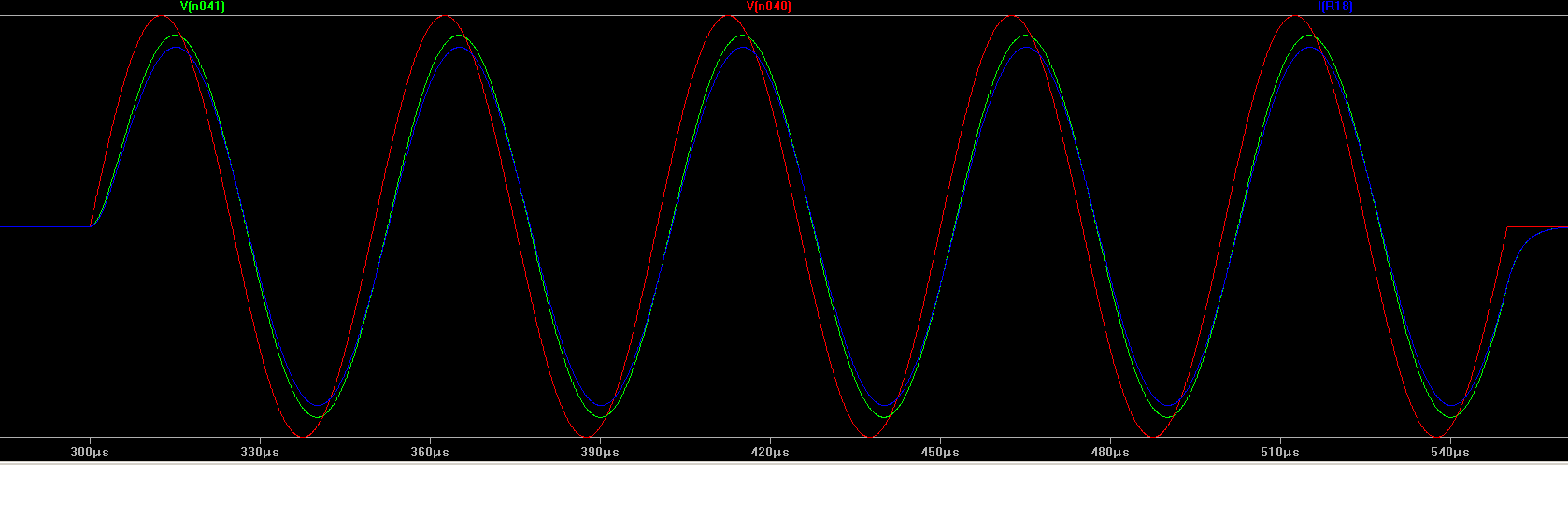

Поведение CP1800 с трехполюсной коррекцией.
Красный вход до фильтра,
Зеленый вход после фильтра
Синий выход.
Частота 20 кГц.

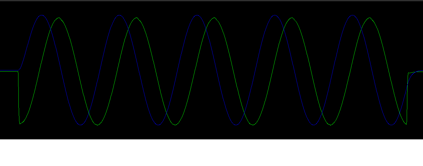

Поведение CP1800 с трехполюсной коррекцией и отключенным входным фильтром.
Синий выход.
Частота 20 кГц.

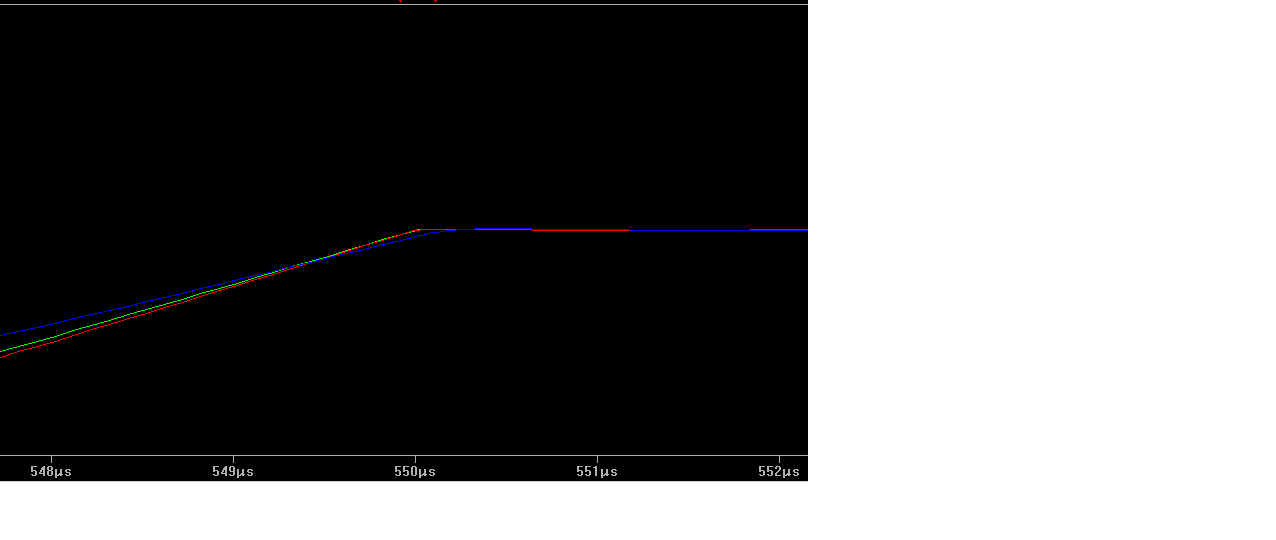

Момент окончания бурста - растянутый, чтобы лучше видеть. Входной фильтр отключен. Оставлена только цепочка ППК.
Если начало нужно, могу и начало показать.
Это поведение усилителя со скромным петлевым усилением.
Это про усилитель JLH. Да при таком сигнале ошибки каскад сравнения сам гонит на выход только ошибку.
И при этом он учит в носу ковырять. Гуру. Со свиным рылом в калашный ряд....

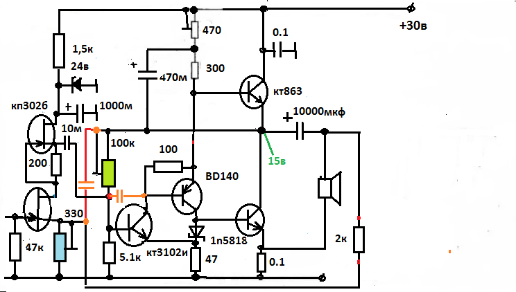

применить нелинейную хренотень типа JLH1969
там нелинейный больше всего УН поэтому миллер его правит не хуже общей оос,хотя я за отделение Уна от расщепителя ,сейчас нувистор сильно чешет 6с63н,хочется послушать,но ниже 400р не нашел

У JLH сам выходной каскад нелинейный.
Нахрена тебе нувистор, возьми обыкновенную народную 6Н1П.
6с63н от 27в работает и 2к в аноде ему надо плюс 130ма накал всего ,самое оно на вход
а так да,можно любую лампу 6н1п, 6н23п,6ж9п ,если есть питальник 250,,,300в

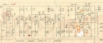

в Аклассе линейнее УНа причем 2я гармошка только

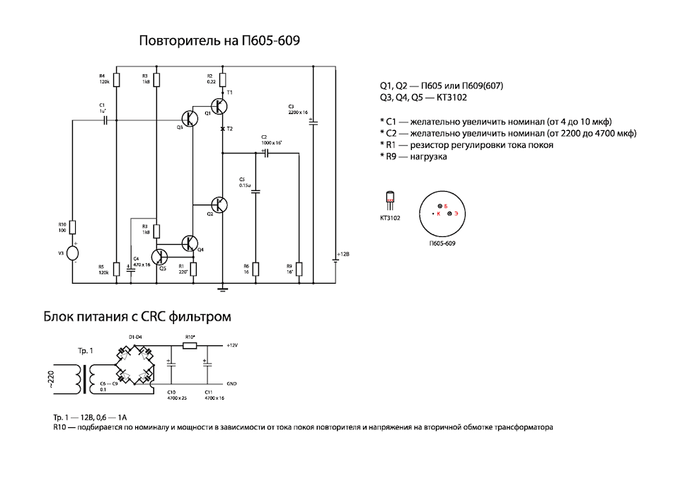

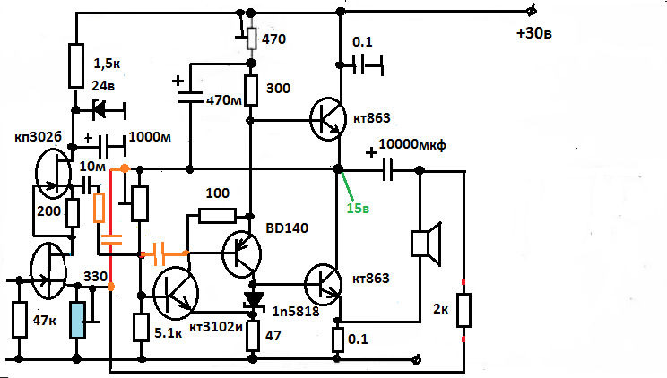

в моем варианте ВК еще нелинейнее по идее ,но это повторитель Шуцкого и в А классе искажения ничтожны у него,вот Витамир буквоед и то в ушнике применил)))

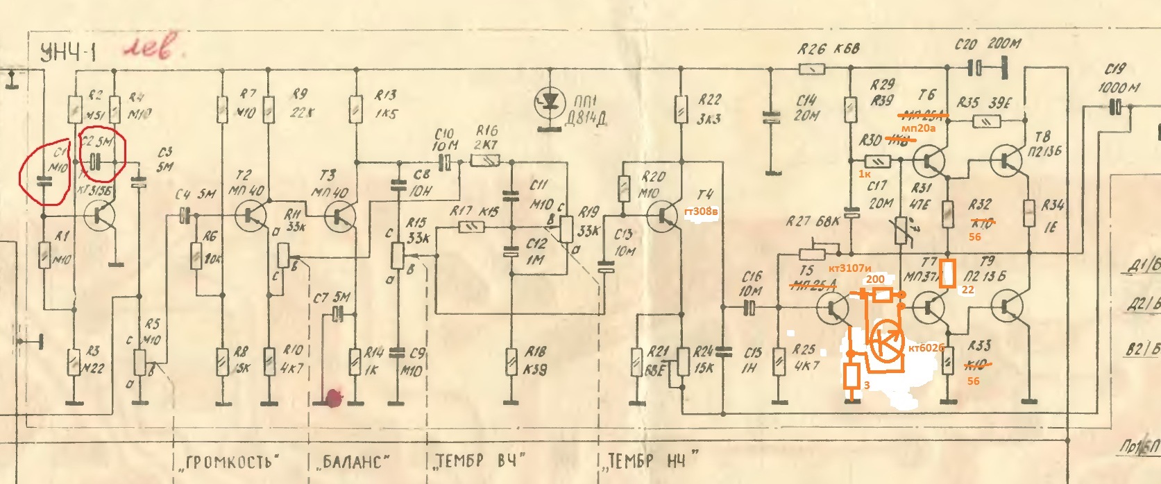

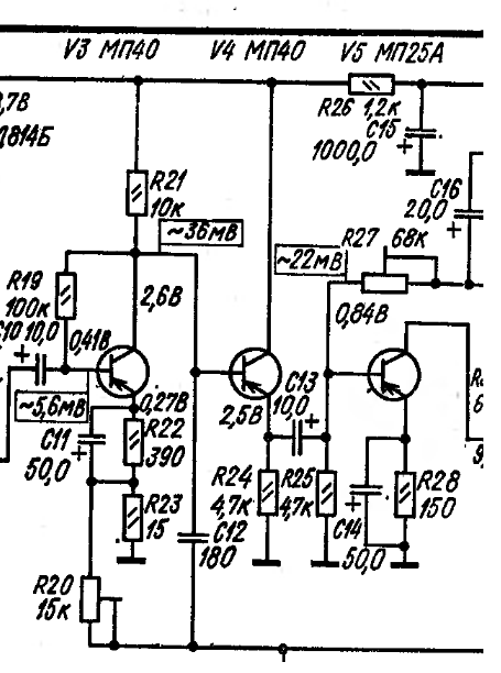

решил оставить джифет и малой кровью -добавлением еще одного кп302б увеличить петлевое усилителя и исходную линейность входного каскада
17 Май 2024
384
418
21
63
Бердск
Перерисовать успел. С СРПП тоже мало толку. У JFet низкая крутизна. Входное сопротивление ОЭ с параллельной ОС близко к нулю. Как следствие от усиления нихрена не остается. Между СРПП и ОЭ нужен повторитель. Тогда петлевое действительно увеличится. А в том виде как у тебя утилизация транзисторов.
Примерно так. Вместо каскада на транзисторе V3 ставишь СРПП.
    56.6 KB · Просмотры: 64
17 Май 2024
384
418
21
63
Бердск
Если усилитель охватываешь ООС, то все межкаскадные связи в нем нужно делать гальваническими, чтобы не обрести проблемы с устойчивостью в НЧ части диапазона частот в добавку к ВЧ.

не выкручивайся,,,,с тобой все ясно српп это и есть динамическая нагрузка(повышает усиление) +плюс повторитель в одном флаконе!!!
в Лике и Аккорде емкость стоит и не страдает никто,если керамику поставить и емкость подобрать(по отсутствию подъема на инфранизких частотах) то никаких проблем не будет тем более очень глубокой оос не нужно поскольку УН частично линеаризует местная параллельная оос,а српп на джифетах очень линеен, ДАЖЕ вовсе без оос при питании 24в ,вон Семынин его совсем без оос юзает,перед повторителями ,а тут и подавно все ОК тк амплитуда меньше намного,да еще и под оос все
к такой схеме пришел тк нравится высокая линейность входного каскада при красивом спектре ,размах 12вольт!!!! в отличие от гальваники где одна полуволна ущербная,даже в диффе,да еще и кондер оос часто не охвачен оос и без поляризации (в диффе)
как вариант для скептиков поставить стабилитрон вместо кондера для сдвига уровня
чтобы не было на возбуда на инфранизкой частоте надо делать большим отношение выходной емкости к этой переходной или в симуляторе подобрать по плавному спаду ачх в районе 1,,,,10гц

тут не будет никакого короткого спектра с большой второй гамрошкой. Скорее будет большая вторая и третья и хвост из повыше.
обоснуй,будет зависеть от режима джифета и глубины общей оос,если поставить резистор последовательно с переходным кондером то можно регулировать соотношение общей и местной параллельной оос,вплоть до совсем малой величины общей оос порядка 6дб,местная при этом будет
более 50дб
какой хвост проснись и пой ,тут все в А классе дядя
можно вообще лампу вместо джифета поставить если питание позволяет
вот так -оранжевый резистор чем больше тем меньше общая оос
