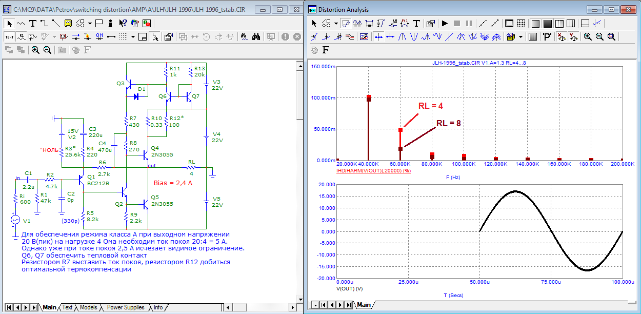

1996 по сути с тем же выходным каскадом как в 1969, только вместо вольтодобавки применен ГСТ что пошло не на пользу качеству звука. Крутилка выставления НУЛЯ оказалась не термостабильной, уж лучше не пожалеть опер и сделать сервоконтроль.
28,096
13,447
схема Худа 1996 выигрывает по усилению заметно за счет применения ГСТ в нагрузке драйвера, но ток покоя плывет. Решения есть, та же серва на опере.
Спектр JLH с ГСТ в нагрузке драйвера оказался неплох, но хотелось бы сравнить его с вариантом резисторной нагрузки и резисторной с повышенным питанием.

Неожиданно приятным открытием в схеме JLH на германии оказалась стабильная работа схемы на заведомо тормозных и негодных для звука низкочастотных транзисторах. Макетил на дубовых ASZ1016, потом на П215, схема уверенно тянет до 50 кГц если уровень вч не задрать. А так- 20 кГц в линию, без намека на сквозной ток, меандр почти симметричен. На 50кГц уже заметно затягивание заднего фронта импульса.
Применение в нижнем этаже скоростных ГТ906 ГТ806 или импорта типа AL100 -103 расширяет полосу до 100-120 кГц с правильной формой меандра.

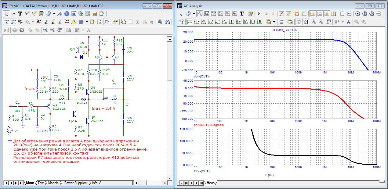

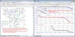

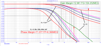

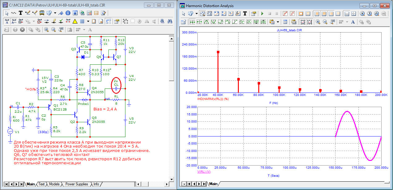

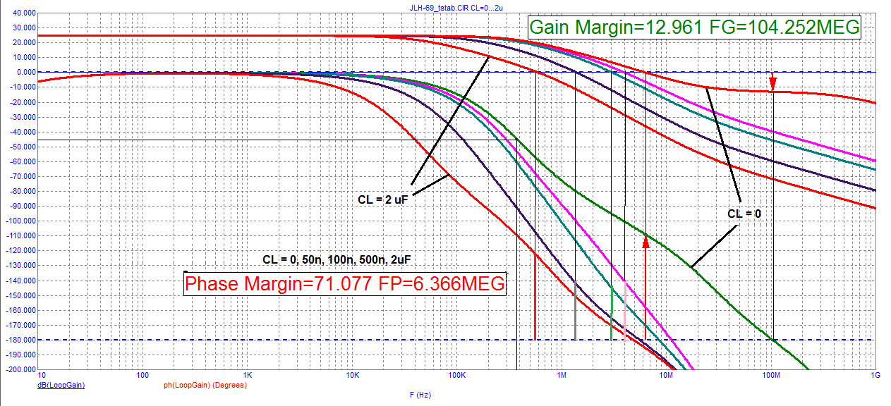

Как сказал мне Александр Бокарев если хочешь иметь хороший звук от JLH-69 - не жалей тока покоя и не скупись на теплоотводы. Вот первоначальный вариант по его эскизам. Прекрасно работает и на нагрузку 4 Ома.
JLH-69_tstab_20kHz-spectr.pngJLH-69_tstab_Bode.pngJLH-69_tstab_CL=2uF_20kHz-spectr.pngJLH-69_tstab_Loop-Gain.png

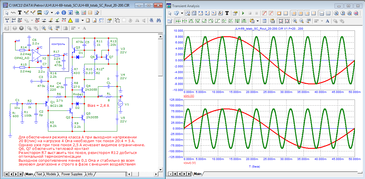

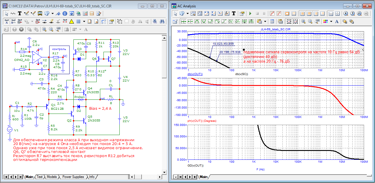

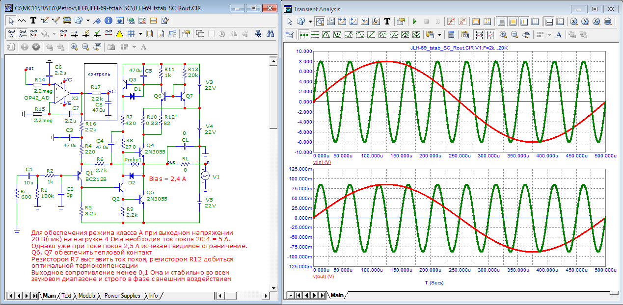

от себя я заменил "крутилку" нуля на выходе сервоконтролем
С повышенным питанием вольтодобавки и ПОС не оказывает негативного влияния.
ГВЗ менее 50 нс!
JLH-69_tstab-SC_Bode.pngJLH-69_tstab-SC_Rout_2-20k.pngJLH-69_tstab-SC_Rout_20-200.png
28,096
13,447
ГВЗ менее 50 нс!
А! У Худа-1969 вместо сервы на операционнике стабилизатор и подстроечник, роль та же, но уже с автоматикой.
Пока я возился с обычными вариантами, у вас в коллекции схем образовались новые интересные схемки.
Крутилка на входе настраивается один раз, потом впаивается обычный резистор. Это я о своих вариантах по мотивам Акулиничева из Р 1974 г 1 й номер .
