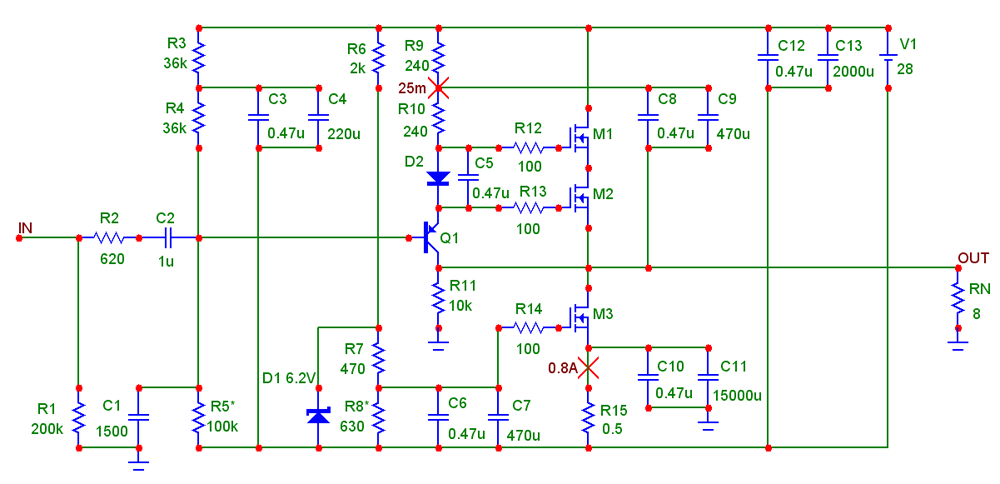

Оцените схему по 5-ти баллам

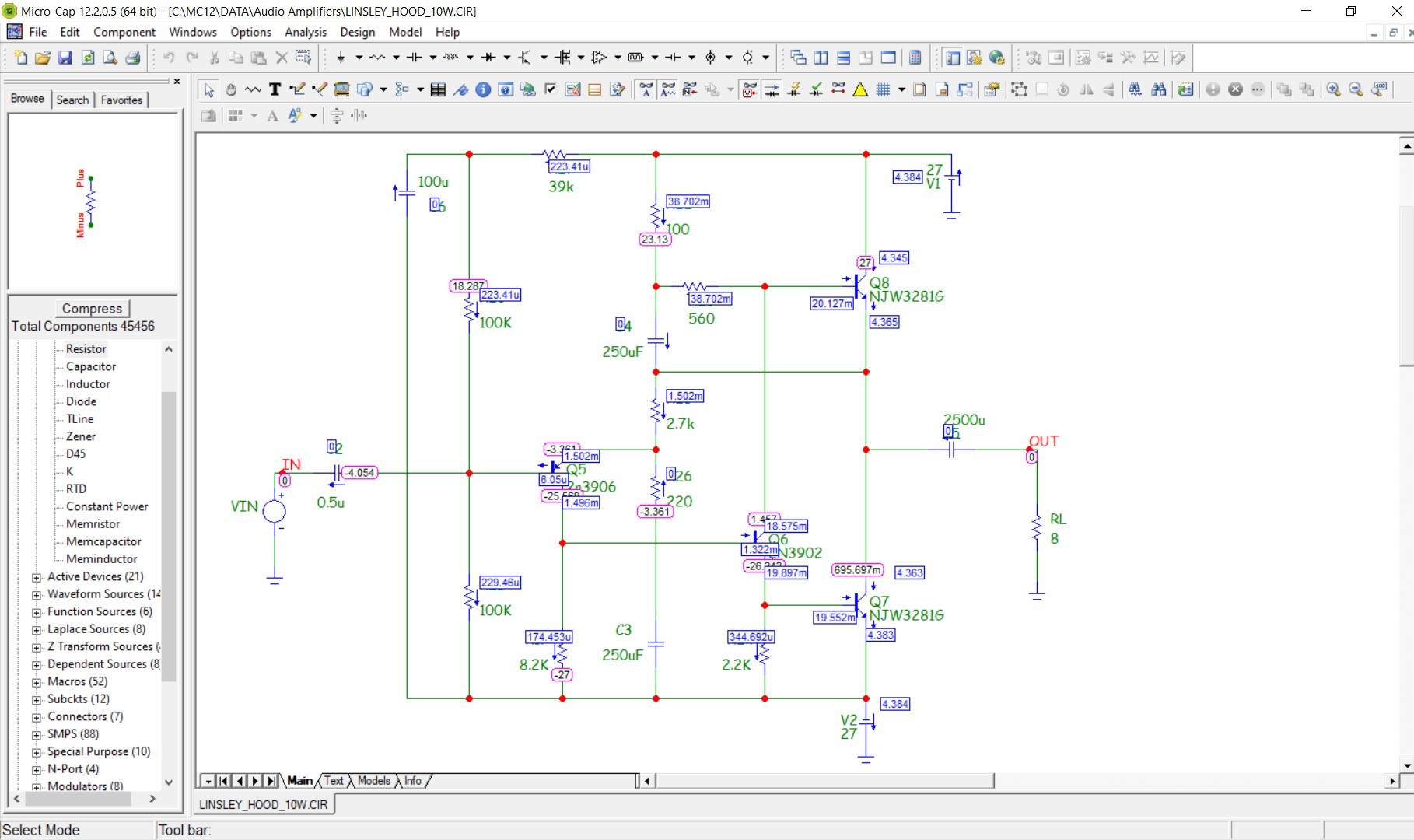

В библиотеке МС-12 есть схема JLH-69
Вьісаживается 240 Вт ради 10 Вт
Может все-таки он (смьісл) есть?
С таким КПД как у JLH выжимать "ВАТы" путем задира напряжения питания или применять низкоомную нагрузку - тупиковый путь, поедание кактуса. Но это все рассуждения труса, настоящие пацаны не боятся такой ерунды, как токи и нагрев. Поэтому смело уперед и с пестней.

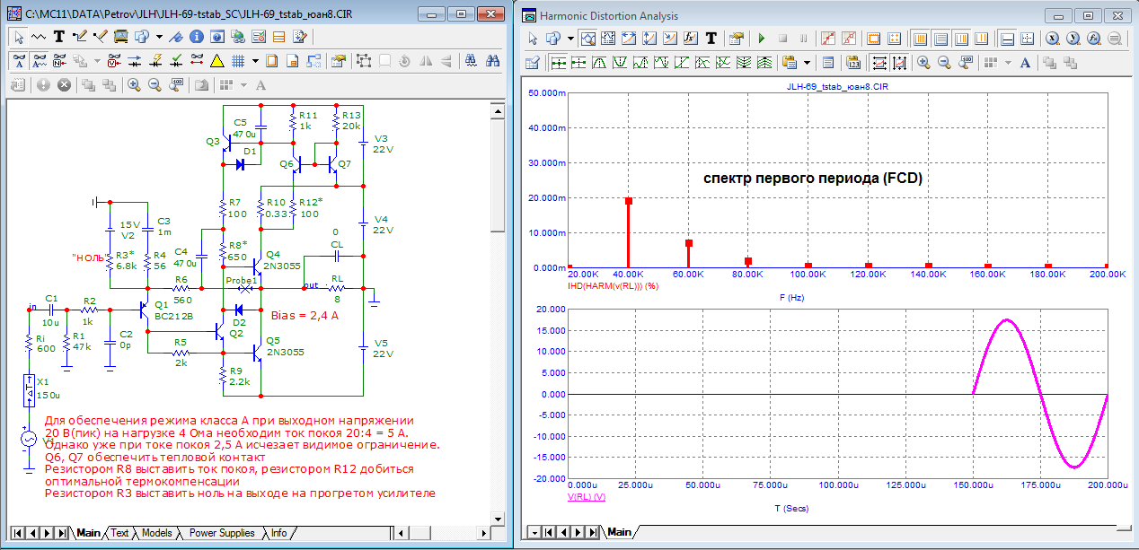

В мемуарах Джона Керла (John Curl) можно встретить высказывания по поводу соревнования между безОСниками и ОСниками. Он же разрабатывал усилители с относительно неглубокой ООС. Особое внимание уделял линеарезации каскадов еще до охвата ОС и высокой скорости нарастания выходного напряжения (не менее 100 В/мкс, получилось 500 — еще лучше).
Соревнования на выставках неизбежны. Он признал что чаще победителями выходили безОСные усилители Чарлеса Хансена и Нельсона Пасса.
Предельно простой способ выводить усилители на чистую воду предложил Грэм Мэйнард (Graham Maynard), достаточно измерить спектр первого периода и спектр в установившемся режиме. Если на первом периоде нет существенного приращения высших гармоник (при коротком спектре), то усилитель и звучать будет хорошо. А если у него на первом периоде прет частокол высших гармоник, то от такого усилителя нечего ждать и звука.
На форуме теоретики вроде тутошних неулоподобных высмеивали Грэма, один только Джон Керл подбадривал: «правильной дорогой идешь!».

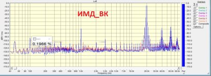

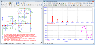

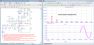

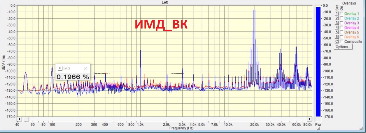

попробуйте R5 снизить до 2к и к эмиттеру Q2 прицепить а не к земле,при этом делитель оос сделать 470\56ом будет еще лучше
вы правы, петлевое вырастает еще на 10 дБ (до 40 дБ) при этом сохраняя высокий первый полюс. ГВЗ снижается до ничтожно малой величины. (почти по Кириллу Хамеру)
    79.2 KB · Просмотры: 64
    80.5 KB · Просмотры: 63

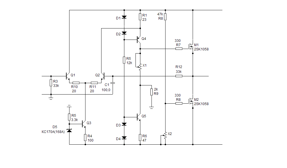

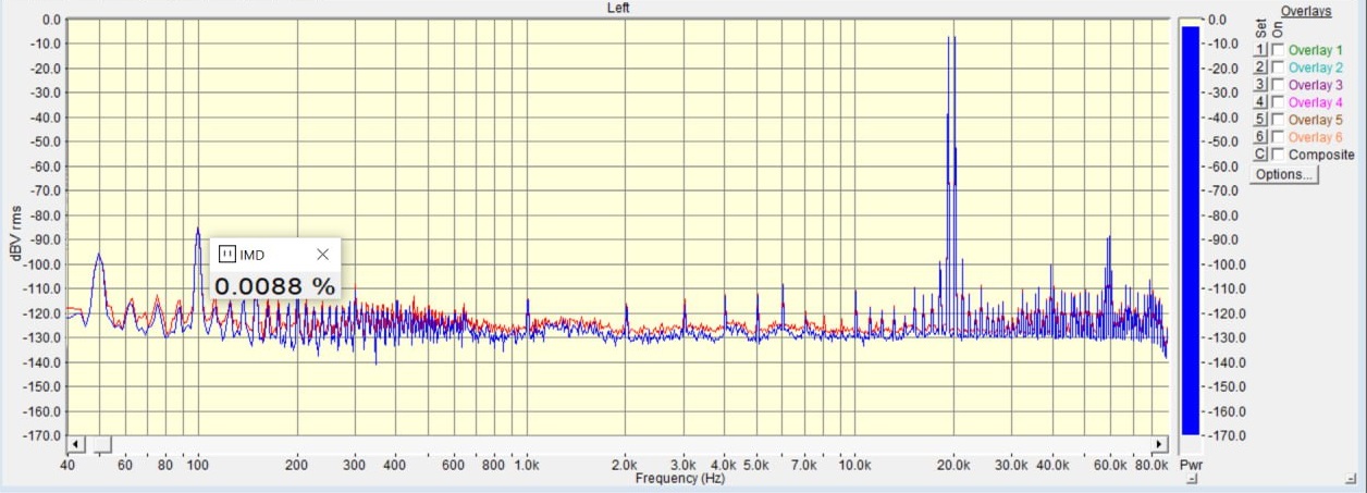

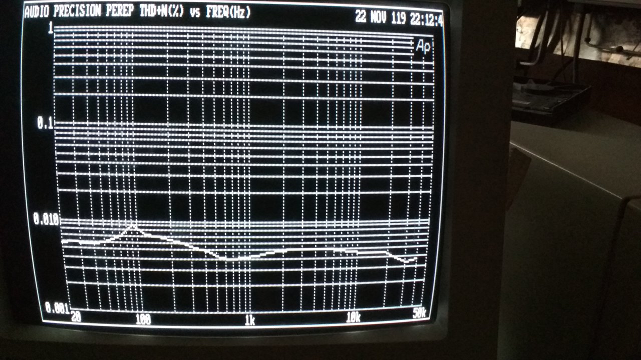

Германиевый сверхлинейник. Параметры измеренны на Audio Precision System One. При выходной мощности 4 Вт на 8 Ом. Ток покоя 20 мА. Качественные показатели ограничены двумя факторами - сплавными транзисторами во входном каскаде и сладкой парочкой ГТ402 ГТ404. При замене транзисторов входного каскада на КТ3102 и сладкой парочки на КТ830 КТ831 искажения падают еще на порядок.
Напряжение питания +-18 Вт. Мощность 10 Вт на 8 Ом. При снижении мощности искажения падают. При мощности менее 1 Вт продукты искажения уходят под шум. При использовании кремниевых транзисторов продукты искажений ниже уровня шума.
Петров, еще вопросы имеются?

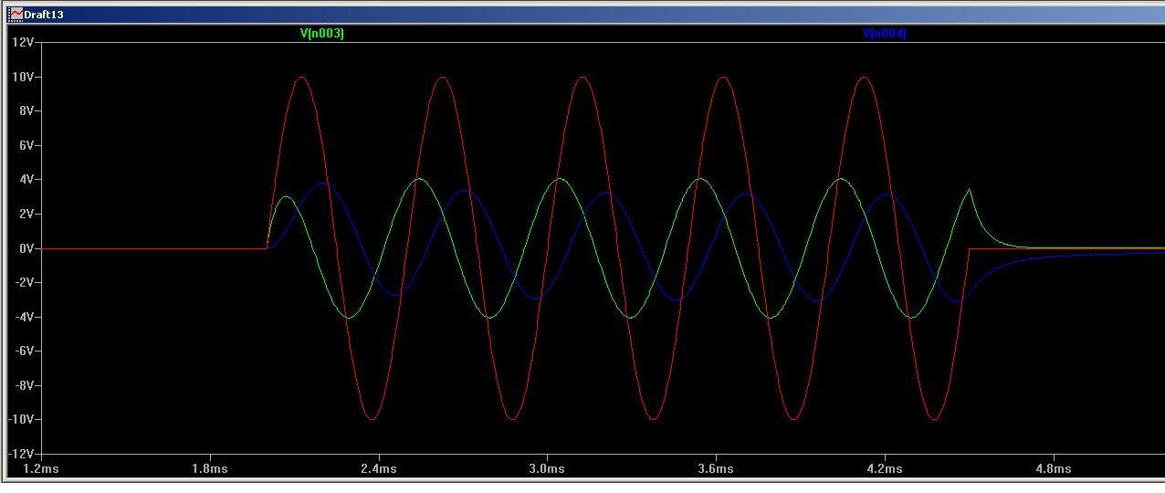

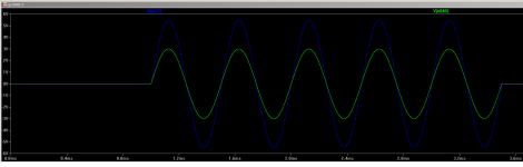

Реакция пассивного двухполосного кроссовера на бурст. Нагрузка кроссовера резисторы, без учета реактивностей динамических головок. Очень страаааааашные искажения первого и последнего периода.
Красный - сигнал на входе
Зеленый выход ВЧ
Синий выход НЧ.
Выводы делайте сами.

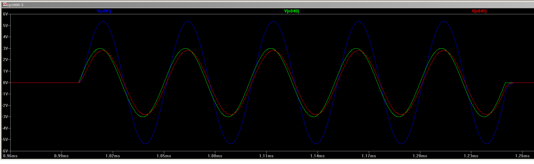

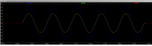

А у меня другие сведения. Для примера Электровойс CP1800, после доработки с исходной однополюсной коррекции на трехполюсную было сразу отмечено превосходство в качестве звучания усилителя с трехполюсной коррекцией при слепом тесте. И это усилитель с низким петлевым усилением.
Реакция на бурст СР1800 с трехполюсной коррекцией. Зеленый вход. Синий выход. Частота 2 кГц.
Бурст 20 кГц.
Зеленый вход.
Красный вход после входного фильтра.
Синий выход.

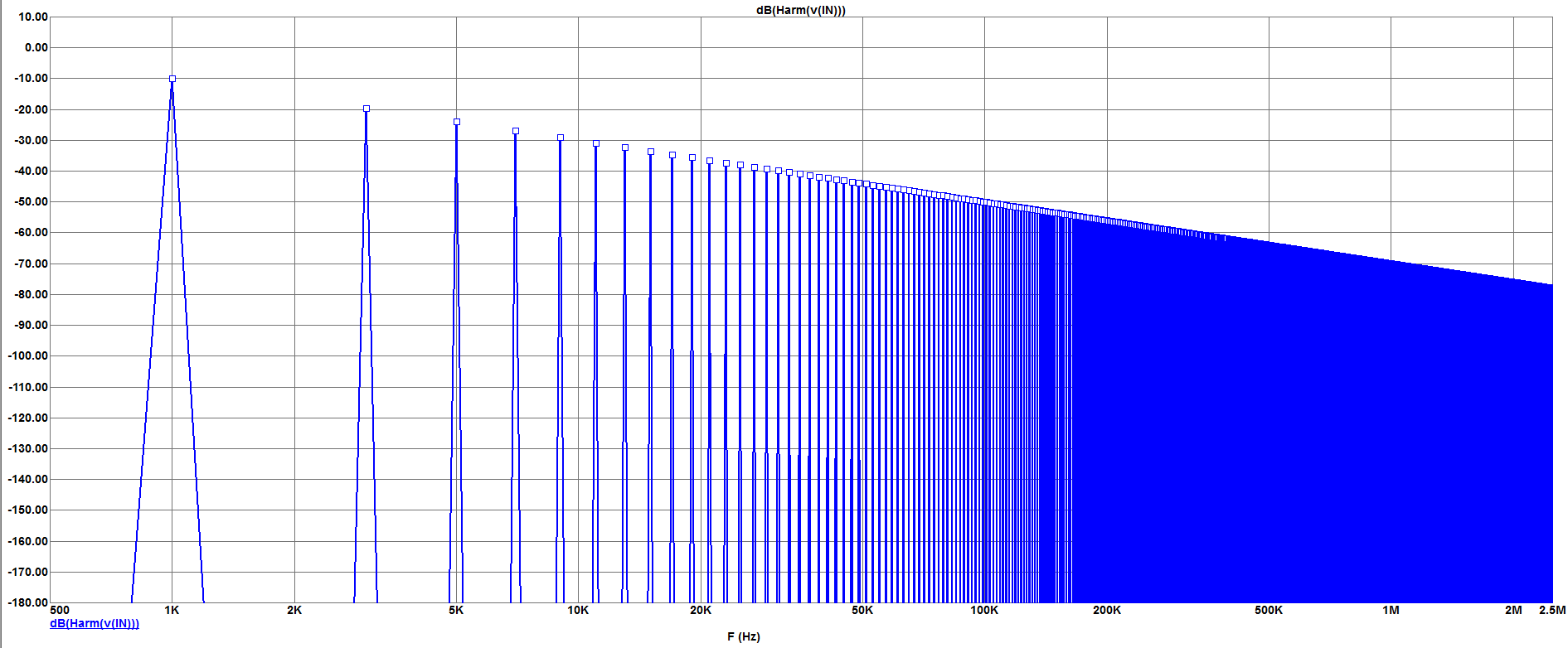

г.Клин

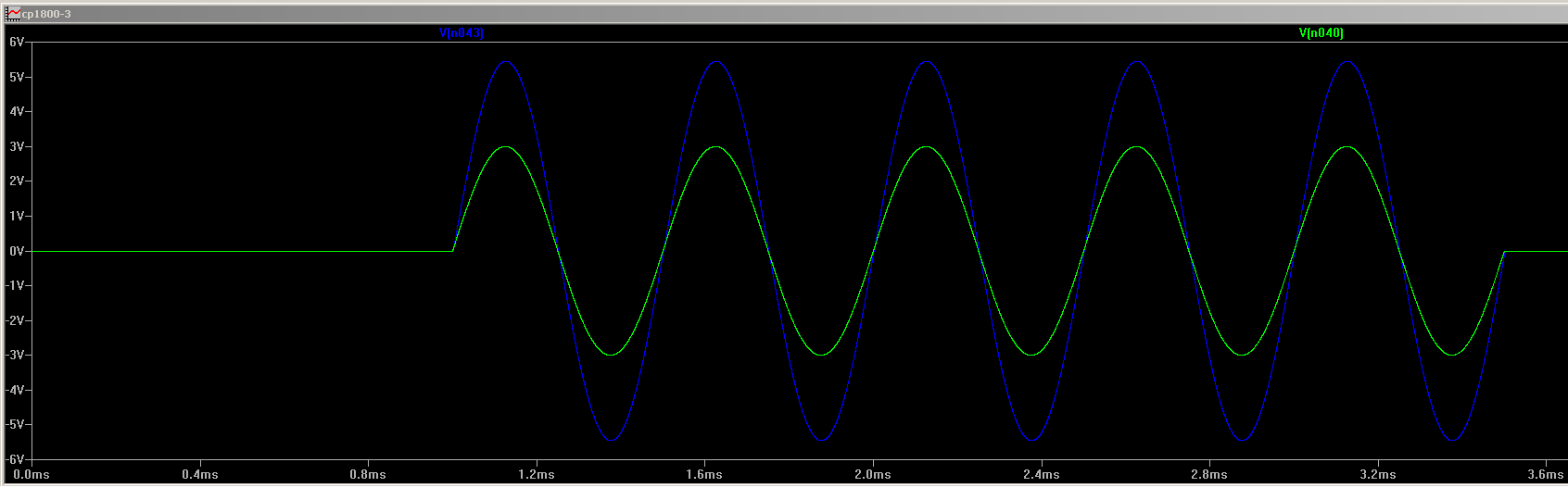

Прямоугольник 1 кГц.Тоже в мегагерцы улетает.Так называемая проблема бурстов перегрета.
Почему прямоугольник на входе умзч нормально,а бурст аномально?Спектры одинаковые.
Тождественность спектро́в должна по теории приводить к тождественности порождаемых (эти спектра́) сигналов во временно́й плоскости.
У любого усилителя на входе предусмотрен фильтр ограничивающий полосу и скорость нарастания входного сигнала. Который и приводит изменению формы фронтов импульса и деформации начала и окончания бурста.
23 Май 2020
2,130
906
57
Надо "германцам" предложить сделать тот входной фильтр адаптивным – от уровня сигнала завязать граничную полосу его
спектр меандра никто не смотрит , смотрят завал фронтов и выбросы там и сям. в плане замены меандра бурст неудобен ибо на нём ничерта не видно и не каждый генератор его сможет выдать.

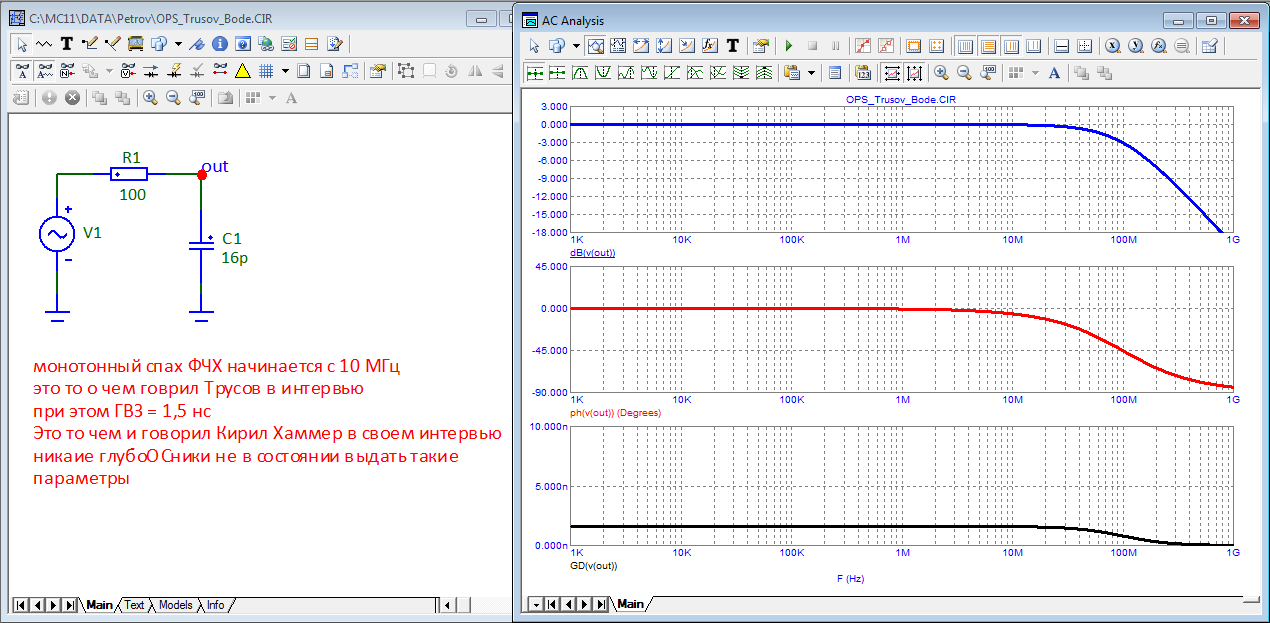

Никто не хочет понимать самородка, который учит перемешивать зеленое и соленое.
можно подумать ты ешь салаты без соли, надеюсь перемешивать учить не пришлось
внимательно читай интервью Трусова. Он пишет что спад ФЧХ в его ВК начинается с 11-12 МГц. Известно что ФЧХ начинает падать на порядок по частоте раньше. Значит полоса должна быть не менее 100 МГц (а не 50 кГц как в неуловских усилителях).
    61.1 KB · Просмотры: 54
  • Интервью Александра Трусова АТ Аудио.pdf
    492.3 KB · Просмотры: 36

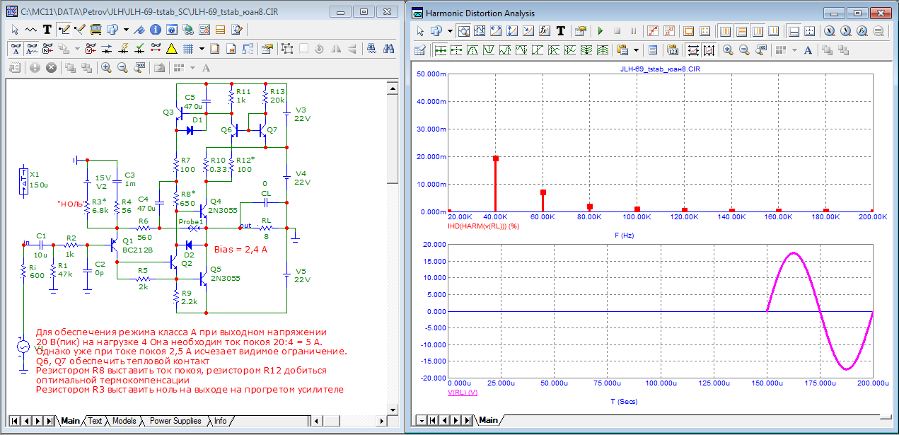

А чтоб было ещё виднее, вот замеры дьяблы второй. Первая картинка ВК без оос, вторая искажения всего усилителя:
ну и , что тут перераспределилось?
