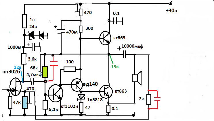

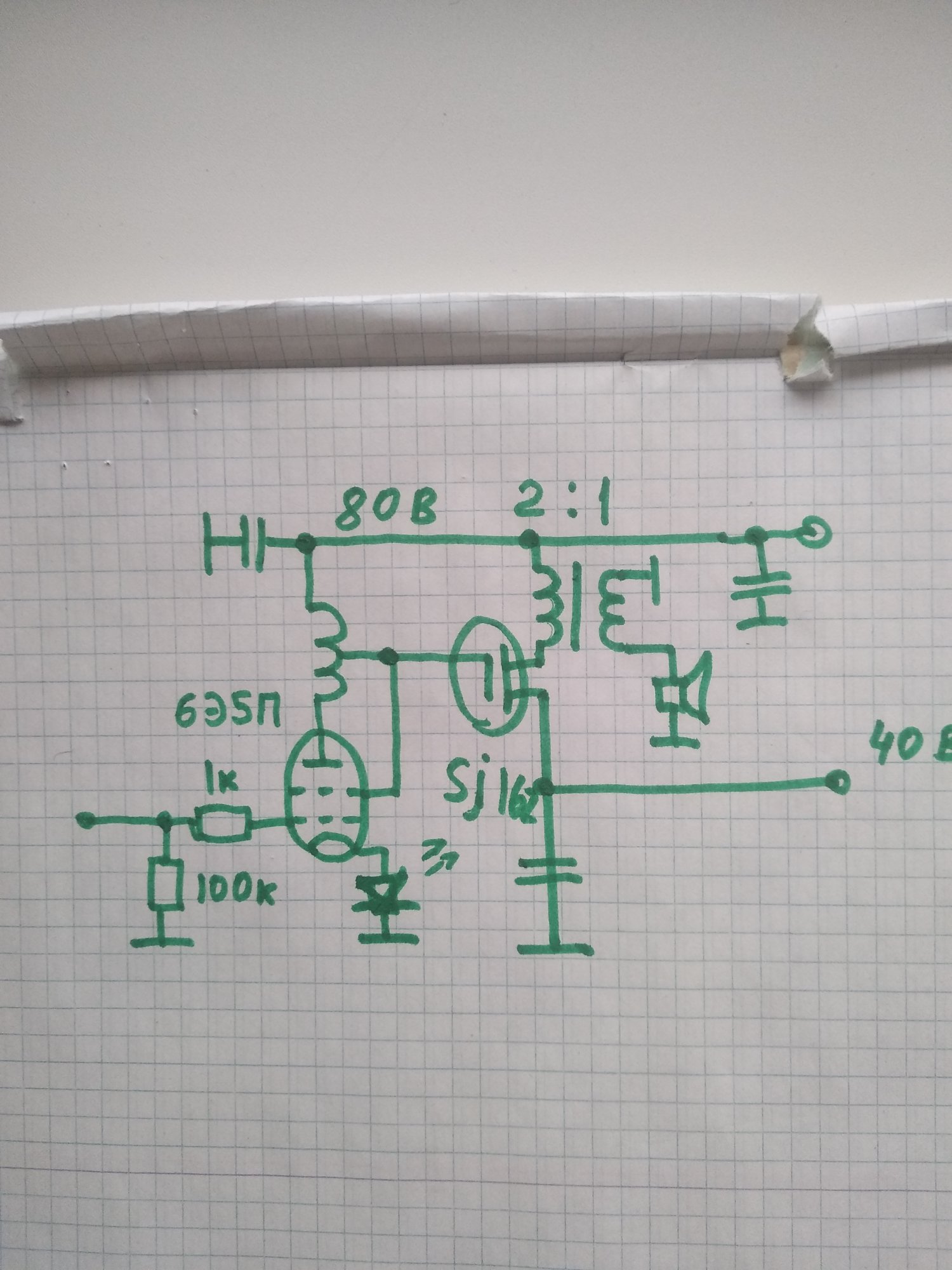

Оцените схему по 5-ти баллам

Если уж использовать ТВЗ с транзистором, то использовать в качестве нагрузки, как с лампой. Так и КПД вырастет, и питания меньше надо.
Нет у меня запаса подходящего провода, а он нынче сильно дорог. Возможно бы вместо Худа попробовал бы каменный аналог Вильямсона.
Александр, а вы не думали над вариантом АБ_1 с нагрузкой у латерала не резистивной, а в виде ТВЗ?
Ви намагаєтесь вигадати черговий вічний двигун?
Думаю, перебратись на схему Ліна вийде краще з усих ракурсів.
28,097
13,447
ТВЗ для тока покоя в 1,5 ампера имеет недобрые свойства. Мотать такое выше возможностей.
Понижающий автотрансформатор без подмагничивания на мощность 10 ватт имеет сильно другие габариты и вес.Индуктивность можно посчитать,там примерно 200-300 мГн
При чём тут вечный двигатель? Индуктивная нагрузка может "запасать энергию" и для той же мощности питание требуется вдвое меньше.
Глупо среди любителей лампы продвигать мощные усилки на десятке транзисторов (а то и больше) и куче ООС. Захоти я что-то мощное, нейтральное и с "нулевыми искажениями", я просто куплю себе нормальный "Д-шник".
А если поднять питание и снизить ток?
Но да, ТВЗ лучше с двухтактом. В однотакте получаются пудовые гири вместо ТВЗ
А я вважаю безглуздими спроби вичавити з бідолахи Худа два-три його номінали за потужністю в навантаження. Не для того тато Джон-Лінслі квіточку ростив.

Вот такой на латерале сделайте
Дроссель расчитать нужно чтобы сопротивление верхней полуобмотки давало при 20ма падение необходимое для смещения латерала
Верхнюю полуобмотку мотаем проводом 0,15...0,2мм нижнюю можно 0,12мм
Выходной транс простой,мотаем в четыре провода до заполнения,две секции последовательно(первичка) две параллельно(вторичка)провод 07...08мм
Вместо латерала можно поставить биполяр 2sa1941/43,пересчитав дроссель под меньшее смещение
ЗЫ,во вторую сетку и затвор можно поставить антизвонные резисторы по 100ом

вот еще схема в А-классе на замену Худу,параметры лучше на порядок особенно на 4ом нагрузку,нет входного кондера,выходной и кондер оос под общей оос,очень линейный входной каскад(размах 12в,у Худа одна полуволна ущербна,размах менее 1в) с ламповым спектром,ВК хорошо термостабилизирован.

Юань, тебе что NPN транзистора жалко? Опять полудрайвер лепишь?

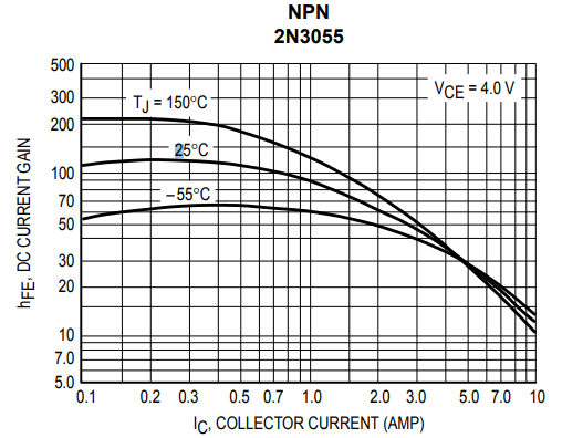

в схеме JLH-1969 нет решений по термостабильности
Сочетание достаточной площади радиаторов и спадающей кривой Вст от тока 3055...так совпало:)
Оригинал горячий (род термостатирования))).
Забыл о просадке питания с увеличением потребляемого тока (транзисторный фильтр).
юан8
9 Мар 2024
2,981
680
48
Юрий
А где там падение?рост наоборот
17 Май 2024
384
418
21
63
Бердск
Мудро использовано свойство падения беты от нагрева. Самостабилизация.
Александр, с такими познаниями я удивляюсь что у вас что-то работает.
Ток коллектора зависит только от Ube, на каждые 20 мВ меняется в 10 раз. Ток базы паразитный эффект, связанный с несовершенством структуры.

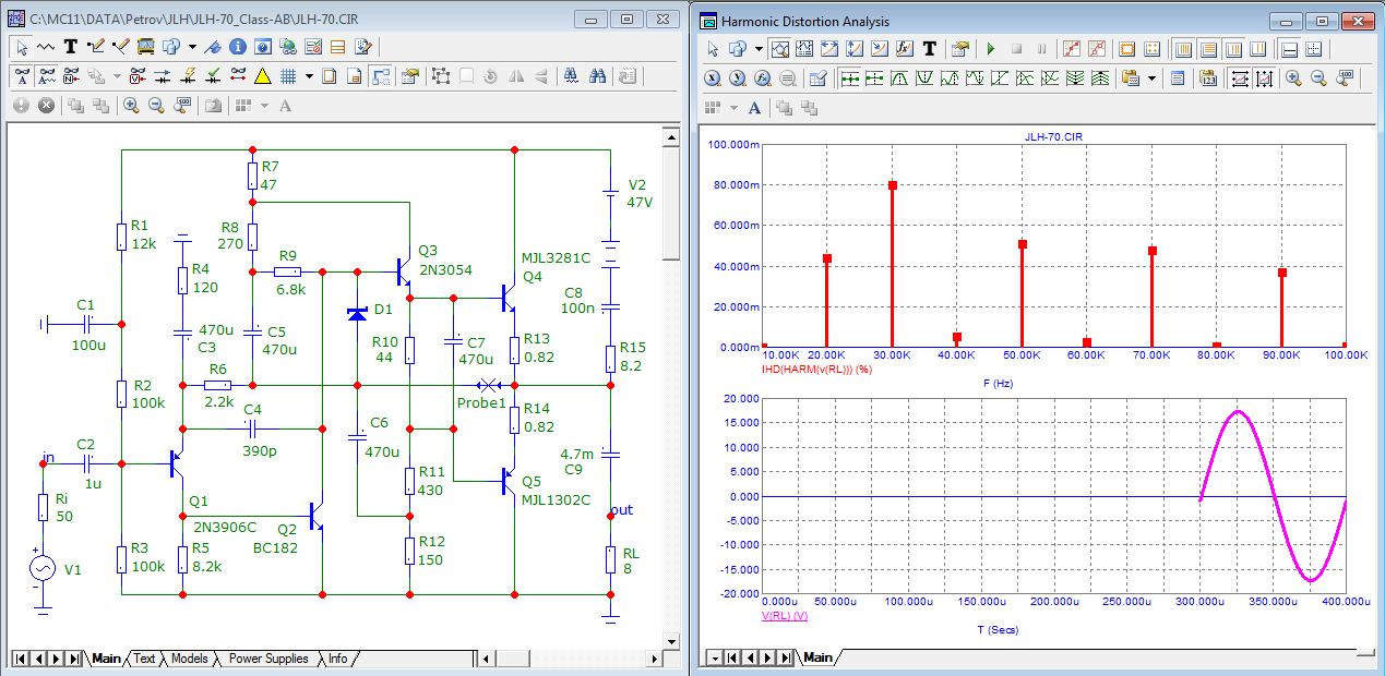

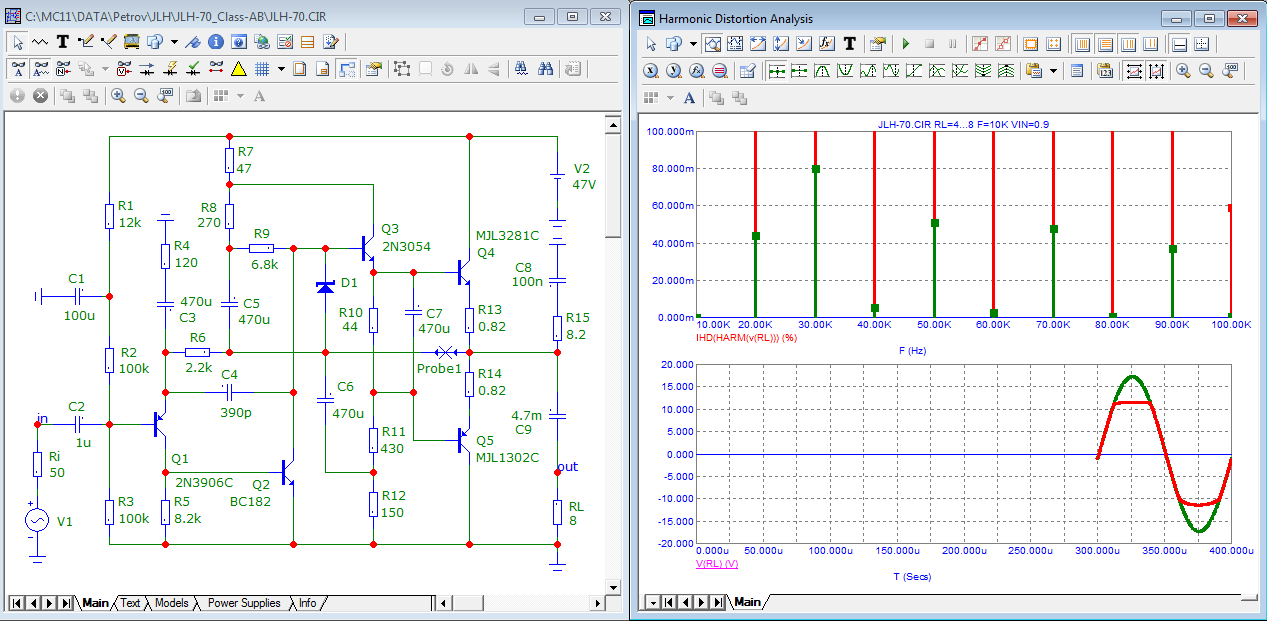

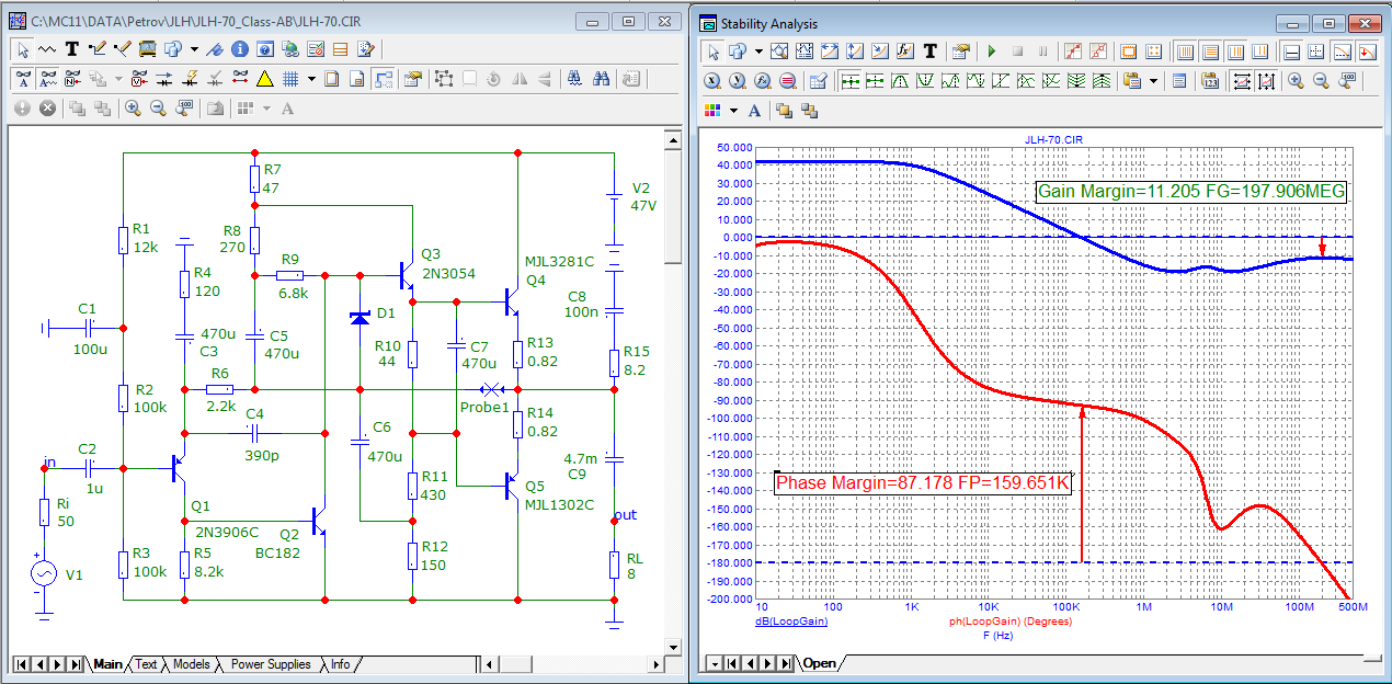

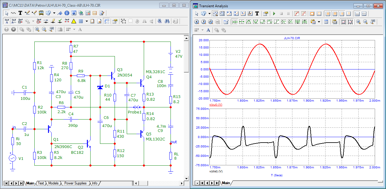

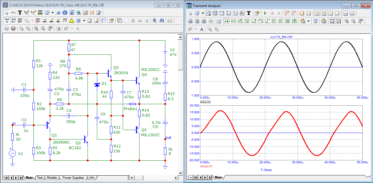

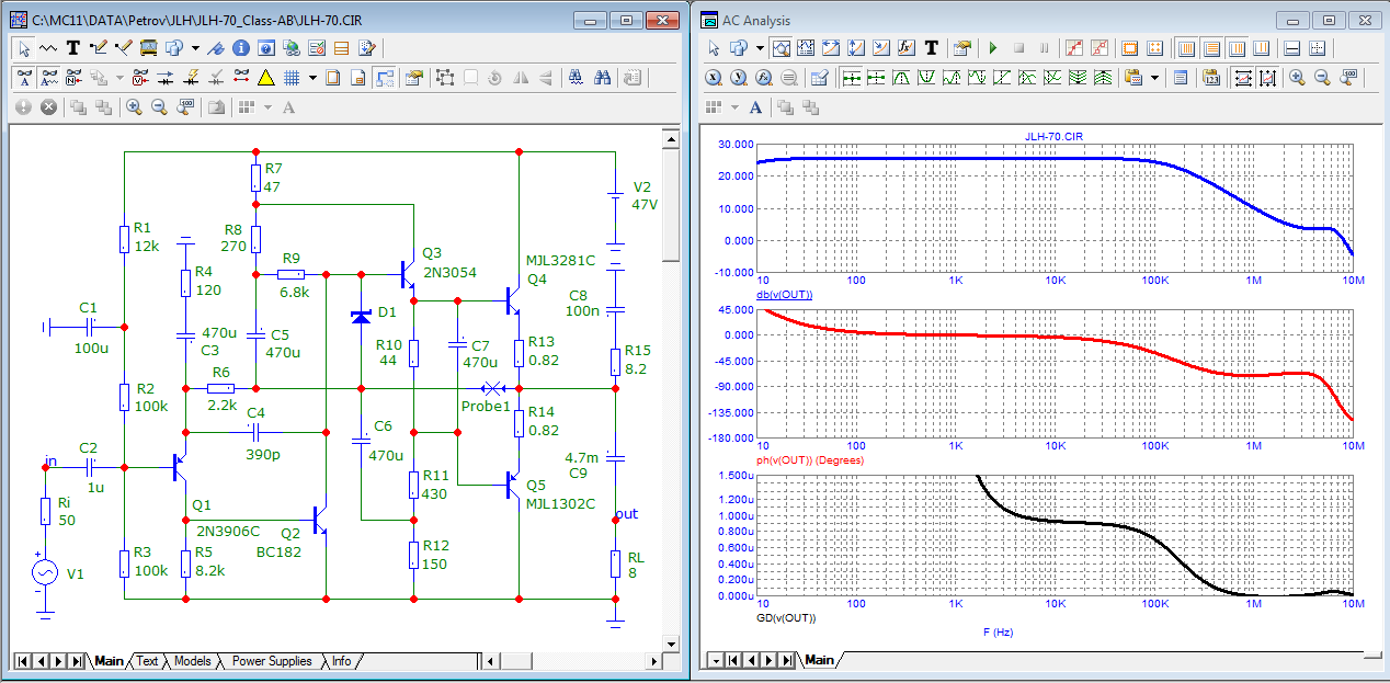

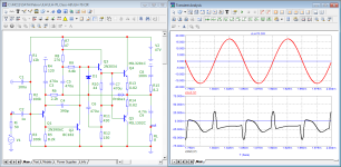

Я конечно извиняюсь, но почему безразличие и отсутствие интереса к этому варианту схемы Худа: Никитич в посту 304 выложил схему Худа, но а классе АВ. Там же есть и перевод этой статьи. Сам Худ и утверждает эта его схема в классе АВ, звучит не хуже его усилителя 1969 а классе А., а потребляет в разы меньше тока и выделяет значительно меньше тепла, что является проблемой для схемы 1969г.
Ток покоя схемы в классе АВ = 200ма, против тока покоя в классе А = 1,2А (1,5А).

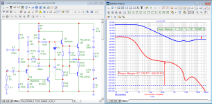

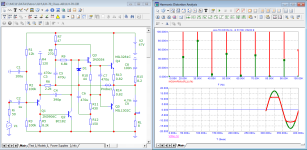

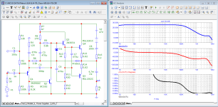

набрал модель, вот некоторые тесты
первый полюс около 1 кГц, ГВЗ около 1 мкс, петлевое на частоте 20 кГц ниже чем у версии JLH-69, спектр ужасный с большими коммутационными искажениями
Как усилитель с такими параметрами может звучать? Он даже не в состоянии усиливать сигнал частотой 50 кГц (TIM искажения во всей красе). На нагрузке 4 Ома очень рано наступает ограничение
