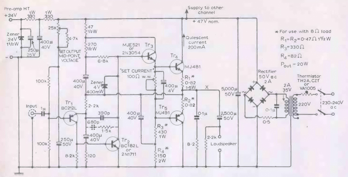

Оцените схему по 5-ти баллам

Эмиттерные резисторы конской величины этим все сказано и что там Худ пишет не имеет значения
Нужна простая хорошая схема на 4ом нагрузку вот- ничего пересчитывать не надо 3107и 3102и вд140 кт863 работает как калаш,искажения меньше в 100раз чем у худа,тк петлевое выше на 40дб и полюс высокий
ЗЫ С8 не ставить это для отключения оос и показа полюса и усиления с разомкнутой оос!!!
Вместо него цепочка 47ом+470мкф
Просто сейчас ноута нет и исправить не могу с телефона
Чуть сложнее с ИТ,но петлевое еще выше на 6...10дб
Даже на 3ом нагрузку нет проблем,вых кондер под оос

Вот что пишет сам Худ о усилителе АВ:
Переходная характеристика 10-ваттной конструкции класса A предложенный в
октябре 1969 года превосходит данную схему в диапазоне от 50 кГц до 2 МГц в условиях нагрузки с довольно низким емкостным реактивным сопротивлением. При более неблагоприятных условиях нагрузки нынешняя конструкция (1970г)
будет (технически) лучше. Однако самые тщательные сравнительные испытания на прослушивание, проведенные с участием
нескольких многострадальных друзей автора, не смогли выявить какой-либо слышимой разницы между этими двумя конструкциями,
которые почти наверняка превзойдут по характеристикам лучшие доступные клапанные и трансформаторные схемы. " (перевод машинный).

Вот характеристики усилителя АВ :
Выходная мощность: 15 Вт при 15 Ом или 18 Вт при 8 Ом (20 Вт с измененными значениями компонентов выходной цепи).
Пропускная способность: 10 Гц-100 кГц +/- 0,5 дБ при выходе 2 В; 20 Гц-50 кГц +/- 1,0 дБ при максимальной выходной мощности.
Общее гармоническое искажение: 0,02% при 15 Вт / 15 Ом или 18 Вт / 8 Ом; менее 0,02% на всех уровнях мощности ниже максимальной
выходной мощности.
Интермодуляционные искажения: Менее 0,1% при 10 Вт (12,3 В на 15 Ом) и 70 Гц и при 1 В на 10 кГц.
Выходное сопротивление: 0,03 Ом (при 1 кГц).
Искажение передачи прямоугольной волны: Менее 0,2% при 10 кГц
Желательно ознакомиться со статьей автора, где он подробно описывает свой подход к построению данной схемы. И не забываем, что он использовал всего 5 транзисторов. А самое главное, что ему удалось избавиться от двух очень существенных минуса схемы 1969г. Это низкий КПД и очень большое тепловыделение, при этом сохранив качество звука на уровне усилителя класса А, да еще и увеличил выходную мощность.

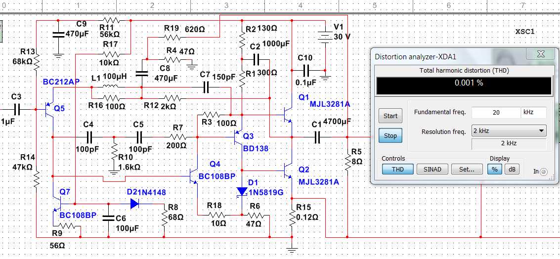

У схемы Худа кроме скорости еще и спектр красиво однотактный , быстро и правильно спадающий, что не может не сказаться на звучании.Другое его достоинство-устранен серьезный недостаток кремния- искажения ступенька.
Слабые места в схеме есть, но можно поработать с ними, без фанатизма, результат будет.
Это в основном драйверный транзистор и его обвеска, в этом плане много полезных советов дал уважаемый IDDQD .

Выделю как нибудь для него макет, соберу послушать
Оригинальный не стоит,собери на 5ти транзисторах,с двухполюсной коррекцией,что я выкладывал,оригинальный дохлый и плохая термостабильность

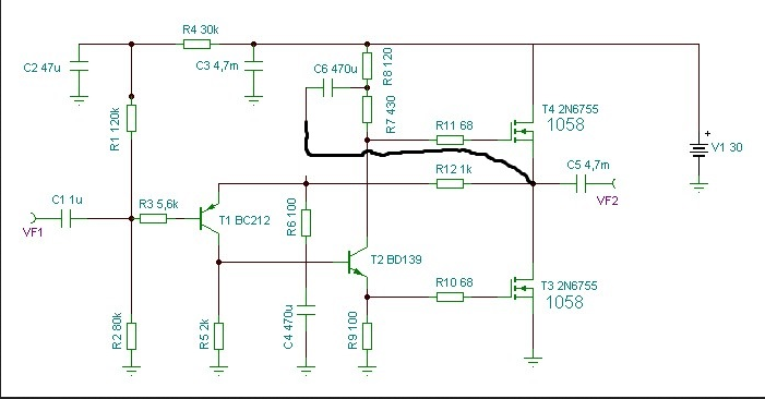

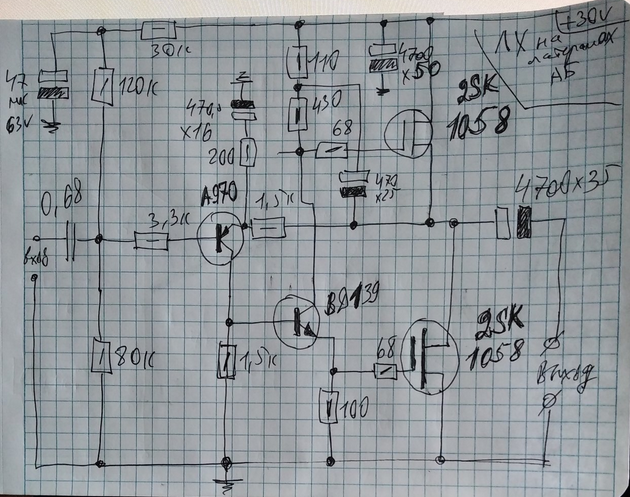

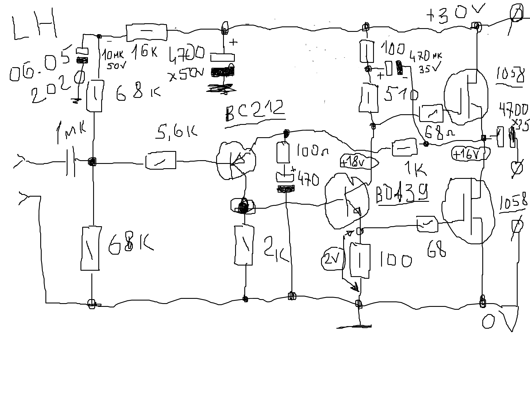

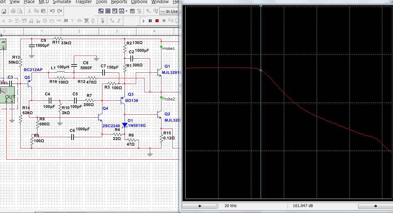

Александр, очень заинтересовала ваша схема: Худ на латералах, к тому же есть все комплектующие, но нашел три схемы с небольшими изменениями. Подскажите какая самая оптимальная , нагрузка у меня 8ом. Спасибо.

Да там нет большой разницы
Совет-резистор в коллекторе первого каскада уменьшить до 360ом и прицепить нижним концом не к земле,а к эмиттеру второго каскада,получите динамическую нагрузку первого каскада и рост петлевого усиления
С надписью index проба, остальные рабочие. маломощные транзисторы нужны с приличным усилением.
Вопрос по этим схемам, 68 Ом в затворах не мало, у меня в чистом повторителе на 1058 при 100 Ом был возбуд, при 200 Ом и более пропадал
