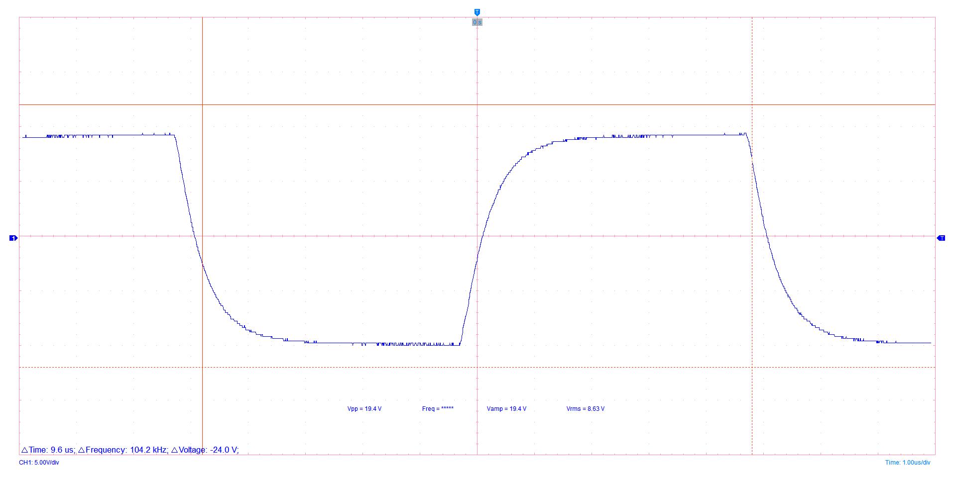

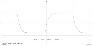

я пробовал 2n3055 но передний фронт меандра валится ,надо хоть 8мгц выходники желательно или двойку с быстрым предвыходом вд139\140

Вот и пусть Алексей1 попробует втулить наши горбыли 819 в эту схему и будем посмотреть.
Дракон на меандре 100кГц. Транзистеры всё те же что ты презрительно "горбылями" называешь.

Вот это на КТ818/819
Там Агеев завысил Кг в 10 раз, а то ему в редакции "Радива" не поверили.
На самом деле, схемотип ВВ/СЛ позволяет
не 0,002% (две тысячных),
а 0,000.2% (две ДЕСЯТИтысячных).

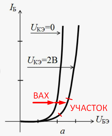

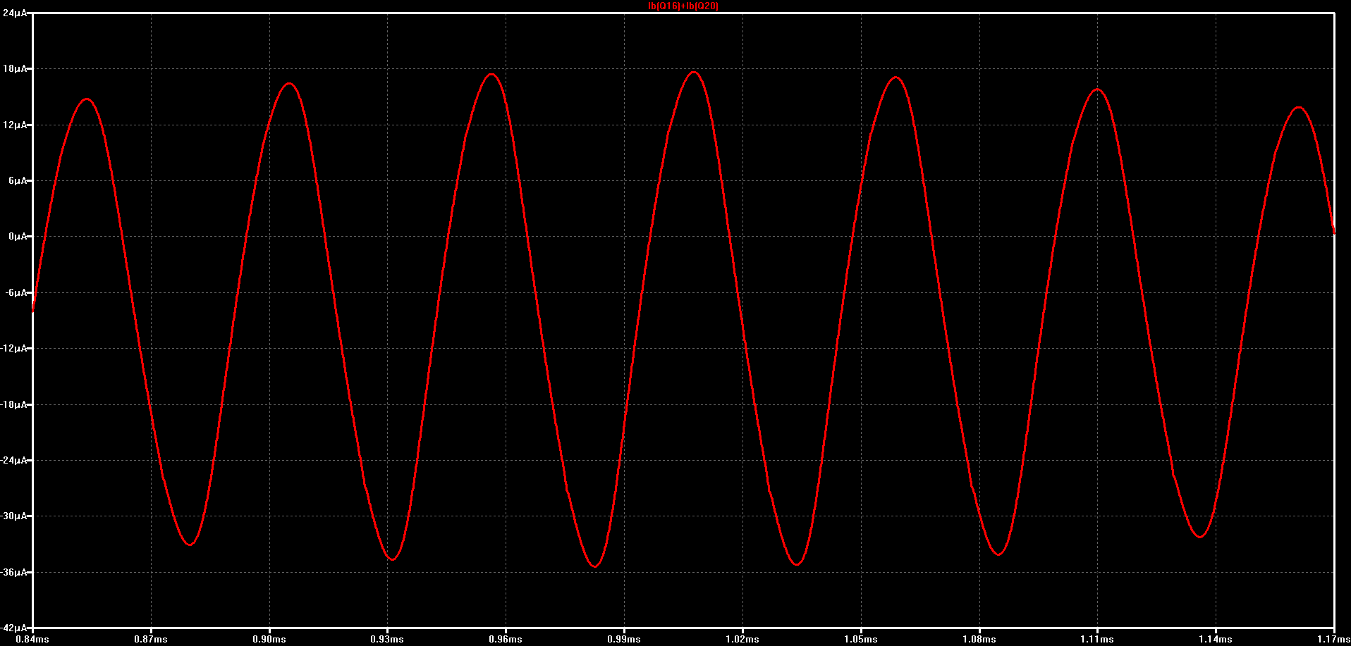

Усилители класса А работают без отсечки сигнала на наиболее линейном участке вольтамперной характеристики усилительных элементов.
Тут, у тебя, противоречие написано.
Если рабочая точка мотается на УЧАСТКЕ нелинейной ВАХ эмиттерного перехода,
выходной ток НИКОГДА не будет линейным,
так как УЧАСТОК этот априори НЕЛИНЕЕН:
А вот, если набором усиления, свести УЧАСТОК к ТОЧКЕ на ВАХ, то на нулевых приращениях и искажения будут нулевыми.
Это обеспечивает минимум нелинейных искажений (THD и IMD), причем как на номинальной мощности, так и на малых мощностях.
Да, сведение рабочего участка ВАХ к точке обеспечивает искомый минимум искажений.

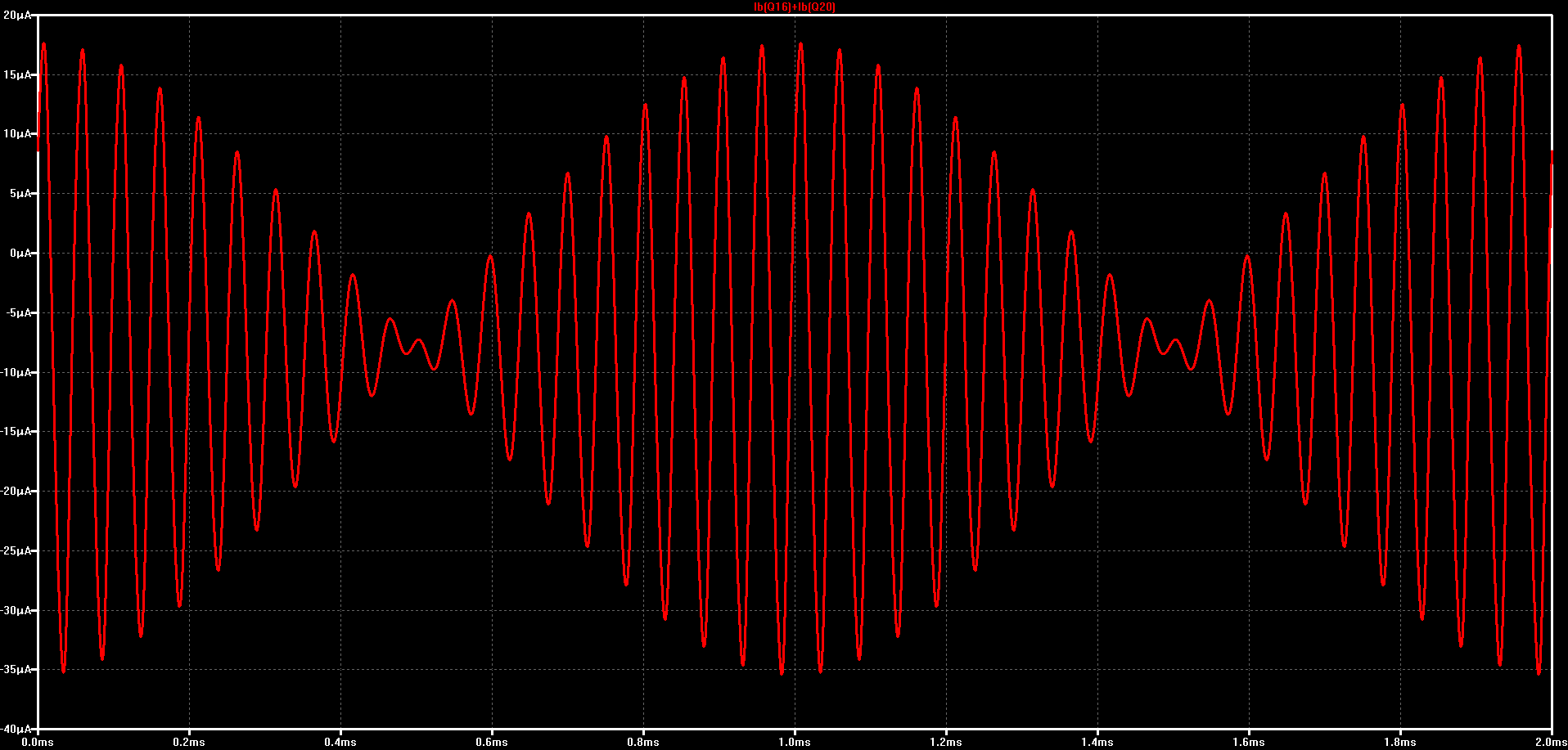

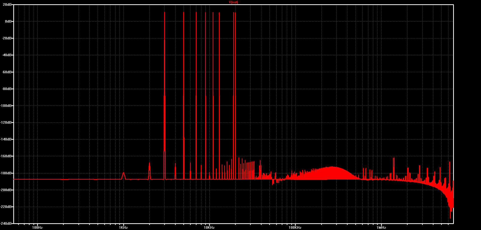

Мы, здравомыслящие люди, строим/проектируем глубокоосники (слава лтспайс!)... Тут хотел написать, что-то глубокомысленное, но... думаю и так понятно...
Поличастотный сигнал специально и был взят для показа:
ООС давит искажения поличастотного музыкального сигнала,
а то мелкоООСникам, безлинейникам и пертову было неясно:
вот Кг - это параметр ОДНОЙ гармоники, а если их много - то сразу ЧТО?
Ничего страшного, что и доказывает поличастотный тест.
Глубокая ООС успевает ВЕЗДЕ.
Минус 174 дБ искажений.
Тест некорректен. Он сродни петровскому бурсту. Реальный звук имеет резкий спад с ростом частоты. Именно поэтому всякие мелкоосники "звучат".
