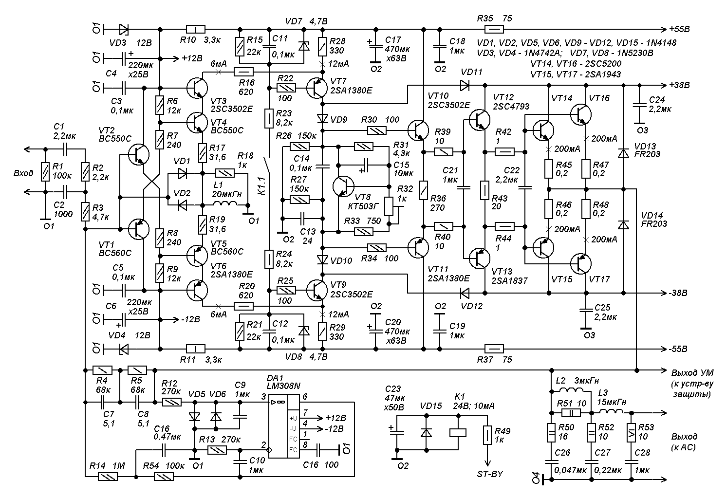

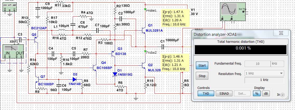

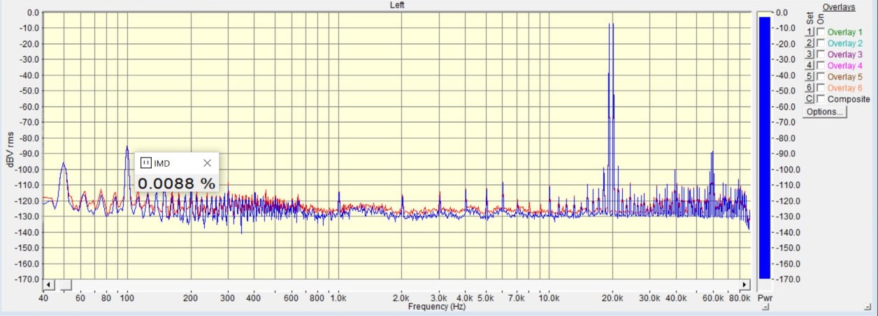

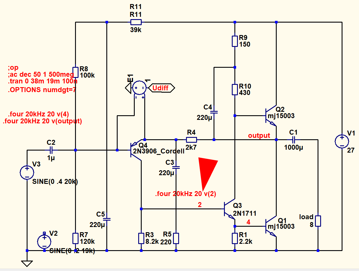

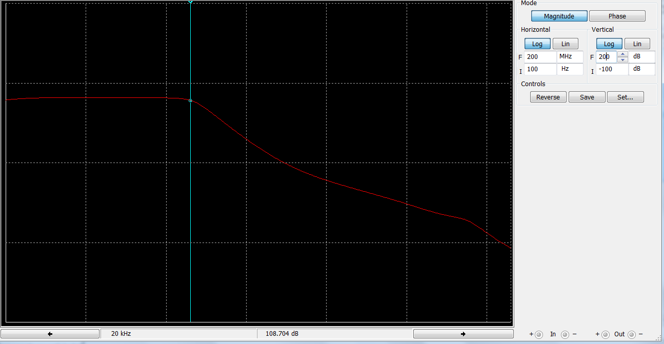

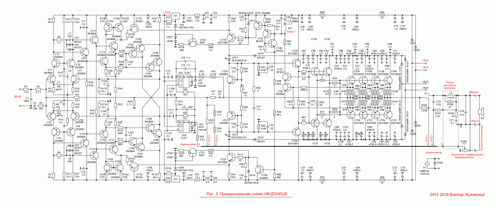

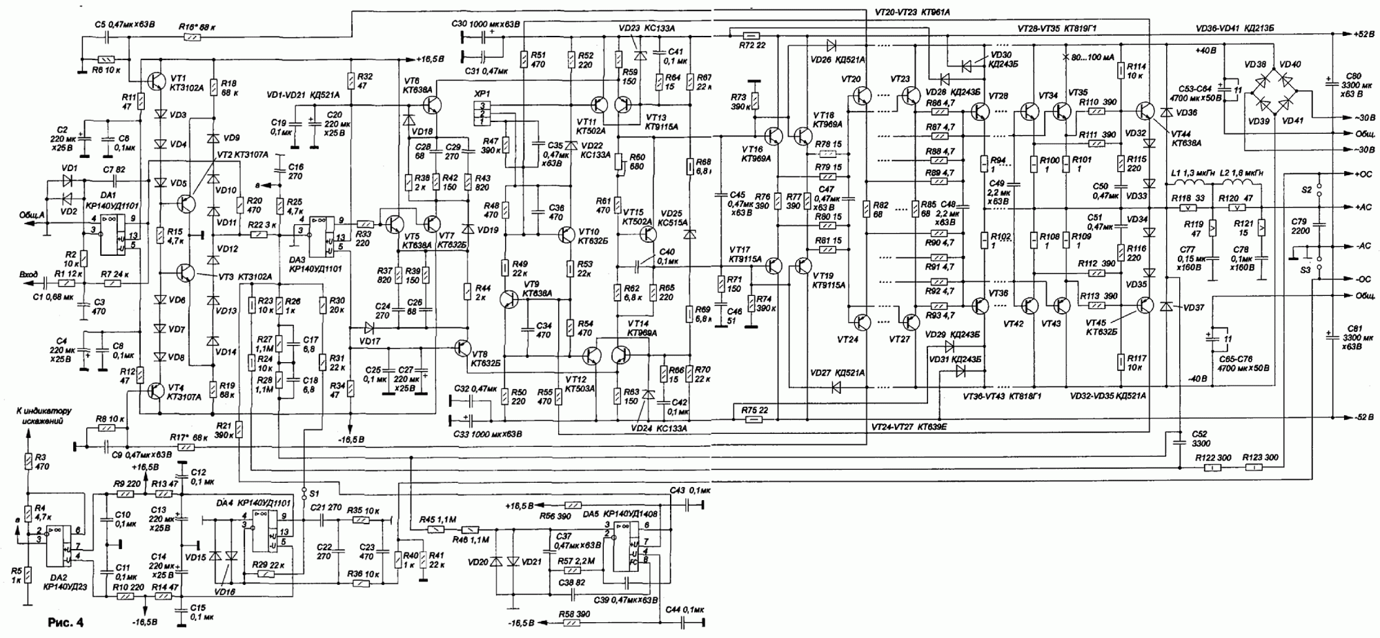

Оцените схему по 5-ти баллам
юан8
9 Мар 2024
2,984
681
48
Юрий
Звук отличный.

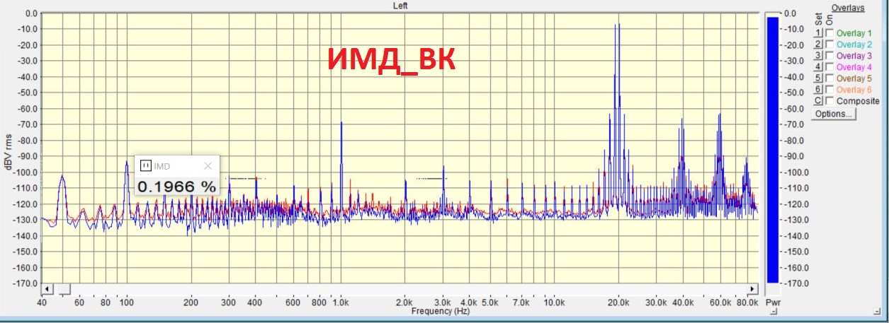

я слушал подобные усилки от наушникового выхода цапа ,там выход на 6120 примерно 4,,,5вольта,отличный звук
вот еще одна альтернатива Худу
глубина ООС на 20кгц=90дб
искажения при 10в на 8ом =0,001% на 20кгц
диод шоттки имеет тепловую связь с радиатором
выходные транзисторы кт863
    83.6 KB · Просмотры: 153

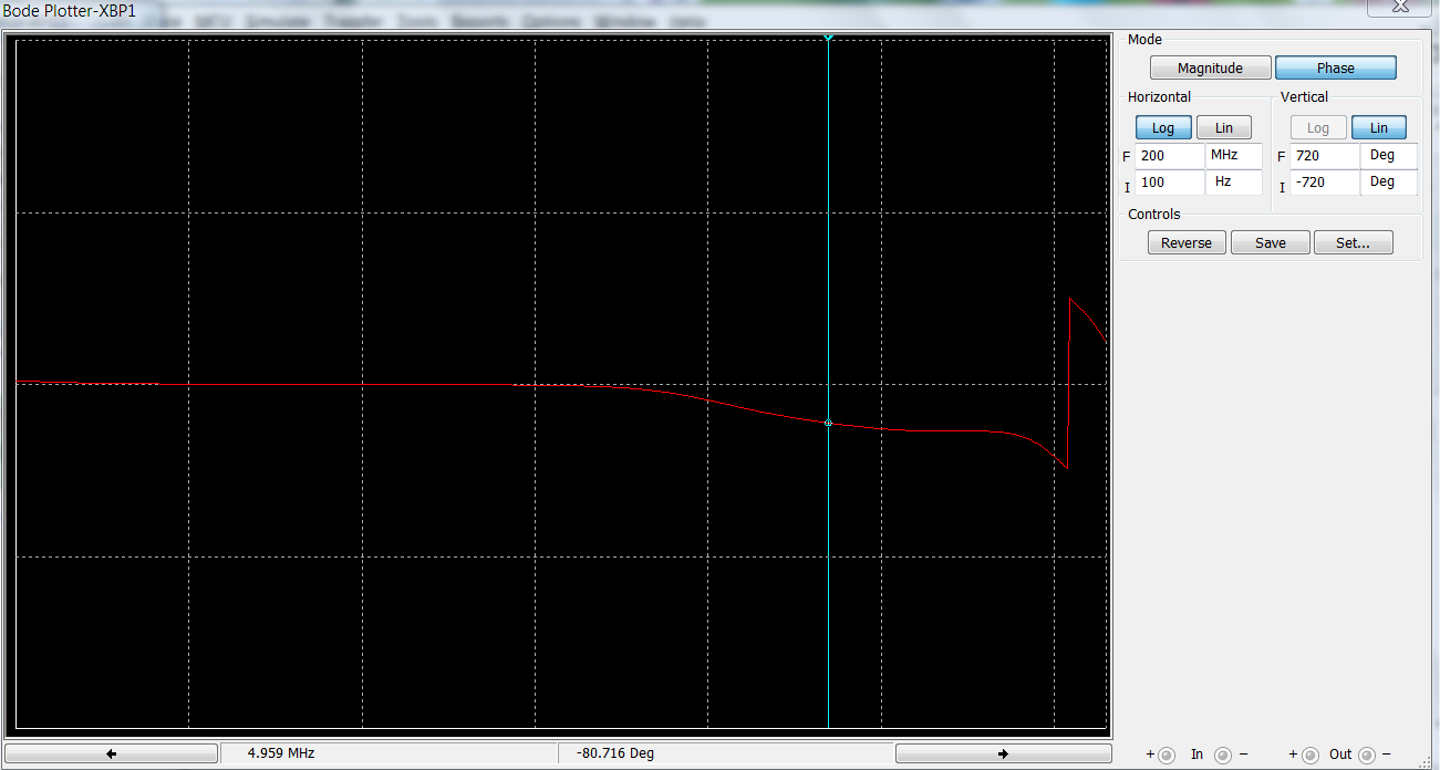

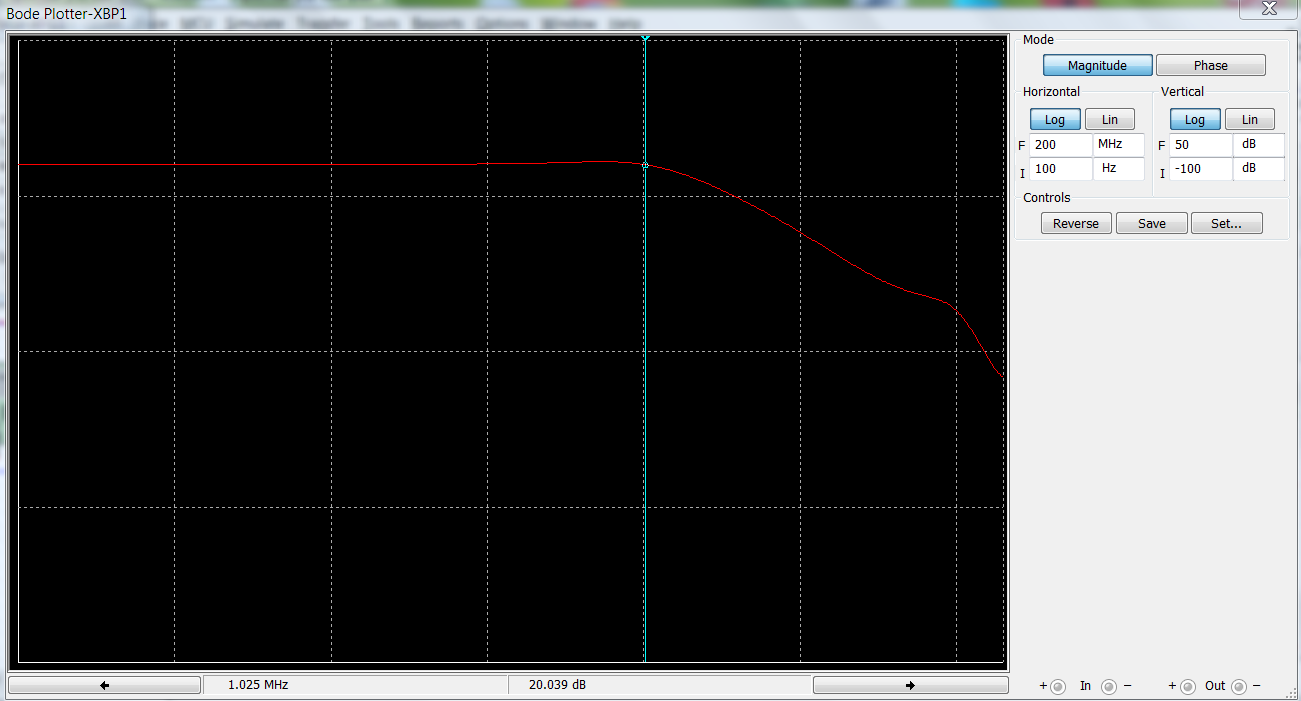

    103.2 KB · Просмотры: 138
    86.2 KB · Просмотры: 88
    35.8 KB · Просмотры: 113

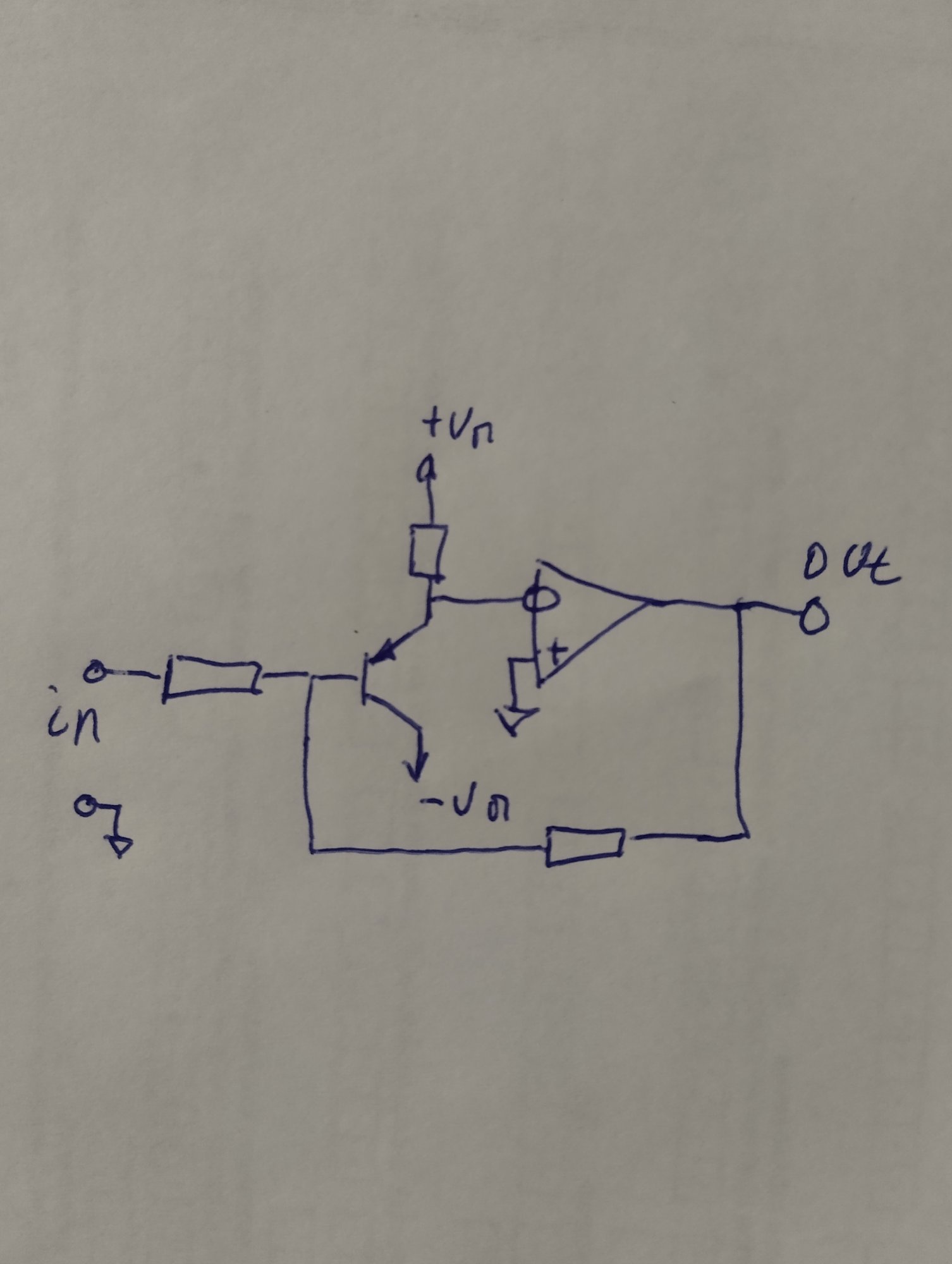

Тяжело ходите вы потому, что поперек Пути. Сидите там и думаете: Сагиттариус и Неуло что-то такое придумали, а я придумаю своё - не как у всех.
Не получится. Я специально перекрывал ВСЕ ВОЗМОЖНЫЕ СВЕРХЛИНЕЙНЫЕ СХЕМОТИПЫ, чтобы ничего не оставить вегаляпу.
Перекрывали,да не перекрыли,потому что не поняли главного - основа сверхлинейности это:
1.Входной сигнал, который является эталоном для ООС. Больше эталонов у нее нет, и если она будет плясать не от входного сигнала, сверхлинейности не будет
2. Основной элемент для получения линейности, это резистор, а не транзистор.
Транзистор крутится вокруг резистора, а не наоборот
3.должно быть примерно вот так.
Входной сигнал СРАВНИВАЕТСЯ с ООСным.
Входной диф - это каскад СРАВНЕНИЯ, образцовая ЛИНЕЙКА усилителя.
Если линейка кривая, а она - кривая,
т.к. перед ней вставлен левый транзистор,
которого ни один нормальный человек перед ОУ не ставит,
полагая, что дифкаскад достаточно сбалансирован,
но линейка думает, что она - прямая,
то и выходной сигнал, ровно выровненный по кривой линейке,
будет кривым.
будет кривым.
Симульнул я твой бред с реальной иерархической моделью ОУ: никаких изменений в спектре. Просто, вследствие высокого усиления в петле, мал входной разностный сигнал: 1/1000-я выходного, и искажения транзистора со 100%-й ООС (повторителя) на этом малом сигнале не проявляются.
Вы же сами говорили что на эмиттерном резисторе транзистора, ток нелинеен.
То есть обычный ЭП на одном транзисторе - нелинеен - априори
Нужно охватывать его ООС, а это значит нужен ещё инвертор - усилитель как минимум.
Теперь возьмите ваш дифкаскад - неинвертор.
Оосный сигнал работает в точке сравнения ( эмиттеры) с уже! кривым искаженным входным сигналом.
Поэтому- единственно правильный вариант, это входной инвертор,
где входной сигнал и ООСный сравниваются через суммирующие резисторы,самые линейные элементы из возможных.

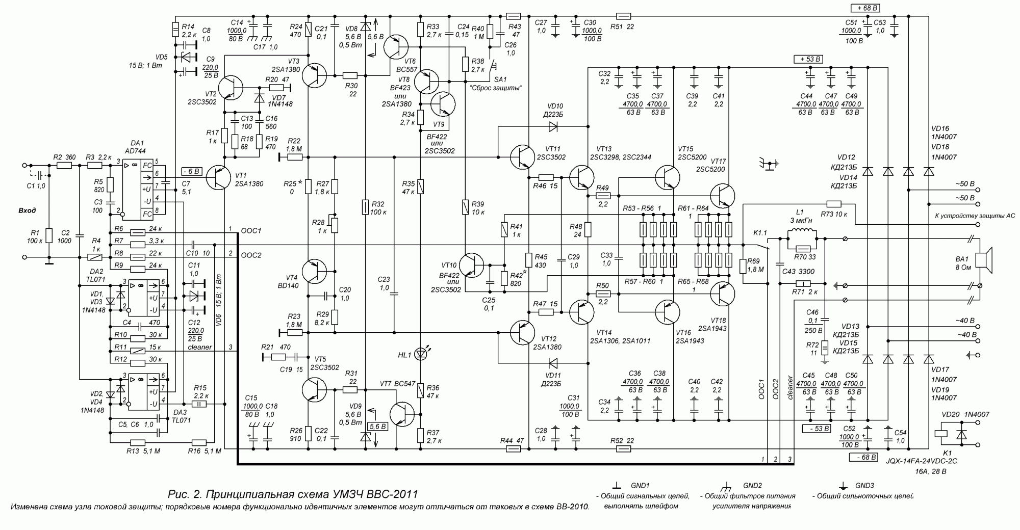

в АВшнике главное зло -это выходной каскад с его искажениями...
...в 0,01%!
все остальное ... каскады работают в А классе и их искажения
достигают десятков процентов.

у ВК в АВ хоть и 0,01% но это очень противные и слышимые искажения,которые оос плохо давит и хде ВК с 0,01% без оос??? скорее 0.1% в железе уже радость,не забываем про разброс бэты

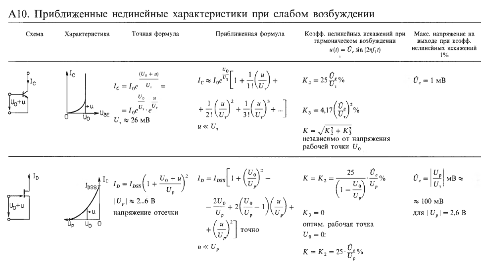

дифф выигрывает за счет 2й гармошки
Напомни, плизь, где в ЖЛХ диф?
Можно просто пальцем показать.
рост искажений с частотой в дифе быстрее
Это какой дурак тебе это сказал? Дай ему в глаз, не отпускай без тяжких телесных.
Современные транзисторы имеют фт=300М, начиная с КТ315 с фт=350М.
Сху... с чего бы им вдруг резко заискажать на 20к, что в 15.000 раз ниже их фт?
мой простенький усь имеет 4% второй гармошки
А, я же читал Шкритека!!!
shkritek-1-png.106148
4я уже 0,01% при разомкнутой оос
Что не имеет ни малейшего.

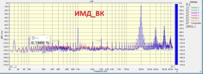

Твои 4% - это уже ГОТОВЫЕ К ИСПОЛЬЗОВАНИЮ искажения. В музыкальном поличастотном сигнале гармоники не котируются: там идёт групповуха всех гармоник со всеми, и результат - появление интермодов,
разностных и суммарных, каждой пары трахавшихся гармоник:
Получится такое, где в музыке ползающие на дне звукового сигнала интермоды образуют "шерсть" и "муть"
Тогда как для исправления 0,01% искажений ВК УН сверхлинейника имеет от 90 до 150 дБ усиления, и из этих 0,01% (плюс искажения других каскадов) получается -170 дБ интермодов:

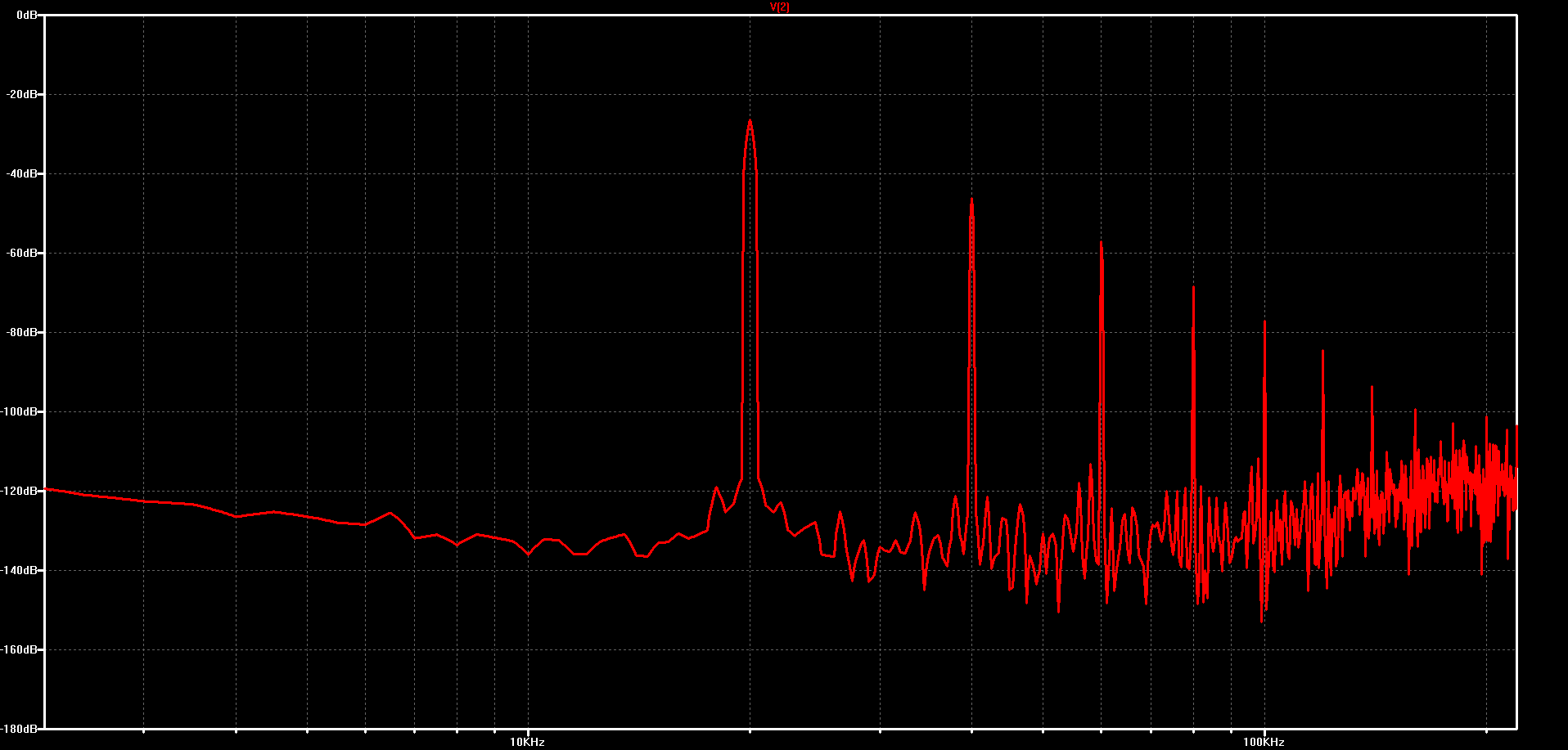

Усилители класса А работают без отсечки сигнала на наиболее линейном участке вольтамперной характеристики усилительных элементов. Это обеспечивает минимум нелинейных искажений (THD и IMD), причем как на номинальной мощности, так и на малых мощностях.

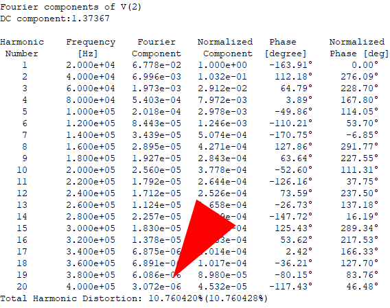

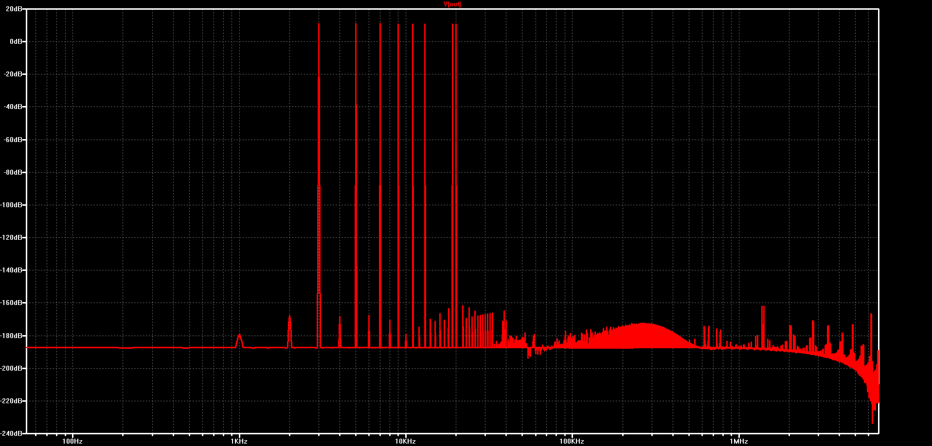

16 мВ входного напряжения каскада с ОЭ - 16% искажений:
Чего не бывает с ВК, в котором ДВА плеча работает, как ОДНО,
без отсечек.
Симулятор подтверждает.
Как получить 16 мВ входного напряжения каскада в классе А?
Увх = Увых (конст. по ТЗ) / Ку
Достаточно выбрать нагрузкой ОЭ резистор,
и ваши 16% - у вас в карма... в ушах.
Например, ЖэЛэХа:

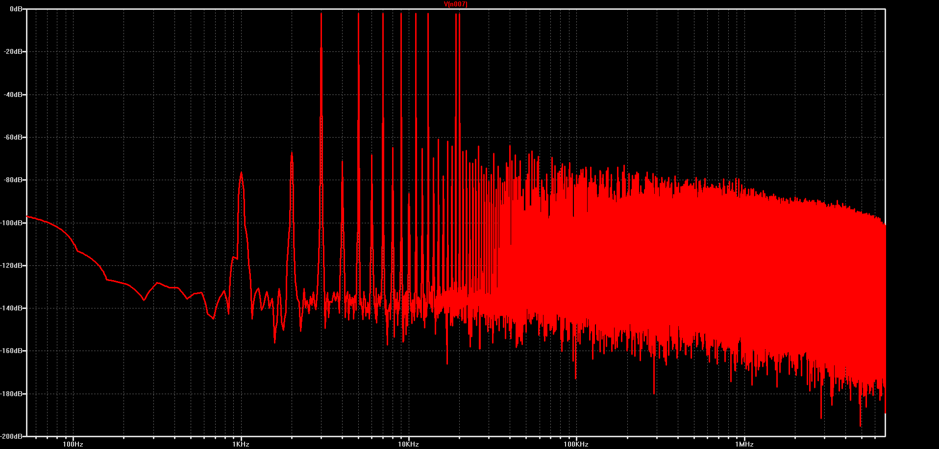

На входе каскада с ОЭ (в классе А) ставим точку 2 и присваиваем ей директиву расчёта искажений .four 20kHz 20 v(2). Для уменьшения искажений на выходе ЖэЛэХи ООС подаёт в точку 2 искажения, равные вносимым Т3, но инвертированные. Нас интересует их значение, и оно рассчитывается влёт:
11% вносит каскад в классе А, пожалте бриться.
О том же говорит и спектр сигнала в этой точке.
  • JLH-1 Кг ОЭ.asc
    4.4 KB · Просмотры: 41

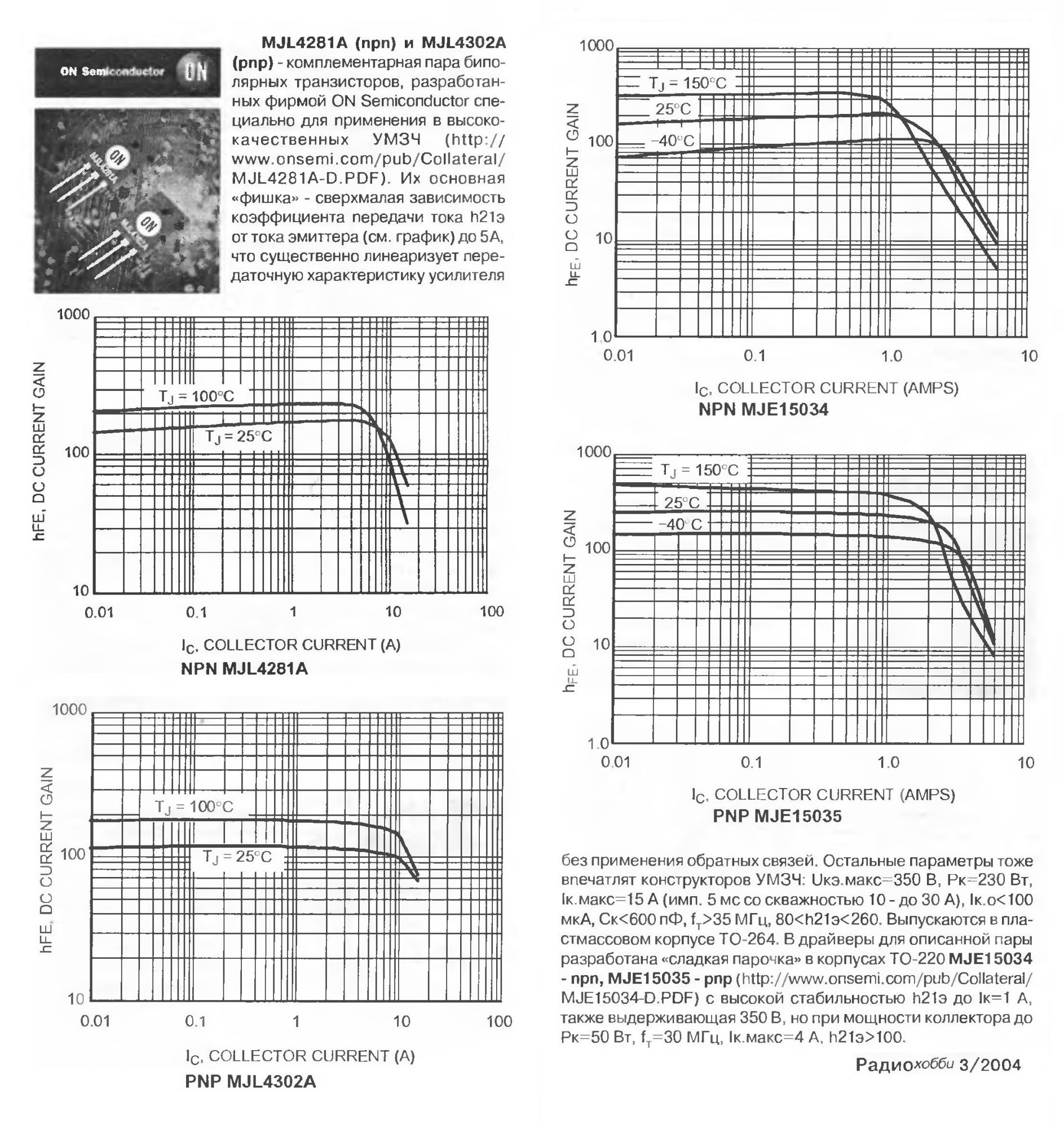

Ну это поклёп конечно. Кто там этот наиболее линейный участок вообще умеет хотя бы выбирать, я уж не говорю чтобы пытаться его использовать.
"Новые" импортные транзисторы линейны, это не наши где нужно вписываться в макушку горба.

Это я знаю, и оно для однотактов.
двухтакты тоже в А работают

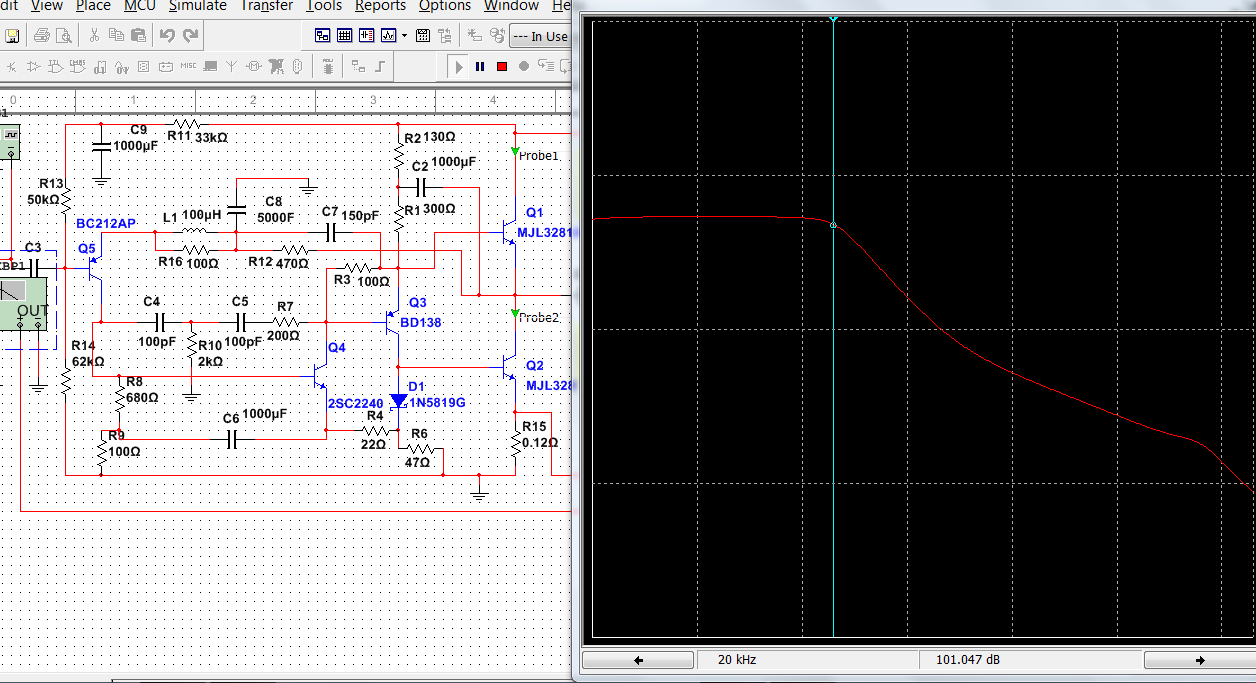

НЕВОЗМОЖНЫХ для резистивной нагрузки 80...90 дБ.
у меня вышло с вольтодобавкой в первом каскаде 98дб
с простым ИТ 110дб на 20кгц
с дифом и зеркалом те же 110дб на 20кгц и 116дб на 10кгц
это все с простым ВК на 3х транзисторах,если ставить ОК+двойка то 115дб с ОЭ на 20 кгц больше не надо
с тройкой не пробовал но думаю примерно то же будет 115...120дб
Сочувствую танцорам, которым макушки горбов мешают.
Вот это на КТ818/819:
за 5 лет до того, как радиохобя узнала про "новые" старые транзисторы.

юан8
9 Мар 2024
2,984
681
48
Юрий
с вольтодобавкой даже 101дб на 20кгц вышло
    78.3 KB · Просмотры: 74
