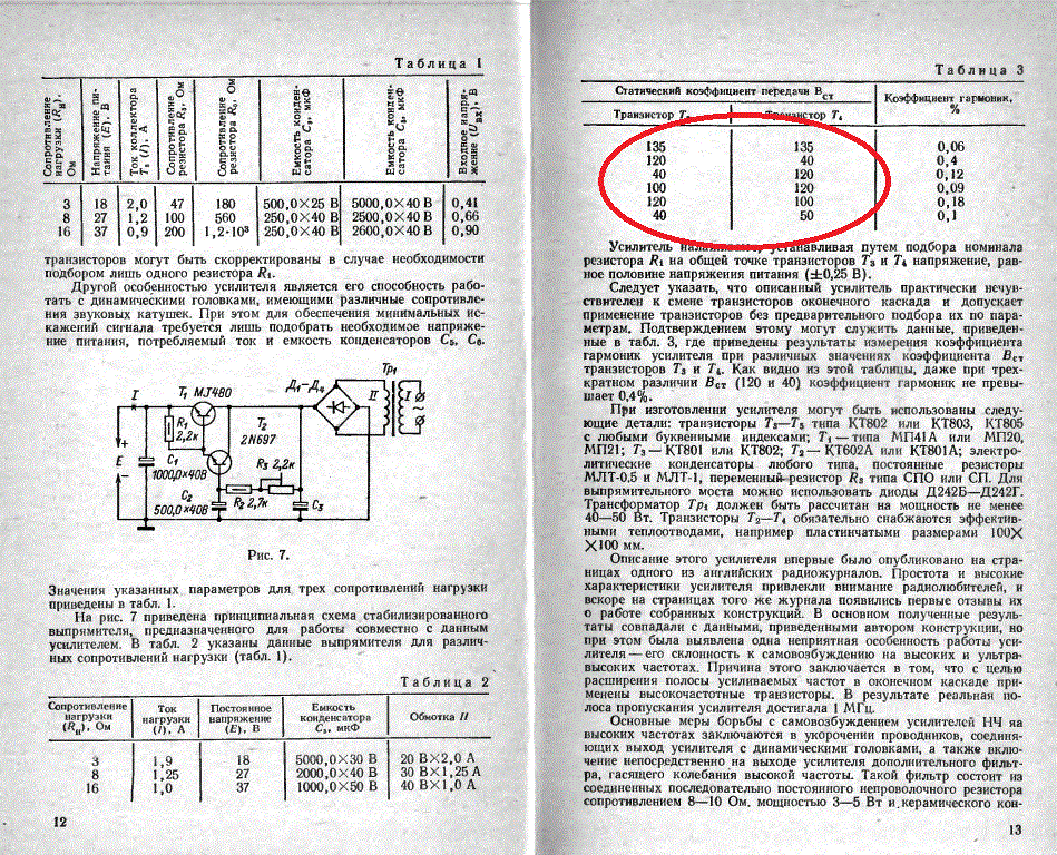

вот еще версия усилителя класса А с очень стабильным током покоя и глубокой оос,вк по ттопологии JLH
ток покоя стабилизируется дважды -системой контроля по падению напряжения на коллекторном резисторе верхнего выходника и вкючением большого 3ом резистора в эмиттер нижнего который шунтирован электролитом 4700мкф
Вся фишка в подключении нагрузки к эмиттеру а не к земле,поэтому на самых низких частотах где сопротивление электролита доли ома,начинает действовать пос и происходит последовательная модуляция нижнего выходника
включение резистора 3ом позволило поднять напряжение на коллекторе первого каскада и включить простой ИТ на полевике кп307(303)
кроме того добавлен повторитель на кт368в позволивший значительно поднять петлевое усиление и вносящий очень малые фазовые сдвиги из за малых емкостей
эмитерный электролит нужно шунтировать керамикой 4700пф для снижения паразитной индуктивности и влияния на вч

это к чему?все придумано в 1969г я знаю,только вот у меня такая версия,покажите мне точно такую?а не с перламутровыми пуговицами
больше чем на 6транзисторах по этой топологии делать не имеет смысла,у меня и то перебор но не удержался ИТ поставил простенький
в схеме можно смело ставить на выход германий,ток покоя держится железобетонно,а пос создает красивый бас,если поиграть с емкостью в эмиттере
вот облегченная на п605А для ушей и прикомповых колонок
мощность 3,5вт на 8ом питание 16в ток400... 500ма
еще лучше поставит по 2 п605а в параллель, в эмиттер каждого врезав резистор 0,33ом

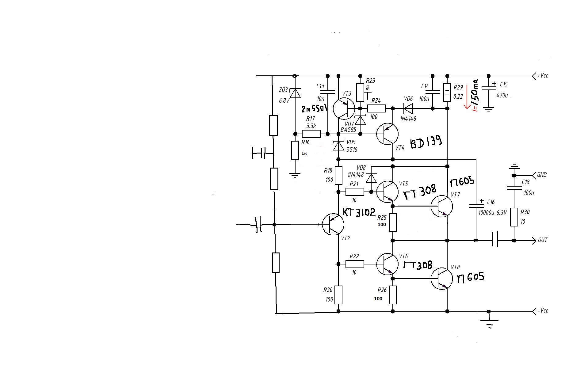

IDDQD,идея вашего повторителя понравилась,вопрос -он сможет работать в эконом А на германии? диода шоттки будет достаточно для плавного переключения? схема повторителя на биполярах​
хочется применить дарлингтоны п609+гт806
хотя узел управления и на кремнии можно сделать....
Германиевые работать будут. Не понял про диод шоттки (может вы что-путаете?). Если вы имеете ввиду плавное закрытие выходников при токе покоя 100 мА - то нет, здесь это не работает. Предвыход всегда в классе А, выходники в классе А остаются до 4 токов покоя (в симуляторе).
вот в этой схеме выходники при 4х токах покоя 150ма х4=600ма будут в А? и ток не уплывет? от нагрева
на полярность и проводимость не обращайте внимания,лень менять было
