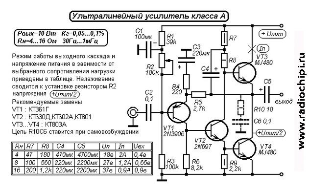

Оцените схему по 5-ти баллам
28,091
13,445
Вопрос по этим схемам, 68 Ом в затворах не мало, у меня в чистом повторителе на 1058 при 100 Ом был возбуд, при 200 Ом и более пропадал
В принципе. не генерит и без этих 68Ом, просто они нужны , чтобы тестер не спалить , когда режимы мерить. Вырубается защита тестера. Либо к нему 100 Ом цеплять, либо в затворы врезать. А еще они нужны если к транзисторам сопли длинные тянуть.

Вопрос от начинающего. Вот спаял я детали на китайской плате. Вопрос в каком положении при первом включении должен стоять каждый из двух переменников? Как я понимаю, сопротивление каждого должно быть на максимуме, а потом убавлять до нужного? И второе, что мы сначала настраиваем? В статье пишут выставляем половину питания... А разве не важнее чтоб ток был не слишком большой, чтоб не сгорело?

Ток покоя стартовый задают резисторы нагрузки драйвера R7 R8.соответственно, если там переменник,его крутим в максимум сопротивления, а как это делается, заранее выясняется тестером,глядя на выводы и как они соединяются на плате.Не упалить плату по ошибке поможет резистор на пару Ом в питании.
Коротким тыком вилки в сеть даем заряд в банку питания,тестером смотрим ,есть полпитания в эмиттере выходного транзистора или нет.
Дураки такое пишут. Ориентируются на симметричное ограничение, оно несколько не равно полпитанию.
P.S. ПРИМЕРНО полпитания - да. И надо определиться на какие АС УНЧ будет работать - 4 ом или 8 ом.
В зависимости от этого надо выбирать напряжение питания и ток покоя. Можно выбрать питание для 8 ом, а ток для 4 ом, но тогда будет ненужный и сильный перегрев.
Желательно 8 ом.
Вообще про настройку подробно писал автор.
Не забудьте хорошие конденсаторы, их влияние заметно. Керамику не надо, К73-17 не надо. Но и дорогущие можно пока не ставить. Китайцы продают на Али приличные малогабаритные плёночные на 63 В. Пока пойдут, а настоящие WIMA надо ещё где-то найти.
Транзисторы тоже не какие попало, большое усиление обязательно.
К сожалению, китайцы большинство мощных транзисторов продают перемаркированные - с небольшим кристаллом, а это плохо. Как определить размер кристалла методом прожаривания, я подробно писал.
И забудьте про 10 Вт, реально - поменьше.
Заработает всё сразу, но нужна настройка (иначе зачем делать класс А), значит нужен любой осциллограф, ГПИ (ген. меандра), Спектралаб.
Если всё собрано без ошибок на хороших деталях, ЗВУК будет слышно сразу. Не скажу что это идеал и эталон, но для 4-х транзисторов и со способностью работать без предусилителя - отлично.

Ставьте на выход наши кт863,стоят копейки,вниз с большей бэтой и в эмиттер нижнего 0.1ом+0,1ом и нагрузку не к земле,а к точке соединения этих резиков цепляйте
Резистор 8,2к в коллекторе первого каскада заменить на 330...390ом и прицепить не к земле,а к эмиттеру драйвера,в драйвер кт602б,2sc5501
Делитель оос лучше сделать 470ом/47ом
Цепь вч коррекции двухполюсная 50пф+150пф и с точки их соединения резистор 1,6к на землю,ускоряющий кондер параллельно резистору оос 470ом 100пф

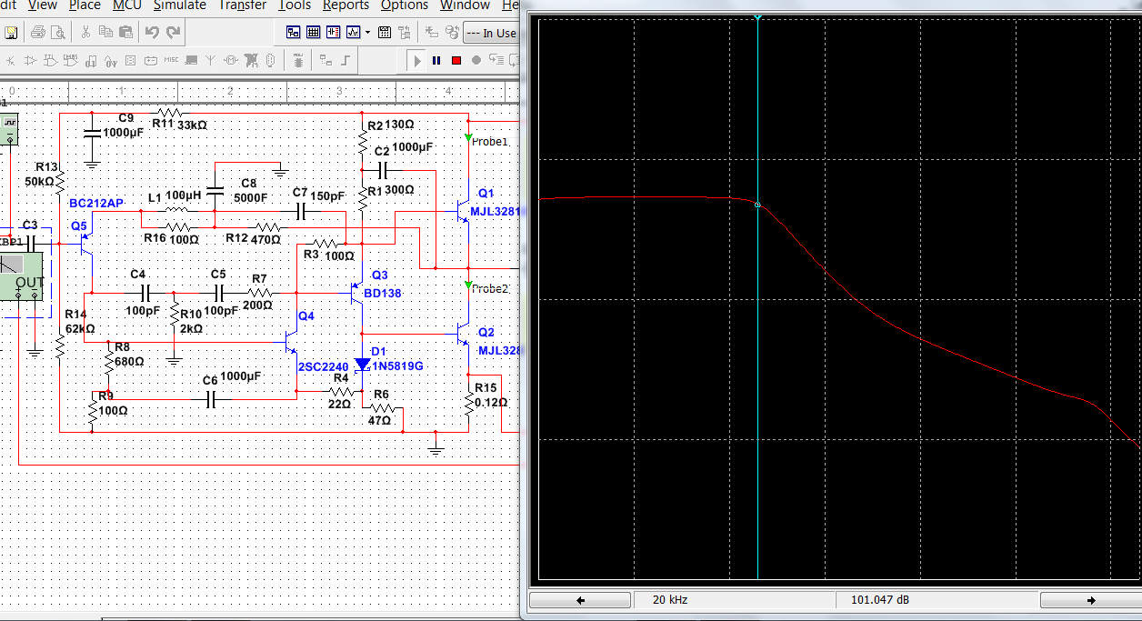

Возня со схемой сразу показала,что усилитель не создан тянуть 4 Ома нагрузки, а попытка ввалив ток,переломить ситуацию в свою пользу решение тупое и неэффективное.По мне,куда проще дать схеме вольт 40,но с током покоя в 1- 0,7А, а согласование с любой нагрузкой решить понижающим автотрансформатором.На что не переношу что-то мотать самому,но это решение считаю как самое лучшее , мотануть тор двумя проводами с челнока любой сможет.Иначе говоря, на 16 Ом усилитель работает без транса,напряиую.А на 4-8 ом через понижайку.Можно поиграться с готовым трансформатором типа ТПП

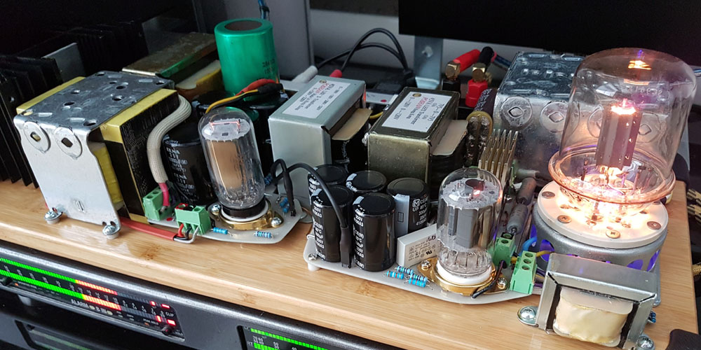

Что за самовар с правой стороны?
Есть многое на Свете, друг Горацио,. Что неизвестно нашим мудрецам. (ц) :cool:
это 826, правая, разработана в 42-43-м бритишами для радарного выхода. В срочном порядке же их наклепали неимоверное количество, у меня все KENRAD-ы 43-го, и пара EIMAC 46-го. Но очень скоро на замену придумали клистроны-магнетроны.
Потом, в 50-х, стали думать что с этим огромным неликвидом делать, и наклепали на них ус.мощности Gonset для полицейских и пожарных служб Сев.Ам, которые проработали бесперебойно по 20-30-40 лет.. Я её изучил вдоль и поперёк, очень нра необычный вид.
Их ещё много в тумбочках, и нередко на ы-барахолке продаются по червонцу, хотя уже начинают запрашивать полтинник.

Справа график усиления с разомкнутой оос,на 20кгц около 101дб,ниже чуть выше,нужно отнять усиление с замкнутой оос обычно 20дб(10раз)получим петлевое 81дб у оригинального худа оно 62-20=42дб
Ачх меряем плоттером боде
