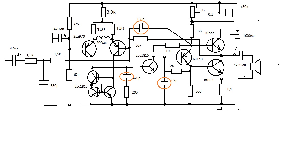

Оцените схему по 5-ти баллам

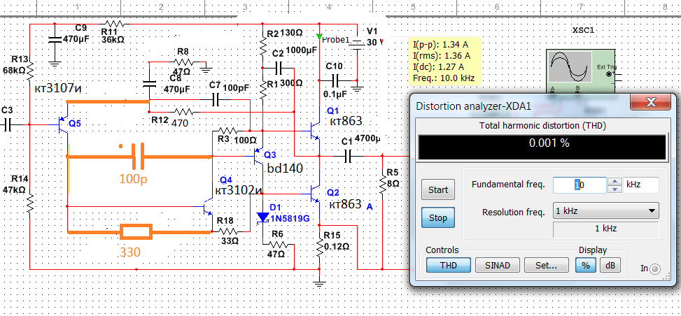

Юрий
как замена худу,будет тянуть 3ом нагрузку в отличие от первого которому 16ом надо,8ом на пределе,схему можно упростить убрав Дифф и поставить ОЭ,параметры не сильно ухудшатся а схема упростится до 5ти транзисторов
    80.7 KB · Просмотры: 49

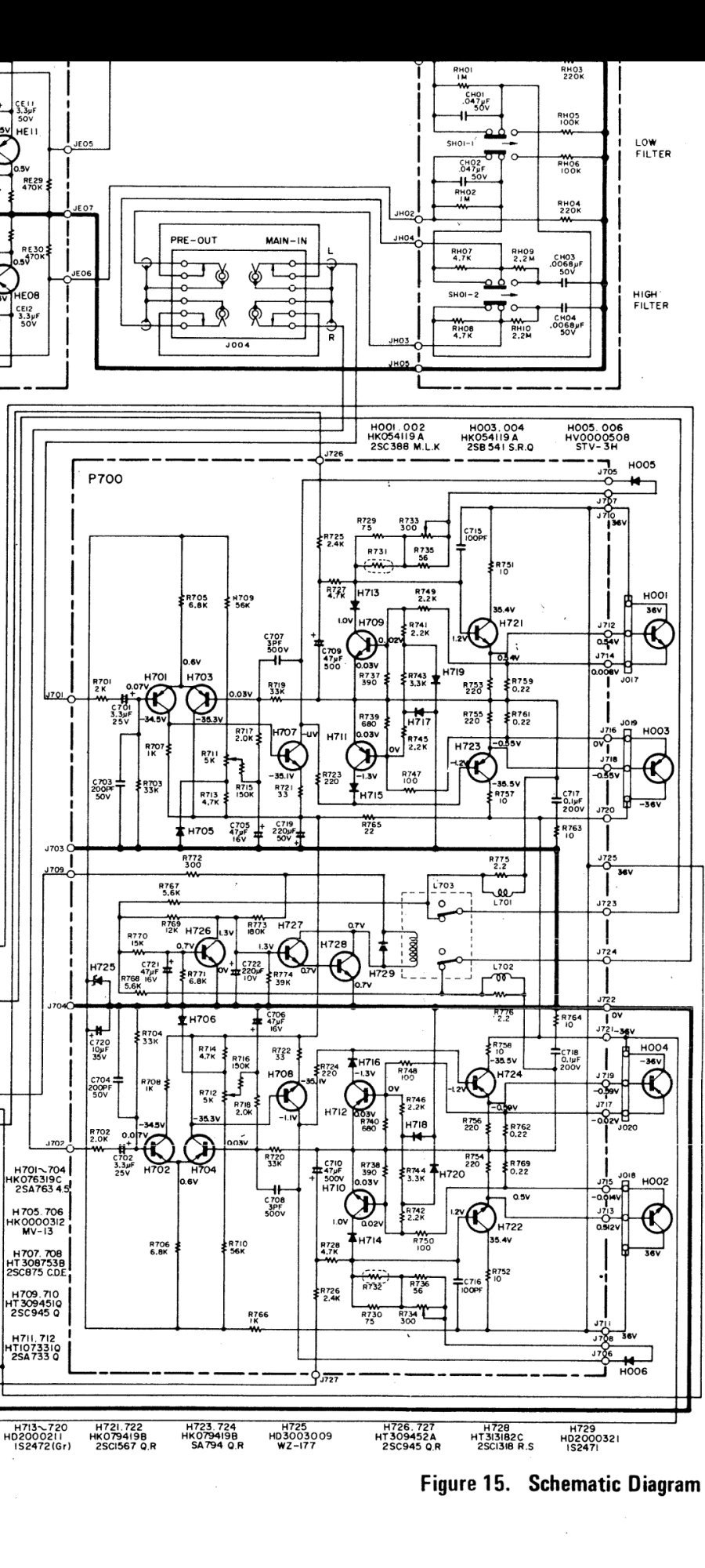

А скажите пожалуйста как по вашему это хорошая схема?
Даже с пажалуста не смогу ничего утверждать. Схема явно очень старая, видно по схемотехнике. Не всё в ней понятно, в частности узел с R711 - неужели только ради подгонки нуля на выходе такой лабиринт.
Диод H005 явно не диод, а элемент термокомпенсации на радиатор, скорее три диода в корпусе. Установка тока покоя тоже накручена.
Не видно источников тока и токовых зеркал - непременного условия современных схем.
Питание высокое, значит и мощность, а на выходе двойки, значит должны быть очень хорошие транзисторы, уж точно не подделки.
Сама схема довольно простая, на 7 транзисторах (защиту по току не считаем) но не факт что её получится сразу и без проблем настроить, особенно поставив современные транзисторы. Если начнёт нервничать, подвозбуждаться, надо будет покорпеть.
Не имея фирменной печатной платы, я бы не стал её делать с полной уверенностью в успехе.
Очень и очень возможно что звучит она очень хорошо, но думаю что по современным понятиям её параметры не хороши, вернее не отличные.
А вот если она есть но нерабочая, есть смысл её оживить.
Например, если работает один канал то можно его послушать и если он понравится, восстанавливать аппарат и плевать что искажения не тысячные доли процента.

да это оригинальная схема маранца 1070 конца семидесятых на выходе 2sc388. 2sb541

Юрий

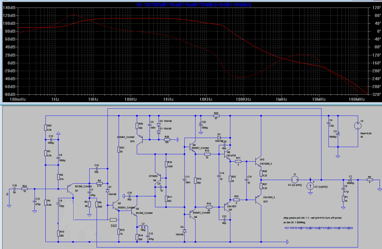

схема которую ВЫ привели требует доработки
1,поставить источник тока в хвост диффкаскада для уменьшения синфазной помехи
2,поставить токовое зеркало в нагрузку диффкаскада этоувеличит петлевое усиление и сбалансирует диффкаскад
3,защиту я бы выкинул,она часто вносит искажения
4,на выход лучше поставить тройку для уменьшения ступеньки и вообще искажений
еще вариант переделать защиту в токовый шунт как у Акулиничева и оставить двойку,эмиттерные резисторы у выходников при этом надо уменьшить до 0,1ом или вовсе убрать
Mаранц немного сэкономил)))
и получится ровно два варианта.
1) генератор
2) такие же помои.
По второму пункту- ОЭ нагрузит дифкаскад с зеркалом и всякими гст и толку не будет. Заодно и коррекция как в "шушурине". ТО есть твои советы хорошие- но бесполезные.
Посмотрел. Мощность на 8 ом всего 35 Вт что явно мало для такого питания. Про 4 ом ни слова, а это тревожный знак. Искажения, стыдно сказать, 0,3%, симулянты уже в обмороке.
На Авито вижу один за 40 000. На мой взгляд, цена завышена минимум в 2 раза. И неизвестно, делали ли "капитальный ремонт". А как звучит - снова не скажу, не знаю.
Но думаю что за такие деньги можно найти что-то намного лучше. Повторять эту схему, оснований не вижу.
У меня сложилось впечатление что в погоне за минимумом искажений сначала выплёскивали из корыта грязную воду, а затем выплеснули и ребёнка. Дело не только и не столько в искажениях, если их уже не слышит ухо, а в спектре этих гармоник, в импульсных свойствах, в чём-то ещё, что до сих пор не нашли. Искажения могут быть =0 а звук не нравиться и тэорэтики разводят руками, придумывают всякие отговорки.
Думаю, после этого Маранца прогресс продолжался, но как-то незаметно получилось про прогрэсс родил класс Д и все довольны...

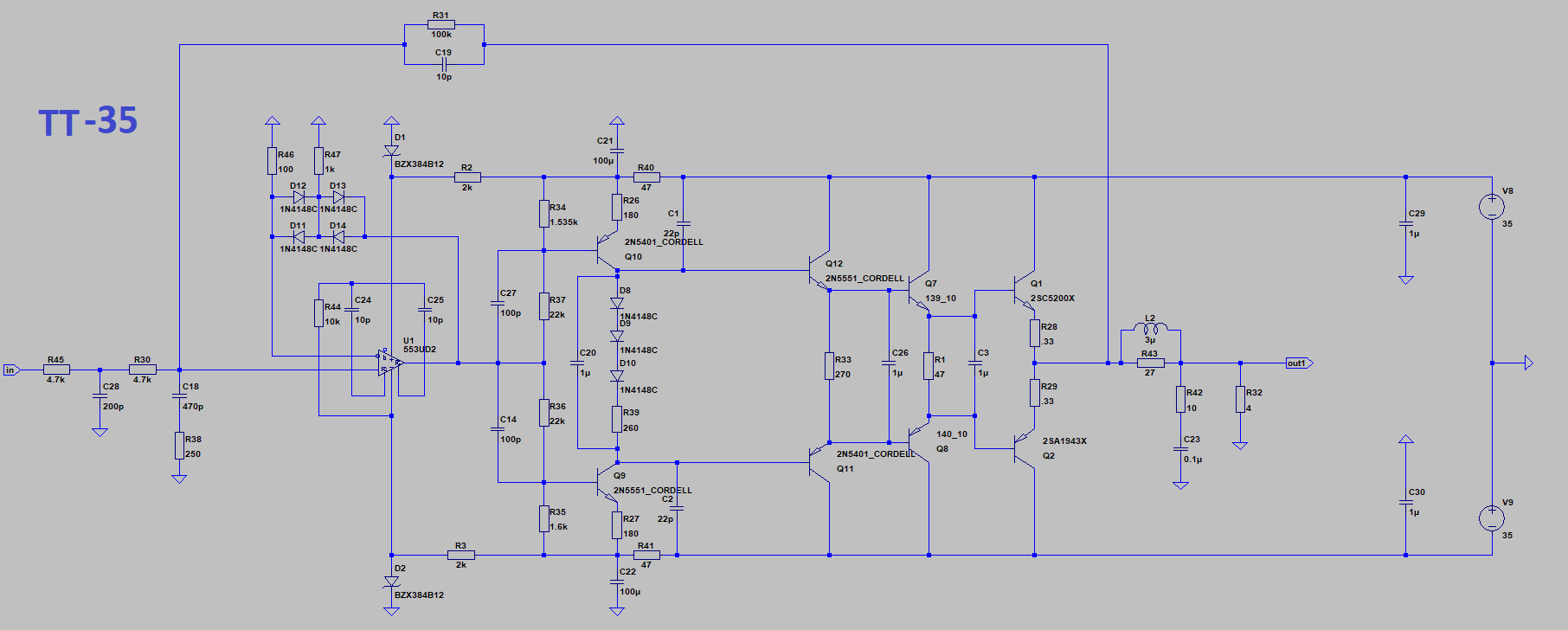

Хотелось бы узнать про какую такую
говорит неуважаемый мной гражданин по отношению к марципану семидесятых годов?
Так вот. Господа ищущие звук в охреннено далёком прошлом. Увы, его там просто не было. Схемотехника была крайне неразвитой, а уж про частотную коррекцию в те времена имели ну очень смутное понимание.
Достаточно просто рядом поставить марципана и ТТ-35, включить по очереди и отнести тот самый марципан на помойку.

я выложил схему выше с вашими пожеланиями пост 2018 правда без диффа ,толку от него не много,при прослушке,а схема проще на много
и разницы половина экспэрдов не услышат,если им картиночки из симулятора не покажут перед прослушкой или АС будут средней группы сложности,которые все уравняют

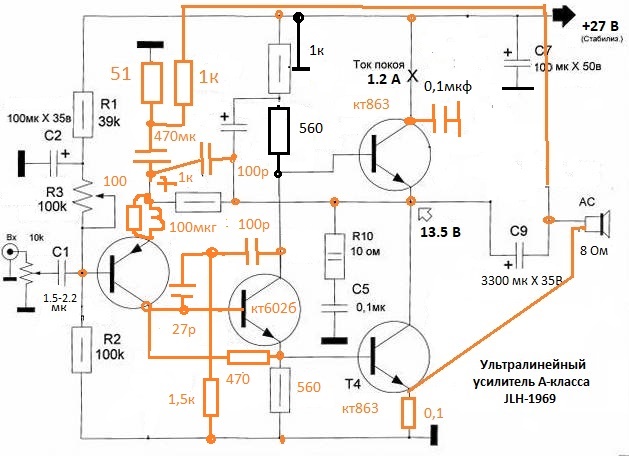

ВЫсокочастотные, высоковольтные, сильноточные Санкены в Худе-1969- не лучший выбор, а лишние проблемы со стабильностью/коррекцией.
коррекция не проблема,просто цена не соответствует качеству,кт863 будут лучше и стоят 50р
спаяйте для начала классического Худа на кт863,навесом на выводах транзисторов,только компактно ,выводы покороче,шины питания,выход,вход в отдельные косички и тд и послушайте ,на вход поставить кт3107и или импорт с бэтой более 400,в драйвер кт602б хорош 2sc 5171,4793
и чуть его доработать вот так
    90.1 KB · Просмотры: 56

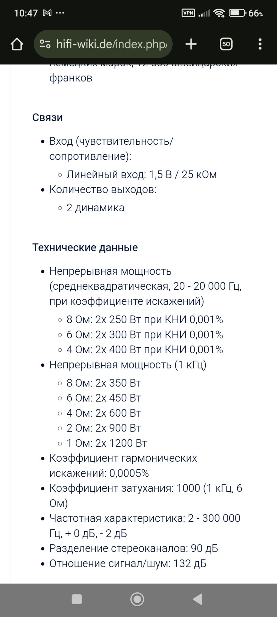

Покажи мне в конце двадцатого века усилок с петлевым хотя бы 90дБ, с удовольствием погляжу. Только ты не найдёшь. Потому что дело не в смд элементах, а в накоплении опыта и знаний.
Існує ефективний альтернативний шлях, за допомогою корекції прямим зв'язком. Це трохи складніше за тупий набір підсилення в петлю. Там думати потрібно. Долучайся, в тебе також може вийти. ;)

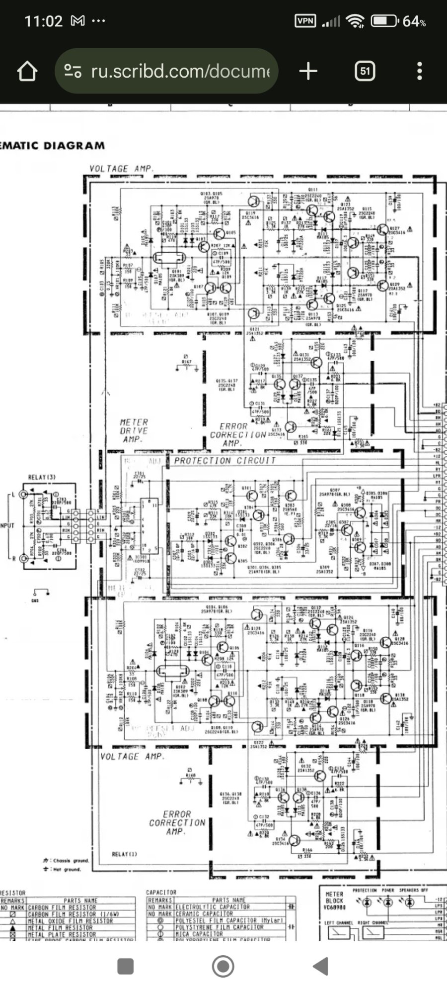

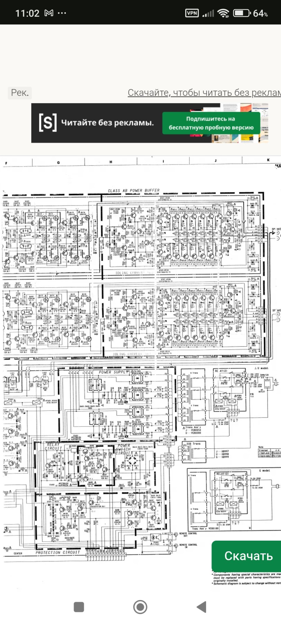

Как то компания ямаха сделала супер усилок mx 10000 с супер характеристиками, только звук у той ямахи был напроч мертвый и слушать ее было не возможно в принципе, одно время ее на авито продавали кто повелся на на ее ттх только она не про звук год 86-88
Тут три вопроса.
1) сам слушал?
2) схемка есть?
3) замерчики кто то делал?
С нетерпением жду ответов. Интересно же что это за чудо такое?

Тут три вопроса.
1) сам слушал?
2) схемка есть?
Ттх я скидывал это с проспекта
    304.2 KB · Просмотры: 46
скорее всего у нее было высокое демпфирование и возможно акустика не срослась из за этого,но и преимуществ слышимых эти нолики не дают,вполне достаточно 0,05% иметь при хорошем спектре,а при ламповом(практически вторая) даже 1% не напрягает
пример тому Каменный однотактник И.Семынина ,там вовсе повторитель на выходе и српп в раскачке без общей оос и звук хвалят очень многие собравшие
насчёт послушать я так понял вряд ли, их всего 250 штук выпустили, судя по статейке на нашем же сайте.)
Схемка да, жуть ещё та и вырви глаз. Да и замеры вряд ли.
Не знаю кто там про мёртвый звук вообще мог рассказывать, может японцы? Кто японский знает , поищите?)
По мне так же проще схема лучше звук, меньше деталей в схеме музыкальнее аппарат

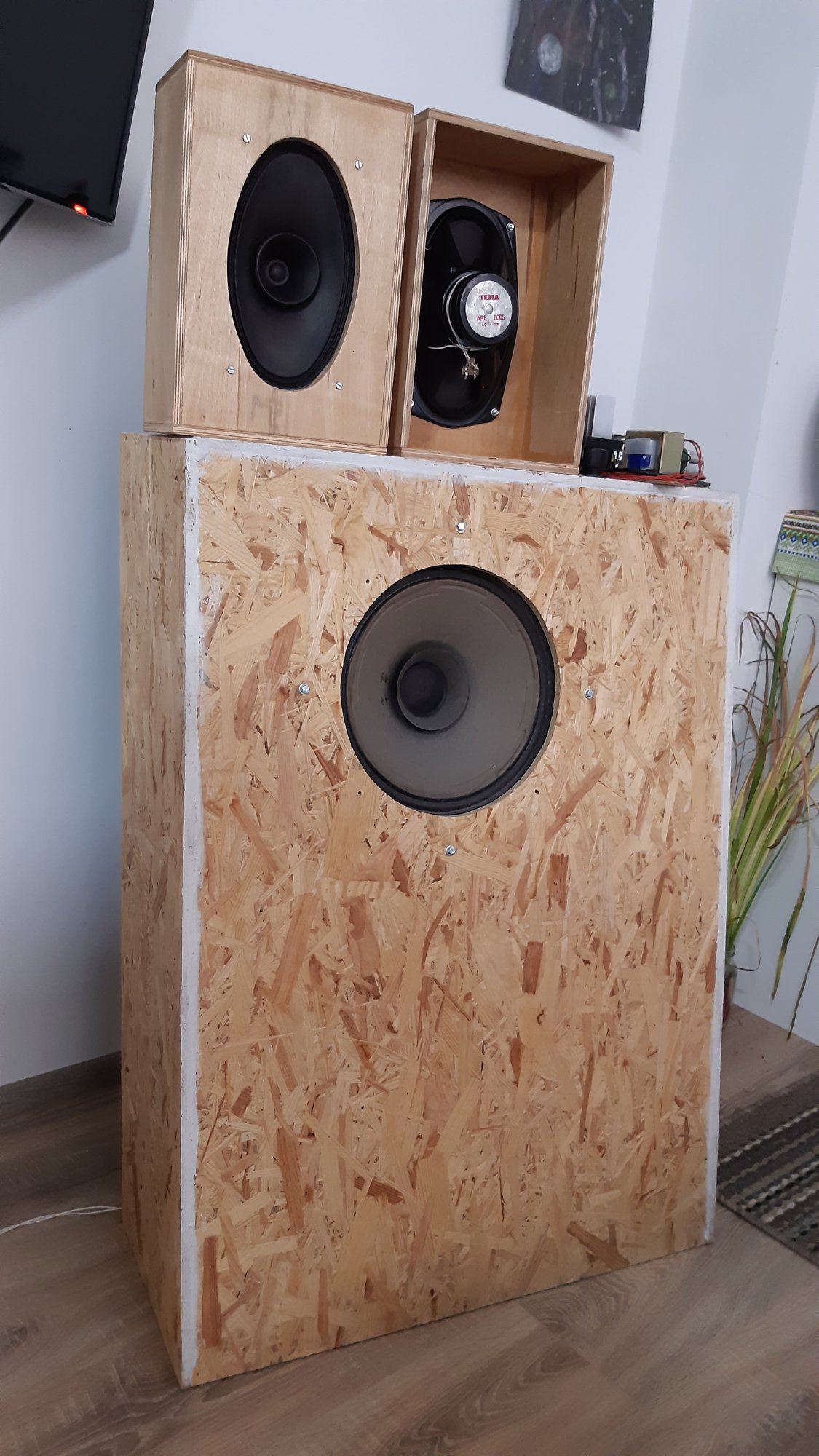

какого размера ОЯ должен быть для 10ГДШ?
Если речь о размере, значит комната небольшая, значит слушаем в ближнем поле, значит ящик может бьіть небольшим
Вот мои ширики
Кстати, наконец-то получил нормальньіе DN2540 (бьіла с ними целая єпопея)
Сейчас подбираю режим в такой схеме
Не нужно рассказьівать о КНИ и ИМИ, я знаю
Но вместо LM1875 слушаю такой усилитель (такой уж я мазохист:))
6,795
7,026
254
Вернёмся к вашим баранцам. Вы так и не ответили чем вас заинтересовала схема. Сравним её со следующей моделью.
Изменения явно вызваны желанием улучшить 1070. В дифкаскад поставлен не совсем обычный источник тока что вынудило добавить Q707. Изменена цепь ООС, коррекция, узел установки тока покоя. Схема приобрела более привычный вид.
Всё это было известно и ко времени выпуска прошлой модели, почему не сдалали - вопрос к конструкторам.
Не нравится "узел защиты" в виде жучка на 5 А. Не нравится обилие контактов переключателей во входных цепях, да много чего.
Но если бы усилители Marantz звучали плохо, или хотя бы хуже конкурентов-ровесников, их бы не покупали. А они пользуются спросом по сей день.
Советую в познвательных целях смотреть схемы старых усилителей, нередко там можно подсмотреть интересные решения.

Юрий

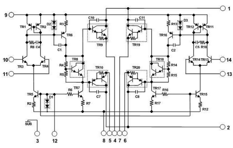

и что хорошего?ИТ в хвосте так и нет,зеркала нет,поставили ИТ но зеркало лучше балансирует дифф и что за конские номиналы резисторов в обвязке повторителя?
тройки нет на выходе
нахрен такую доработку
вот схема STK поставить тройку Локанти на выход и не парить моск
и полярность сменить чтобы в УНе нпн был,а то Витамир опять тыкать пальцем будет)))
кто хочет лучше- ставим зеркало Уилсона и повторитель перед УНом
    192.5 KB · Просмотры: 37
