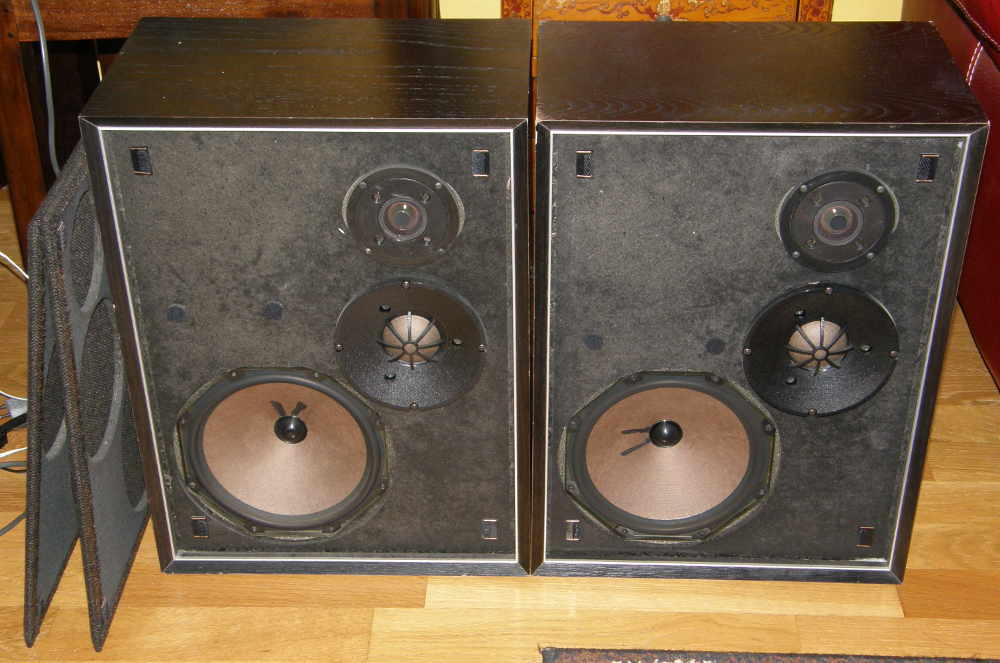

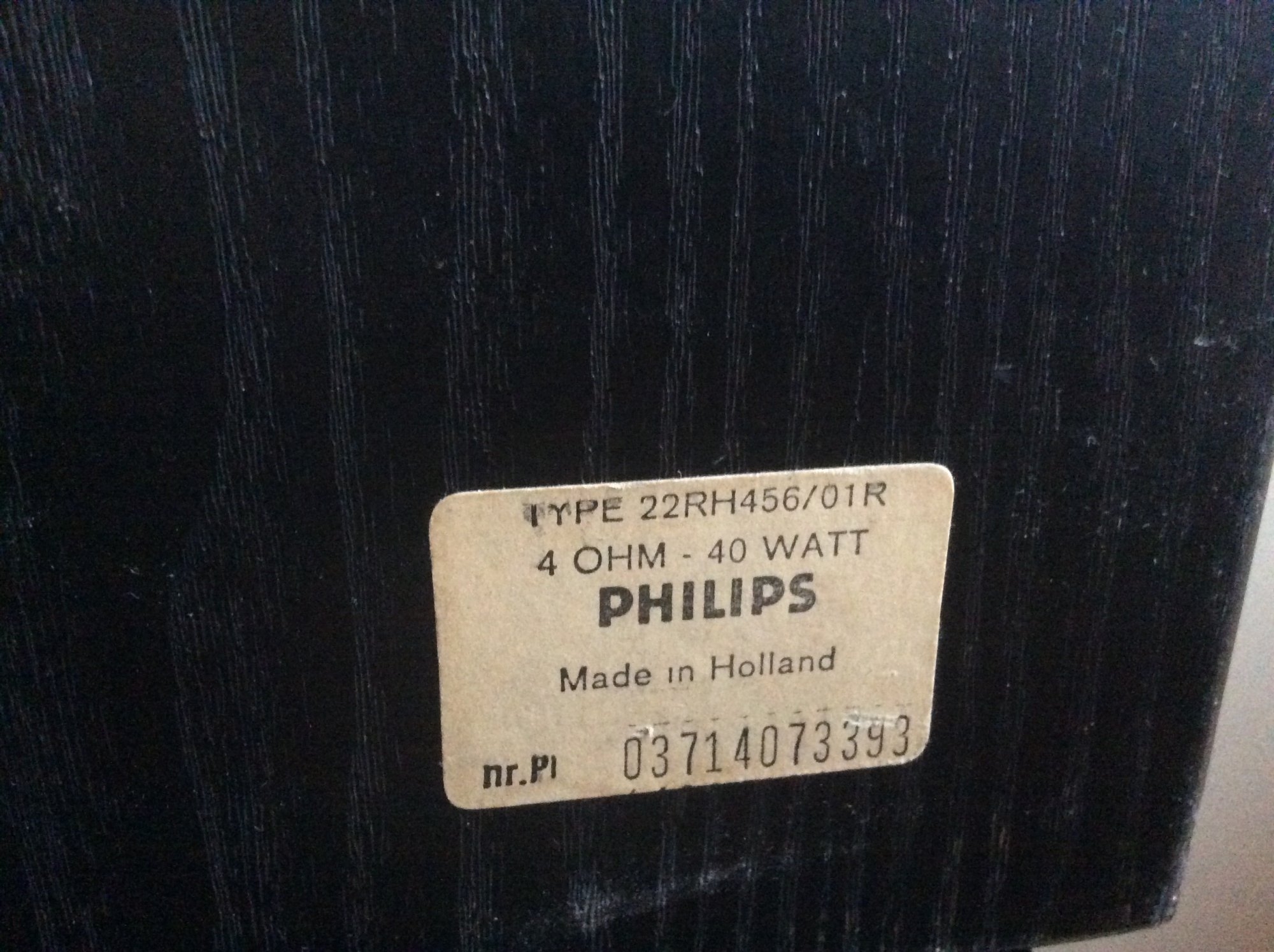

У меня Филипки
С родной лапшой и точкой- тире и катушками с редечниками. Менять ничего не собираюсь.
«Лучшее» враг хорошего.
2я фотка с нета. Лень грили снимать. Мои не настолько «выгоревшие».
У меня Филипки
Посмотреть вложение 80201Посмотреть вложение 80202
С родной лапшой и точкой- тире. Менять не собираюсь.
В этих точка-тире лиры поджать изредка , тогда не барахлят.Хорошие жирные контакты для этих разъемов добываются из импортных DIN-5 гнезд.

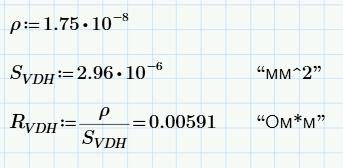

Стало просто интересно проверить, открыл страницу магазина с проводами VAN DEN HU, выбрал первый попавшийся кабель Van den Hul The CS-122 Hybrid с характеристиками:
• Конструкция: двухпроводная многожильная
• Сечение проводника: 2х2,96 мм² (12,5 AWG)
• Материал проводника: посеребренная бескислородная медь с согласованной кристаллической структурой MC OFC и линейно-структурированный углерод LSC
• Материал изоляции: безгалогенный HULLIFLEX®3
• Сопротивление: 0,0058 Ом/м • Емкость: 32,0 пФ/м
• Внешние размеры: 16,5х6,0 мм • Разъемы: позолоченные бананы Van den Hu
• Цвет кабеля: кремовый • Длина: 2х3,0 метра
Знаю что по разным справочниками, удельное сопротивление может варьироваться от 1.72*10^-8 до 1.75*10^-8 Ом/мм2, принимаем тогда значение 1.75:
Ну как бы рядом, вроде бы ничего такого сверх технологичного нет.

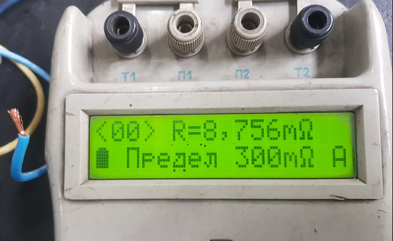

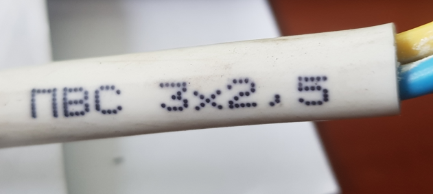

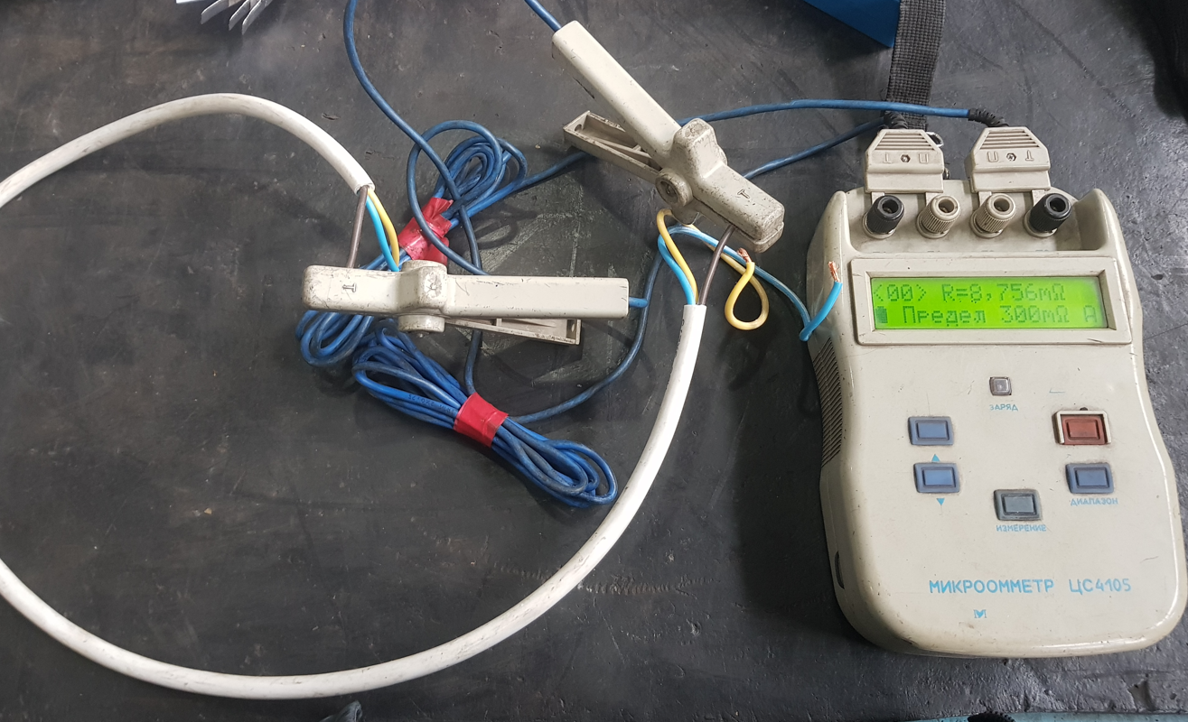

Далее, беру то что валялось под ногами:
Считаю количество проводников в жиле, и получаю 30 проводников диаметром 0.29мм (измерено микрометром)
Для провода сечением 1.98мм2 расчетное значение сопротивления 0.00883Ом/м
Отрезаю кусок провода длиной 1м, температура помещения где был взят провод 21 градус (соответственно и провода), иду за прибором ЦС4105
Схема 4-х проводная, для лучшей точности на низких пределах. По итогу фактическое значение сопротивления 1м провода 0.00875Ом
Несложными манипуляция определим фактическое значение удельного сопротивления медного проводника:
Следовательно, имея кабель тот-же ПВС или ШВВП сечением равным как у VAN DEN HU, получили бы такое значение:
И возникает вопрос, а чем этот богомерзкий кабель из "электротоваров" (ПВС, ШВВП, ПВ-3) хуже того же VAN DEN HU который изготовлен...
из материала MC OFC (Matched Crystal Oxygen Free Copper — бескислородная медь с согласованной кристаллической структурой) высокой чистоты с очень плотным покрытием из чистого серебра.
Который по итогу еще и стоит

Если у меди погонное 17 миллиОм на метр, а ваш примерно половина от этого. значит, площадь сечения проводника тоже вдвое больше эталона с 1 мм квадр. То есть, 2 кв мм. Прибор внушает уважение, 4-проводная схема не врет.
На заводе работал болгарскими блоками питания, по памяти ТЕС88, там можно задать в провод ампер 5 и увидеть падение на нем , по индикатору в самом питании, цифровому.
Такой же есть на участке РБ. Хороший прибор. Е7-17 уже три померло, а этому хоть бы что.
