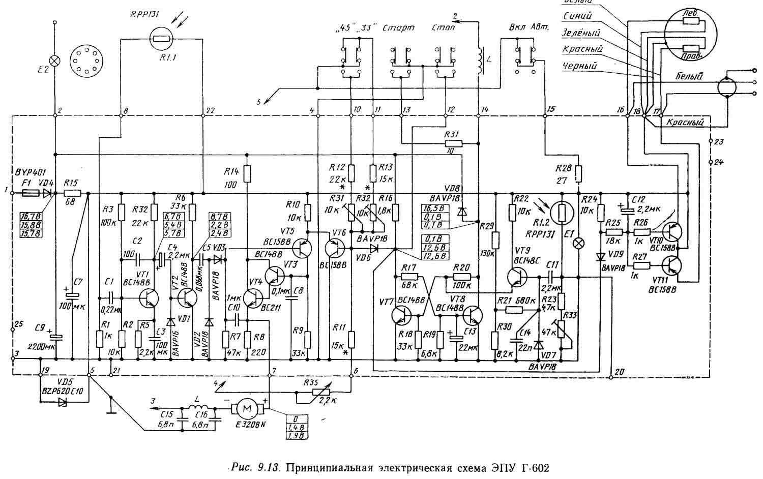

Зачем-то купил себе эту трагедию. Стабилитрон сразу заменил на LM317 и выходной транзистор посадил на радиатор, это уменьшило долгосрочные перепады скорости и неожиданные её порывы, однако сохранилось качание меток, сопровождаемое детонацией диска, с колебанием 2с, что ужасно воспринимается на нотах с протяжным звучанием. Конденсаторы проверял - идеал. Задающий скорость конденсатор имеет менее 1% отклонения от номинала. Не проверял полупроводники. Пасик и субдиск в порядке, мотор в состоянии нового. Менять схему на другую или покупать китайский мотор пока не хочу, надеюсь исправить эту. Ожидаю советов знающих людей!

Всё вышеперечисленное в порядке. Электрофон вообще мало использовался, ибо даже родной пасик не вытянулся. Движок я перебрал, смазал оба подшипника, он не люфтит совершенно, износ коллектора и щёток минимальный. Пробовал совет по изменению номиналов резистора и конденсатора, но это ничего хорошего не дало, вернул всё на место. У меня "Кантата-205с" с 2ЭПУ 65см вообще имеет кривейший диск, но детонации нет никакой, только рокот от привода в паузах слышен. На Вегу поставил отличную иглу начального уровня Ортофон 2мр, да и в целом электрофон этот - лучший вариант за свои деньги.
Ежели пассик во время движения находится посередине втулки, проверяйте фотодатчик.
Но повторюсь - на указанном форуме эпушку Вега "провертели" от и до...

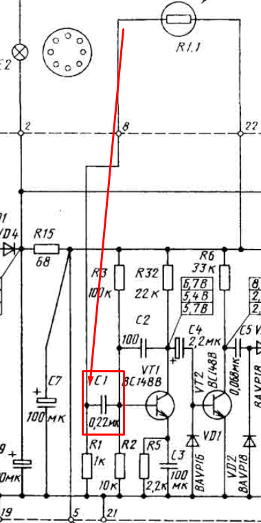

Фотодатчик, как новый, сырости не знал, не окислился, да и как он может на детонацию такого рода влиять? Тут явно что-то в схеме сравнения, но я не очень понимаю, как она работает, чтоб самостоятельно править.
Если есть осцилл. при работе надо глянуть сигнал на коллекторе VT2.
Там должен быть "прямоугольник" с уровнем напряжения питания.
Ежели он имеется, значит датчик и усилитель сигнала нормально работают.
На плате VT1 установлен?
Были варианты упрощённые, без него.
Кстати, почистить\покрутить хорошо бы переменники на плате,
и основной, что на панели.
Окисляются со временем.
Схема полноценная. ЭПУ 1983-го года. Резисторы эти никак на качание влиять не могут, они про другое, проигрыватель стоял всю жизнь в сухой московской квартире, влаги не знал совсем. Прямоугольник гляну, осцилл где-то лежит. Это качание меток не так-то просто победить, судя по всему. Как раз читаю тему на рт20.

Вариантов 2: сбой САР (включая смазку, механику и электронику) или качание частоты питающей сети (стробоскоп работает от сети). 317 тоже может иметь подвозбуд на ИНЧ. Сравнивается усиленное напряжение датчика с опорным (с потенциометра регулировки скорости). Контакт может быть нестабильным - разбирал, мыл, смазывал...
Исправная и нормально настроенная Унитра может работать нормально (по собственному опыту). Электролит на плате (большой аксиальный) сохнет в "0" - менял на любые подходящей емкости и вольтажа.

ИМС стабилизаторов термостабильны, а ООС в Г-602 как раз и сравнивает частоту оборотов с напряжением на стабе: если оно поплывёт, неизбежно и изменение оборотов.

Нет. Ты никогда даже схемы его не видел, а печатаешь белиберду - как и везде.
Светоприёмник даёт только ЧАСТОТУ, а от остальной схемы отделён КОНДЕНСАТОРОМ, который ничего не знает об его расчётном сопротивлении.

Прошу понять тему правильно - идёт биение, качание меток. Явление встречается на всех таких унитрах, в большей или меньшей степени. К сожалению, я об этом узнал только став собственником сего изделия. Вопрос в том, можно ли внеся небольшие изменения в существующую схему, убрать биения/качания? Конечно же, можно всё опошлить и поставить обычный стабилизатор от кассетника, плевав на все эти заморочки с лампочками и крыльчатками. Видно к тому всё идёт.))))
Светоприёмник даёт только ЧАСТОТУ, а от остальной схемы отделён КОНДЕНСАТОРОМ, который ничего не знает об его расчётном сопротивлении. ...
Ця "частота" потім перетворюється у напругу, яка порівнюється із виставленого на базі другого транзистора.

Усиление сигнала фоторезистора, формирование импульсов, выпрямление (где-то встречал, что диод деградирует),
сравнение в УПТ - получается ШИМ регулятор напряжения питания двигателя.
В недорогих пассиковых столах стоит ШИМ регулятор напряжения с ПОС по току (как когда-то было в кассетных магнитофонах). Без ООС по скорости. Продается на Али за копейки.
Возможно, гуляет пассик по боченку (шкиву),-промыть спиртом поверхности шкивов и пассик, а САР не компенсирует дефект.

Первое, что сделал бы сам, дал постоянное напряжение на мотор и глянул поведение.
Вертушка и правда одиозная.
Да. И если неполадка в виде биения , эксцентрика или затирания, то проявится.
А первым делом стал бы на выход формирователя импульсов от таходатчика, а потом на выход детектора , как там плавает постоянка . Диск можно не ставить.
