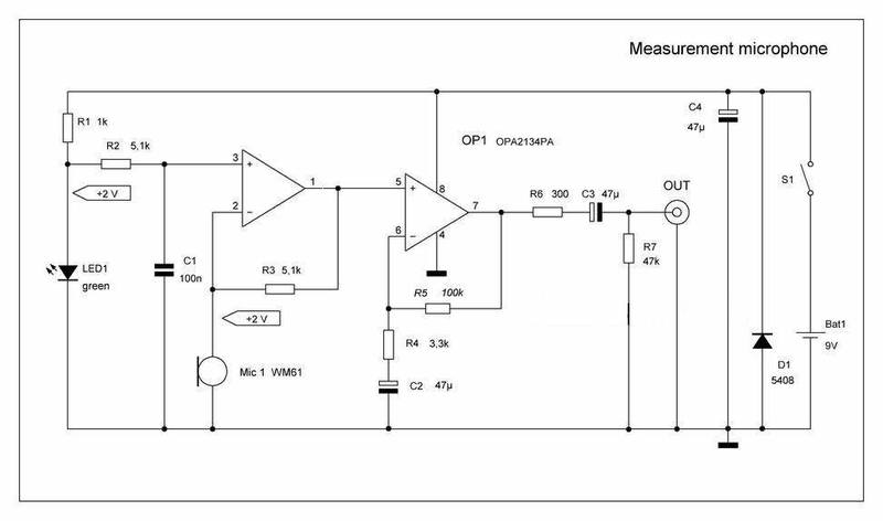

Идея с фантомным питанием изначально гнилая. Сначала трудности создаются, а затем кое-как преодолеваются.
И всё это вставляется в микрофонный вход ноутбука...
Сколько раз уже писал. Нет, снова и снова всплывает WM61...
Вместо чемодана без ручки лучше простой, но качественный микрофонный усилитель и на линейный вход. Батарейное питание - идеально.
И даже золотого микрофона мало. Коррекция нужна всегда. Не менее важна схема включения и программа которые обеспечивают компенсацию разных погрешностей.
Кроме линейного входа удобен USB - в микрофон часто ставят звуковые карты. Это удобно, но вот компенсацию кривизны звуковой карты и внешнего усилителя мощности сделать сложно.
Ну а то что у товарища не получалось "мерить", это не микрофоны виноваты, а мозги и руки товарища который не смог разобраться в подключении, как говорится, "неча на зеркало пенять...".
Большинство людей психует и пасует когда сталкивается с какими-то проблемами. Вместо того чтобы подумать, начинают всё швырять, топтать, отказываться от задуманного. Раньше, до интернета, это было как-то простительно, сегодня - нет. Надо искать подсказки.
Схемы подключения микрофонов с ненужным фантомным питанием, имеют похожие решения, в них вполне реально разобраться. А можно не лезть внутрь и сделать развязку во внешней коробочке-переходнике. Кстати, фантомное питание 8 В куда удобнее и разумнее, чем 48 В.
Это "Крона" или два Li-Ion, от него же можно и микрофонный усилитель запитать.
Само слово фантомное питание- вымученное , словно от непонимания принципа. Подумаешь, бином Ньютона, питание схемы по сигнальному проводу....Ах, у нас аж ДВА сигнальных провода....Ай-ай-ай, какой кошмар, что делать? Гипс сымають, клыент уезжаить!
Антенные усилители по кабелю питаются давно и прочно, а тут проблема.
И опять, если в схеме микрофонного преда уже встроено питание +48, так почему его не использовать как есть, даже в случае капсюля -электрета, которому 12 в предостаточно.
Стабилитроны для кого сочиняли, старались? Лень две детали спаять, понизить с 48 до 9-12в.

Проблема, безусловно есть, как ненужный и мешающий разъём XLR. Проблемы решаются, но для одних это просто, для других - непреодолимое препятствие.
И есть два способа, как я уже несколько раз написал:
1) преобразование снаружи микрофона, в "коробочке".
2) потрошение и доработка микрофона.
Я НЕДАРОМ ЗАДАЮ ВОПРОСЫ на которые боятся отвечать. Вполне вероятно использование микрофона по прямому лабухскому применению - чтобы петь в него ртом. Тогда потрошить нельзя. Но ответ не получил, ну пусть решают биномы без меня.
Патамушта это напряжение взято из древности, это устаревший стандарт, мешающий стандарт. Много у ВАС малогабаритных, удобных, неимпульсных источников питания без помех и пульсаций на 48 ? Отвечу: ни одного. Надо делать, нужен трансформатор каких мало и прочая бадяга.
Но для капсюля надо всего несколько вольт, менее 9 В и добыть источник питания на порядок проще, а лучший источник - батарейка "Крона".
Сегодня задёшево на Али можно купить "Крону" на 8,4 (!!!) вольт (без преобразователя). Это два Li-Ion элемента, зарядка по USB от +5 В.
Идеальный источник, хотя и обычной "Кроны" хватит на несколько лет.
Недостаток в том, что придётся вскрыть микрофон и малость доработать - не надо внутри гасить лишние 40 В.

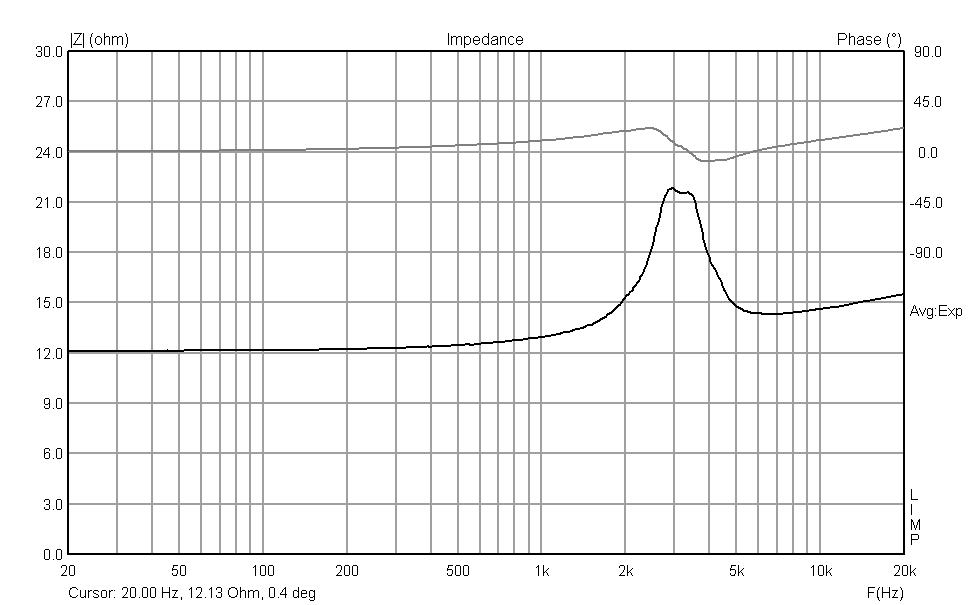

Пример. Подключаешь динамик (колонку) любым шнурком, не обязательно толстым акустическим кабелем. У него есть сопротивление, пусть 0,3 ома. Можешь плюнуть, а можешь сделать точно.
Замыкаешь дальний конец с крокодилами, которые будут кусать динамик. Пшикаешь кнопкой "Измерить". Через секунду программа покажет 0,27 ом (там ещё пикофарады будут, но не буду тебя пугать). Тогда ты это измеренное сопротивление вносишь в кнопку Кал (калибровка). Теперь при измерениях с ЭТИМ кабелем программа будет автоматически вычитать эти 0,27 ом и точность измерения у тебя будет на уровне сотых долей ома. Обычные омметры это не позволяют. Ну как? Сложно? И делается это 1 раз. Но не грех иногда проверять потому что контакты. Время на проверку - секунды, а усилия - нажать на мышь.

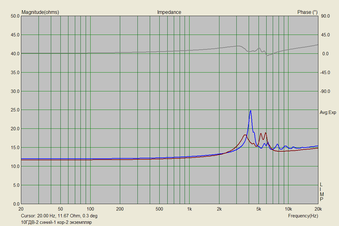

Пример.
Вот измерения двух динамиков 10ГДВ2-16. Синия линяя - один динамик. Видно резонанс, частота 4 кГц (программа покажет точно, а это сохранённая картинка). Красная линия - а где резонанс? Нету. А почему? А патамушто мусор в зазоре. Вот так можно определить неисправность.
Можно взять любой масштаб для наглядности (и рисовать карандашом не надо)
А вот после чистки и центровки
Да, вершина не идеальная, но у меня не твои руки, Игорь, извини.
Зато ушли все паразитные колебания, всё чистенько. И АЧХ стала намного лучше.
Другой пример, картинки искать не буду - определение наличия щелей в корпусе АС. Щели видны как лишние зазубрины на кривой импеданса.
Попутно сразу и с высокой точностью, за 2 секунды определяетя резонансная частота динамика, в ящике, без ящика и как угодно.
Вот ты собираешь-ремонтируешь много пищалок. И чтобы убедится что собрал правильно и никакая стружка в зазор не попала, надо их слушать.
А здесь пшикнул и сразу всё видно.
Далее. Легко и быстро определяется парность динамиков (по импедансу и по микрофону). Ну и много всего. Главное - трудозатраты и время на порядок меньше чем вручную.

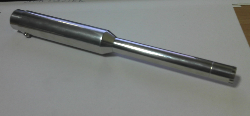

Топовый измерительный микрофон, не требующий корректировок, плюс блок питания. Сделать аудиовыход и ВСЕ!
Если такая вещь попадается за такие деньги и они есть, надо брать, если самому не пригодится, всегда можно сделать хороший подарок другу.
Что касается замечания А.С.Бокарёва про микрофон стоит дешевле, чистая правда, хотя я уже писал, что как то мне бывший коллега привёз капсюль дюймовый, купленный на радиорынке за 1000 (тысячу) рублей, полностью рабочий, на мембране не пылинки, даже отпечатков пальцев(не влияет ни на что, но приятно).
Разница Ньюмана (Ноймана по немецки) с Брюлём только в решётке и резьбе крепления капсюля к трубе.
Форма решётки влияет только на измерения под углами, на фронте нет разницы.
На фото решётка Ноймана (он же РФТ) и Брюля.

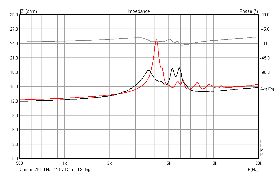

Резонансные частоты важны как для басовиков, так и для пищалок, а они у тебя будут. Место файлы занимают ничтожно мало.
Понятно, это не АЧХ, но зная резонанс и др. параметры НЧ динамиков, можно определить какие им нужны ящики. Зная резонанс пищалок, можно понять куда их ставить, выбрать частоту раздела. Тем более что у тебя много нестандартных переделанных самодельных пищалок.
Зная параметры пищалки - сопротивление, которое опять покажет программа, резонанс, можно попросить у коллег фильтры для них даже без измерений микрофоном.

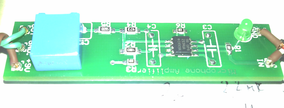

Переделать схему не получится. Корпус напечатан на 3Д принтере вокруг трубки и схемки. Ребята там постарались снизить себестоимость до минимума, и у них это получилось.

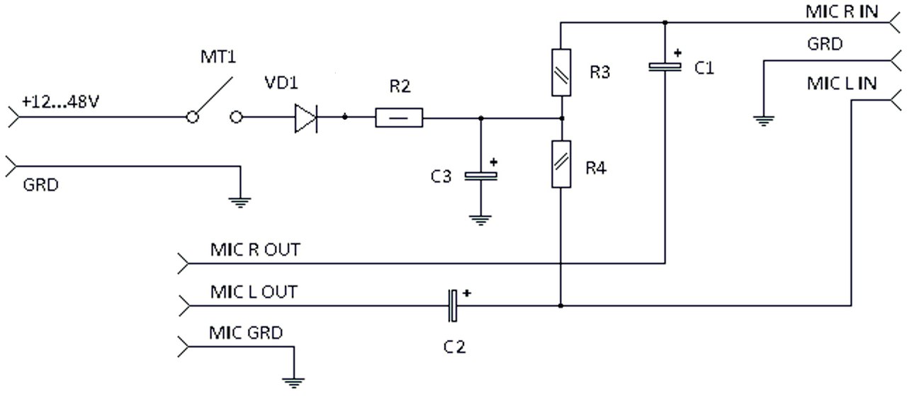

Вот для ясности схема подачи напряжения 48 В в линию чтобы стало ясно с чем едят фантомов, на мою просьбу привести схему, ответа я не получил.
Слева +12...48 В от отдельного блока питания, справа разъем к котором подключается микрофон с встроенным усилителем. Обратите внимание +питания идёт по обоим сигнальным (звуковым) проводам, а - питания по "земле".
Слева-снизу-в центре разъем OUT к микшерному пульту. Но вот подлянка, редкая звуковая карта имеет балансный (симметричный) вход и просто так к большинству звуковых карт его не подключишь, нужен ещё каскад согласования.
Есть и другие проблемы, поэтому затея с XLR мне категорически не нравится. Этот разъем со своими фантомами расчитан на микшерный пульт, которые есть дома не только лишь у всех.
Поэтому, в тысячный раз говорю, я за такой вариант.
С небольшими изменениями он отлично у меня работал. Только нормальный обычный капсюль 9...10 мм, а не это распиарастенное говно wm61.

Из архива, самопал корпус дюраль д16т, схема как в посте выше. Изначально стоял капсюль WM60, чувствительность была существенно выше, после замены на WM61A стало чуток хуже в плане чувстительности и АХЧ выше 15кГц.

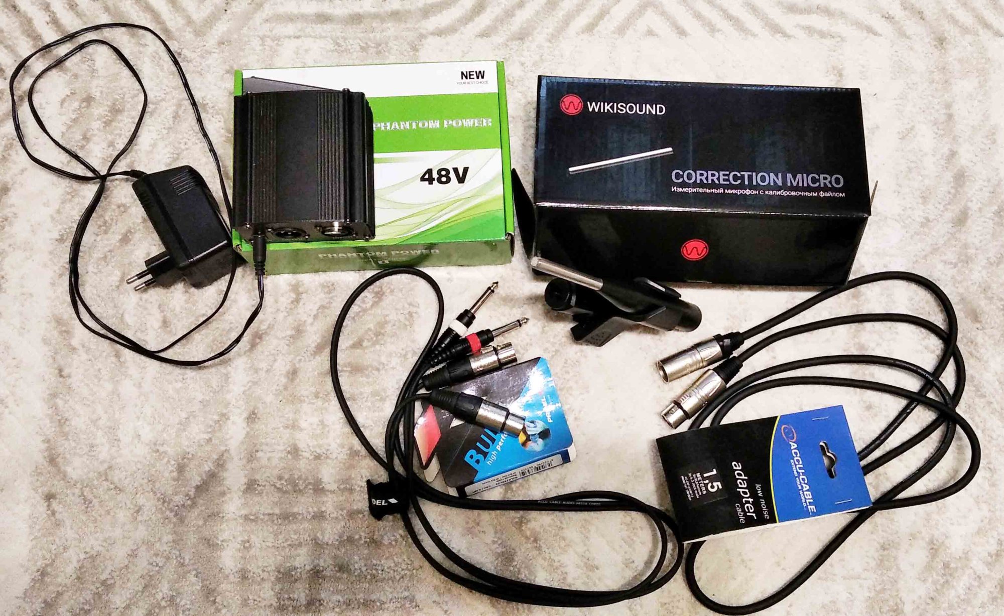

Микрофон
Питание электретного микрофона
Кабель XLR/XLR(пaпa/мама)
Кабель ХLR(мaмa) x Jасk 6,3(пaпа)
Соединяется и подключается к звуковой карте компьютера.Работает!
