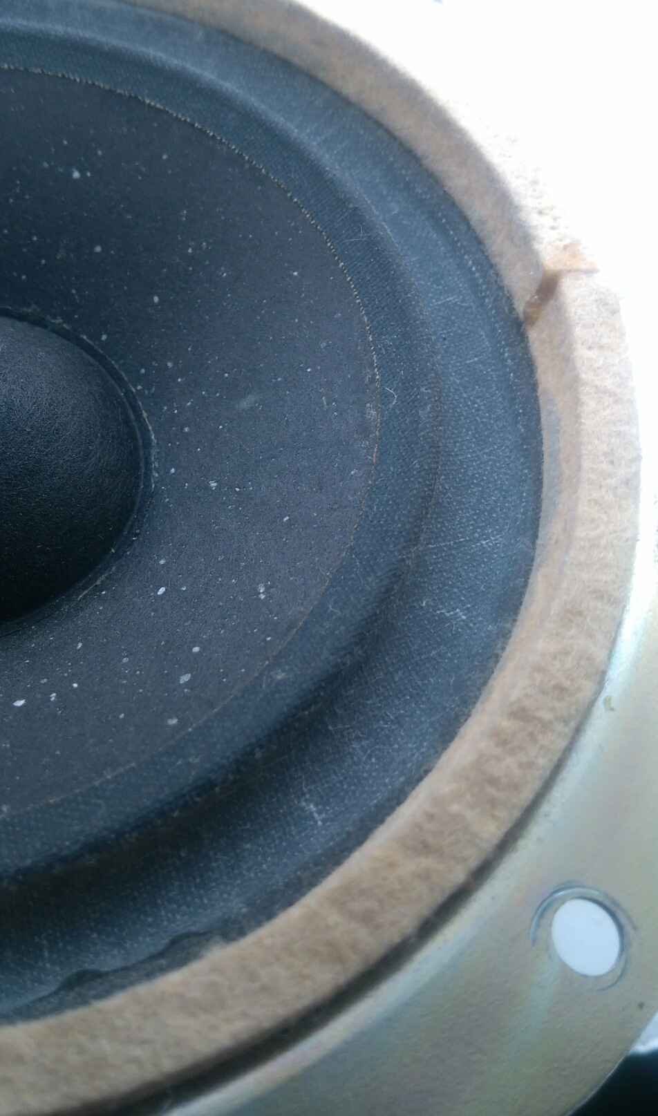

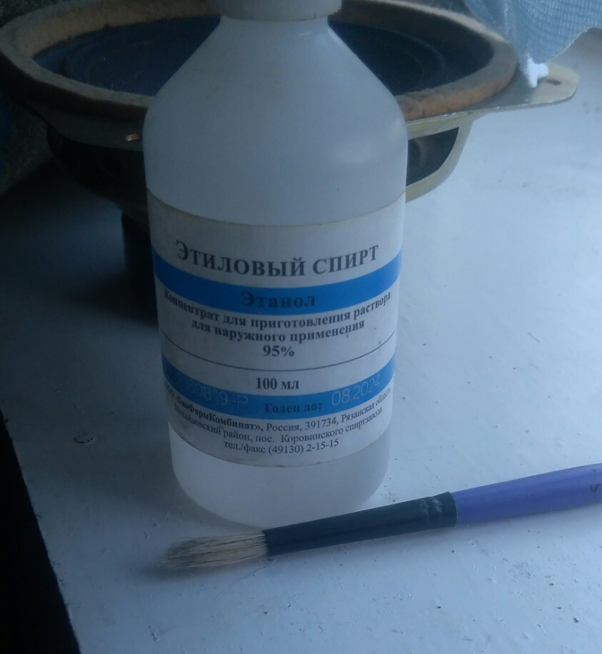

Димексид/смола = 3/1Ацетон/Димексид с пластификатором до какой консистенции доводить? Очень жидким делать?
Ацетон/смола =3/1, но я делаю эту смесь 4...5/1. Уж шибко ацетон скоростно испаряется. Офигительно смесь ацетон/смола помогает задубевшим подвесам от Петра Зодниева. Последние годы он делал подвесы на какой-то другой мастике. Она не так красиво смотрелась и дубела быстрей, чем та, которая применялась им первоначально.
Я, года три назад переделывал восьмёрки и устанавливал на них как раз задубевшие подвесы от П.Зодниева. Всего один раз промазал упомянутой выше смесью и зрасьте-пожалуйте. Всё это время подвесы мягки, эластичны и готовы к работе. Но динамики пока простаивают.
Так что где-то поможет, а где-то и нет. Например на НЧ динамиках от "Sony SS-7330 / Victor S-D7 / 12" НЧ Coral 12L-16(19)" не помогла. Не помогла и на подвесах НЧ "Coral CX-7", а японская жижа помогла.

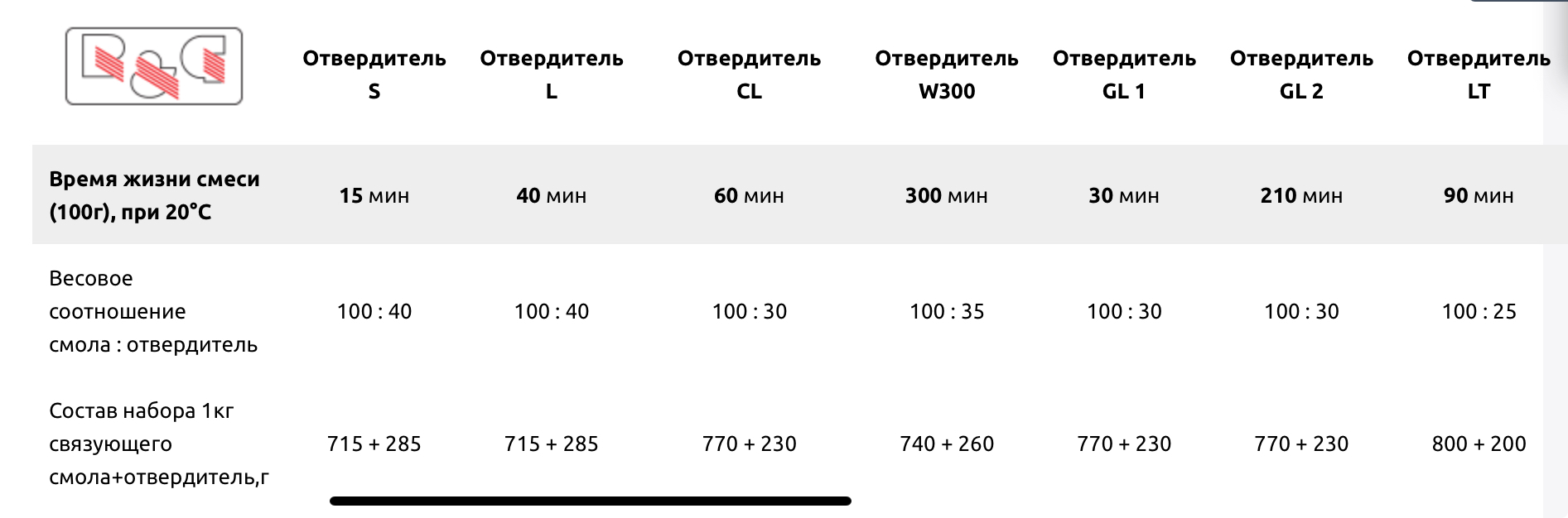

там они в насадке смешиваются при выдавливании,но застывает очень быстро не успеваешь намазать,1мин
