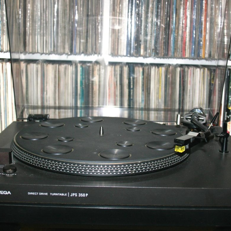

Или Вегу, если так хочется как у меня, как раз и в бюджет уложитесь. Её чуть доработать и будет прекрасно играть.
Бошек за полторашку рублей , которые можно приделать к Веге уже нет , такие новые реальности. Как и веговских пасиков, которые все растянуты в соплю , а новые иди найди.
Привод веговский- мешок с костями, стабилитрон собачий , пробивается часто, лампочка таходатчика дохлая, фоторезистор тоже деградирует . Проклял все на свете. когда согласился помочь восстановить эту парашу, да еще после какого-то угрюмого рукожопа.
Позвонил владельцу, тот сказал выкидывай нахер. прелестно. Убил вечер, спину, а всего навара- тонарм на подарок какому-нить желающему да резиновый мат .
Вега дрова конечно, но именно стабилизатор там работает лечше всего остального. Там главная проблема фон который можно убрать только удалив блок питания из корпуса, кривой тонарм еще и подклинивающий с завода, если его не перебрать. Родной фонокорректор с транзисторным звучанием. Всегда кривой субдиск который нужно точить на станке, но не каждый токарь поймет как это сделать не сорвав вал в пластике. В общем Вега это много проблем.
Еще и транзисторы там менять приходилось которые аномально шумели, бракованные были. Марка вега по качеству по моему хуже радиотехники
