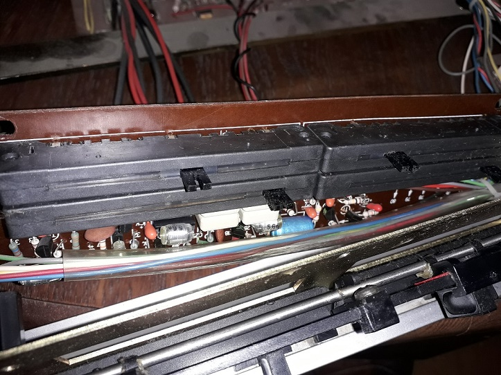

Поскольку ещё новичок, спрошу технического совета здесь. Постоянно, примерно 1 раз в 3-4 месяца приходится разбирать радиолу и заниматься чисткой и смазкой ползунковых резисторов. Вроде всё до блеска вычистил смазал маслом, звук отличный, резисторы не хрипят, но проходит время и колонки снова начинают выплёвывать НЧ динамики. Большую громкость никогда не ставлю, примерно всегда на 2, даже на 1,5 позиции движка громкости. Часто движки не дёргаю туда/сюда. Раза 2-3-4 за день. Salora 2001 Stereo 1974 года. Её время вышло, ничего сделать нельзя, чтоб не лазить туда постоянно?

Тут нужно разобраться, как включены регуляторы в схеме и к чему ведет неконтакт в бегунке. Убавить эффект можно попробовать припаять между бегунком и крайними выводами по резистору, раз в 10 большего номинала. Причем, сделать это в момент , когда захандрило.
Схемы, понятное дело, нет. Если только экстрасенсорным методом постигать тайну сумрачного финского гения. Резисторы неразборные - запаяны в пластике. Чистка только до девственной белизны ватной палочки через потайной лаз бегунка.
чем , чем смазал ? маслом ?
во первых ползунки наверняка протерли уже графитовое покрытие резистора , во вторых если уж и смазывать то только силиконом , как нейтральной ко всему смазкой .
вглядитесь в дорожку , если протертая то аккуратно подогните ползунок в сторону так , чтобы бегал по нетронутой поверхности .
сильно ошибаетесь ! очень даже разборные , причем легко . но надо выпаивать
а в третьих - не проще заменить на новые ?
что проблема найти агалоги ?
крайне маловероятно , что стоят какие то уникальные резисторы . скорей всего стоят альпсы . надо только понять как расположены ножки
Большое спасибо за освещение проблемы. Я как-то не заметил винтовых или каких других крепежей, чтоб можно было разобрать и собрать. Видны были только оплавленные штырьки по краям корпуса. Смазывал шелловским моторным маслом 5W40. Промывал перед этим обмакивая в ацетон вату на палке пока ватная палочка не становилась чистой без графитной копоти . Сейчас правый канал звучит хорошо, а левый начал плеваться динамиком.
масло с кислотными присадками ! вы рабочий графит случаем весь не отмыли нахрен как грязь ?
запаяные половинки . ножом по щели разламываете как половинки ореха , потом склеете . они держатся за 2 пластиковых штырька , которые при сборке оплавили снаружи .
Оно самое. Благодарю. Теперь понятно с разборкой. Просто, я думал, что всё рассыплется на мелкие части, если разломаю, и потом не соберу. Графитовая дорожка что из себя представляет? Что-то типа напыления с полимерным связующим, который может растворить ацетон?
Увидите эту полоску меж двух контактов по краям. И что с ней сделал бегунок-тоже увидите.
