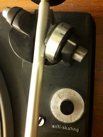

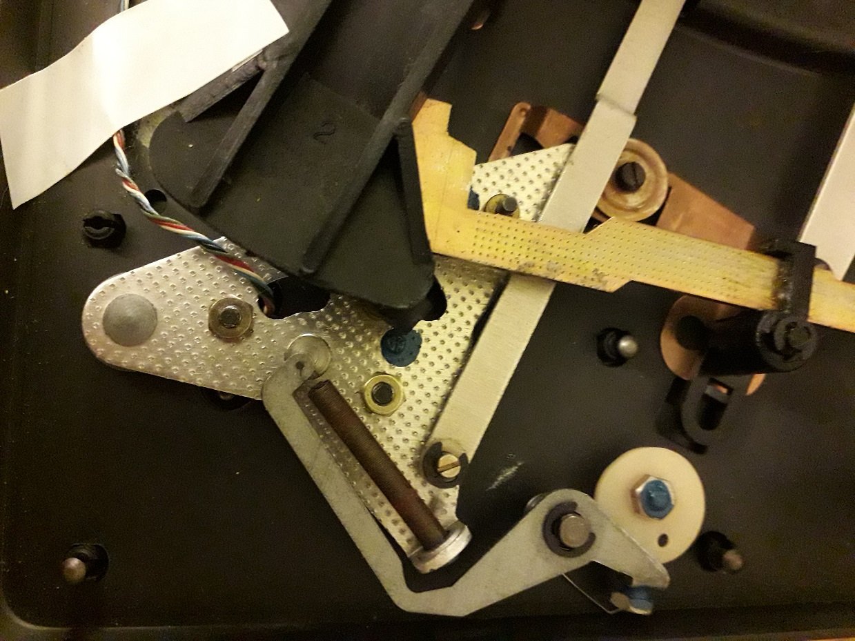

В Dual 1225 сила скайтинга пружинкой регулируется в зависимости от положения тонарма. Момент антискейтинга выставляется в зависимости от силы прижима иглы.
Всё верно.И у вас тоже в окошке 3 шкалы ,для разных заточек.Просто у Ленко шкала самая большая ,те. для слепцов.
Божешьмой, как я правильно поступил, купив приличную вертушку, теперь мне это антискейтинг будет только в кошмарах сниться _hm_ . Кстати, на приличных головках очень даже было заметно изменение звучания от кручения колесика.
Но решение с антискейтингом интересное.
Ну спорно, а вот чуть поизносится иголка и все уплыло.
