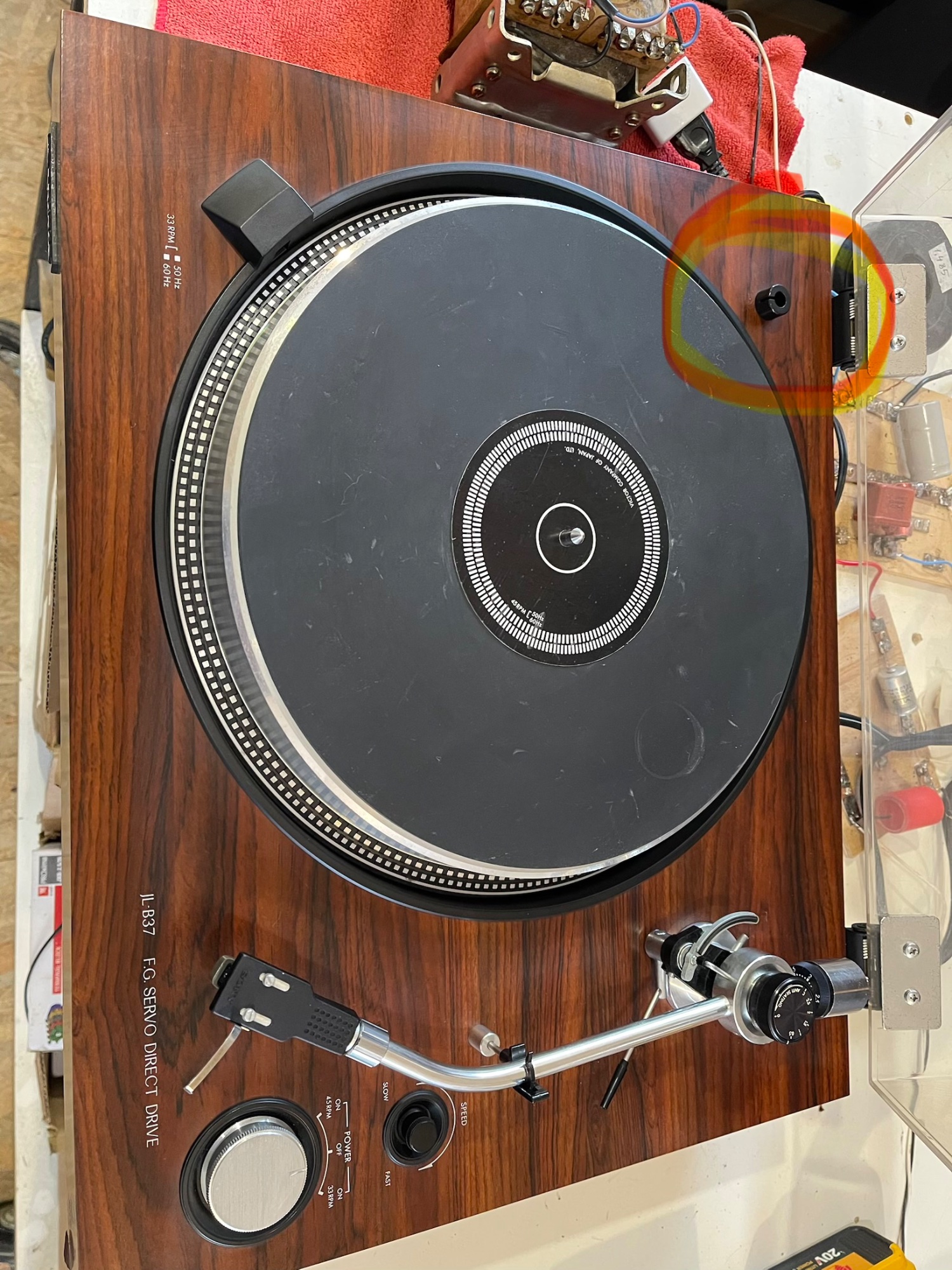

А верхний снял?
Снял маленький диск с рисками и коврик. Большой диск перемещается вмести с осью.
Ну если вращение легкое но пока не трогай,и если нет болтанки,просто махни электролиты и капни немного на подстрочники трансфо масло только маленькую капельку и так же на резистор подстройки в управлении.

Зачем,схему тем,которые глядя на фото внизу даже не могут понять как снимается диск?
А диск у всех вертушек снимается. Свой я снять не могу, есть небольшой ход, дальше тянуть боюсь, оторву чего нибудь.
Центрирующий штифт вынимается, под ним стопорное кольцо. Только снимать не кухонным ножом, а специальным съёмником. Обычно так делают. Как у этого - надо смотреть.

А вот эта штучка для чего?
    899.7 KB · Просмотры: 60
Нет там стопорного чтобы снять диск. Под ось пшикните WD40 .И через минут 10 двумя руками,указательными пальцами в отверстия,а большими упираясь в ось,снимите диск.

В общем, проверил все электролиты на плате(не выпаивал), емкости в норме, даже немного больше.

ESR нужно мерить и Vloss. А у старых кондёров наоборот, зачастую ёмкость может быть больше нормы.
Потом получше, но все равно риски медленно движутся в какую нибудь сторону и регулировка потенциометром в очень узком диапазоне. Буквально чихнеш и риски побежали.
Похоже на плохой контакт в резисторе регулировки.
Разобрать, помыть и смазать.
Всегда нужно начинать с осмотра ,постановки задачи ее последовательности исполнения,а это профилактика всех трущийся элементов в том числе и резисторов постройки и переменников проверка электролитов если они присутствуют в схеме,а после проверка режимов и их установка.
Знать бы еще эти режимы. Обычно на старую технику имеются сервис мануалы. На этого Виктора ничего не нашел.
Двигатель аккуратно разобрал, смазка присутствует, не закоксовалась, масло какое то. Собрал обратно ничего не меняя. Подстроил подстроечником на плате, чтобы потенциометр на корпусе находился в среднем положении. Риски на диске очень медленно, но смещаются, где то за минуту. По звуку все нормально, на слух не замечаю каких либо аномалий. Нормально это или нет?
