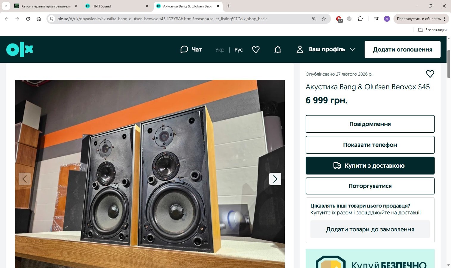

так туда же и акустику повинтажнее за 100-150уе. Закрытый ящик. На полном усилителе есть тембры и тонкомпенсация. На попробовать.
да любую в ЗЯ за 100-150уе. две или три полосы с НЧ от 8дюймов. ну вот любая
смысл в том чтобы попробовать незадорого и вертушка-усилитель-акустика практически не потеряют в цене) если потом продать)

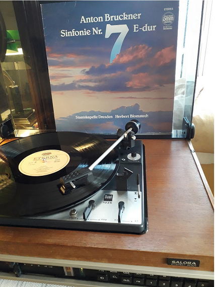

так роликовая система совсем неремонтопригодна) резина просто стачивается и все( только оригинальные ролики можно использовать, а взять их негде.
Ничего там не "стачивается". У меня четыре роликовых проигрывателя, самый молодой 1979 года, самый старый -1974. Три Рижских и один Dual 1225. Все рабочие, разумеется, после некоторой профилактики: чистки, смазки и настройки. Причём, куплены все по случаю. Без всяких бессонных ночей, бесконечных перебираний вариантов и психологических мук выбора. А роликовые, как раз,- самые простые, надёжные и ремонтопригодные.

Купи роликовый и потом героически борись с рокотом. Прямой привод гораздее и надежнее.
Новичку вполне зайдет нечто типа Техникса 1200, но за меньшие деньги, SONY PS-11 и прочие похожие японские конца 80х годов, их много продается, ломаться там нечему и ролики менять не нужно. Только к нему нужна голова и приличный корректор, тут уже получается гораздо дороже.
Нет там никакого "рокота". Всё это маркетинговые уловки производителей директдрайва. Все самые дорогие проигрыватели премиум-класса, как раз все роликовые.
