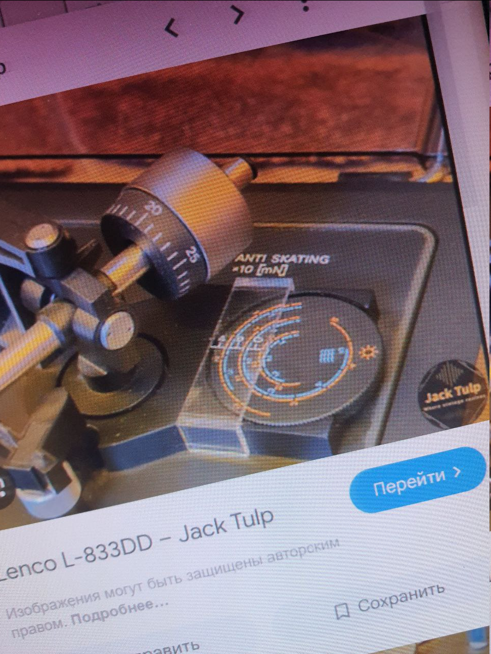

самый большой диск настройки антискетинга у LENCO L833 DD.На нём видно несколько шкал для разных типов заточек :

Так, это опять пальцем в небо. Банальный маркетинговый ход. Силу трения как мерили? Чисто умозрительно? У кого-нибудь есть устройство, по типу динамометра, измеряющее продольное усилие от силы трения на кантилевере при пробеге на дорожке? Плечо силы трения всегда постоянное. В зависимости от этой продольной силы, зафиксированное датчиком, уравновешивающий механизм выставляет компенсирующий момент на тонарме. Всё просто.
Это опять гонят интернет картинки со своими импортом,и все восхволяют.
Скейтингметр существует, этакая башка типа Шура со стрелкой на фейсе, которую в ноль выставляем, просто сегодня его вряд ли найти.
Я правильно ,понял,что это ко мне вопрос,а не к швецарским инженерам? Они силу трения уже замерили и дали рамки пределов настройки для разных форм заточки.Дабы упростить и сократить саму настройку. В паспорте к Ленке есть описание подробное по настройке.Т.к измерительной пластинки почти небыло ни у кого . Сама эта модель DD так себе ,и по звуку до предыдущих пассиковой и роликовой недотягивает.Но решение с антискейтингом интересное.
Шкала антискейта на бывших у меня вертушках совпадала с замерами другим способом. Всегда.
Другое дело, когда нет ничего , а установить прижим и антискейт надо. И начинаются СОВЕТЫ.....
