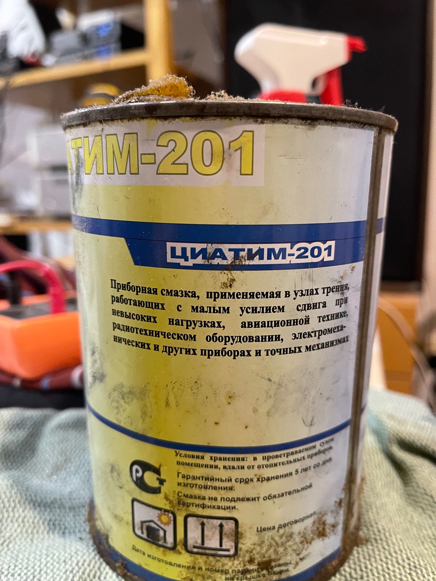

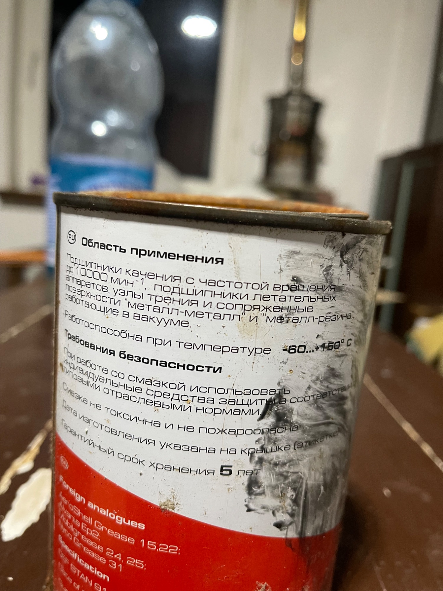

В сети смотрел видео по разборке и ремонту моего проигрывателя. Ну как ремонт, чел помазал переменник и заменил смазку в двигателе DD. И все чудесным образом у него исправилось. Симптомы были похожи. Никаких комментариев про масло или про разборку, вот двигатель, вот он уже разобран а в следующем кадре уже собран. Нахрена такое снимать? Так вот, я свой разобрал аккуратно, попытался вытащить якорь а он в конце хода сопротивляется. Я рисковать и тянуть с силой не стал, тем более, что он крутился свободно. Но снизу открутил крышку. Там пластиковая шайба а под ней шарик. Все это было в масле. Подумал, что этого достаточно и собрал все взад. Стоит ли все почистить и смазать свежей смазкой. Как я понял нужна консистентная. Консистентная по мне так это литол, циатим, солидол и т.д. То что я там увидел гораздо жиже. Вообще этот узел высоконагруженный?
Автосинтетику как жидкое и специальное масло для пластика, разный ЦИАТИМ расколет пластик быстро.
Кажись в том Циатиме свободная щëлочь присутствует (как и в литол -24)
Вот авто масел есть всяких. Какое применить? Синтетику или минералку? Трансформаторное тоже есть.
Где есть контакт с пластмассой, резиной, любой органикой, то применять масло нужно очень осторожно - как минеральное, так и синтетическое. Поскольку они могут разрушать полимерные цепочки. То бишь, через полгода всё пластмассовое - на свалку, поскольку всё потрескается, а таких запчастей уже никто не делает. Надо смотреть мануалы на конкретные сорта смазок, чтоб они были совместимы с обычными полимерами. Это касается как жидких, так и густых смазок. Поскольку в авто все полимеры, по умолчанию, - масло-бензо-стойкие. В проигрывателях такими вопросами никто себя не утруждает.
Таким на заводе
мазали приборы, в том числе и с пластиковыми шестернями
Есть такое ЦИАТИМ221

не порти вертак,я написал и у тебя есть трансформааторное масло,я таким мажу даже переменники там не примесей,если их послушать можно взять солидол и мазать
Георгий
Ок. Успокоился.
Оно с температурными присадками,а в трансформаторном нет иначе было бы кототыш.
Тохтамиш. Краще вже якесь силіконове мастило використати, як вище пропонували.
трансформаторное масло не обладает смазывающим эффектом, оно для иного предназначения, охладитель и диэлектрик
лучший выбор это индустриальное масло "И-20", в народе зовётся "веретёнка", или "станочное масло", также используется для смазки швейных машин и пр. мелких прецизионных механизмов
