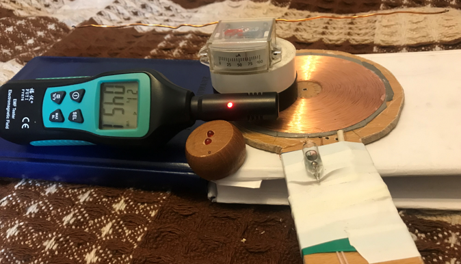

Прикинем, если на катушку подаем от усилителя напряжение 20 В (двойная амплитуда по осциллу), то Uэфф около 7 В, возьмем ток Iэфф=1 А.
Тогда подводимая мощность Pподв=Uэфф х Iэфф= 7 х1=7 ВА.
Очень даже достаточно, лучше воздействие ограничить 5 -10 минутами.
Во.наконец то заговорили о мощности.а то я голову сломал как понять сколько катушка дает и сколько норма
В формуле Pподв=Uэфф х Iэфф= 7 х1=7 ВА нужно учесть неизбежную расстройку последовательного контура при приближении к телу.
Примем, что максимальный сдвиг фазы между током и напряжением может составлять не более 45 градусов, при этом значение cos φ = 0,7 и активная мощность составит Pакт=Uэфф х Iэфф cos φ= 7 х1 х 0,7 =4,9 Вт (около 5 Вт, см. сообщение 581).
Вообще как мне кажется нужно мерить не мощность рассеиваемую на катушке .а мощность ею отдаваемую.катушки разные и с разной добротностью.соответственно одна может на 1Вт светиться в темноте а вторая и с 10Вт ничего не давать. Я думаю надо порыться в умных книжках и как то померять само поле и принять некий вольт на один виток диаметром например 10см контрольной катушки расположенной на 1см от генераторной.как раньше на физиотерапии меряли неонкой по ее яркости на 10 см от блинов УВЧ
Кто пользует прибор мишина наверняка уже нашел комфортную для себя мощность.вот ее и надо померять неким условно стандартным пробником-витком на стандартном расстоянии.
Микроамперметр постоянного тока зашунтированный диодом и включенный в разрыв кольца диаметром 10 см при поднесении к плоской катушке на излучение не реагирует.
Показание микроамперметра постоянного тока зашунтированного диодом и включенного в разрыв диполя общей длиной 28 см приведено на фото ниже. На китайском показометре 451 В/м.
На катушке 7 В эфф, ток 0,5 А эфф, т.е. около 3,5 ВА.

Ищется простой измеритель по показаниям которого можно адекватно оценить мощность излучения хотя бы в попугаях. Многовитковая катушка со светодиодами - просто индикатор. Осцилл с петлей - штука габаритная (в смысле -канала усилителя вертикального отклонения). Диполь с микроамперметром действительно не откалиброван, осталось попробовать откалибровать катушку с микроамперметром.
Пока выигрывает китайский показометр, дающий оценку уровня в принятых единицах уровня поля - В/м.
Есть приятель, работает метрологом по этим полям, приборы гостированные есть. Вспомнил про него, непременно посоветуюсь с ним.
ну как раз в попугаях и можно измерить , мотаем "стандартизированные " например 10 витков или 20 ..не важно на диаметре ну пусть будет 10 см.... выпрямляем диодом д311 и подаем на микроамперметр .
что то покажет (что не важно ), и вот тут самое главное понять - катушку которую мы измеряем , она то сейчас работает на оптимальной мощности излучения ? или перебор или маловато ???
если заведомо знаем что да , все зашибись , то глядим по микроамперметру , подгоняем под любую цифру которая нравится и потом это значение пользуем .
вопрос - где взять "эталонное" излучение , от которого плясать?

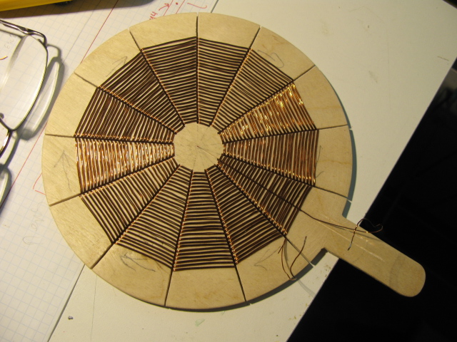

кто хочет повторить но испытывает трудности с катушкой .....
классическая плоская катушка мотается очень геморно , а корзиночная мотается за вечер , причем бросить мотать можно в любой момент , ничего не расползется .
фанера 3мм .
13 секторов (прорезей) делаются легко лобзиком с крученной пилкой , пропил около 1мм, что очень удобно.
внутренний диаметр катушки30мм
внешний получится около 140.
провод 0.41
54витка уложенных вперекрышку (корзинкой)
получаем:
резонанс на 301кгц...ВНИМАНИЕ ! катушки приложенной к телу ! , в воздухе частота катушки выше , то есть уже учтена паразитная емкость тела вносящая расстройку.
выхлоп 14в на виток поднесенный вплотную , при том что классическая плоская у меня выдает 10в на виток , то есть добротности немеряно , ну собственно потому что корзинка , а у ней емкость ниже.
если намотать правильную корзинку , тоесть каждый виток перескакивает через сектор , то будет еще эффективнее , но из за перехлеста витков на витки она будет обьемная , витки будут со временем приминаться и частота резонанса уедет со временем .
но нам это не надо , потому, что то, что получилось уже рассчитано на слона .

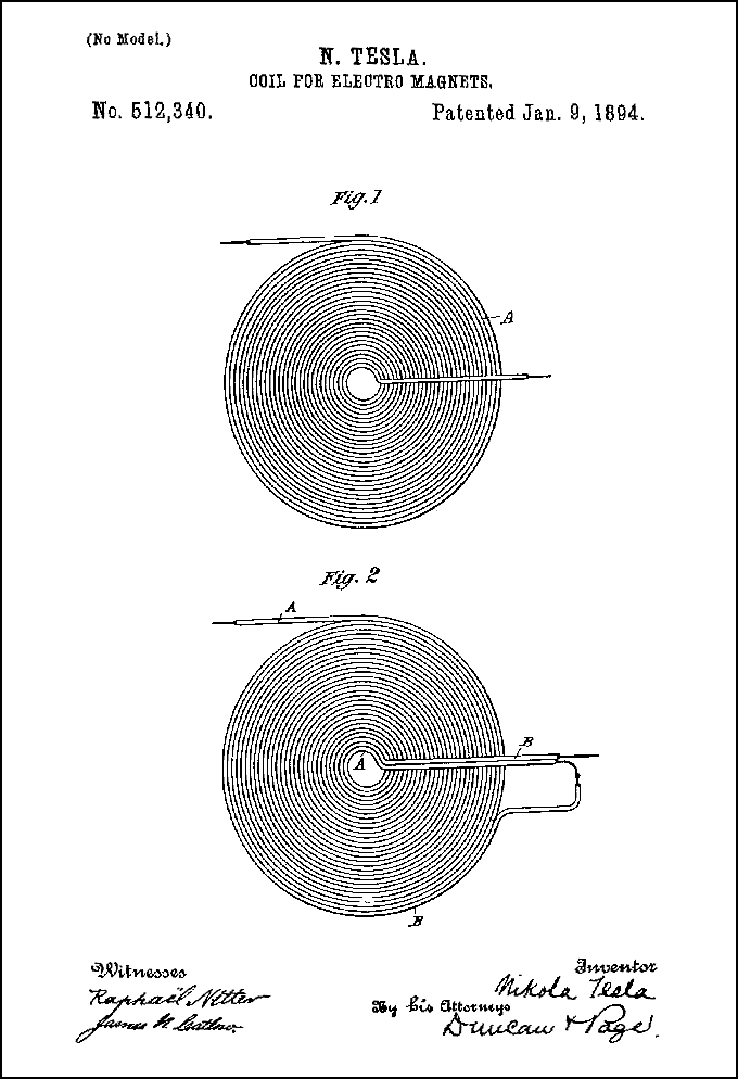

вообще то патент на эту катушку у Теслы
No. 512,340.
Patented Jan. 9, 1894.
тогда уж будем справедливы и называть величину ни кем и ни чем , а как и полагается - Теслой , что впрочем и является е верным названием .

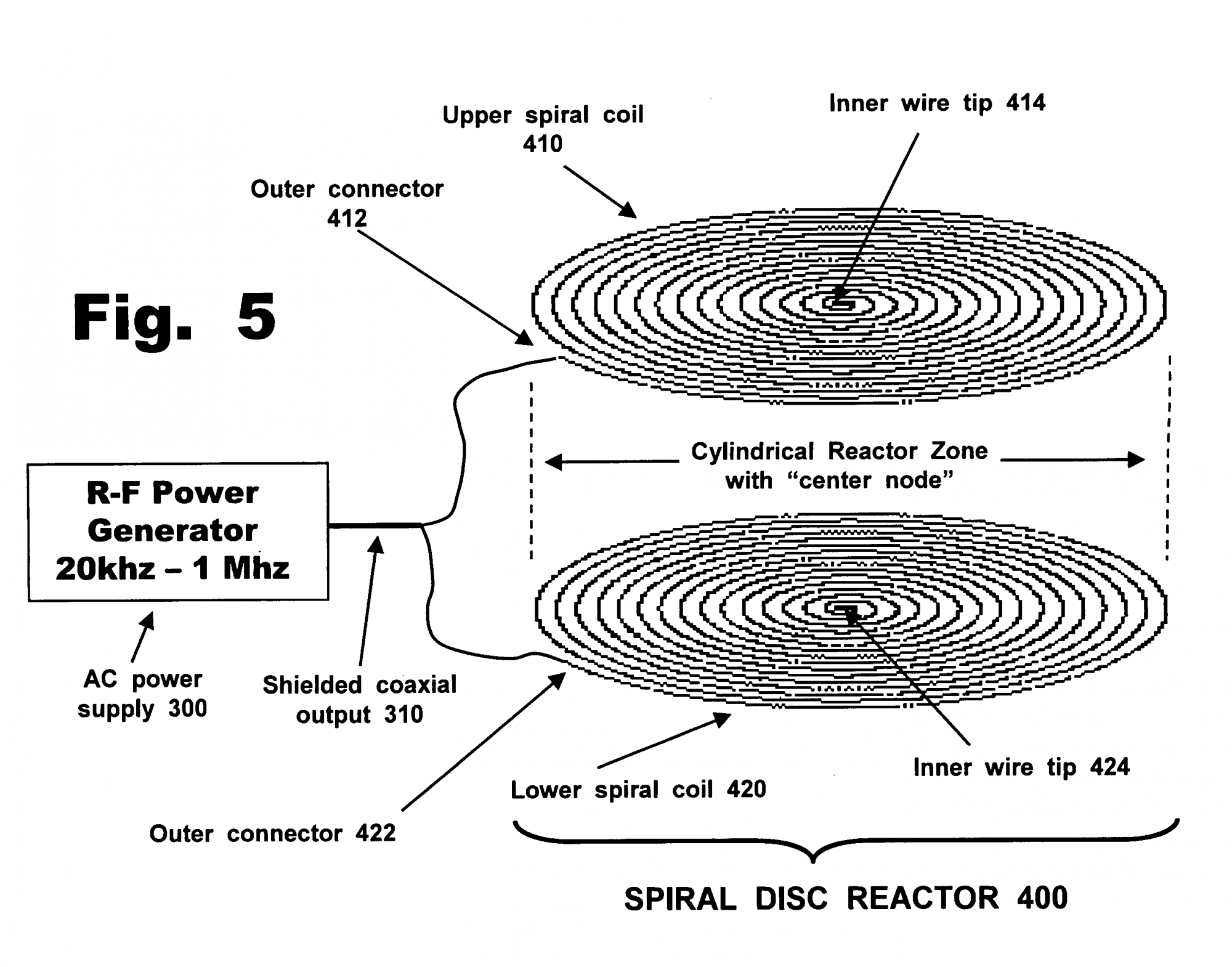

    24.5 KB · Просмотры: 271
    190.5 KB · Просмотры: 269
    1 MB · Просмотры: 254

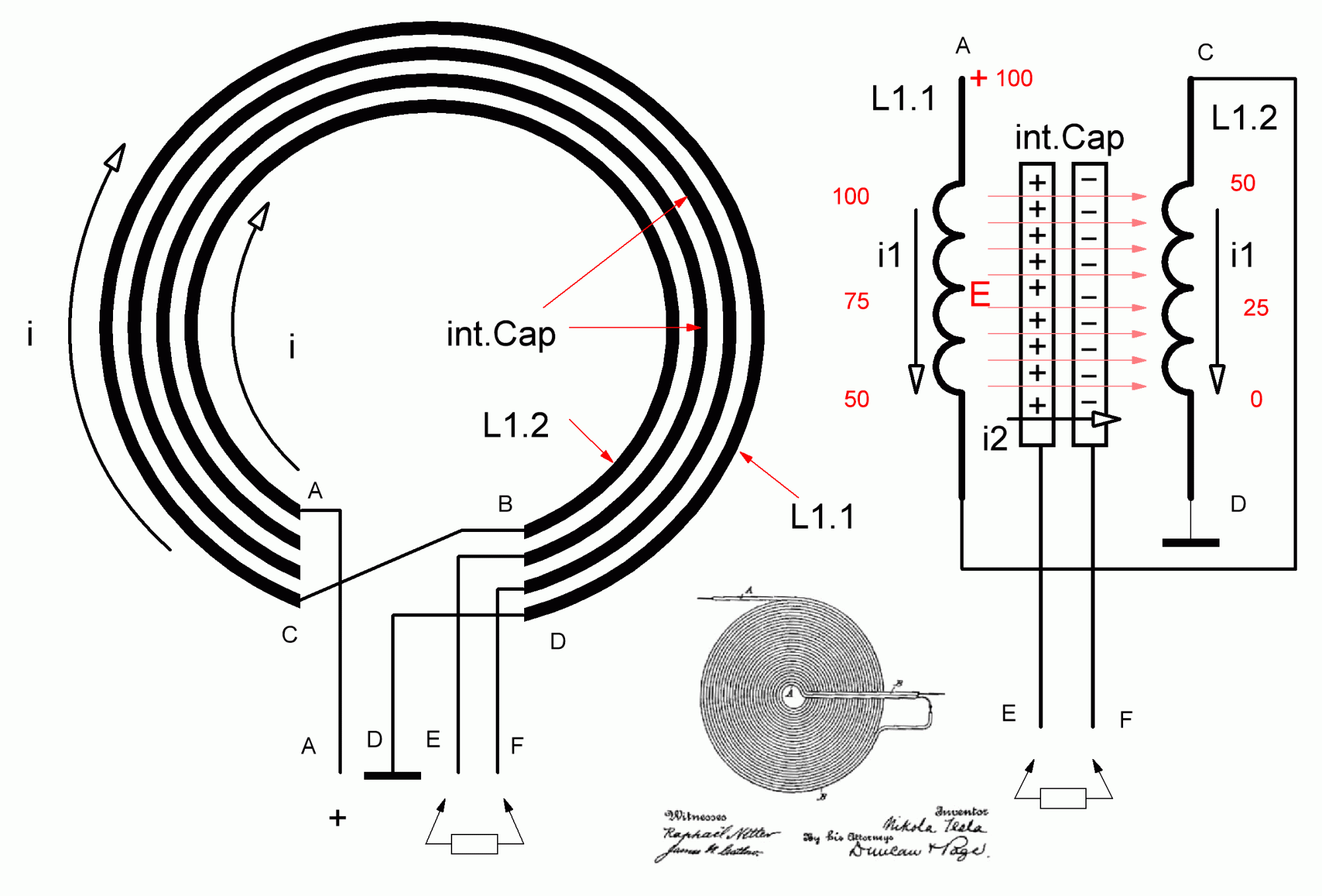

кстати параметры корзиночной катушки
индуктивность 195мкГн
емкость 1,48нФ
частота резонанса в воздухе 296кгц,
то есть по сути это та же плоская катушка, но с более высокой добротностью.
добротность "в попугаях" на частоте 100Гц , на измерителе RLC Q=80, у плоской катушки Q=67
емкость 1,48нФ
УГУ! Индуктивность больше, емкость меньше. Добротность выше. Катушка Пашина нахлобучила катушку Мишина.

прибор у АБ и у меня , комфортная мощность излучаемая катушкой определена :
10 вольт (пик-пик) на один виток диаметром 7см. приложенный вплотную к катушке .
7 см удобна тем что ей можно мерить и торы (как раз по виткам ложится) и плоские катушки.
для удобства я поставил переключатель на 3 положения и теперь с катушки снимается :
10в (макс),
6в (среднее ) и
3в (минимум)
да , мне так удобней .он сразу и частоту и напряжение показывает .
теперь хоть ясно от чего отталкиваться (виток 7 см на который должно наводиться 10в р-р)
по большому счету один раз настроил и потом пользуйся .

корзиночная катушка показала очень высокую добротность , это при том что катушка не самая правильная .
Правильная вообще бескаркасная и имеет очень низкую собственную емкость , чего я и хочу в ближайшей перспективе сделать . надо только найти круглую деревяшку диаметром около 4см и кучу шпилек которые в чурку втыкаются по кругу.
корзиночные катушки должны быть интересны тем кто не может выжать с генератора большую мощность.
кстати ... если работа катушки не предполагает ее пользование на максимуме , то ее можно промазать эпоксидкой , сразу рухнет ее резонанс и витков можно отмотать аж почти 1/4 часть, то есть катушка будет компактней , но гонять ее на большой мощности уже не получится - эпоксидка будет сильно греться (аж до болевых ощущений)поглощая энергию.
да , еще ...тор можно мотать для удобства на катушке из под рыболовной лески , она из прозрачного оргстекла , оно почему то не греется , предположу , что за неимением кристаллической решетки.
получается красиво , удобно и компактно .
Вместо эпоксидки можно бф-2. У него малый сухой остаток, а запечённая катушка будет иметь хорошую прочность.
эпоксидка если надо снизить частоту , а так ...можно дунуть прозрачным автолаком с баллончика
БФ....я знаю, где же его купить то ?
можно шеллак которым художники картины покрывают , но он стоит негуманно
Корзиночная катушка от дяди Паши настолько удобная и выше параметрами, что заслуживает названия "Катушка Пашина" вместо Мишина. smile_33
