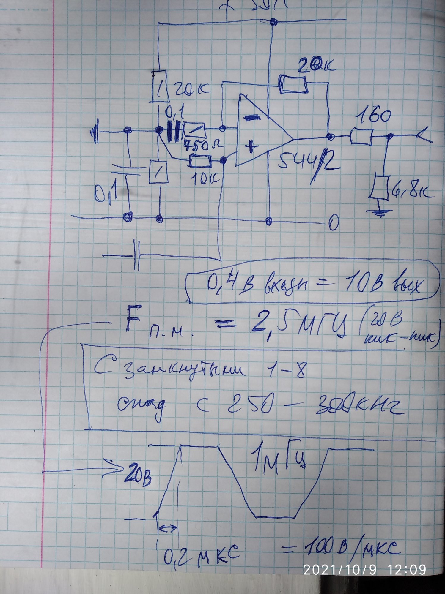

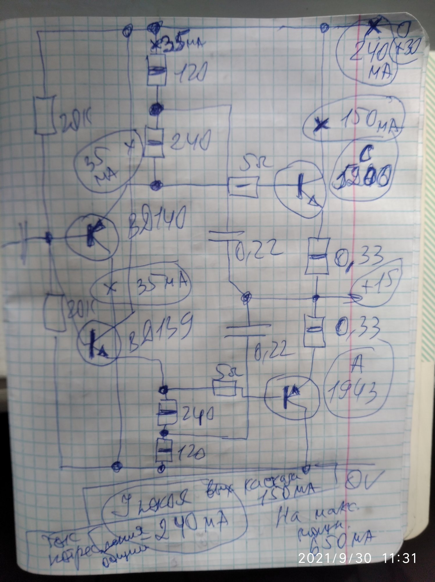

За эти дни в поиске замены в выходном каскаде дефицитных нынче латералов, вышел на простое и красивое решение , мощный выходной каскад по Агееву, но на разной мощности транзисторах, средней мощности в драйвере и большой мощности на выходе. Вот какая прелесть получилась , питание сейчас 30 вольт, но чуть изменив резисторы задающие ток покоя , вполне выходим на мощник с питанием два по 35 вольт и током покоя примерно 250 ма. И с мощностью ватт 50 на 8 ом и ватт 80 на 4 Ома. Каскад железно держит ток покоя, он равен 150ма через выходные и по 35 ма через драйверные транзисторы. Полоса вообще сумасшедшая, килогерц до 500 на полном сигнале.
Запросто можем менять выходные транзисторы на наши кт818-819, но резисторы в эмиттерах выходных триодов придется уменьшить, примерно до 0,15- 0,22 Ома, из-за меньшей площади кристалла у наших против импорта. Иначе ток покоя попрет через драйверы, спалив их уверенно, а выходные будут прикрыты.
здесь же схемка раскачки к этому каскаду. Операционник 544уд2 с разомкнутой цепью коррекции чешет до 2, 5 МГц на полном сигнале 20 в пик ту пик, скорость нарастания под 100в на мкс. но усиление нужно делать в районе 25 раз, ниже нельзя, загенерит.
Посмотреть вложение 23159Посмотреть вложение 23160
Есть особенность работы операционника 544уд2 с разомкнутой цепью коррекции 1-8 выводы.
Скорость и полоса самые предельные, но. Во-первых, усиление с оос не должно быть менее 20 раз, желательно чуть больше. Во-вторых, сам на себя операционник работает устойчиво, достаточно лишь отвязать нагрузку от выхода и источник сигнала от входа через резючки ом по 100-200.
Но если включаем мощный каскад к нему и попытаемся завести туда общую оос, увидим , как опер занервничает, начнет ершить меандр, вспухать верхушкой , змеиться на синусе. Чтобы его успокоить, нужно врезать на выводы 1-8 подобранную емкость, навскидку от 22 до 51- 100пкф. Выбираем по отсутствию выбросов , звона или иголок на фронтах. В тяжелых случаях особо тормозного выходного каскада можно замкнуть выводы 1-8, сильно ограничив полосу и скорость, но все же они будут очень неплохи.
Данный предусилитель был включен к мощнику по принципу " каждый за себя", ООС- своя у операционника, мощник - как по схеме, нагружен на катушку , все. Совершенно устойчивая схемка.
ПС. Измерил входное сопротивление мощника. Оно без накинутой средней точки по 20 килоом равно 15 килоом. Вместе с резисторами 6 килоом. Операционнику курортный режим, он по паспорту тянет 2 кома. В сборе можно выкинуть эту среднюю точку, (выпаяв резисторы) она будет задана резисторами на входах операционника.

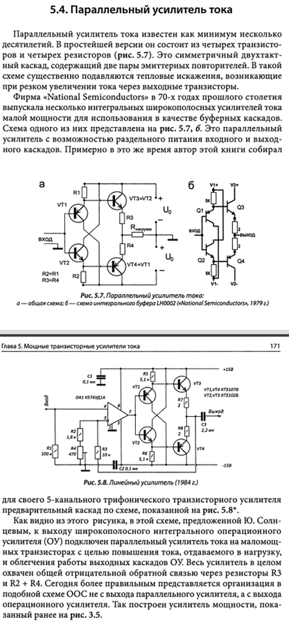

Если использовать одинаковые транзисторы, то есть прототипы

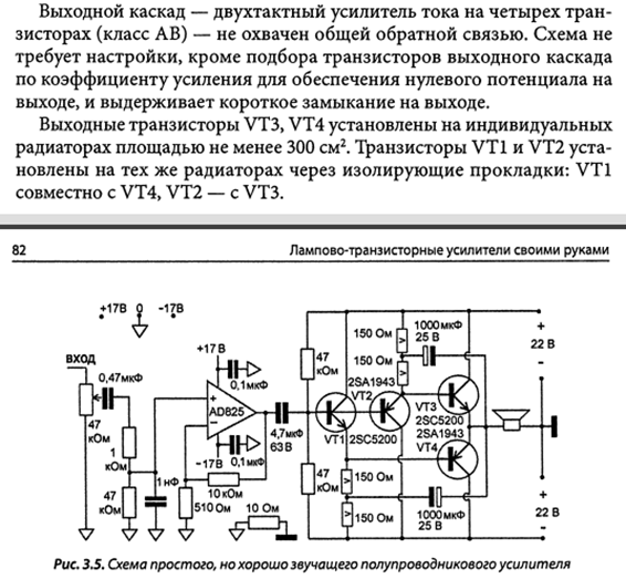

Стр. 81-82 книги Гапоненко С.В. «Лампово-транзисторные усилители своими руками»

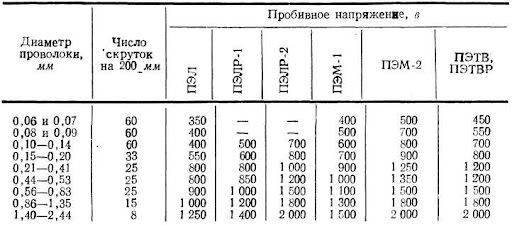

Александр, мотаются проводом в лаковой изоляции,типа ПЭЛ, ПЭВ и т.п ?
Достаточно ли эл. прочности изоляции ? ведь на концах разность
около 1000вольт.
Ну, скажем так, не 1000, а 500 и ток там не шибко, жжется , шкуру палит, искра летит, дымок , но не убивает точно. Изоляция держит, скотч один слой тоже.
Спасибо, но вроде бы знаком со всеми схемами точно. И моей тут не видно)))) Хотя, в принципе, какая она моя, она Агеева , из Радио 2 за 1987 г, с летчиками на обложке, адаптирована под импортные транзисторы .Будет время- под наши переделаем.

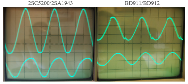

Снял осциллограммы тока и напряжения при нагрузке УМ на плоскую катушку для двух видов выходных транзисторов 2SC5200/2SA1943 и затем BD911/BD912.
Верхний луч - ток через катушку 1 А/деление.
Нижний луч - напряжение на выходе УМ 10 В/деление.
Развертка 1 мс/деление
С 2SC5200/2SA1943 все четко.
С BD911/BD912 на осциллограмме тока видны искажения . При снижении выходного напряжения искажения остаются.
Такая же лажа была с непарными BD 911-912 . От разных продавцов.
BD911 912 сплошь подделка, оказался без парных транзисторов, фейк один. У вас та же история. похоже. С нормальными БДшками проблем не было.

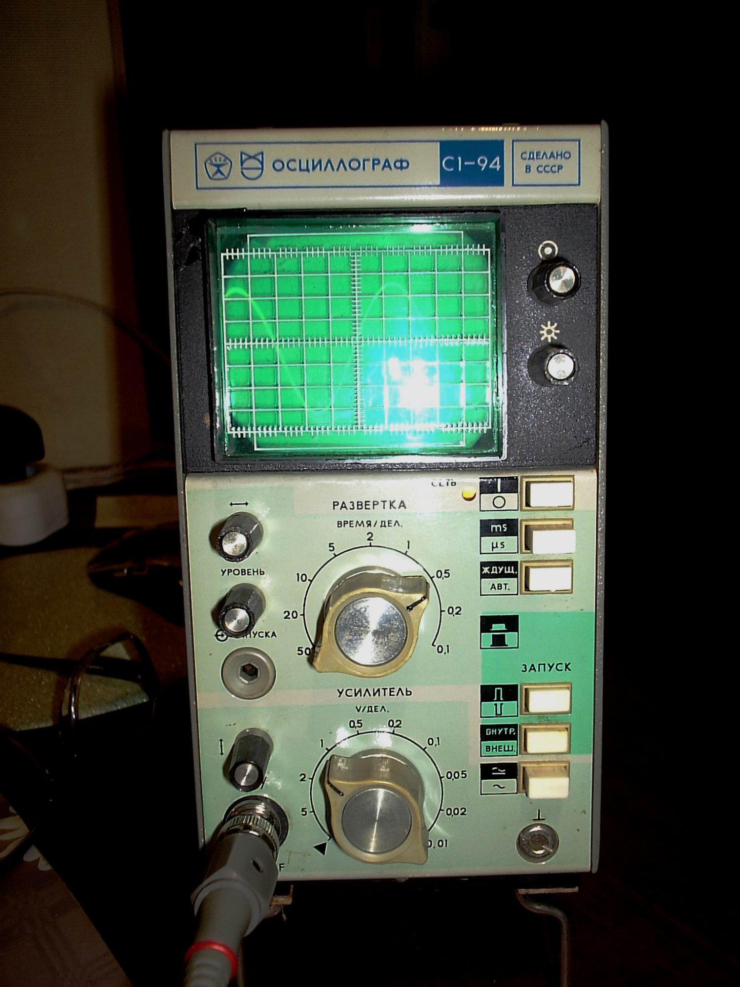

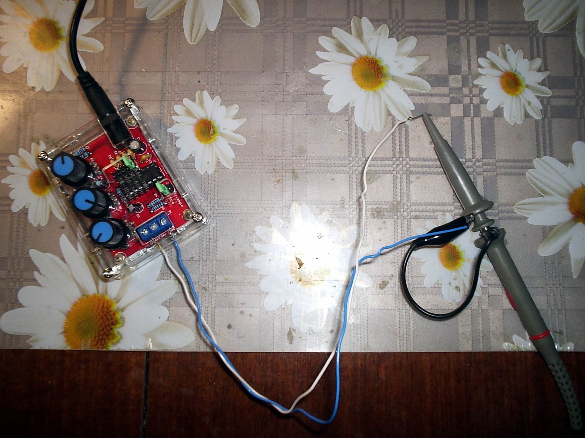

Пока я достал китайский функциональный генератор на XR2206. Убедился, что синус 300 кГц он дает без проблем.
Напряжение на выходе около 2 В. Это в штатном варианте с "низким" напряжением питания. Думаю, проще добавить ОУ для полученяи нужной амплитуды, чем переделывать китайца.
Доказательство, что я не выдумываю.

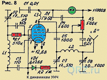

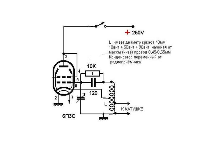

По поводу генератора на лампах.
Вот схема мощной "шарманки", 7 Ватт уж точно отдаст.
L1-C2 настраиваем на 300 кГц, в качестве "лечебной" катушки L2.
С передатчиком всё предельно понятно, конденсаторами C7 и C8 настраиваем П-контур в резонанс.
Непонятно только как включать эту хитрожопую катушку, или она должна иметь другую конструкцию.
