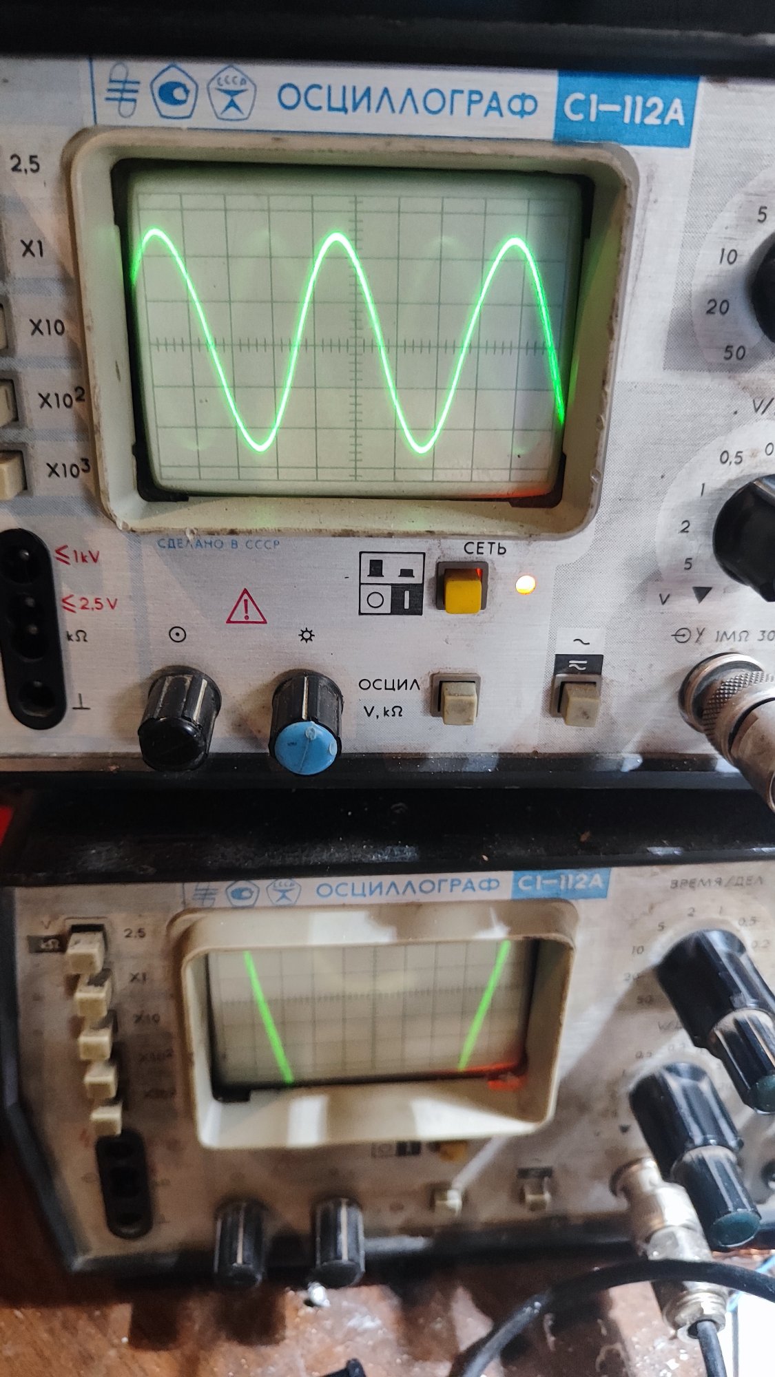

Померил точнее, на 5кгц вниз ушла частота. Поставил 2мкф, немного повыселась амплиуда и ток, резонанас не изменился, так и остался внизу. Индуктивность не смотрел, надо посмотреть. Намотал заново тройным лаком по 0,45. примерно 2,5-3метра, ничего особенного не изменилось от одиночного провода. А так да, примерно в 2-3 раза ток и напряжение выросло. Если вгонять в изночальный резонанс, то синусоида на выводах тора и катушки преобретает вид пилы, сама синусоида есть , но как пила становится и амплитуда с током падают на много.

если на выходе мощника у вас синус, а с выхода повышайки пила- то однозначно транс-повышайка влетел в насыщение, гадит сигнал. Тогда его долой, вообще. мотайте тремя кусками по 5 метров, свитыми в веревку.
На выходе синус, но да , всё равно гадит сигнал.

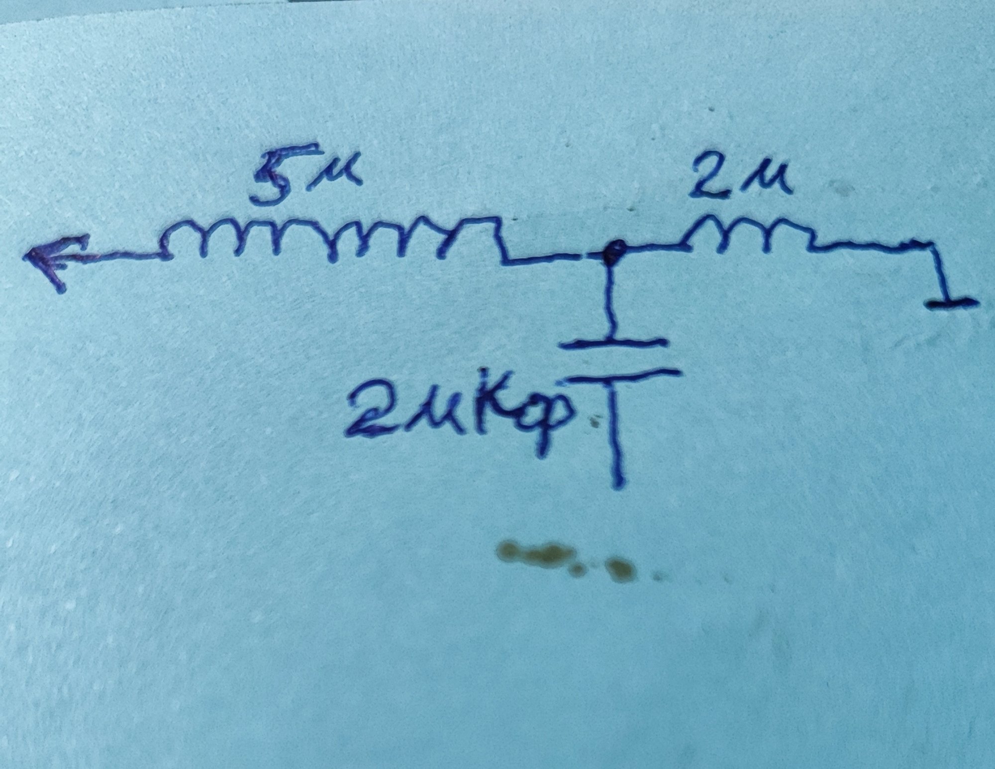

Если вот по такой схеме соединяю, то синус чистый, ток в разы увеличился, напруга на катушке запредельная, думаю пик-пик вольт 50-70, делителя нет чтоб точнее сказать, но частота резонанса убегает на 20кгц.
Дрысь на экране- это генерация мощника, подвозбуд. Убирается корректирующими емкостишками или по питанию у выводов транзисторов.
Повышайка нужна чтобы добавить недостающие вольт 5- 10 на пике , получить 15- 20 в пиковых для тора и 10 пиковых для плоской катушки.
Почему тогда нет перевозбуда по первой схеме, всё чисто? Почему по второй схеме нет такого повышения тока и напруги?

По вашей схеме, на транзисторах и на микрухи 2206.
Думаю всётаки не так просто намотать этот транс повышающий, есть тонкости в соотношении витков и способа намотки.

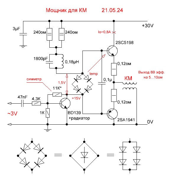

У меня на данное время сложился комплект из генератора на 2206, усилительного каскадика на 544УД2 и выхода на двойке BD139-BD140 и паре Тошибы 2SA1941 -2SD5198, они есть в Чипке, нормальные в работе. Годятся 5200-1943, но там сплошь подделка.
Питание ЧПРП, что под руку попало. Хватает от 27 в до 32 в с током до апмера.

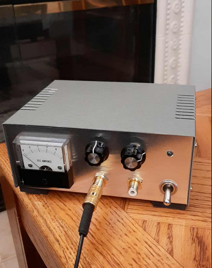

Я собрал вот это, работает практически идеально.
Засада с выходным каскадом на параллельных транзисторах по Агееву- просадка на резонансе, перегрузка самого операционника входными емкостями выхода, как-то все слабовато выглядит. А двойка уже сильно лучше работает .

Ну не придраться же ! Круть. А стрелочник вызывает светлую зависть.
Тихо и в сторону. Есть впечатление. что наблюдение за стрелкой прибора усиливает лечебный эффект. Хотя, нагрев катухи сам является индикатором работы и последующего исцеления.

да. Схема коллеги alq рабочая. Но я все же ее чуток "подработал напильником".В результате можно применить на выходе двойку , тока и напряжения драйвера хватает.

Схема эта навеяна увиденной в сети схемой мощного УНЧ на паре транзисторов 818-819 с раскаленным драйверным транзистором, токи внушают. Но ведь умно все и просто!
BD139 на радиаторе с током за 100мА ма самое то. А контур на 300кгц увеличивает сопротивление коллекторной нагрузки, сигнал разгоняется до потолка, синус красивый.
