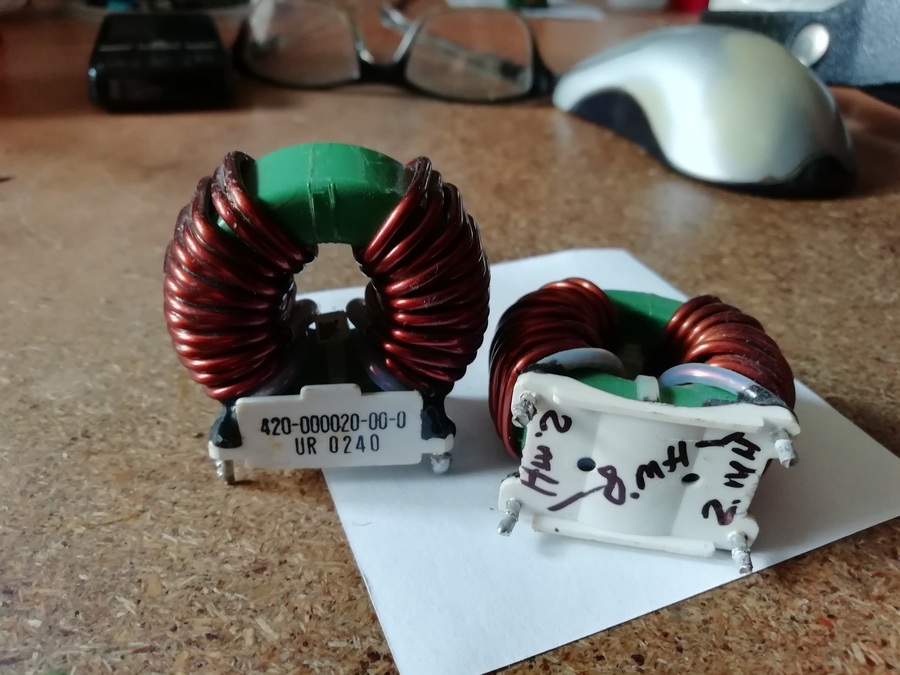

С другой стороны, а кто-нибудь проверял уровень взаимовлияния одной катушки на другую при нефеншуйском расположении? Полагаю, что такое влияние будет весьма малым при не очень близком расположении катушек. Ранее на ферритовом кольце 2000 (диаметром 35 мм) намотал около 35 витков проводом диаметром 1 мм -- получил индуктивность около 2,2 мГн. Но кольцо было сплошное, насыщения не избежать. Сделать зазор не получилось -- не было инструмента.
Все просто. Даем шум на фильтры. Вместо басовика его резисторный эквивалент. Входы СЧ и ВЧ фильтров коротим, отрывая их от общей входной шины. Слушаем шум, порождаемый в катушках СЧ и ВЧ фильтров наводкой на них от басовой НЧ катухи, меняем расположение и расстояние. чтобы убавить наводки. По результату смотрим. что получилось.

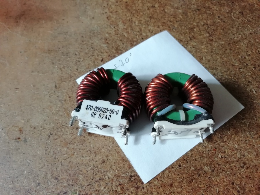

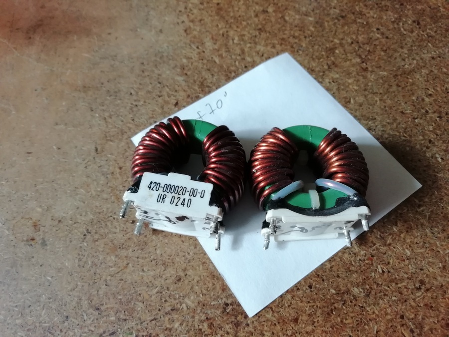

Сквозь витки видно зеленый сердечник.

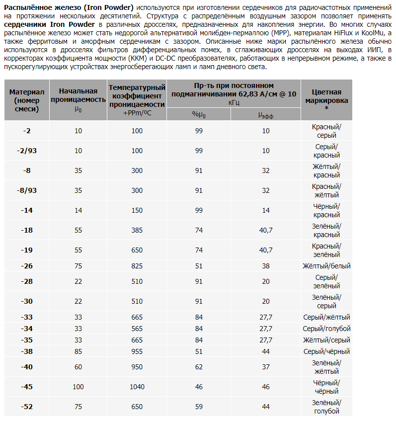

Маркируют материал зеленым сердечником, чаще всего (Iron Powder, Распыленное железо), у такого материала приличная индукция насыщения вплоть до 1.5Тл, и проницаемость может достигать 100 единиц. Обычный же феррит 600НН-2000НН для таких целей откровенно не подходит.
Скорее всего Троэльс и взял именно этот сердечник (Iron Powder, Распыленное железо)

Распыленка сначала может показаться хорошей. Да у нее большие токи насыщения. Но приглядитесь к пиле. Зуб имеет форму серпа. Т. е. насыщение возникает очень плавно в отличии от феррита. Нет резкого перегиба. Это тоже плохо для звука. Будет большой Кгарм. Красные кольца распыленки хороши, но у них очень низкая маг. прониц.

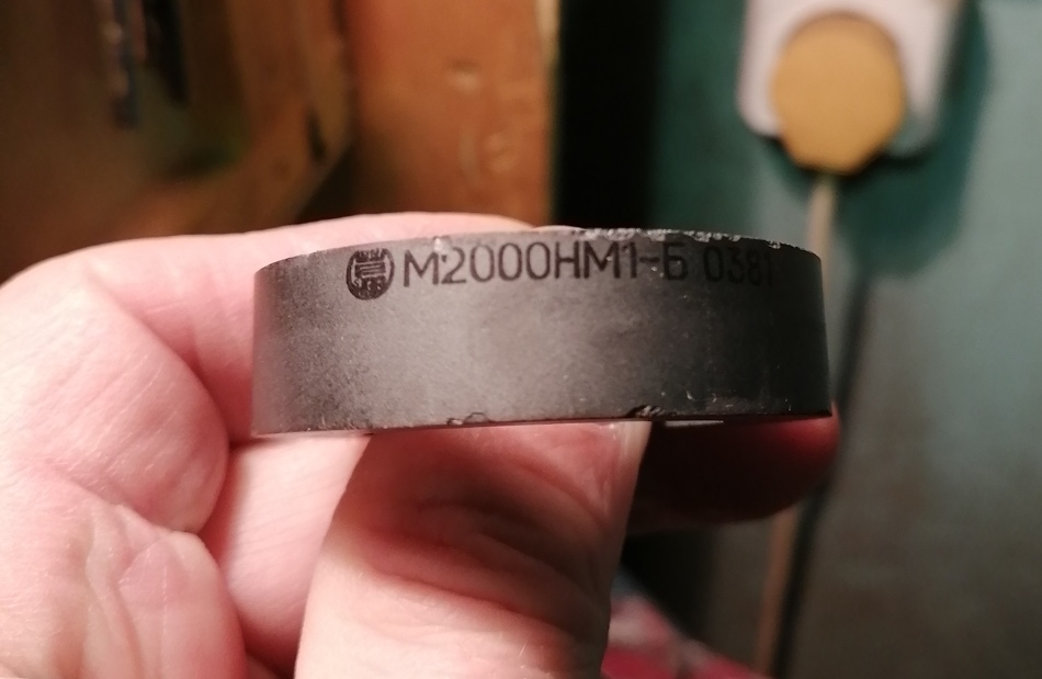

То есть, вот такое колечко не годится? Даже с пропилом? Какой ширины пропил нужен, если нужен?

Бочонки (серые сердечники) на фото тоже из распыленного на атома железа сделаны, уверен, что 'это нормик -- до искажений ещё далеко, но меди меньше и активное меньше.

А у феррита 2000 насыщение наступает уже при 350мТл, я на Ш образном магнитопроводе делал эксперименты, то при зазоре от 0.5 и до 1мм феррит в насыщение уходил при 500мТл, проницаемость без зазора была под 1600, а вот с зазором опускалась до 400. Но всё таки это не тот материал и не те задачи.

Исследовал много катушек. Скажу одно, ферритовое кольцо это плохо. Очень быстро нссыщается. Дремелем с алмазным кругом можно пропилить зазор. Станет хорошо с точки зрения насыщения, но поле рассеивания конечно увеличится и индуктивность упадет. В пределе это обычный ферритовый стержень.

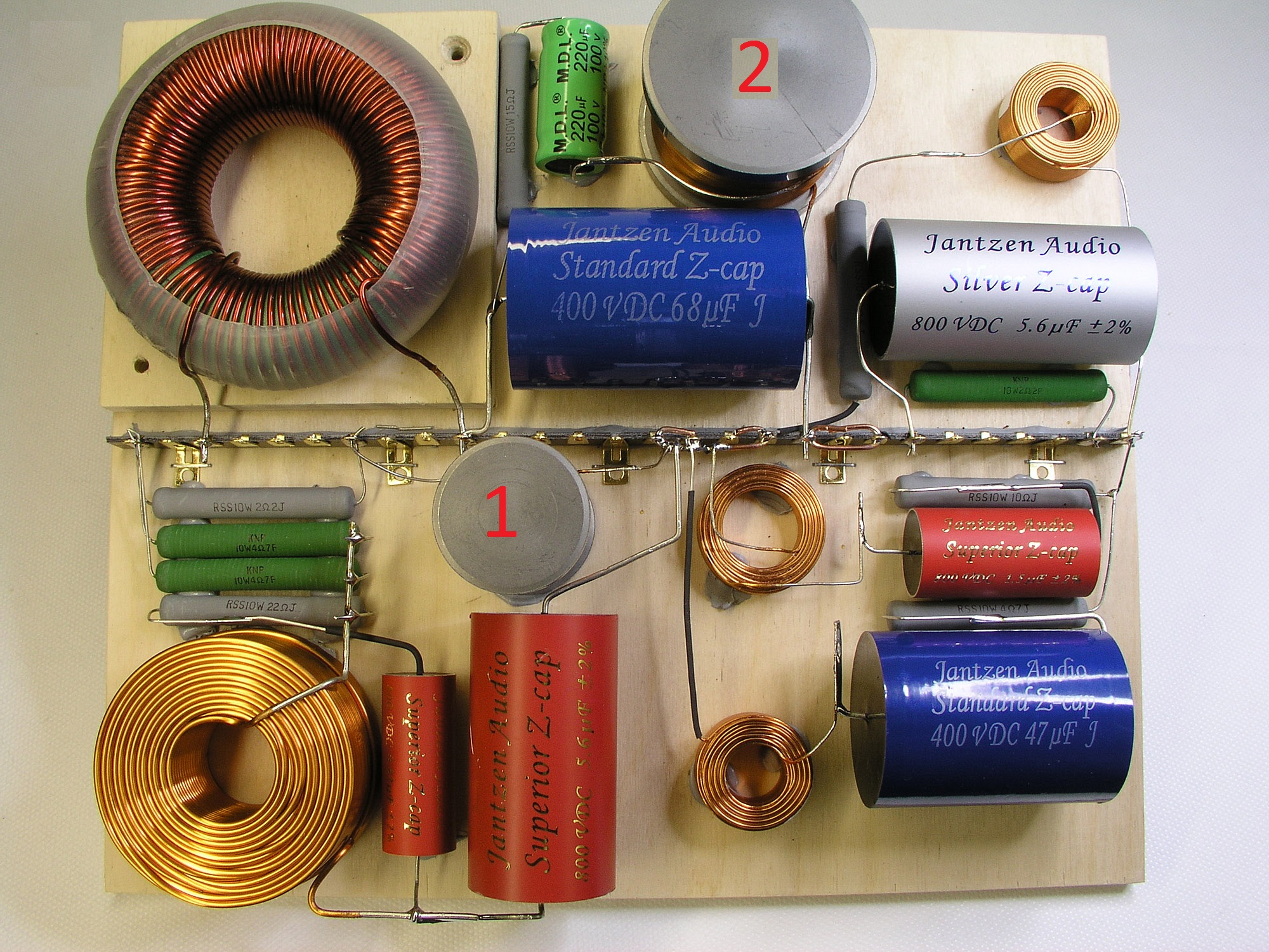

На фото: 1 и 2 -- из распыленного (пылевидного) железа, про тороид не пишу
    1 MB · Просмотры: 148
Понял, но такие сердечники не нашел пустые в продаже, по моему блинчики на них приклеены?

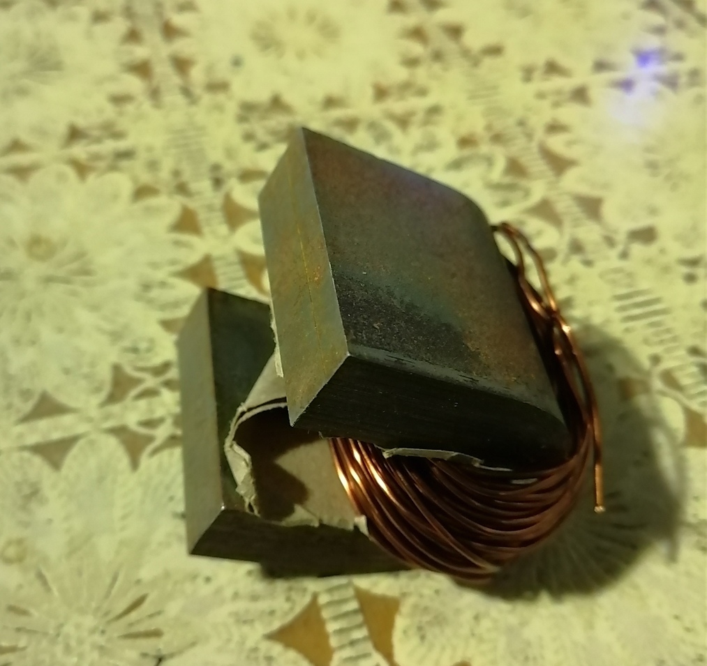

Достаточно мотать на одну "ногу", причем на каркас. Это проще чем мотать между "ног". Ощутимой прибавки не получите.
Да, конечно. Я в прежнем проекте просто отрезал одну из "ног" и вставил внутрь катушки готовой.
А это просто намотана, чтобы провод не валялся)
Отрезается вместе с индуктивностью. Пусть будет две ноги, меньше витков мотать.
Кстати, глубина погружения "ноги" в отверстие катушки не давала изменений, что подлиннее, что покороче... Поэтому отпилил выпирающую часть.
А... Вы имеете в виду, что общая масса железа, чем больше - тем лучше?
Потеря ноги не сильно влияет, но всеже: рассеяние меньше, позиционировать проще: катушки ногами в разные стороны крепить.
Длина ноги опредляет индуктивность - условный "зазор" промежность между ног подковы меньше;), чем в утрированном соленоиде между полюсами сердечника.
Верно. Кочерга, торчащая вне катушки, остаток от U образного сердечника, мало влияет на суммарный результат. Другое дело, пилить муторно, проще мотать на то, что дали.
