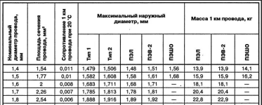

Вес придётся мучиться вычислять по таблице обмоточного провода: 60,9 м * 22,724 г/м = 1384 грамма.

Нафига считать сопротивление метра, т.е. в подставлять в формулу 1 метр, когда можно сразу подставить 60.9.
Это не сопротивление, а вес одного метра. И я его не считал, а взял в табличке , типа такой: Image 3.png

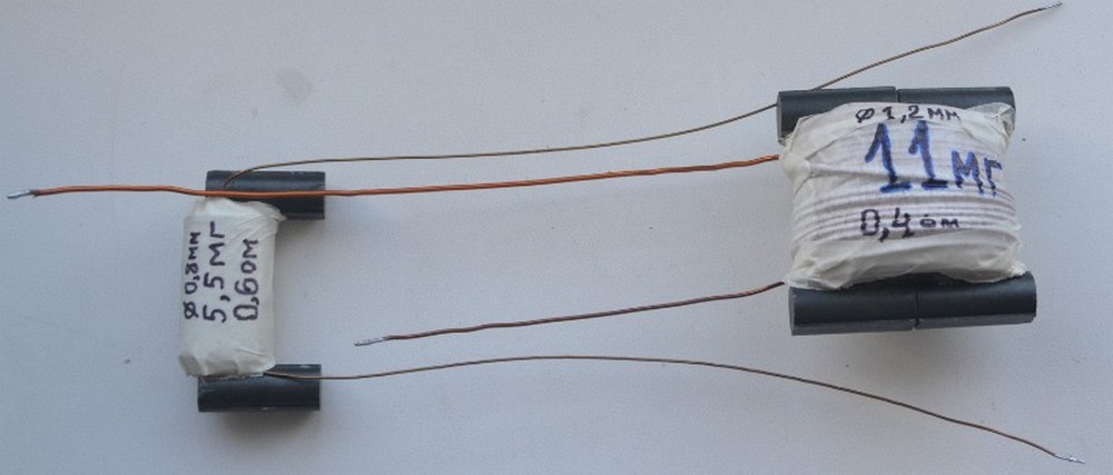

Ребята, у меня хобби, менять штатные кроссоверы в промышленных колонках на кастомные. Лет 25 назад мне Грибанов переделал штатные фильтры на самопальные в очень дорогих полочниках. То что я услышал было лучше любых реклам и словесных баталий. С тех пор делаю только так. За это время ни одного недовольного переделкой не вспомню
Какая индуктивность у данной катушки и её импеданс? Хотя может сойти и "сопротивление на частоте измерения"

Встретил когда-то в сети на феррите от строчника
И делал себе нечто подобное на 8,0 мГ
