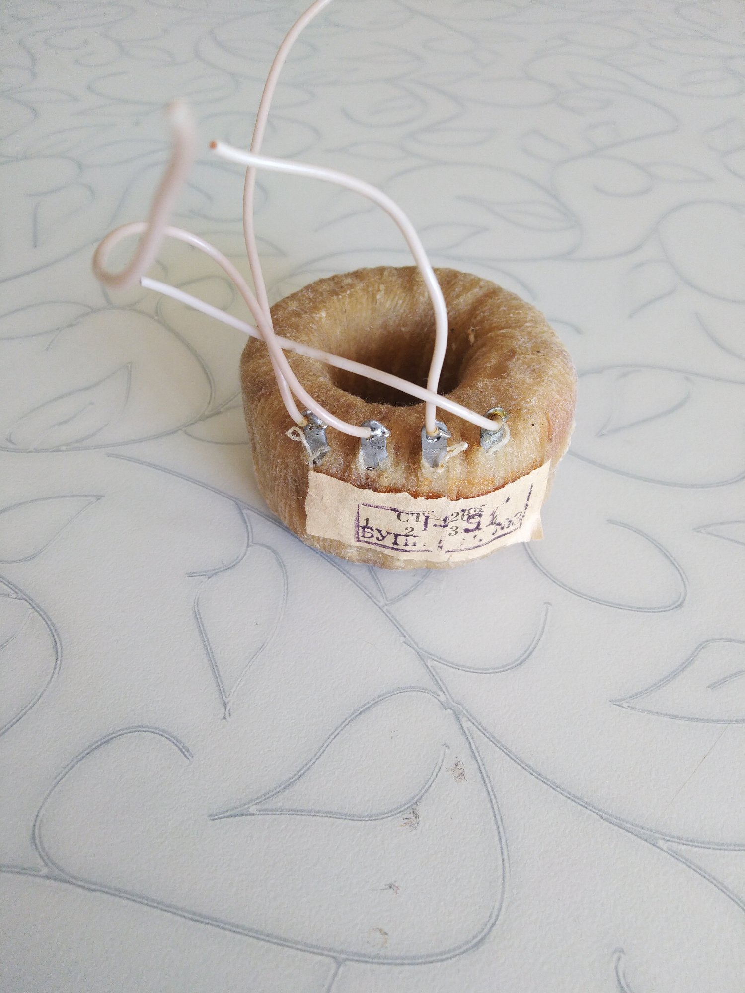

Интересно, а можно ли использовать трансформатор (вторичные его обмотки) в качестве каткшки индуктивности большой емкости для НЧ динамика? Это конечно не рационально, но интересен сам факт. Просто у меня имеется несколько пар трансформаторов типа ТН, ТАН, ТПП, вторичные обмотки которых имеют нужную индуктивность от 2 до 4 мГн и приемлимое сопротивление (не более 0.4 Ом)
Есть еще согласующие торообразные трансфоматоры от 4 АС-3. Индуктивность порядка 4 мГн при этом сопротивление минимальное в пределах погрешности мультимера (порядка 0.1 Ом)
    352.1 KB · Просмотры: 102
Конечно можно.
Кг получится несколько процентов - херня, по сравнению с мировой революцией.
Конечно можно.
Конечно можно.
Ясно. Тогда только для макетов сойдет.

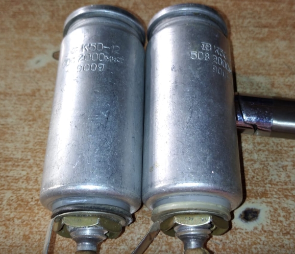

А в конденсаторах случайно не пермаллой,у тех у которых выводы с одного конца,здоровые,круглые 50-12 или как их там.
Там один слой алюминий,2 слоя бумаги и как раз пермаллоевая лента разделителем,или я ошибаюсь?
Внешне так оно и есть и на ощупь.
Размерчик у них приличный,что угодно обмотать можно.Где то 8х100см лента
Вот этого типа что на фото.
Я разбирал пару которые ещё больше,дома буду могу ленту сфотать.

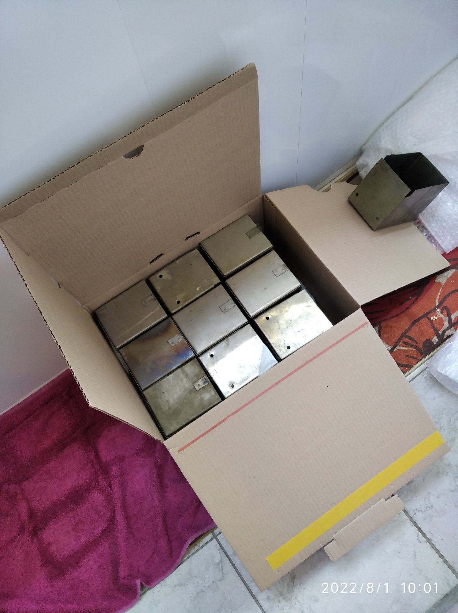

Вам прислать фото, как выглядит посылочный ящик с коробками из пермаллоя, которые закрывали силовики в магнитофонах Ростов-101 и 102? А то проживете и не узнаете, как оно выглядит?
ПС. В кондерах обычная алюминиевая глубоко анодированная лента. К пермаллою, железо-никелевому сплаву с высокой магнитной проницаемостью- никаким боком.
Прикиньте! В электролитах халявный пермаллой.... Сказка и мечта
Вот тот самый ящик десятая коробка не влезла,порезана ножницами и утрамбована в межмолекулярное пространство ящика
