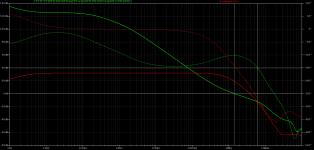

мне не нравится, что корректирующая цепочка C16,R25 включена последовательно с плёночным конденсатором C3. Вряд ли он хорошо работает на мегагерцах. Я бы переключил C16,R25 прямо на инвертирующий вход ОУ
Хммм...
Интересное наблюдение, - правильно нарисованная схема помогает лучше понять работу устройства. Смотрим ход петлевого усиления:
    На НЧ получается 125dB, если C16,R25 включена по-заводскому:
    На НЧ становится 117dB, если включить цепочку, как я предложил:
Разница в том, как нагружается эта цепочка.
В заводском варианте она нагружена на R4, и к инвертирующему входу подключается через ФВЧ (C3,R6). А в моём, как я теперь понимаю - неудачном предложении, - без промежуточного ФВЧ.

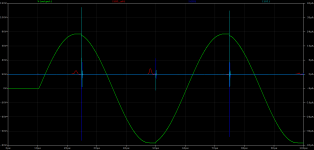

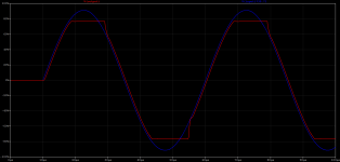

Выходное напряжение А3 в перегрузке - при заводской схеме:
ОУ почти "упирается" в шины питания и "свистит":

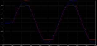

Если убрать не работающие диоды VD1 и VD2, а вместо них организовать петлю через индикатор перегрузки, то всё становится гораздо красивее:
И на выходе ОУ нет возбуждения:

И ещё одно замечание (заметил ещё в схемах "Корвет 100У-068С/СМ"):
  • мне не нравится, что корректирующая цепочка C16,R25 включена последовательно с плёночным конденсатором C3. Вряд ли он хорошо работает на мегагерцах. Я бы переключил C16,R25 прямо на инвертирующий вход ОУ:
