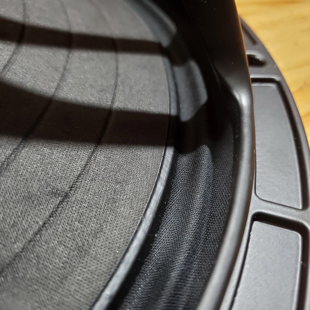

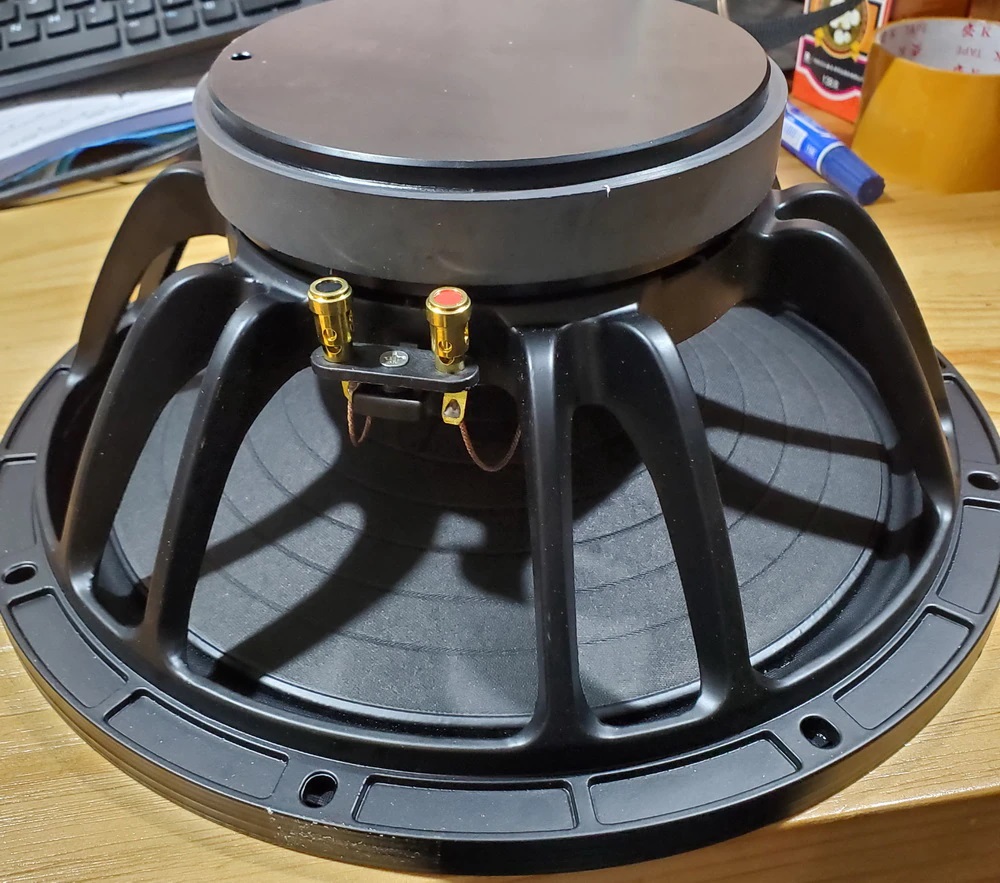

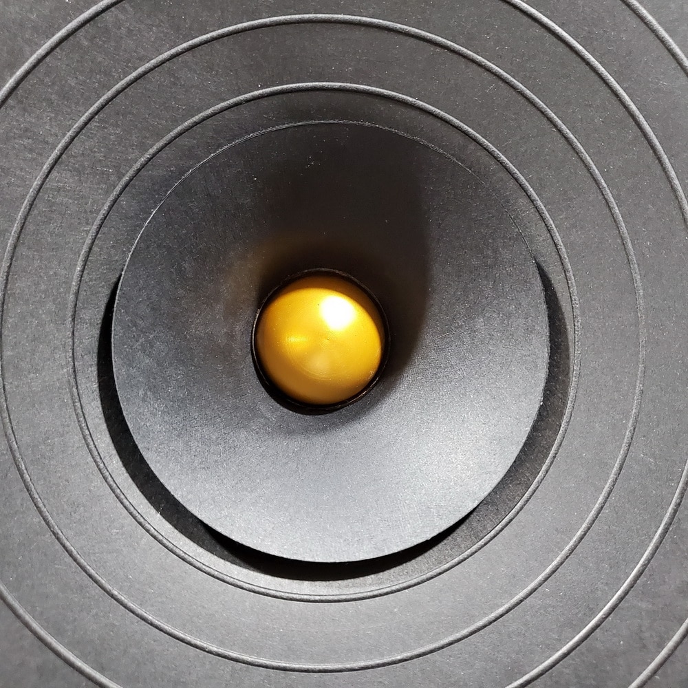

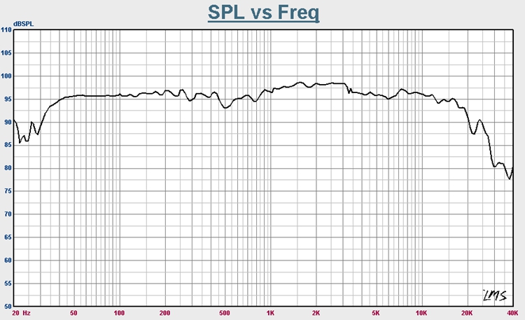

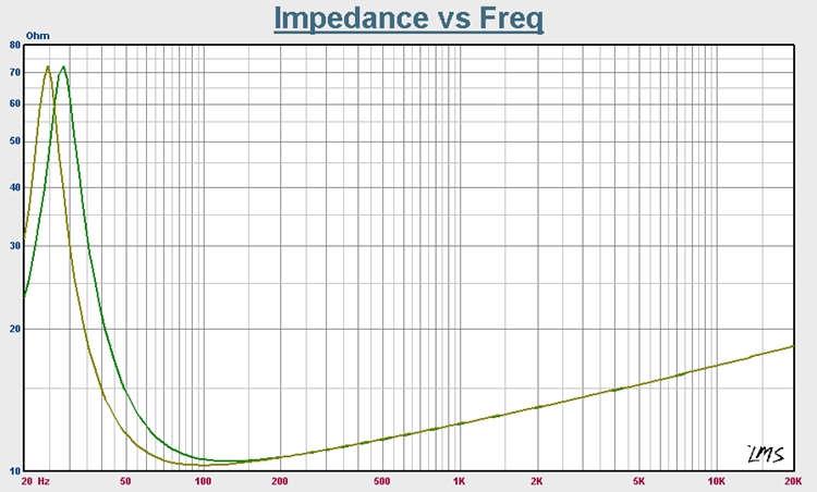

Попались , по случаю, пара таких динов.
Фото и характеристики от производителя.

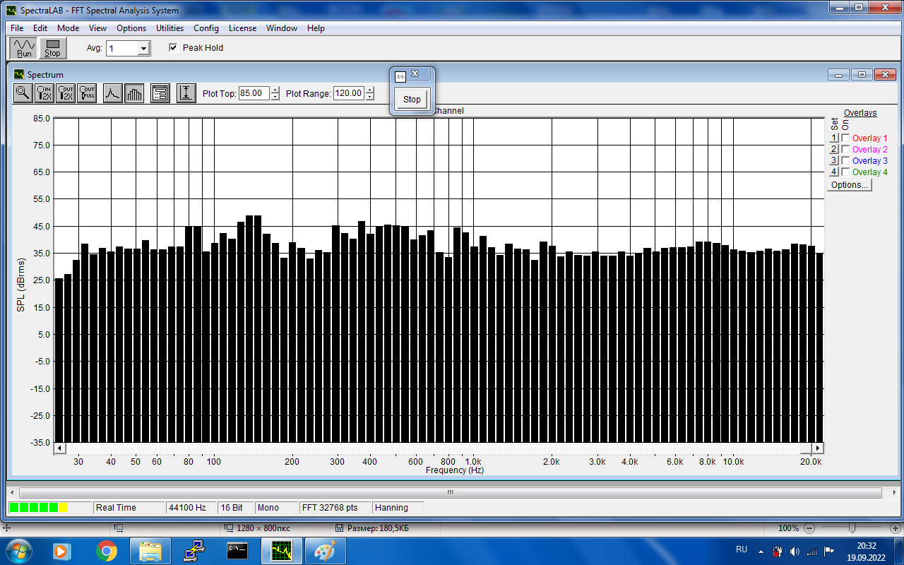

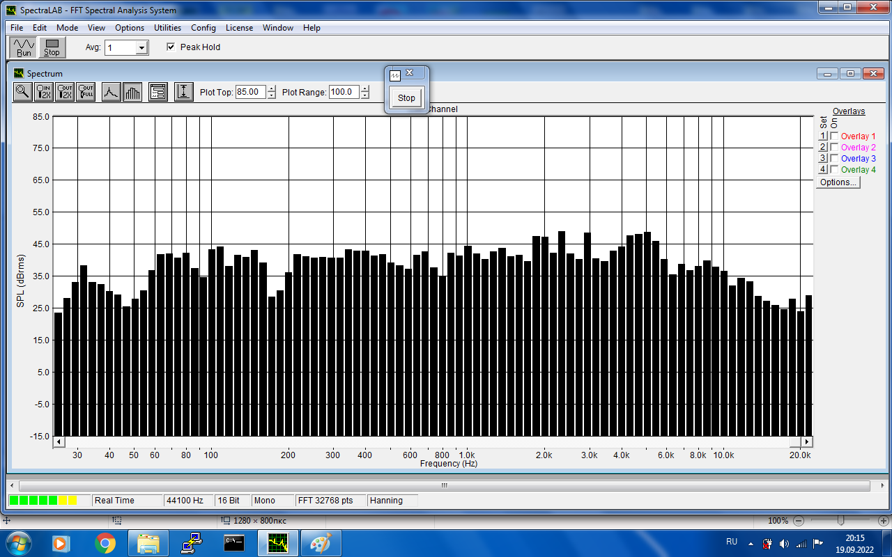

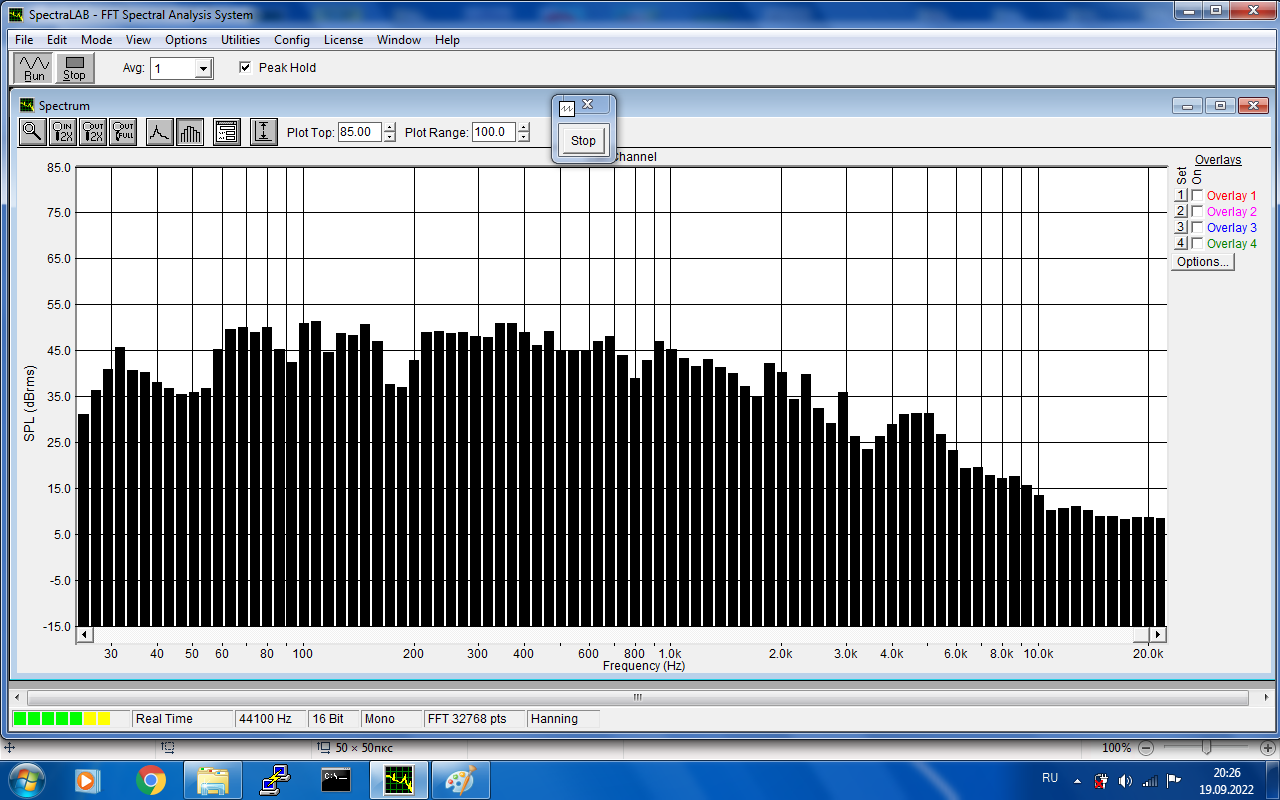

Был, быстренько, собран измерительный ящик по рекомендациям производителя. Чуток больше получился по объему, т.к. доступно было только ОСБ 10мм. Все усилил брусками и перегородками. В общем примерно 130 литров вышло.
Целью было сравнить те красивые картинки от производителя и реальные измерения. Микрофон от Карена давно лежал без дела.
Итак, на скорую руку.
Вплотную и с расстояния 1 м. Ящик-фазоинвертор с щелью внизу.
Как то печально стало. Чуда не случилось.

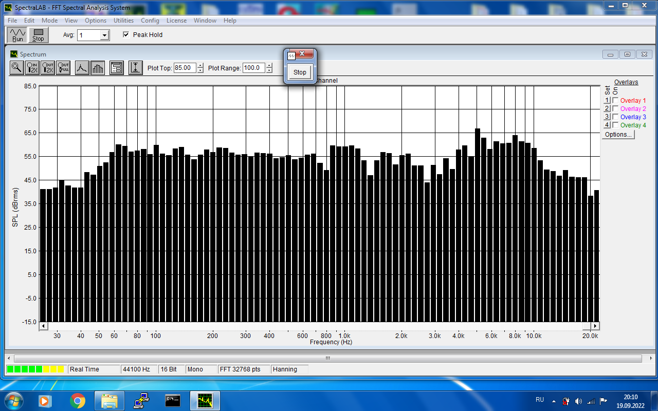

Взгляд упал на ВЧ и фильтр от двухполоски на Целестионе Т2730, радующей уже несколько лет, благодаря советам Александра Сергеевича Бокарева. ВЧ-СИС 1149, благо отлдельным блоком вмести с фильтрами, переставить 5 минут.
Сделано. Вот что получилось.
С 1 м. фильтр от Т2730 без ВЧ
с 2 м. фильтр тот же с ВЧ 1149.
Пока выводя такие: АЧХ производитель снимал, похоже, в аккустическом оформлении. Чувствительность динамика явно преувеличена. На втором канале стоит АС с БГ20 и, при одинаковой громкости в каналах, звучит гораздо громче.
Дополнительных измерений импеданса и т.п. не делал, по причине нехватки времени. Справедливости ради, от двухтакта на 6П31С звучит вполне прилично.
"Чешу репу " или сделать им нормальные корпуса, или сколотить второй ящик из ОСБ и поселить в гараже.
Во,даже китайцы не стесняются АЧХ выкладывать,да и сделаны аккуратно.
Выложить можно что угодно. Чисто посмотреть сколько дураков поверят.

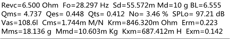

Sd = 55.572m - это 55 с половиной метров?
Mms = 18, Mmd = 10. Ну да, конечно, присоединённый воздух весит 8 гр. У 55-ти метров.
BL = 6.5, SPL = 97. За счёт каких секретных технологий 6-7 дополнительных децибел получили? За счёт фантазий конечно.
3 знака после запятой написали чтобы лучше верили. Но не учли что всегда найдётся тот, кто 4 напишет, ему поверят больше.
Такую наировнейшую ачх видел лично только с динамиками Иштвана Варга.SFR200.Китаецы наврали однозначно.Та же лажа была с динамиками L-CAO.

Китайцы, конечно, знатные кудесники. Никто и не расчитывал, что реальная ачх будет как на картинке. По сути двухполоска выруливается. Полки на нч не видется, но это скорее косяк мастерской, но зато ямочка 2-3 кГц, все как АБ любит. Реально звук не плох, вот с чуйкой на@бали, это факт. Придется двухтактники доделывать, тоже плюс. Лежат уже второй год в «анабиозе».

Как может быть Ммs 18 гр, если повижка в сборе весит более 20-ти? Отрицательный вес присодинённого воздуха китайцы изобрели.
А если воздух влажный?)
Это не воздух, это мечты влажные.
Только наивный юноша поверит в Mmd 10 гр. у китайской двенашки. Наврали примерно в 2 раза.

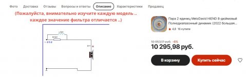

Что бы не вильнуть в сторону с резистором, вот картинка с описанием
    60.2 KB · Просмотры: 345
Когда лень мерить можно посчитать. Правда для этого надо сначала считать научиться.
Это не просто резистор, а LR контур, частотнозависимая цепь, на нижней частоте можно омическое свести к мизеру и забить на него вообще. А резистором мы меняем глубину коррекции НЧ-СЧ. Сиволиж)))))

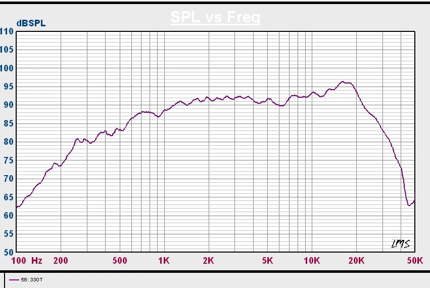

Заодно АЧХ писчалы, по оси, примерно с метра, в руках по оси. Под углом
Вот от производителя данные​
Пара (2 шт) мелодид D28S 28 мм Купольные твитеры(104 мм ver)​
Купол диаметром 28 мм изготовлен из той же фабрики, что и dyna's.
Стиль звука: натуральный, детальный и прозрачный.
Звук очень близок к стилю dynaudio.
Размер панели: 104 мм
Сопротивление: 8 Ом
Re:5.2ohm
Чувствительность: 92 дБ
Мощность: 100 Вт макс.
Частота: 800 ~ 25 кГц

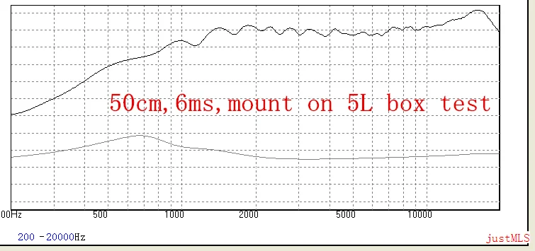

Facotry SPL
Мой тест
Как то коряво я скопировал и вставил текст. Извиняюсь.
Заменил писчалку SEAS на китайскую. Ящик тот же. Вот что получилось.
Как-то не так все. Нет привычной плавности, словно на ачх кто-то наступил и продавил неровно.
Заметил сегодня, если уровень громкости прибавить, микрофон заводится. Вроде так раньше не было. Этой измериловкой я сводил аккустику на целестионах т2730, с вашей помощью. Может в ней что то отвалилось, давно не пользовался.
