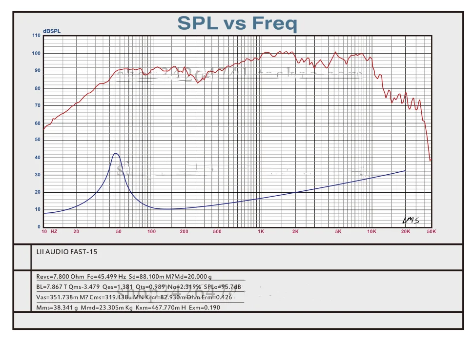

ещё Китай:
LII AUDIO F-12 Параметры продукта:
Стандартное Сопротивление: 8 Ом
Мощность: 50-80 Вт
Диапазон частотной характеристики: 59-16 кГц
Магнитный поток: 13500 Гаусс
Общее значение фактора качества (QTS): 0,74
Наружный диаметр: 315 мм
Диаметр отверстия: 283 мм
Уровень магнита: Y35 (феррит)
Чувствительность: 98 дБ (2,83 В/1 м)
Вес: 3,6 кг/шт.
Материал раковины: Смешанная целлюлоза бумажного конуса
Материал каркаса раковины: литой алюминий
Подвеска: край бумаги, подпрыгивающая ткань
Фаза конус: твердая древесина
есть 15", от 10кГц конструктивно спад и без 1 порядка

LR корректор вам в помощь, получите достойное звучание и ровную ачх.
судя по значению добротности 0,74 им дорога в открытое оформление типа неглубокий ящик
Просторный ящик с ПАС.
да, тоже прочитав пост выше, подумал о нём. По бюджету 12" могу "потянуть", но это будет уже 4 корпус в 1к. хрущёвку, где часть простраства, после перезда, ящиками заставлено (что можно было, уже раздал).
Ссылка на "ширик" обсуждаемый - ознокомительная, 15" по НЧ отдаче бы устроила, но бюджет уже не мой.

Добавлю, что ширик-лопух мало что просит огромного оформления, так еще и направленный на вч до неприличия, получите стерео для одного сидящего неподвижно в точке прослушки. остальным достанутся средина и низы, верхушка - осколки отраженки.
с одной стороны - это хорошо (моды помещения), а график АЧХ специально привёл, увидев, что спад на 10К такой "крутой", по умолчанию, ВЧ динамик, порезав 1 порядком, простит.
