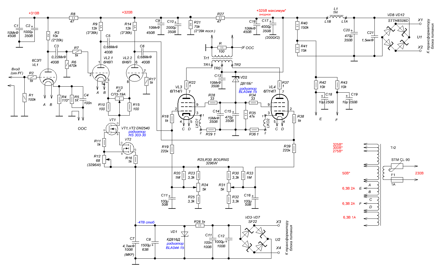

Интересно, как в схеме МАГ-3,5 соблюсти цифры 22,4мА, 162В и 347В?
Стабилизаторов в схеме нет.

Кстати, обратите внимание на номинал анодного резистора первого каскада.
Эт Юрий Анатольевич таким образом растапливает прохладный звук 6Н1П.

Он не только "растапливает" 6Н1П. Он понижает выходное сопротивление первого каскада, он же драйвер. С прицелом на сетки выходных ламп. Не зря там межкаскадный такого огромного номинала, аж целых 2 мкФ.

С высоты куриного опыта наваливание емкости в сетку выходной лампе ник чему хорошему не ведет. Точнее, ведет, но до первого пика перегрузки, после чего лампа уходит в аут и мееееедленно возвращается из него.
Разберем этот момент детальнее.
Скажем, пусть драйвер постоянно на пике сигнала "набрасывает" на сетку выходной лампы +10 В амплитуды прямого смещения. Допустим, это все возможности драйвера, и большего напряжения он "набросить" не может. Это напряжение "фиксируется" с очень большой постоянной времени разряда межкаскадного конденсатора, в данном случае это будет 0,4 с. Напряжение смещения возрастает на коэффициент передачи катодного повторителя по току, пусть это возрастание напряжения будет величиной 7 В. Т.е. напряжение смещения выходных ламп с выставленного в покое 22,5 В дрейфует к "динамическому смешению" 22,5+7=29,5 В. Первоначальный ток лампы "динамически" снижается с 65 мА примерно до 40 мА. В итоге нет полного запирания лампы, но есть серьезное смещение рабочей точки вниз по графику ВАХ.

Я этот злой процесс вижу лично, для чего стать на сетку осциллографом с открытым входом и крутанув генератор, ввалить сигнал выше уровня ограничения. И видно, как линия ушла под землю, потом оттуда медленно возвращается на исходную.
Но каждый второй знакомый вместо скромной достаточной емкости около 0,1 мкф непременно выпендрится и впаяет намоленный раритет на пару мкф, потом с придыханием рассказывает балладу о прорывном звуке.
Он вполне может это обоснованно рассказывать, если режим работы ламп у него был выставлен по готовой "намоленной" схеме. Где этот неприятный момент был учтен "неправильным" смещением.
"Неправильное" смещение тяготеет к большему току катода, в упор к линии предельной мощности анода. Что обычно все и делают. Используя лампу по максимуму.
Убивая двух зайцев. И мощи выдавливают побольше, и сеточные токи не уводят лампу слишком далеко.

Будет в ближайшее время, сейчас ждем платки из Китая, задерживаются. В КИТ будет входить одноканальная платка, силовик и выходник с КО. На каждый канал отдельно. Платка и трансформаторы позволят использовать практически любые выходные, драйверные и входные лампы "по вкусу".
Ориентировочная схема ниже.
Силовик и выходники намотаны на ПЛ25х50х65.
