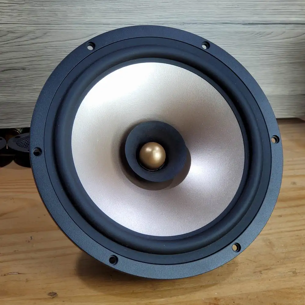

Здесь про них сто раз писали, типа, первые были шикарные, а кому-то попадалась и дикая дрянь.
Мне тоже таскали несколько раз желтые ширики L-Cao, писали от них кипятком , на деле динамики проблемные, с невыносимым звуком.
К динамикам с эффектом ВАУ нужно очень подозрительно относиться. Это ВАУ запросто потом мозги выест.

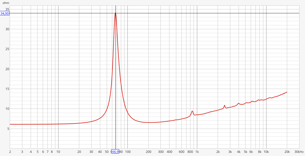

У меня пара таких лежит. Все параметры Т-С навраны, АЧХ тоже. Добротность около единицы, точно не помню. Из-за ломаного диффузора на АЧХ коленвал.
Вот, нашёл на компе, если кому интересно.

С такими параметрами остается разве что соорудить в огромном ящике литров на 60 инвертор по Чебышеву, чтобы как-то съехать вниз от дубового 67-Герцового резонанса, получив гуделку в хату. Или в случае особо ровной АЧХ на средине применить его как широкополосник на подхват 15"-18" басовика.

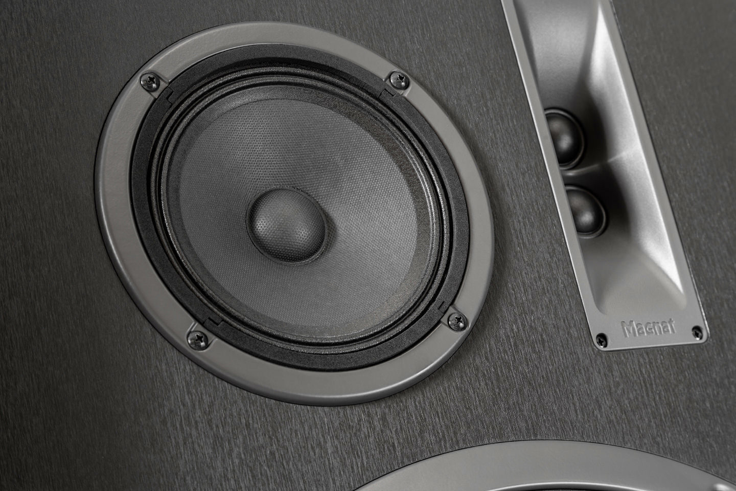

Почитал обзор про эти Магнаты. Там не фазоинверторы. ПАС. Тоже, наверное, редкость с современной акустике.
Какой ПАС, вы что? :oops:
Секрет в том, что акустическое оформление хоть и названо производителем «фазоинвертором с акустическим сопротивлением», по сути своей фазоинвертором не является. Внутри корпуса обе трубы закрыты акустическими фильтрами со специально подобранным коэффициентом акустической прозрачности
Это отрывок из обзора по моей ссылке.
Еще у этих Магнатов необычные в нынешнее время подвесы у нч динамиков-тканевые с двойным профилем. Сейчас у нч динамиков подвесы сплошь ппу или резина с одной волной.
Не могу поверить, что когда-то делали тканевые подвесы. А сейчас перестали. Что творится вокруг......
Совет один. Меньше читайте взахлеб восторженных репортажей про колонки от всяких Борзенковых и иже с ними. Врезать пару портов, внутри которых тщательно подобрать коэффициенты акустического сопротивления. Блин....А трубу удлинить-не?
Я конечно все не могу видеть, но тканевые видно на автоакустике. На домашних вот редко.
Канал автора «Михаил Борзенков» в Дзен : Borzenkov - главный по колоночкам
Михаил Борзенков ..... Вот же написано что он главный. Как же не верить то? :) )))
Подвесы хоть и тканевые, но их нормальными не назвать. Дубьё.
