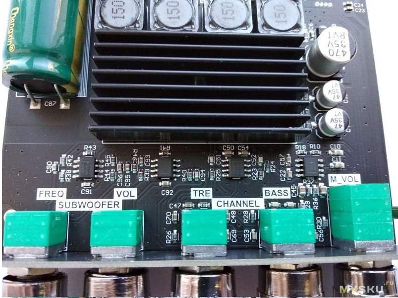

Народ привествую! Есть много УНЧ на Али таких как zk mt21 2.1 и т.п. у которых регулировка раздела от 80 до 250Гц между сабовым звеном и сателлитами.
Стоит задача расширить регулировку этотого диапазона хотя бы до 500-800Гц. Возможно кто-то силен в этом вопросе и подскажет как решить вопрос.
Найти элементы фильтра, по добытой схеме или по-пластунски, ползая по плате. Понять , что за фильтр. И потом по приборам исправить в нужную сторону.

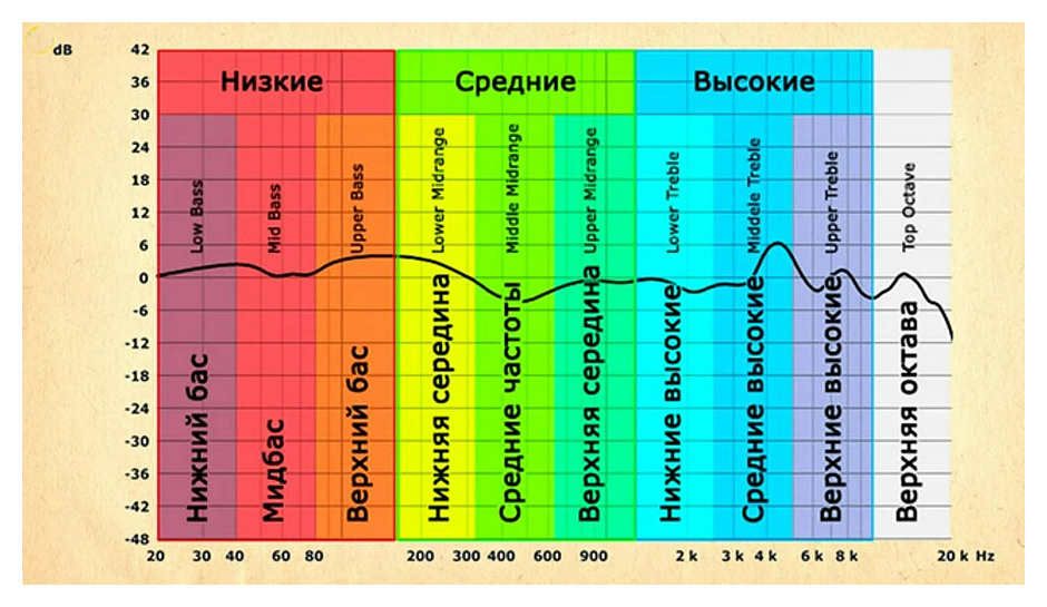

Картинка ни полслова не говорит про ГВЗ. Но это уже совсем другая история. Уперед и с пестней, за 20 Герцами.

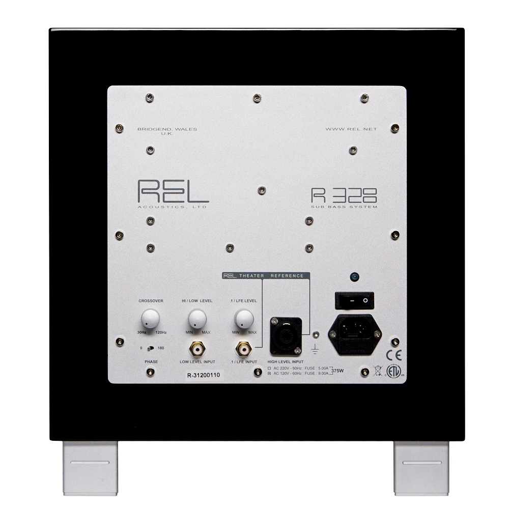

У нашего форумчанина Владимира (ака Drakonian) есть в наличии два саба от Рояля это совсем не дешевый сегмент, можно задать ему вопросы не выкручивая рук, что на самом деле там выходит при изменении частоты среза, в данной ситуации у меня пара бритов с частотой среза по НЧ 125Гц пришитые гвоздём.

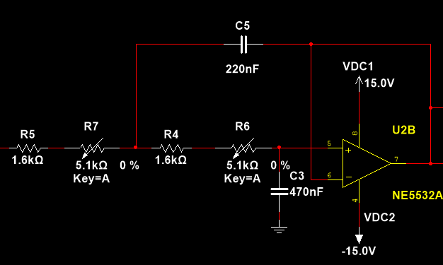

Так далеко понесло Вас от темы. Автору предлагаю для начала сделать более детальное фото, и скорее всего увеличить диапазон можно простой заменой сдвоенного переменного резистора, грубо говоря с 50кОм на 100кОм.
Схема простая как трусы семейные, первая половина это фильтр второго порядка на ОУ, вторая половина ОУ используется как повторитель или реализована регулировка уровня сигнала (гучість/рівень НЧ)

Так а плата то есть в наличии?
Несколько штуку есть от разных продавцов. На вид одинаковые.

Сабы созданные для прослушивания музыки:
Можно емкости фильтра подвигать тудым-сюдым, не трогая переменников.
китайцы приводят некоторые соотношения ёмкостей и сопротивлений для разных частот разделов.

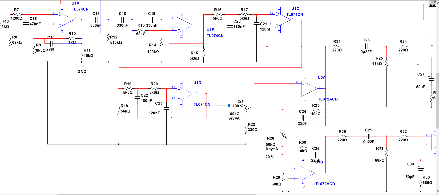

Ну то понятно, в сети много калькуляторов для расчета, просто расширить диапазон регулировки, можно довольно просто и без особых нагрузок для головного мозга. Вот только изначально нужно понимать как именно китайцы реализовала в данной схеме.
Сама по себе классическая схема как ране упоминал, простая как семейные трусы. Но могут и быть некоторые навороты с компенсацией, но базово там всё очень схоже.
Как бы не получилось что симметрично сдвинутся краевые значения диапазона (было 60-120, стало 100-160) это так грубо, а не собственно ширина.
это случай, когда R1=R2, а С1 равен 2С? Тогда и на схеме емкостя будут отличаться вдвое.
Ну да, правда я не совсем корректно выразился, получается так, имея С1 - 100n, С2 - 220n, заменим их на С1 - 47n C2 - 100n, сохранив тот же номинал резисторов, сдвинем диапазон:
было 60-120Гц
стало 120-240Гц
Вроде бы это так работало у меня.

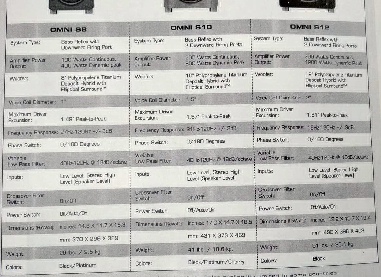

Я не про Yello, а о том, что у этой линейки сабов верхняя частота до 120 Гц, а далее 18дБ/окт. Согласно стандарту.
