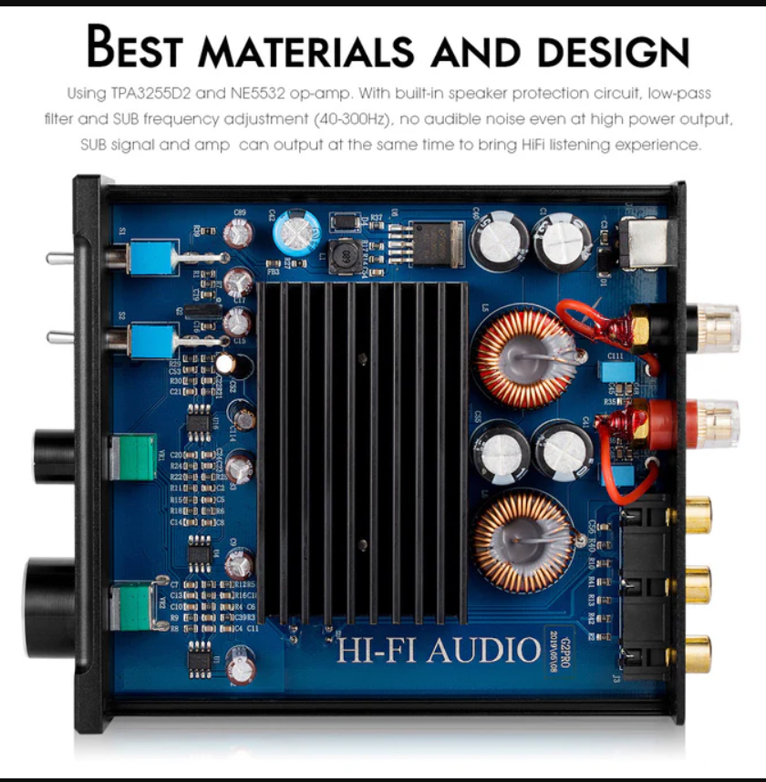

Писал уже где то здесь, что приобрел такой усь для саба. Если громкость делаешь больше 8.45, то начинаются искажения. Цеплял любой басовый- результат один и тот же. Проблема решилась очисткой платы от флюса. Было несколько пятен. Теперь работает нормально .Неужели так флюс влияет?
