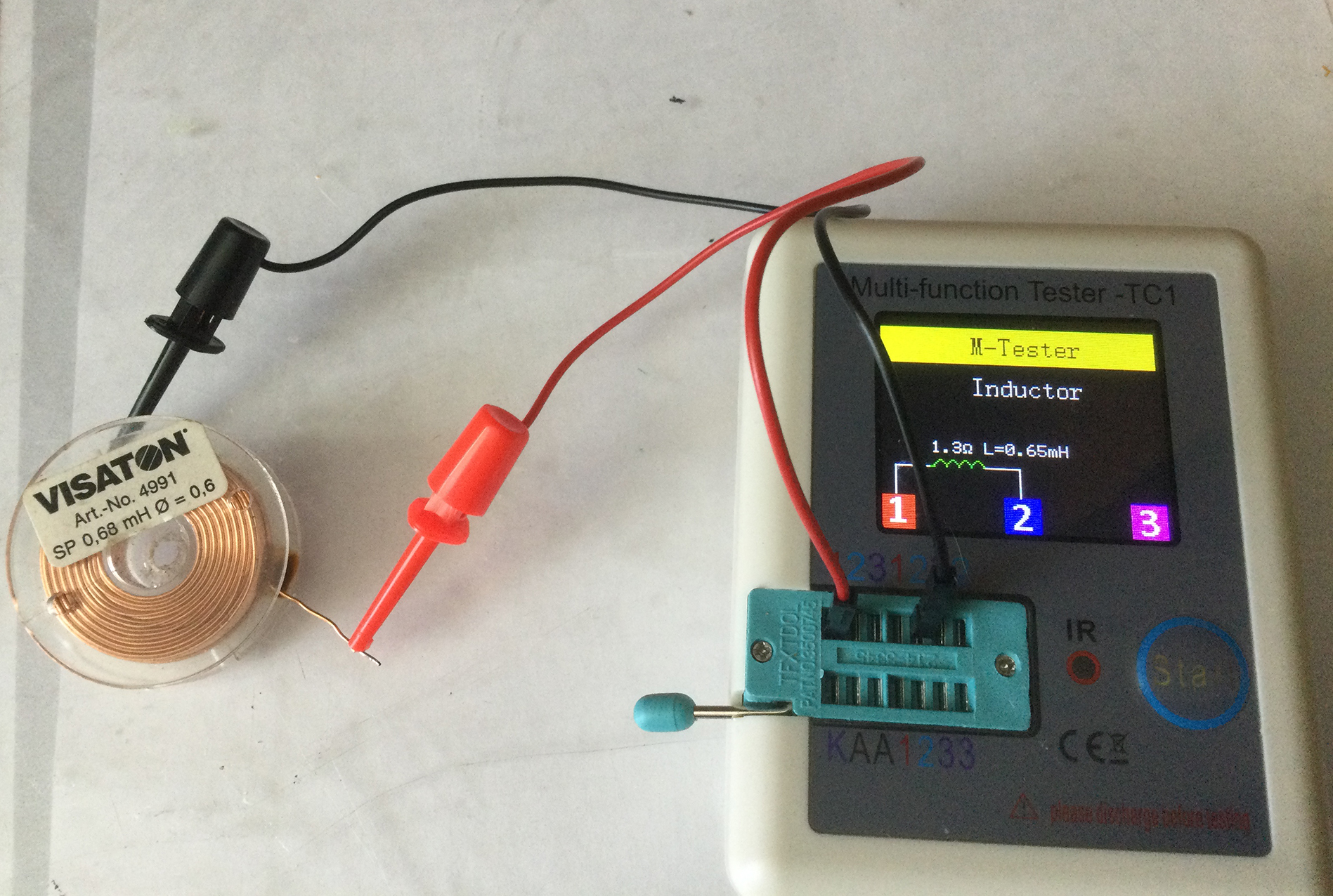

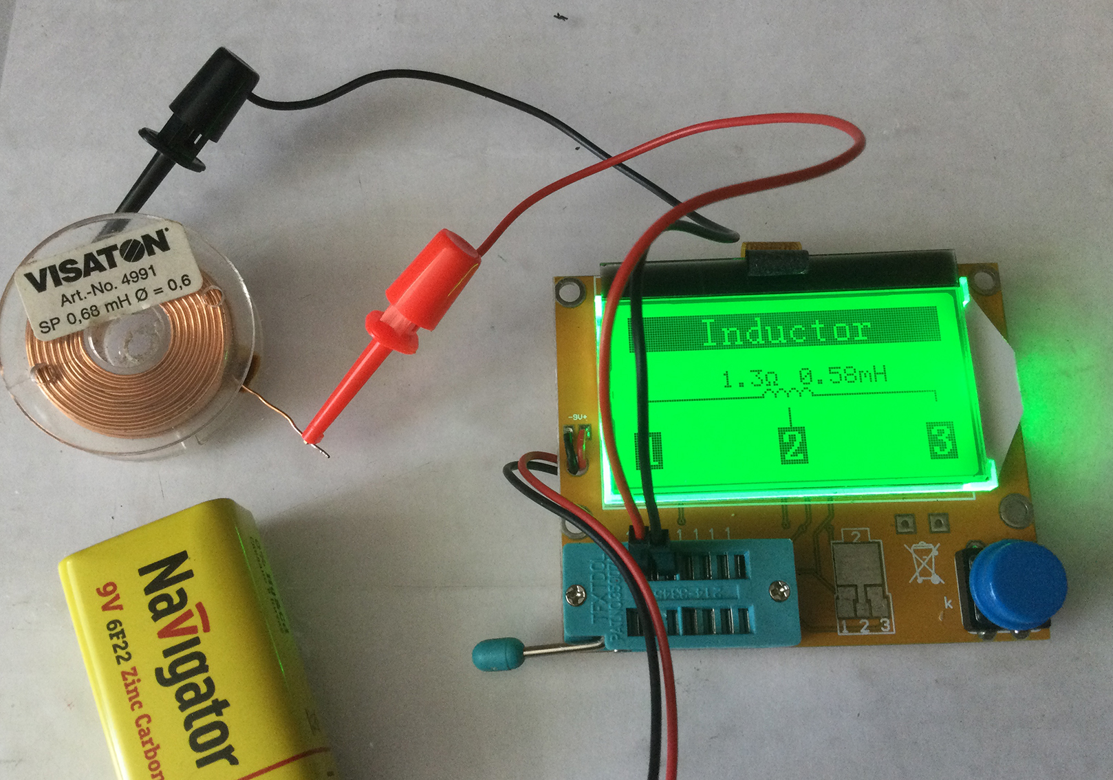

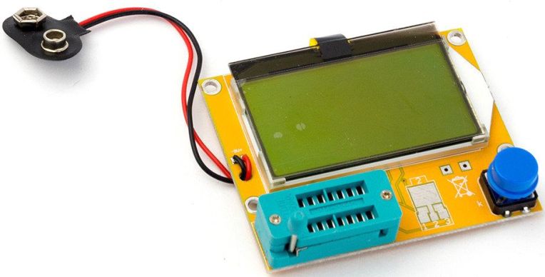

Приобрел вчера ещё один в корпусе. Первый, без корпуса покупал лет пять назад. Катушка визатоновская 0,68. Новый показывает 0,65, старый 0,58. Сопротивления одинаково. Калибровал оба. Чем дороже- тем точнее меряет.

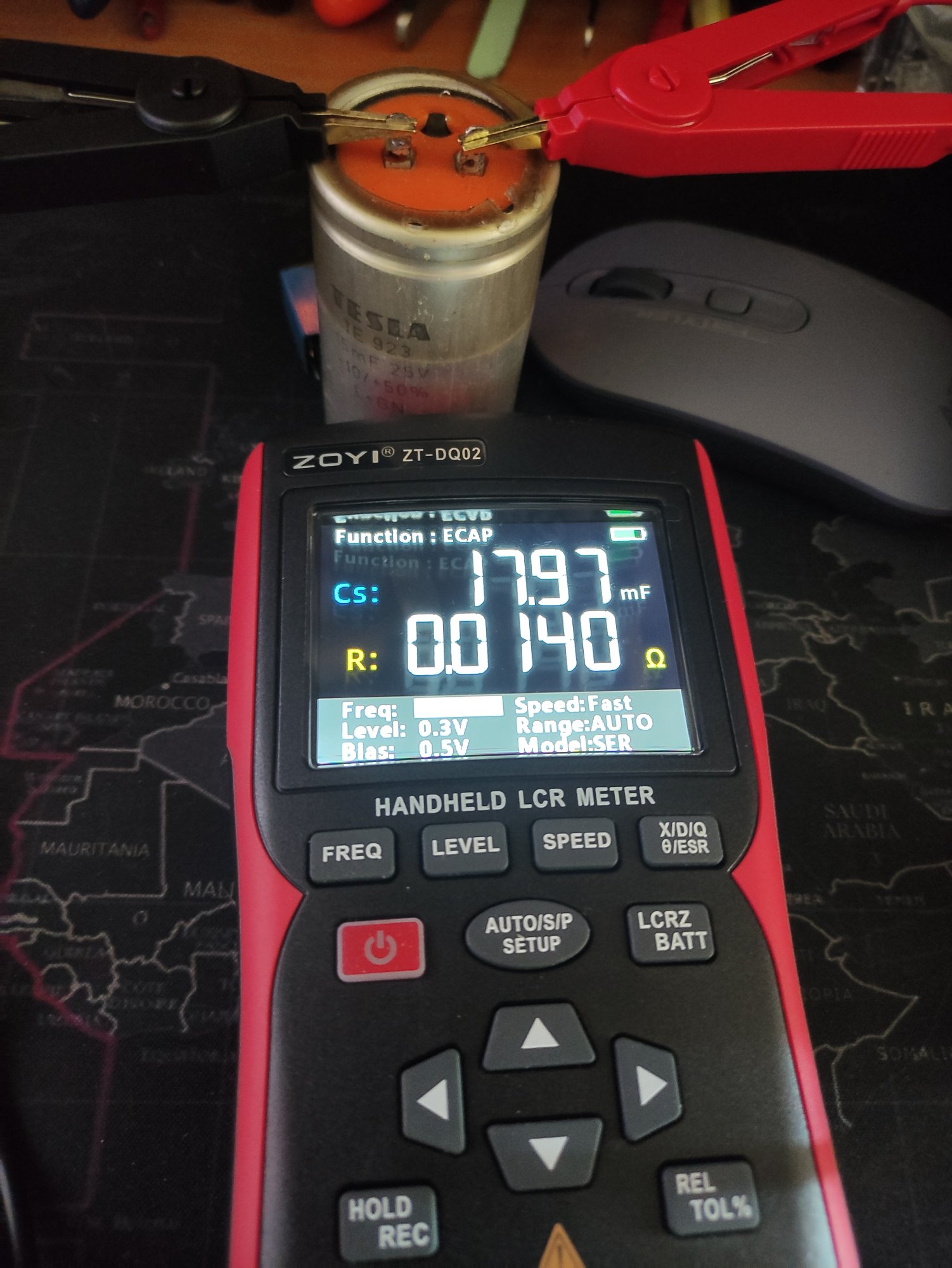

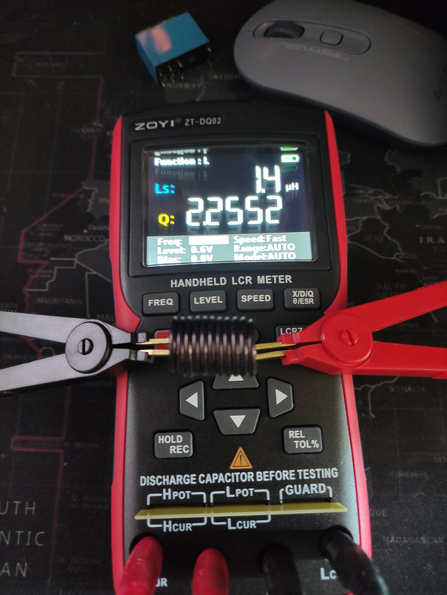

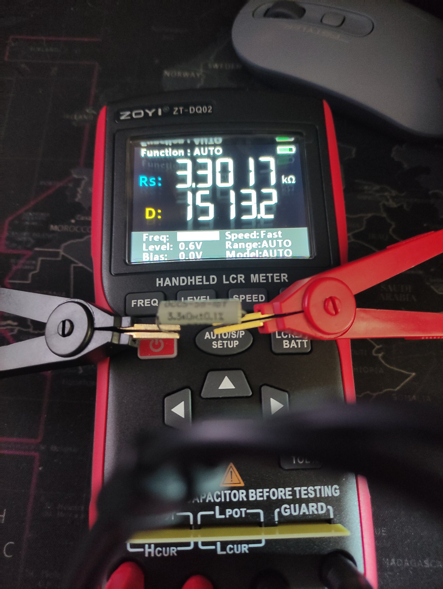

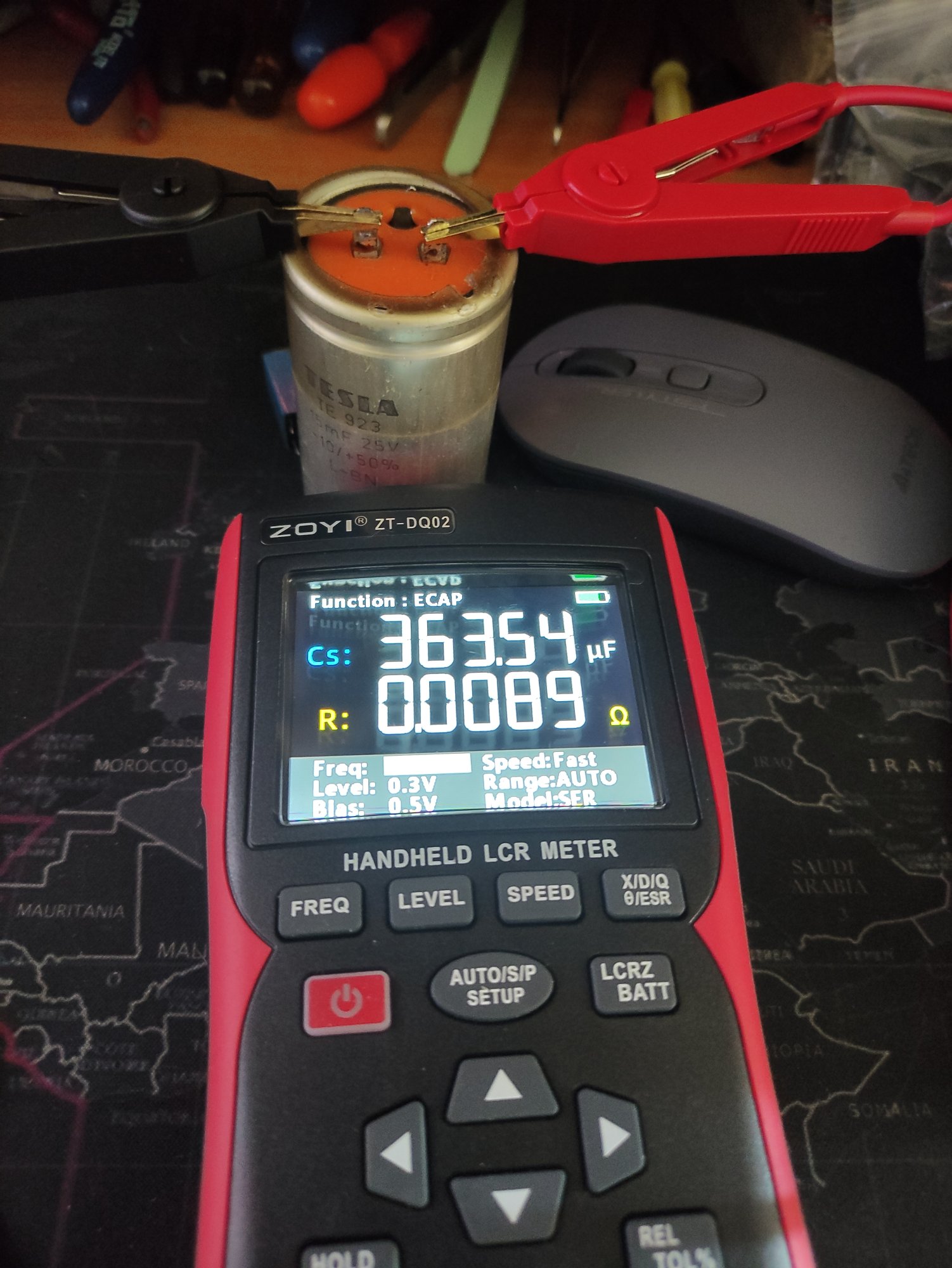

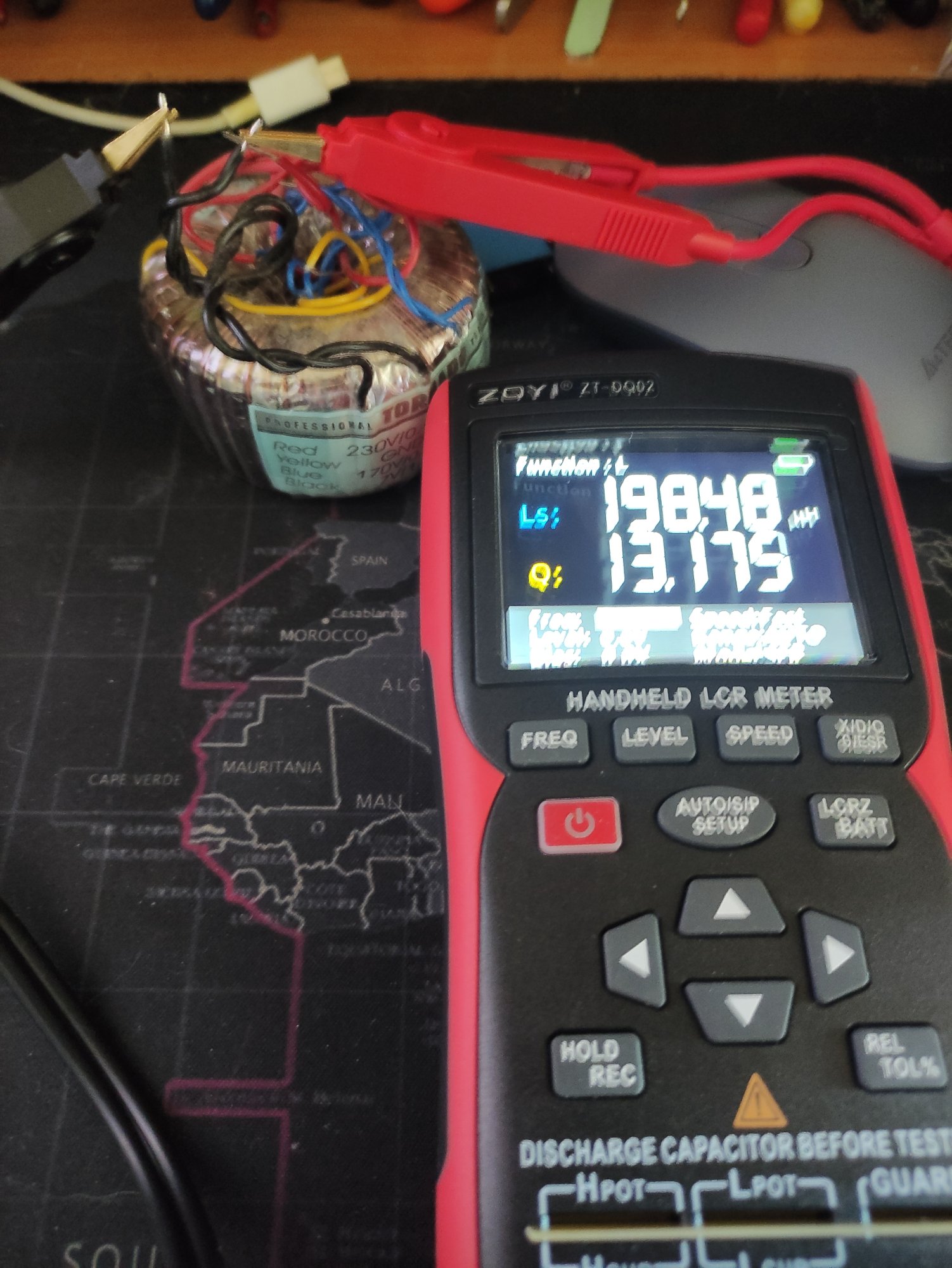

Нормальный LCR-тестер измеряет по четырехпроводной схеме и позволяет, как минимум, измерять на трех частотах . Эти определители выводов транзисторов - игрушка с точностью +- пару метров. )
Может стОит один раз заплатить чуть больше, но получить на порядок лучший измеритель.

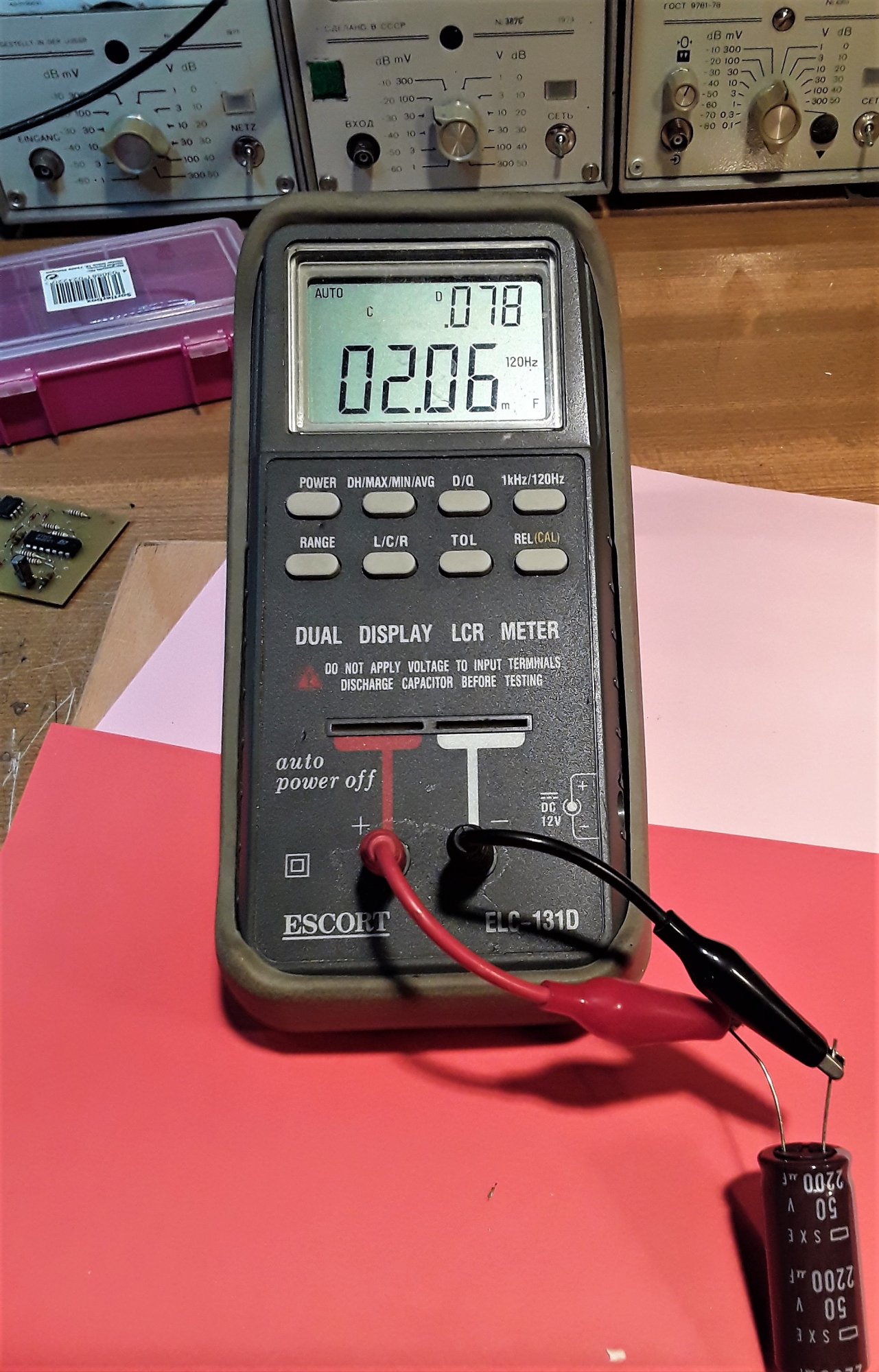

ЗЫ. На фото не видно частоту на которой измерялось (белый прямоугольник). Тесловский конденсатор: первое фото - 120Гц, второе - 1кГц.

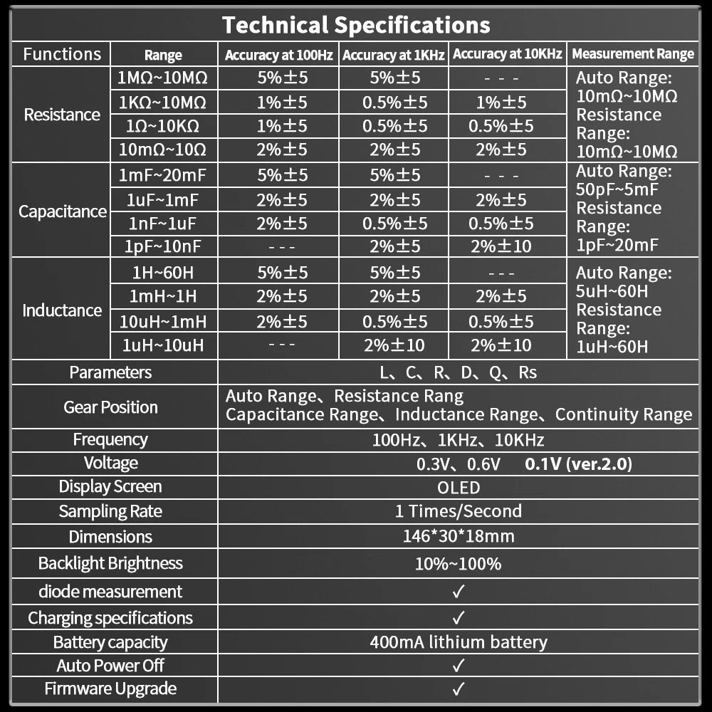

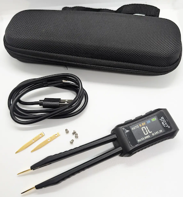

ZOYI ZT-MD1 – такой себе нормальненький мостовой RCL/ESR(Rs)/Q/Z и пр.D/X мерятель-пробник чистым синусом 100Гц/1/10кГц на пределах 0.1/0.3/0.6V RMS. (0.1В и доп.вторичные полезные параметры добавили в версии firmware 2.0).
В моём экземпляре на всех частотах по мать-и-матике овцелоскопа: Vpp 1.74V – RMS 594mV, Vpp 840mV – RMS 258.7mV, Vpp 280mV – RMS 95.8mV.
Сопротивление щупов (по этому самому твизеру) 0.4-0.5mΩ. Есть калибровка. Поговаривают, что миллиомы не меряет – ну то проблемы "мерятелей", а не прибора.
Всякие (свето)диодики падение не кажет, но с Шоттки норм. Внутрисхемка на пределе 0.1В – норм. Индуктивность кондёра?;) Легко. Прозвонка приятно-моментальная, без противного послезвука, и волюмэ пикалки-бибикалки выставляется.
Это ТТХ с версиями firmware до 2.0 (0.1V на картинке добавил, а вот зэтку и пр. забыл)
В общем, сейчас основной экспресс-деталькотестОметр-ништячок.
У старёвщиков на рыночных барахолках удобно слухануть дынамэг, глянуть разночастотную зэтку. Вместо пальцометра быренько на ух проверить унчик. Да мало ли... В "этих ваших интенетах"© полно всяких обзоров, да хотя бы ТУТ или ТУТ (сравнение с Fnirsi)
*) Верхняя картинка не моя, специально для сюда не фоткал, в сети полно таких картинок.
Обошелся причендал в 12 шша-дол., тому и взял в компанию к другим мерялкам.
*) firmware 2.0 ТУТ

Есть на той же базе, идентичны по железу пинцеты
QPLink LCR 1S - брал за 43$ в начале 2025.
ZOYI ZT-MD2
Snakol SK-BD2 - брал за 30$ вот недавно.
У меня есть 1й и 3й.
Корпуса разные, железо идентичное.
Прошивки разные.
Но прошивка на любой из них станет, к примеру, от ZOYI на 2 других.
Не знаю даже, есть ли лучшее что-то за эти деньги.

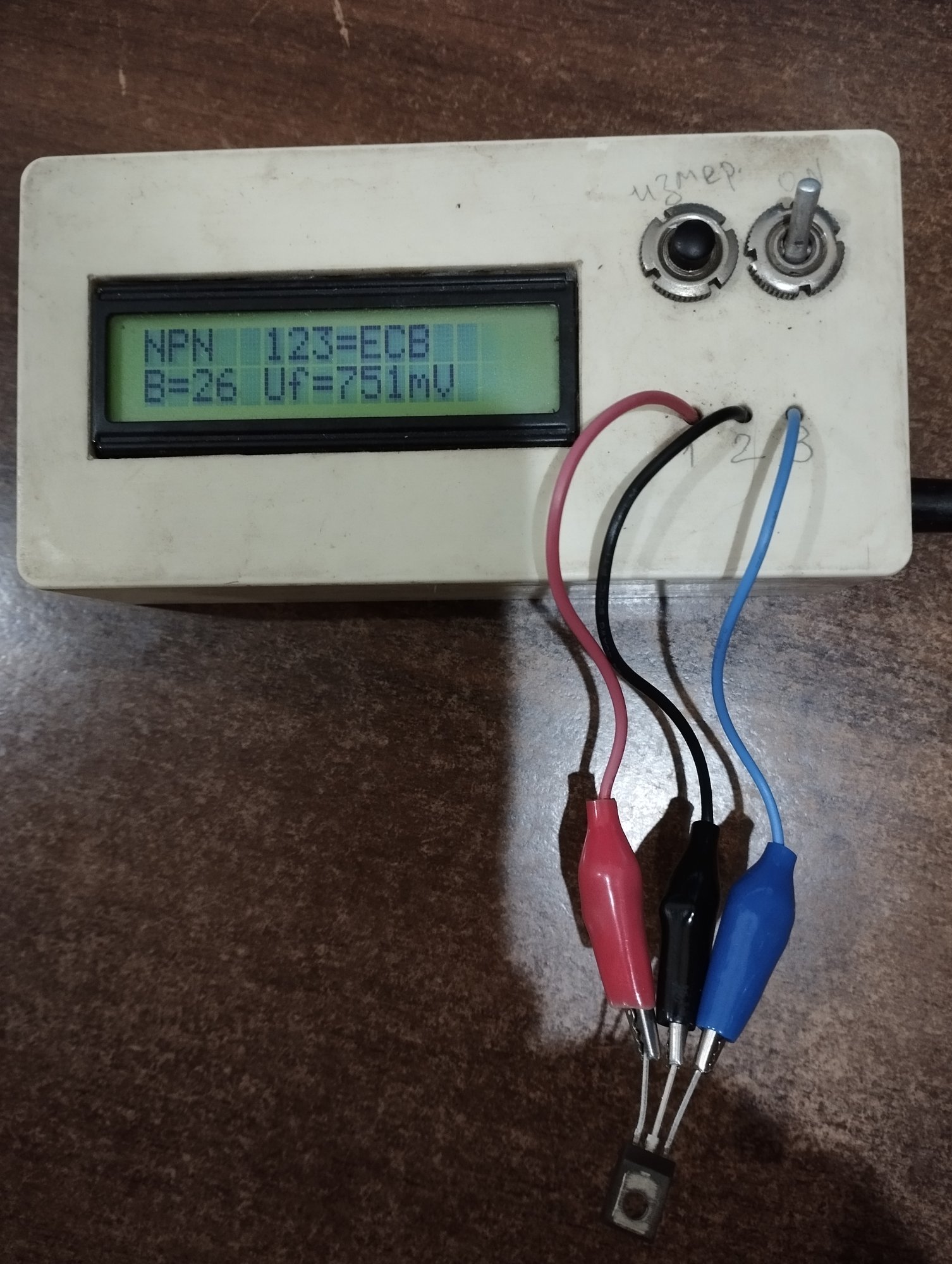

тестер тестер. вот прародитель этих тестеров самодельный на атмега32. хардкор, ручная работа, программирование голого микроконтроллера. там еще прога была на микробейсике. лет 15 назад

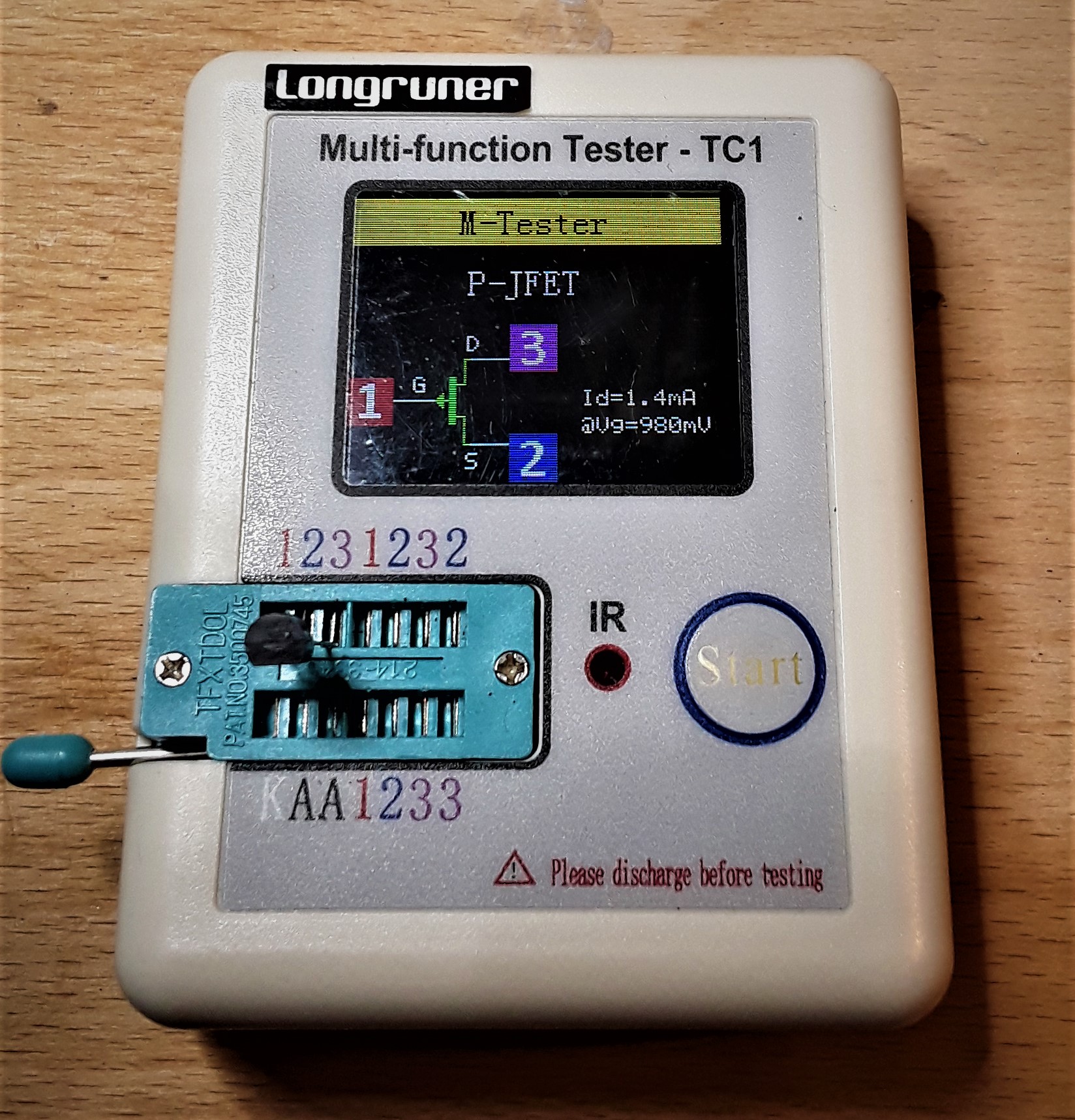

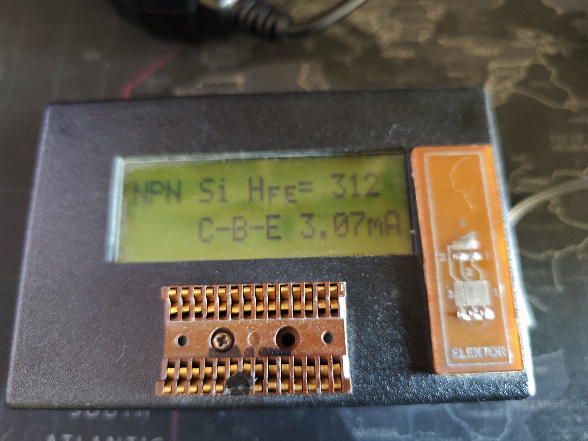

Вот настоящие прародители всех этих тестеров. )
И моя реализация тестера из Elektor-а. До сих пор живой. И, к стати, JFet он проверяет лучше остальных.
