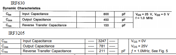

У меня похожие производитель vishay irfp240
№1 C=3,13nF Vt=3,2V
№2 C=1,9nF Vt=2,9V внешне левак.
Теперь замеры как в даташите . И сразу возникает вопрос емкости сложить последовательно или параллельно
Ciss(in)=3006+3118=?...1500
Coss(out)=1374+2674=?...900
Crss(rev tr)=2674
если сложить как параллельно получаются слишком много. Если последовательно то как говорится подогнал под ответ. Crss вообще на график не попадает.

Сейчас взял IRF630 от ST, выпаянный из монитора Samsung. По даташиту типовая 540 пФ (25В), 590 пФ (5В). Транзистор-тестер показывает 1,95 nF :(

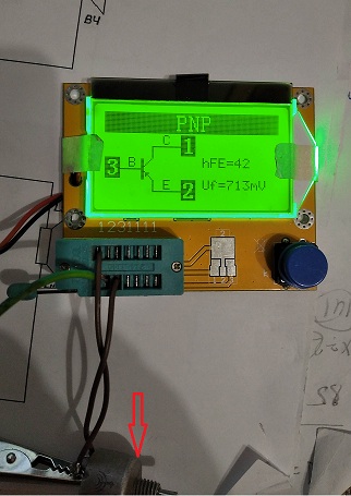

Сдуру купил такой "тестер", очень об этом жалею.
Кроме биполярных - и то, только маломощных!, - на нём ничего проверять нельзя. Врёт даже сильнее, чем сам Сивый Мерин.
На все мой КП303 - с любой буквой - пишет, что это или резистор, или биполярный с огромной величиной h21.
Смеха ради воткнул в него потенциометр всеми тремя выводами, - показывает, что это тоже биполярный, правда структуру (PNP vs NPN) каждый раз выбирает случайным образом. А величину h21 можно "регулировать" в некоторых пределах, вращая потенциометр чуть-чуть около среднего положения.

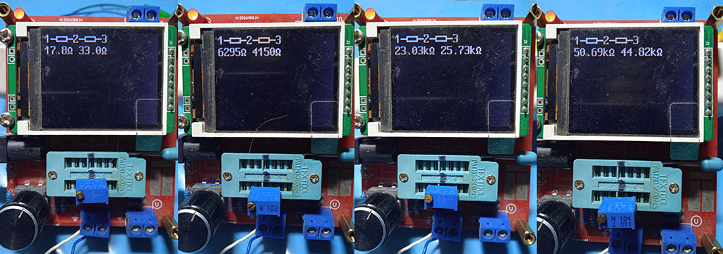

Думал что это шутка такая, а нет истинная правда.

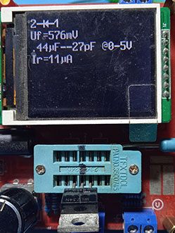

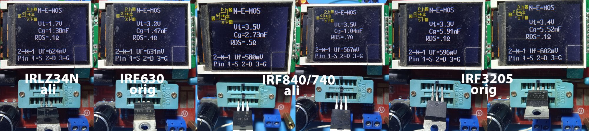

Хммммм... Значится, мой показометр сломался ;) (GM328, Karl-Heinz Kubbeler v1.13k):
*) До кучи, несколько MOSFET'тов:
**) Убитый IRLZ34N:

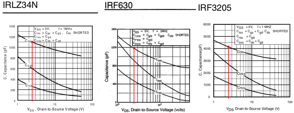

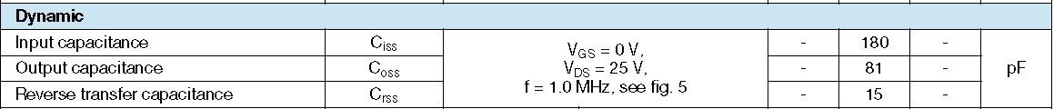

Специально выборочно посмотрел в даташитах что должно быть в риале по емкости.
Нечего даже близко не получается. Но определены успехи есть, потенциометр определяет четко.
Так условия измерения разве в девайсике соблюдены?
Напруга 25 Вольт и частота 1 МГц. - по Даташиту
Так что поправку на "направление ветра" надо делать.
Не те картинки смотрим.
Не заморачивался с узнаванием опорного U (и мерной частоты) в GM328. Принял за 2.5В.
По крайней мере, как удобный показометр этот плибор имеет место быть.
*) Резюки-кондюки-катухи-напруги и пр. меряет ровно. Частенько ШИМ'ку пользую. Но в моей версии ПО неудобство, что частота ШИМ неизменна.
Впрочем, юзать или не юзать" – проблема юзера.

В цело у Вас даже не плохо irlz34 irf630 Ciss(Cin) примерно 250...300 пик ошибка в большую сторону у irf3250 почти 1000пик.

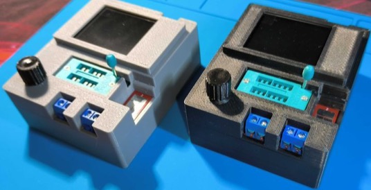

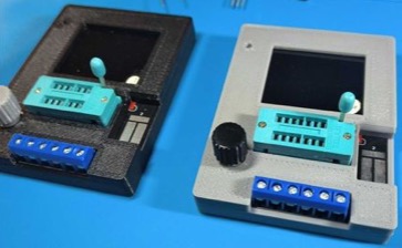

Мой, по всей видимости, тоже... ;) Наверно по тому, что мы не покупаем самое дешёвое, включаем голову, и читаем отзывы перед покупкой. (на одном из фото измерение КП303А) smile_13
smile_29
Мой не прям с Али. Землячёк плотно занимается такими тестерами, т.е., комплектуха кетацкая, а частичная сборка, прошивка и пр. ништячки-шаманствия таки еґо. Заказать по доґоворённости под свои нужды – без проблем. И в дальнейшем человечек не отказывает в поддержке. Плюс к тому, мастерит и приличные корпуса, в т.ч. и с аккум.питанием под разные типоразмеры батареек, с контроллером, повышайкой и пр. Цены не то, что божеские, а самые низкие среди подобных предложений, в т.ч. и с Али.

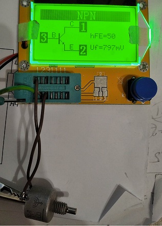

У вас на фото нет потенциометра так что не зачет.
Очень даже зачёт. Как мобильный показометр он выполняет свои функции на все 100. А энкодер ( не потенциометр) я могу прицепить и на свой, мне просто это не нужно.
А причем тут энкодер.
Мне тоже не нужно просто решил проверить что написал.
Вы даже не пробовали проверить свой и говорите что у вас приборчик зачётный.
