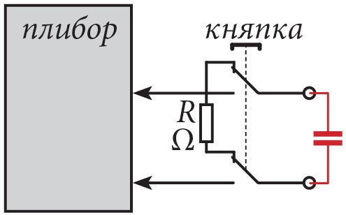

Когда два года назад убил на своем контроллер заряженным конденсатором
Далече лазить по тумбачкам для фотки полезной прблуды для кондёров. Попробую на пальцАх:
Проводочки с зажимами (которые подкл. до кондёра) –> на кнопочку-переключатель без фиксации. В нормально отжатом положении кондёр коротится накоротко через резюк в сотню-вторую Ом. В нажатом состоянии кнопочки кондёр переключается напрямую на плибор (проводочки в ZIF-сокет). В общем, идея, ИМХО, понятна.
*) Ґоворят, что неудобно кучу кондёров так мерять. Ага... А шо делать(?), коґда бестолковка забывает разрядить ёмкостюшку... Ниразу не упалил (а защитные диодные сборки в плиборе мало чеґо помаґают).

Мне на словах например непонятно. Если не трудно схему нарисуйте пожалуйста. Проблема действительно актуальна. Не хочется случайно сжечь мультиметр.

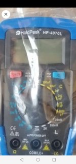

Никчёмная бамажка есть, а названия прибора нет :sick:
Hold Peak HP 4070L
Впрочем я пишу про измерение больших индуктивностей, десятки Генри, а вам надо мелочь пузатую.
Вот и я надеюсь, что на паре миллигенри не соврёт. Я почитал эту тему - там и более простенькие также китайские используют и нормально.

Hold Peak HP 4070L
Да, конечно, но меня интересовали трансформаторы и дроссели для ламповых усилителей, а там - единицы-десятки Генри. Просто имейте это в виду.
А чтобы не сжечь прибор от конденсаторов, надо всегда разряжать их любым способом. Главное - не спешить.
И конденсатором из колонок не сожжёте, а находившемся в усилителе, блоке питания и пр. - можете, даже если они выпаяны и лежат давно, поэтому лучше подстраховаться.

Схему можно сильно упростить!
Включить резистор навсегда с одной стороны, что потребует переключателя только с одной групой.
*рацпредложение, пошел получать 10р в кассу*
50/50 соґласен.
А такие княпки были в тумбачке (не пропадать же добру незадействованной ґруппе) и сцыкнул и убоялся потенциала на неразрывном проводочкеsmile_3
Хоть перед втыканием кондёра полюбому замыкаю еґо. Как-то так... smile_10

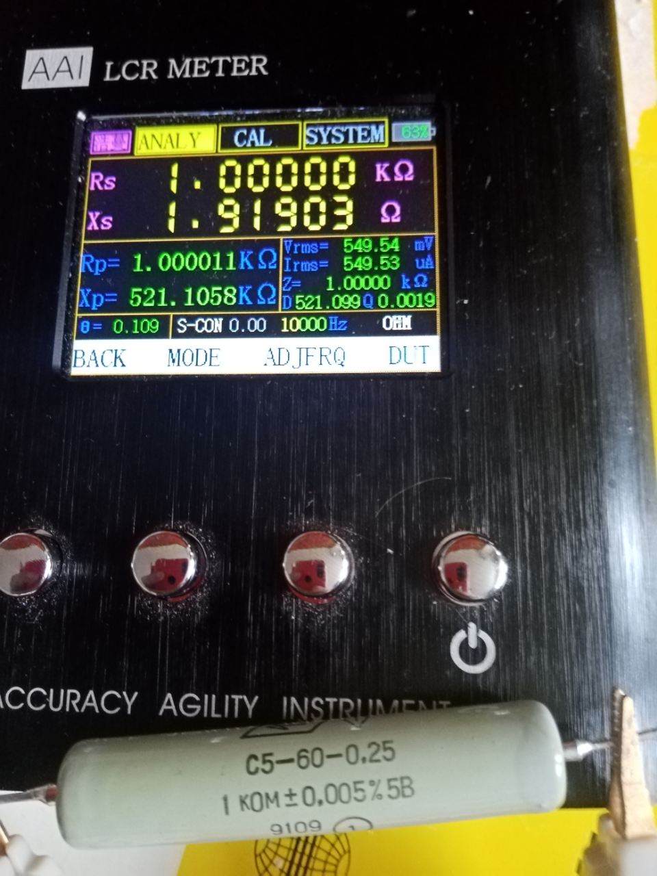

Купил тут резисторов для калибровки.

Да, полезный в хозяйстве резистор, на соседнем форуме продают, откалибровал все приборы.

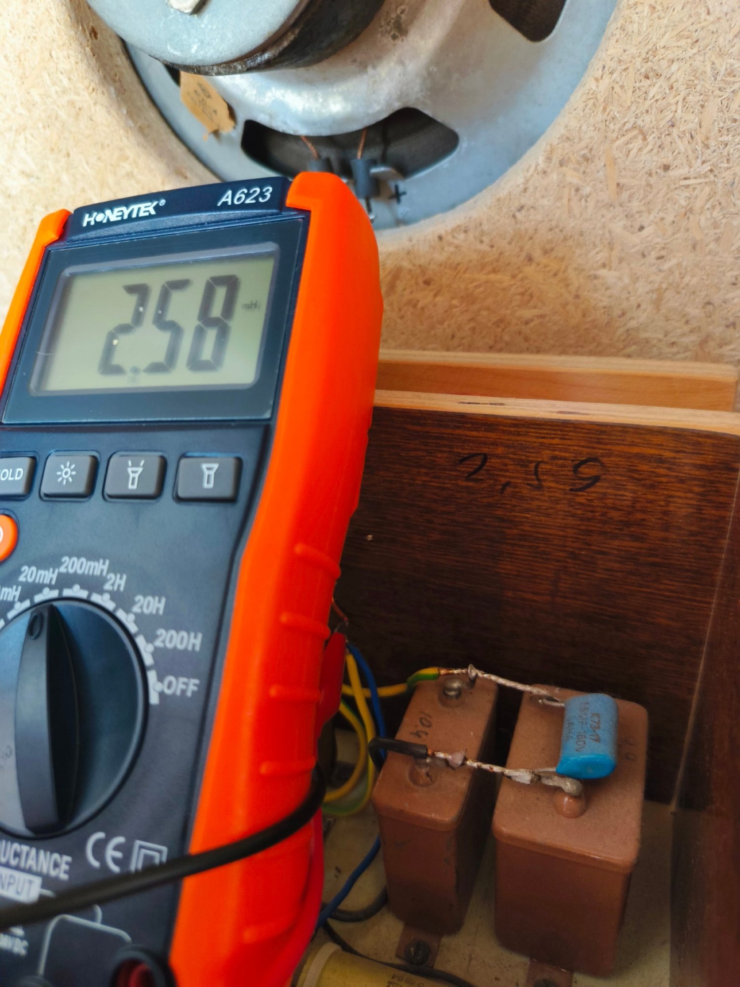

прикупил вот китайский "хенриметр" и как-то даже удивлён точностью изимера, :oops:... намного меньше заявленного допуска.. свои катушки паровал на стационарном Протеке с грехом в 0.03%.. а тут китайская погремушка дала такой результат... последняя цЫферь на приборчике раз в 2 секунды менялась на "9", и я таки понимаю шо это ближе к точному измерению...

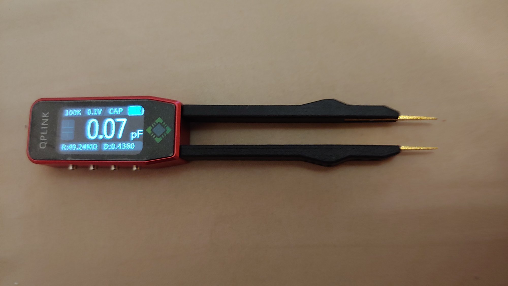

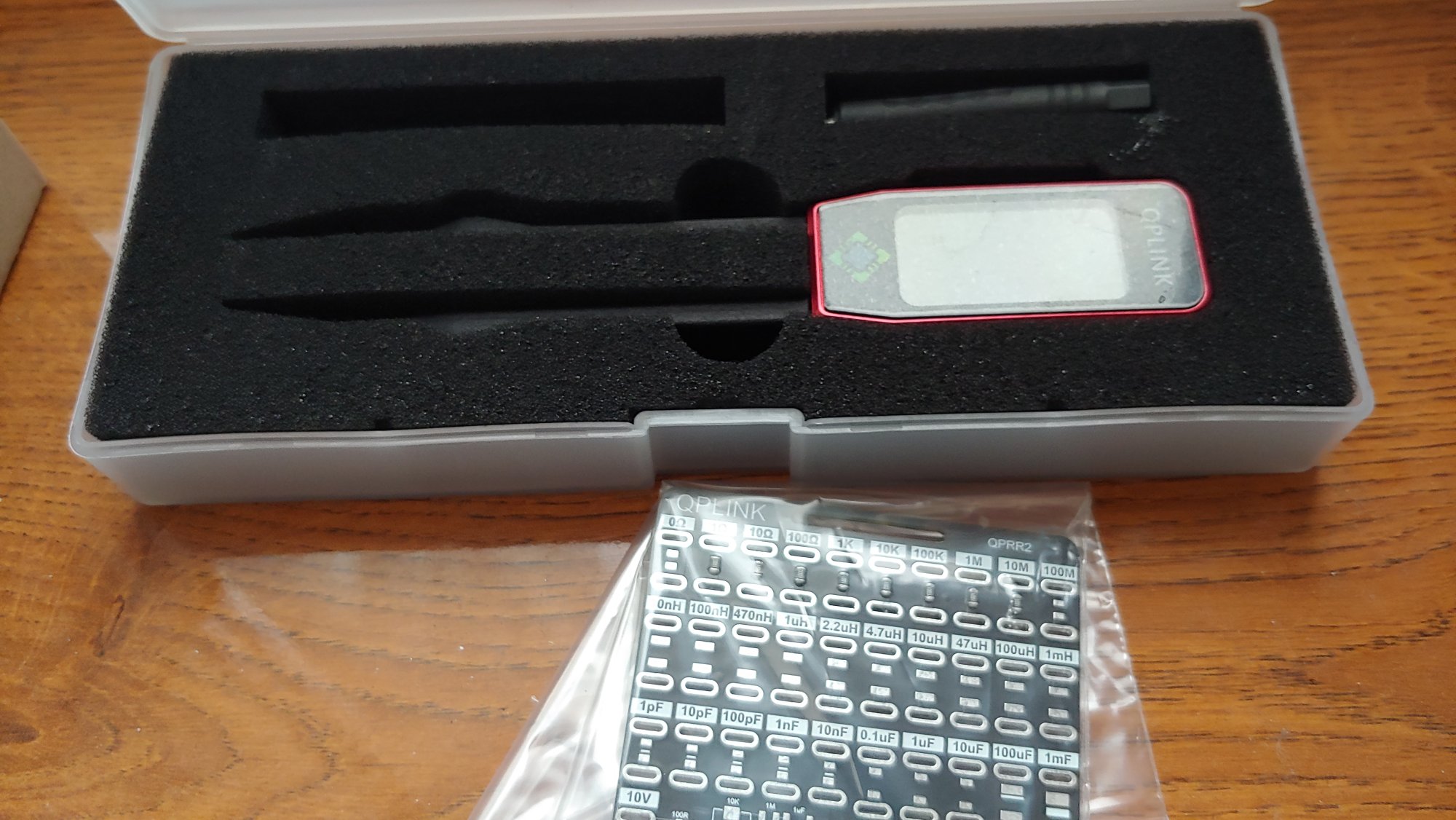

Купил на алике пинцет QPLink LCR 1S. Может измерять на разных частотах :100, 120, 1к, 10к,100к герц, при напряжении 0.1, 0.3, 0.6v. Калибровка заводская не плохая, к71 7 0.5мкф 0.5% завышает ёмкость на 0.7%. Интересно, что те конденсаторы, которые я считал хорошими, на 10к- 100к проигрывают новодельным самва SD, хотя на gm328 было наоборот. Цена - 46$.
Замерял ниобий и тантал. Он конечно уделывает электролит, на 10-100к герцах.

ссылку можно? Название не спутали?
