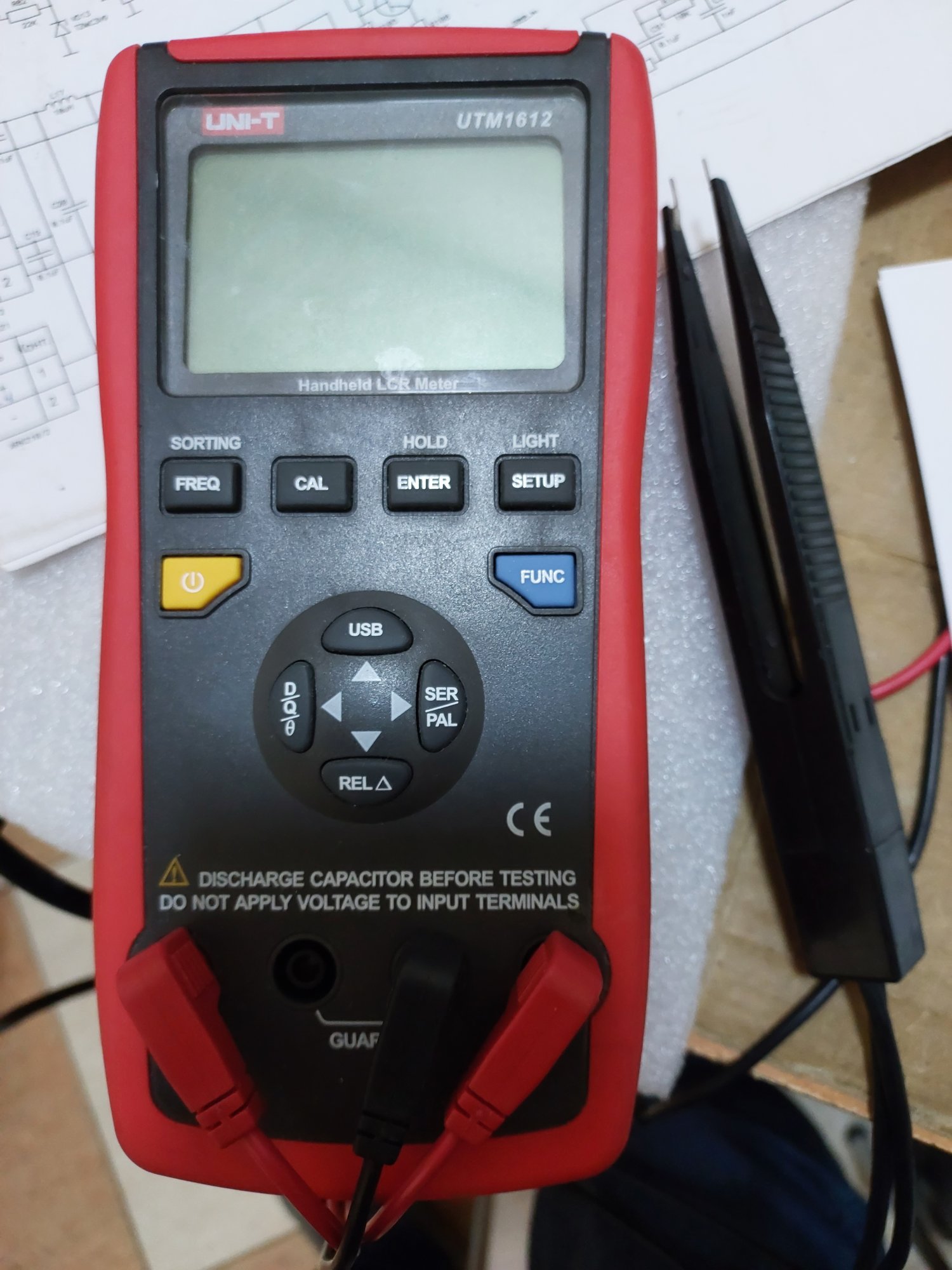

Повертаючись до теми теми.
Кілька років користуюсь таким.
Вимірює номінали і паразити резисторів, конденсаторів і котушок на трьох частотах у напівавтоматичному режимі.
Кореляція з суворою дійсністю 101%.
Рекомендую.

А как оно относится к неразряженым электролитам?
Воно їх боїться🙂
Там зверху англійською по чорному написано:
"Розряджай конденсатор перед тестуванням.
Не під'єднуй напругу до вхідних терміналів"

Потому я и не покупаю подобных приборов по 150+ баксов, а пользуюсь самоделием :)

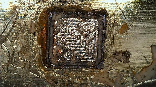

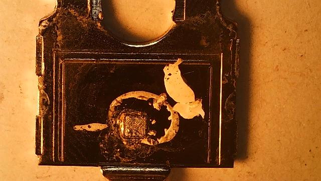

Мерил свои сначала тоже тестером просто, получил красивые цифры, разломал один на пробу а там кристалл 1,5 кв мм. :)

Прошу обратить внимание. Выше упомянутый транзистор IRFP240 имеет типовую емкость 1300 пФ при напряжении сток-исток 25В, у транзистор-тестера транзистор испытывается при напряжении сток-исток 5В. При этом согласно графика емкость затвора должна составить 1750 пФ. Это я к тому, что если емкость показывается такой же как в даташите , то транзистор более слабый, потому что прибор (транзистор-тестер) показывает на треть больше (это про кристалл о котором упомянул Russ). Но эти тонкости не важны, так как методика измерения емкости действительна не такая как в даташите, ведь входная емкость складывается из емкости затвор-исток и затвор-сток при ЗАКОРОЧЕННОЙ емкости сток-исток (имеется ввиду по переменному току сток-исток зашунтирован большой емкостью). Но когда емкость отличается в 2-3 раза (по транзистор-тестеру), уже стоит задуматься об оригинале,

Короче, задушил жабу, купил на Маузере, прислали, померил и расстроился ненадолго, оказывается комплементарные 9240 имеют совсем другие емкости. Ломать не стал.
