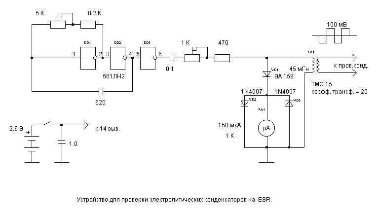

или простой
    28.3 KB · Просмотры: 134

О ESR узнала совсем недавно радиолюбительская общественность. Когда силовую цифровую технику накрыла конденсаторная чума. В любом журнале 20-25 летней давности о нём ни гу-гу.
Да и в сигнальной линии, при микро-микро токах оно далеко не такой важный показатель. Скорее всего, можно сказать, это параметр качества и технологии конденсатора, его внутренней начинки.
Приборы аматор покупает для долгого и очень пользования. Лучше чуток помучиться без (или самодельным простым) и купить хороший, чем иметь ненадёжную балалайку.
