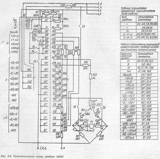

Ох ну не надо сказок. Этот Ц - такая же херня, как и китайская.
И где тут этот учёт?

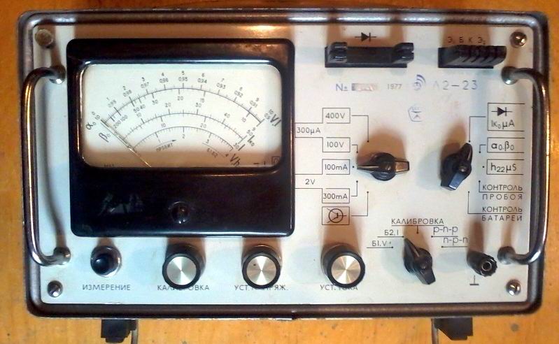

Мне смешно читать про какие-то программы и прошивки.
Для правильного измерения даже маломощных Гэ транзисторов, нужен совсем ДРУГОЙ ПРИНЦИП.
Нужен СТАРЫЙ измеритель, лично у меня был Л2-23.
Вот он, красавец, и измеряет не бетту, а Альфу.
Нашёл за минуту нужную ссылку.
http://radteh.ru/izmerenie/14.html
Краткая выжимка чтобы была понятна пропасть между реальностью и "я вот тут тестером цифровым ток померял, усиление 120 - ваупс".
Л2-2 (рис. 4-11) содержит следующие основные узлы: генератор 270 Гц, широкополосный усилитель, предварительный селективный усилитель, схему коммутации, схему контроля режима транзистора и блок питания.
Генератор собран по RC-схеме на одной половине лампы V10 типа 6Н1П...
Выходное напряжение генератора — около 30 В...
Предварительный селективный усилитель выполнен на лампе V12 типа 6Н2П...
сигнал подается на вход селективного усилителя, собранного на правой половине лампы. Нагрузкой его является настроенный контур C39L6 в цепи анода...
Тут есть хоть один человек, которые сделает пусть даже упрощенный вариант правильного измерителя? Нету. Разве что насимулируют. Из моего пионэрского опыта Вст=40...60 очень хорошо, больше 100 не бывает ваабче (импорта мне не давали).
Вячеслав! Не к Вам претензии, вы это знаете, но сейчас хорошо если 1 из 10000 знает как правильно измерить эти Гэ транзисторы. А остальные умиляются их высоким (и насквозь лживым) параметрам.
Правильный метод - измерение переменным током, именно это позволяет убрать ошибки от разных плавающих токов.
И измеряли, как правило, в режиме с ОБ, а не ОЭ, как любители, поэтому правильный результат свежего измерения будет от 0,9 до 0,99 а не в десятках и сотнях, в них ещё переводить надо.
Вот пишу я неудобные вещи и все на них будут плевать и ногами растирать потому что хочется чуда и Гэ транзисторов с усилением 150...200.

В защиту Ц4341 хочу сказать, что в нем организовано измерение по второму методу (который я указал тут #86 ) дифференциальным способом. Сначала производится калибровка, потом переключается на измерение усиление и на шкале отображается усиление. Этот прибор отображает корректно усиление, один недостаток - мощные транзисторы не проверишь, так как измерение происходит малым током.
P.S. Про китайский ничего не скажу, в нем я знаю только то, что он определенным способом подключает транзистор измеряет режим, запоминает, потом другое включение, замер, в память, и так далее все параметры (которые он измеряет ;)). По окончании из памяти он выводит все запомненные параметры на экран. Вот по этому я и пишу что токи должны нормально измеряться, а вот про усиление не знаю делает он поправки или нет :unsure:

Вы так и не поняли. Я очень удивлён. Усиление транзисторов все приборы серии Ц измеряют кое-какерно, неправильно.
Правильный метод - метод МАЛЫХ ПРИРАЩЕНИЙ, то есть на переменном токе когда все постоянные сдвиги игнорируются.
Поэтому калибруется 1 мА ну и толку?
Очень хорошо помню - держишь транзистор пальцами и измеряешь обратный ток, а стрелка так и гуляет по шкале.

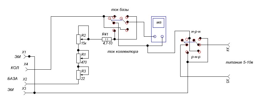

Кнопка не показана токма включения измерения. Примитив ,но меряет. За основу взята приставка из журнала радио12 за 79 год.Мультик самый дешевый. Стабилизатор надежный с самозащитой триггерного типа от 300ма до 2 ампер. R4 отвечает за максимально допустимый ток нагрузки.Чем больше сопротивление,тем меньше допустимый ток нагрузки. Я токма им и смог более менее померять кт972/973. Малогабаритный цифровой амперметр бы с автоматическим выбором пределов для встраивания в коробочку . Чтобы не крутить переключатель

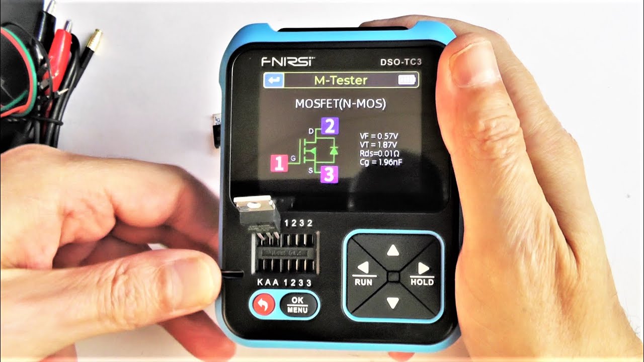

Чего там только нет?
