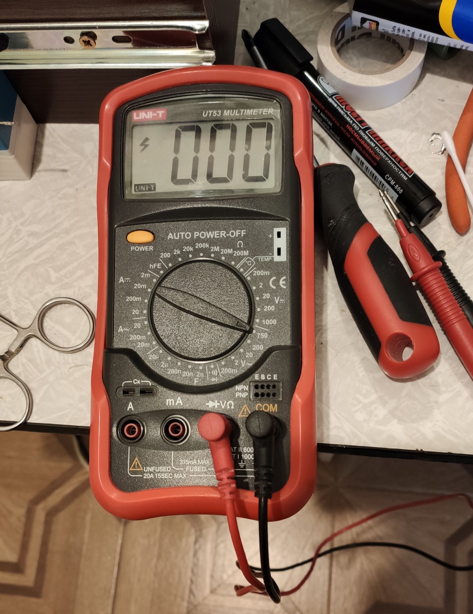

Мой UNI-T UT53 показал вчера на "вольтах" + 30%. Я очень сильно удивился. Сейчас за батарейкой пойду.
Купил и заменил батарейку. Точность измерения восстановилась.
Фото чудо-прибора прилагаю. Посмотреть вложение 10568

Сергей, есть опыт общение с данной фирмой, так же мультиметр. Очень положительные отзывы дам. Точность достойная, напряжение, сопротивление. Думаю приобрести лично, но с измерением емкости до 200 мкФ хотя бы. Кстати сзади приделывали аккумулятор с подзарядкой, которая понадобится раз в год при ежедневном использовании.
Меня сей мультиметр тоже вполне устраивает.
Я просто обратил внимание коллег на особенность - при сдыхающей батарейке начинает врать. Но, сначала высвечивается значок садящейся батарейки на индикаторе, прибор ещё некоторое время работает правильно, потом начинает весьма сильно врать.
Вывод прост - своевременно меняем батарейку.

"У примитивного Мастека 830 нет индекса севшей батарейки, поэтому когда в сети увидел 380 в, глаза на лоб, потом стрелочником проверил- там 220. Крона села."
У меня были Мастеки, но те гасли быстрее, чем начинали врать. С враньем я впервые столкнулся именно на UNI-T.

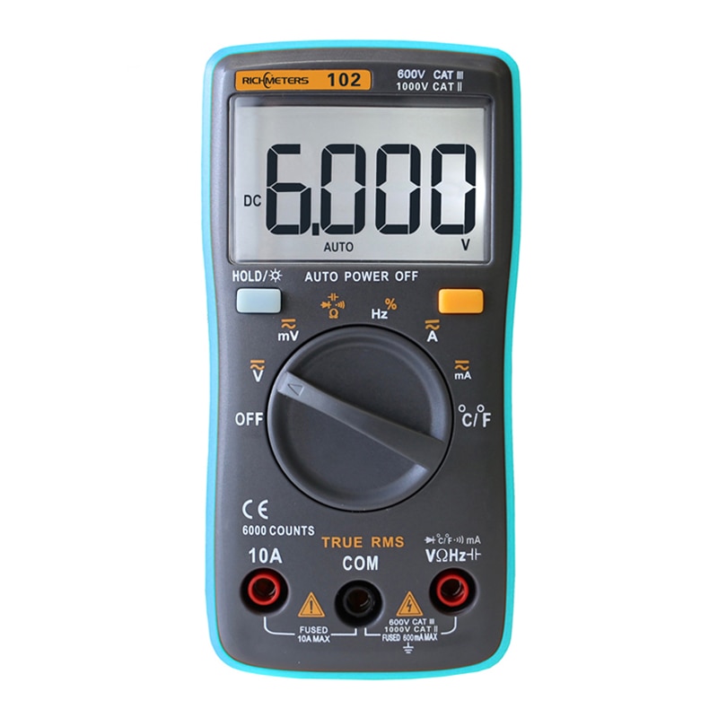

Для постоянной работы хватает Richmeters 102, брал на Али. Максимальное отображаемое число 6000 выбрал из-за того, что удобно в схемах на переходах число видеть, например на эмиттере 43,77В, на базе 43,06В, до этого был M890F, у него было 43,8В и 43,0В, здесь приятнее разницу видеть 0,71В, вместо 0,8В. Удобный, питание 2 батарейки ААА, диодная прозвонка 3В можно засвечивать белые и синие светодиоды. Батареек хватает очень надолго. Точность 0,05-0,1%, при заявленных 0,5%. Компактный - длина 13,5см, цифры достаточно крупные - 17 мм. Есть аналоги, от других изготовителей, например ZT102, но это тоже самое. Недостатков пока только два: надо смазать переключатель, иногда контакт на омах подглючивает, и второй - нет ручного выбора диапазона (0,6 - 6 - 60 - 600В).

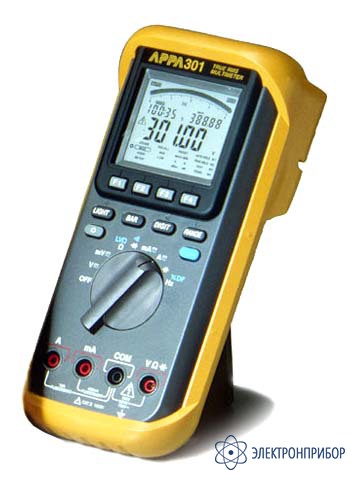

Если его не хватает или нужен режим AC+DC, тогда есть АРРА 301, но он более габаритный для постоянной переноски
