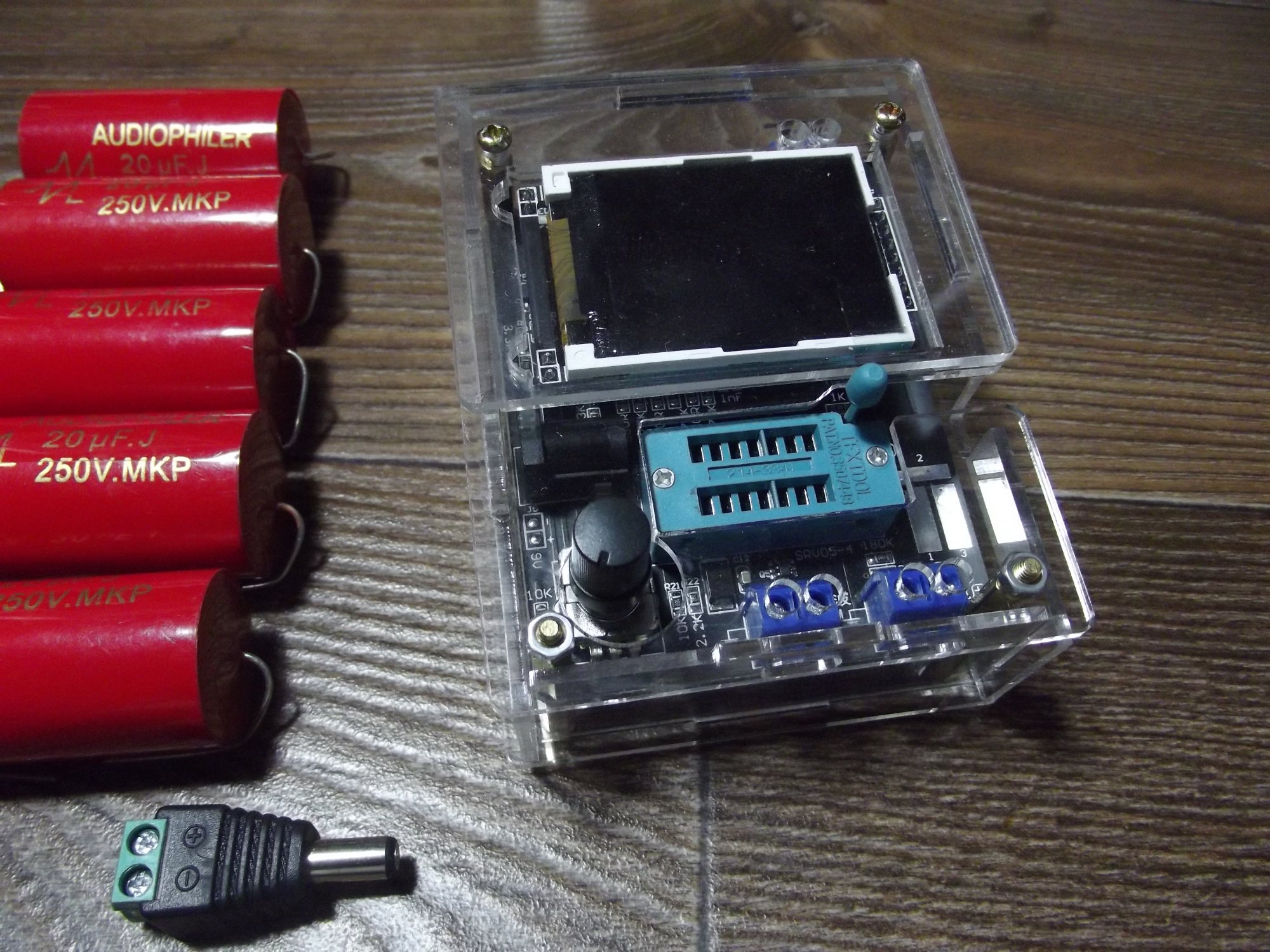

Уже два года "трудится" вот такая "шайтанмашинка"

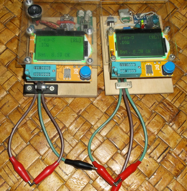

Несколько знакомых пожгли LCR-T4 и подобные высоковольтными конденсаторами. Какими космическими лучами в эти конденсаторы заносится заряд, непонятно, читал фразу, что идут физико-химические процессы,.. кто бы объяснил. Сам пользуюсь таким на работе и дома регулярно, ничего не попалил, но и высоковольтное ничего не замерял. Сделал к прибору выносные щупы, удобно, 1-3 одного цвета, 2- другого, хотел приделать размыкающую кнопку на 1-3 щуп, подключив деталь, замер делать нажав эту кнопку, но жутко неудобно, оставил затею. Приборчики на литии, зарядки, повышалка, конструктив удобный мне. Правый экземпляр сына, он поляризацию поменял у экрана.
Именно почти такая шайтан-коробка с резиками 0,1%. Кварц 8МГц. Нафиг 16 МГц. На мгновение быстрее, а батарейку жрёт неимоверно.
Именно, кварц подобран наиболее точно из доступных, ну и резисторы поточнее. Вполне достаточно для кухонно-наколенных опытов:)

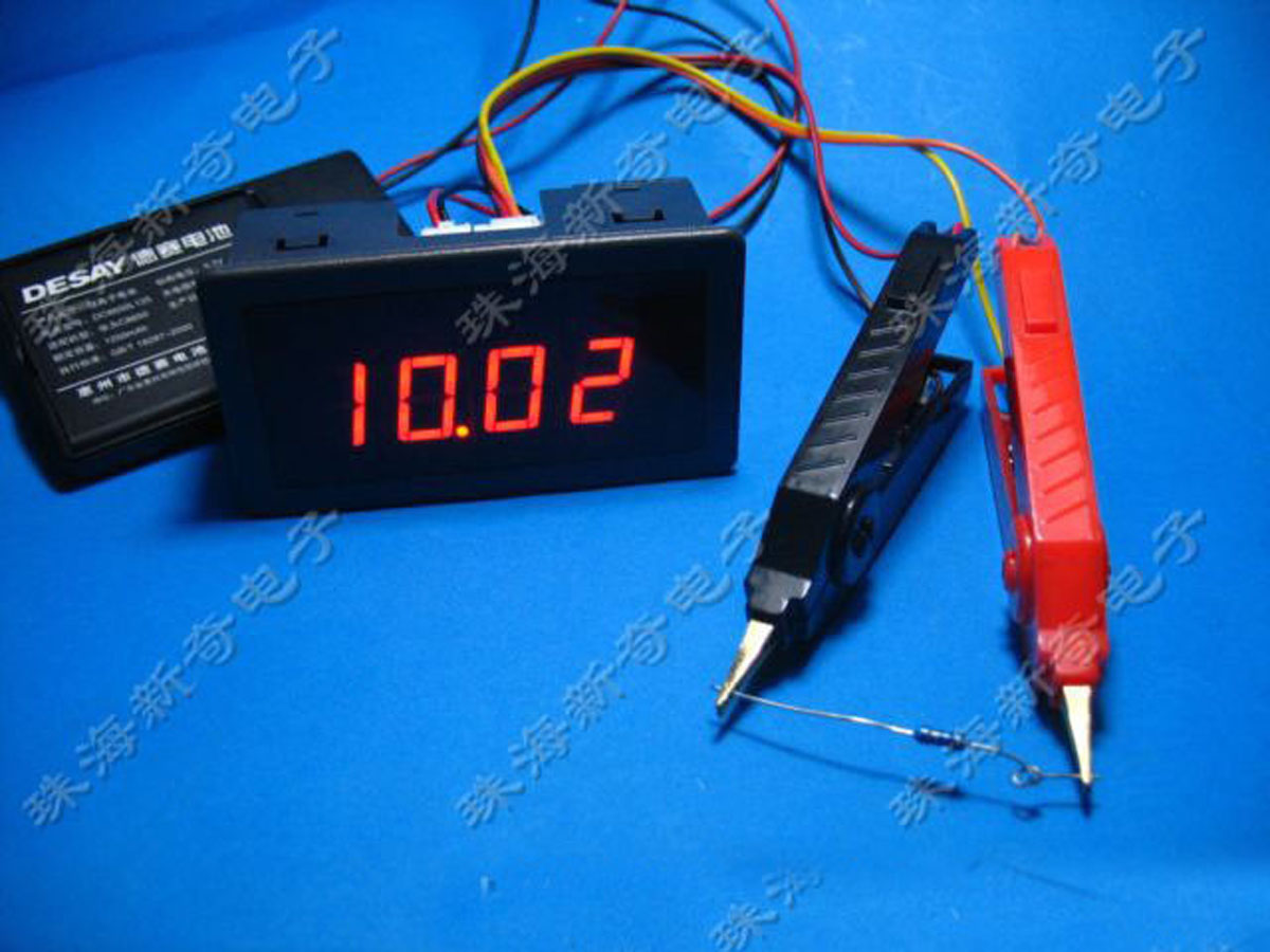

СВЕТОДИОДНЫЙ цифровой Миллиомметр 20 Ом/200 Ом/2 Ом​
https://aliexpress.ru/item/10050032...6021&spm=a2g2w.productlist.0.0.5c6a6d80rIYCTw
Четырехпроводная схема
Там по моему, если не изменяет память милливольтметр на ICL7107 и стабилизатор тока на LM317L. У похожего можно было маленько переделать: вынести образцовый и токозадающий резистор на переключатель и изменяя их переключателем получить все три диапазона

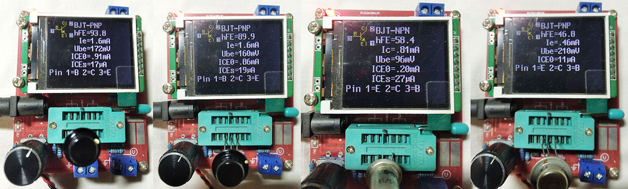

Начитавшись тем о германиевых усилителях. Решил попробовать что это такое. Сегодня получил посылочку: 1т806а, гт404в, мп10б. Решил проверить китайским тестером. Вот что получилось:
Первое фото мп10
Второе гт404
Третье 1т806
Четвертое для примера кремний тут всё ок. Интересно у всех так китайским тестером германий отображается?

Сегодня получил ППТ,спецом для германцев.

так же можно подоткнуть диод Д2, покажет что деталь повреждена, хотя прозвонкой около 110 мвольт.

Проверил германиевые транзисторы мелкие и средние на своем приборчике lcr-t4, измеряет нормально, начиная с транзистора П41 1965 года производства. Правда на всех этих приборах менял прошивку, запаивал разъемчик для USB свистульки. Диод Д2 не осилил, только обычной цэшкой.

Какой номер версии. У меня V4.1.3 прошивка родная.
Уверен, что ни одна прошивка не учитывает обратные токи германиевых транзисторов, поэтому параметры привирально-завышаются.
Обратный ток коллектора они могут учитывать, нет проблем, фактически это обратный ток диода.
А вот учесть его ВЛИЯНИЕ при вычислении Вст - это вряд ли.
Причина - германий уже полвека вышел из мэйн-струи, прошло уже два поколения инженегров, многие из них в жизни не видели Ge транзисторов.
Помню когда я учился, преподаватели любители пошутить на экзаменах (а процент радиолюбителей и тогда был невелик, в нашей группе из 25 человек только 5 радиолюбителей, и все кроме меня - радиохулиганы и радисты КВ и УКВ).
Так вот давали лампу с отверстием и просили объяснить его назначение. НЕ радиолюбители бодро объясняли что это для водяного охлаждения...
Другая шутка - давали Ge транзистор что-то типа МП41 с одним ОТЛОМАННЫМ выводом и просили объяснить что это за транзистор. ТЕОРЕТИКИ (которые всегда где-то что-то слышали) бодро и гордо объясняли, что это однопереходной транзистор...
Когда мне дали такой, я не смог удержаться и долго смеялся, не мог успокоиться, потом объяснил что кто-то отломал средний вывод, это база, и поскольку она на корпусе, транзистор еще можно приспособить.
Другой любитель был с юмором и сказал: был хороший транзистор, а вот какой-то ДУР-Р-РАК взял его и испортил, преподаватель покраснел отт злости.
Так что не думаю, что китайчатина правильно измеряет даже маломощные транзисторы, про мощные - не говорю.
Сейчас мало кто знает, но обратный ток маломощных Ge транзисторов запросто может быть 10...20 мкА - это ОЧЕНЬ много. Посчитайте ток базы при токе эмиттера 1 мА и сделайте выводы...
6,952
7,208
254
Обратный ток коллектора первых двух транзисторов БОЛЬШЕ ПОЛОВИНЫ тока эмиттера???!!!!
Проверьте обычным тестером. Думаю, врёт этот прибор, не верю я его показаниям на Ge, вряд ли где-то написано, что он может его измерять.
Начитался тех людей, которые не знают куда сплавить старые запасы.
И уже начался геморрой.
дальше будет интереснее.
Думаете просто так от этого Гэ отказались?
Это просто ответ на:
<Интересно у всех так китайским тестером германий отображается?>
Сам то я эти цифири GM328-м не смотрю;)
Есть чем

На работе есть Ц4341, там обратный ток коллектора и усиление при двух токах, примерно 1 и 5 мА, причем схема измерения усиления с компенсацией обратного тока
Думаю токи правда, он режимы по порядку измеряет изменяя схему включения, а не в одной схеме сразу все режимы. Вот про усиление не знаю, делает он поправку или нет. Кстати я писал в теме усилителей на германии #86 там токи реальные приведены.
