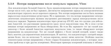

Потеря потерей, вопросы возникают и при вспоминании заряда после закорачивания.

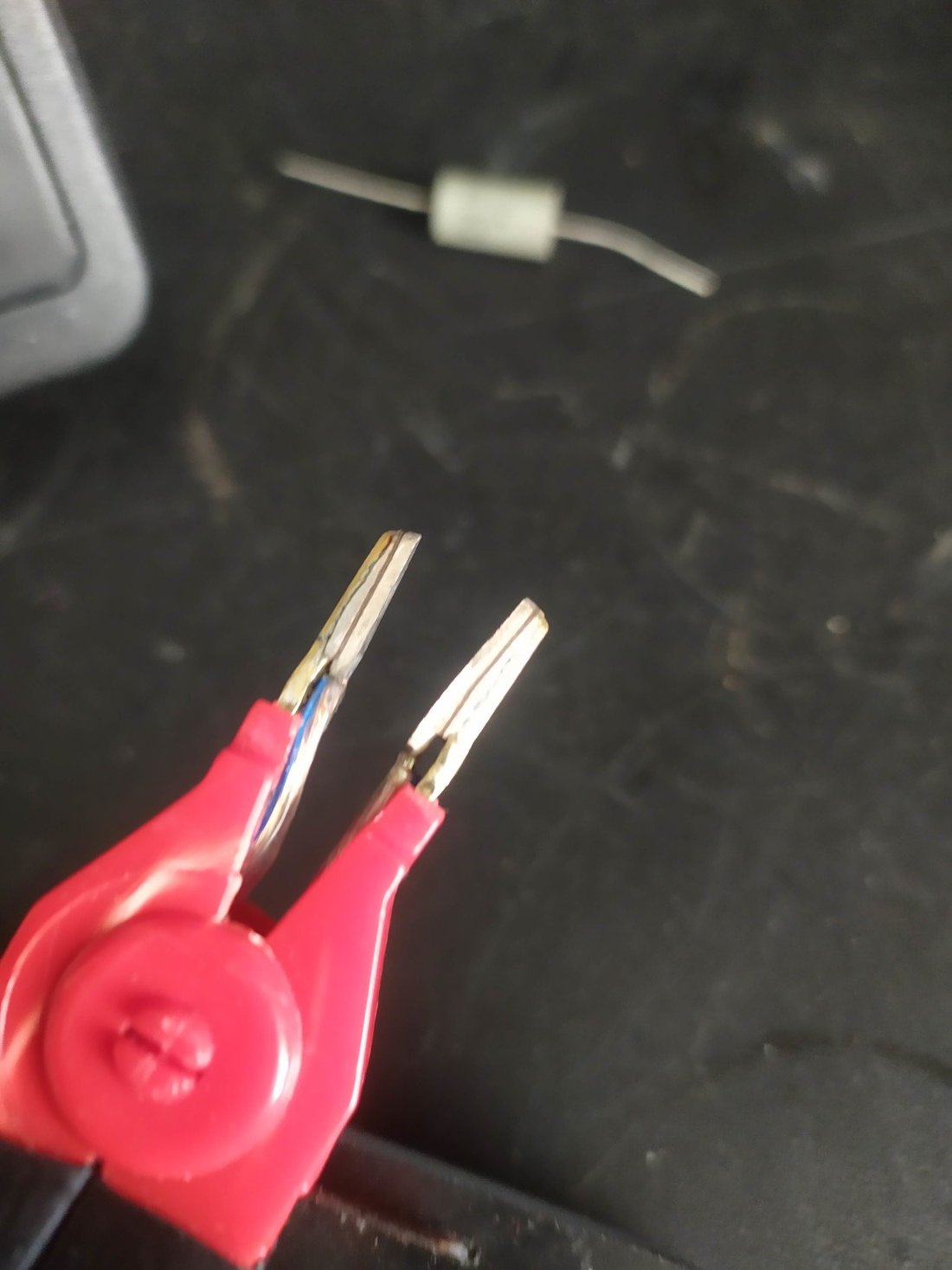

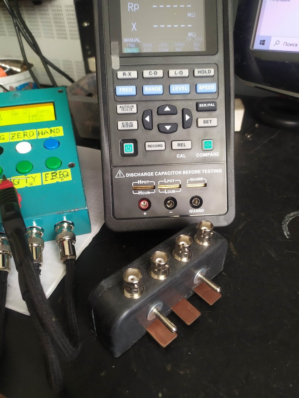

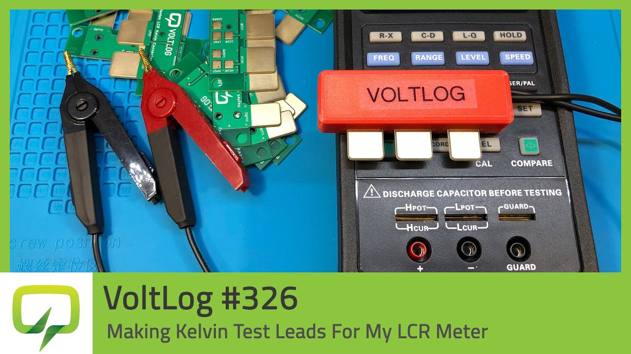

Во. таки нашел чертеж с размерами.
Можно резаком прорезать и запаять.
Я сам как-обошёлся. Коробочка для обувной поролоновой щётки из Хозмаркета. Подошла по размеру почти идеально после обрезки.

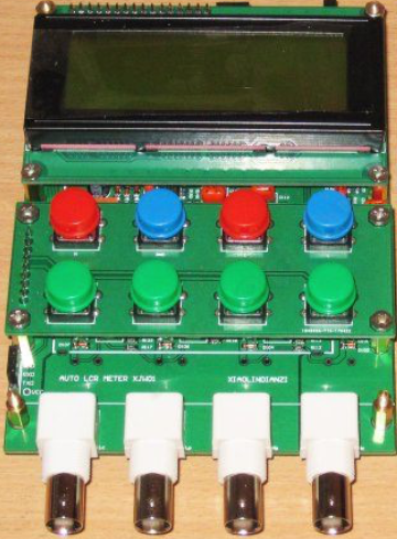

Щупы тоже самопал .Накладки на кончики щупов из монетки 91г. Попеременно пользуюсь обеими приборами. Есть ещё собранный RLC-2.
Работает хорошо, но лень изготовить корпус. Занялся корректорами.

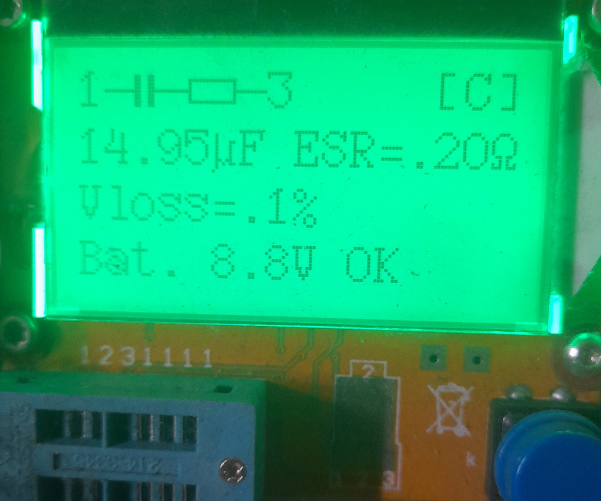

Мой тестер показал 0.1% - это процент чего?Посмотреть вложение 67466

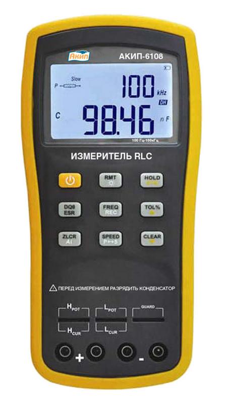

Конечно. И стоит как бейсболка китайская.
У меня АКИП-6109, стоит в 30раз дороже (не покупал, приз в конкурсе).Для меня подходит, но для серьёзной работы нет. Я даже определил в каком случае он меня дурит. Не хочет, но по другому он не может.
Те которые в 300 раз дороже, конечно и не для каждой проф. лаборатории.
Простые балалайки это деньги на ветер. Как бы, что то и измеряют, но на выходе нет совершенно доверия к результату. Это еще хуже чем не измеряя. Ложные начальные данные приводят к закономерно фиктивным результатам. А главное, что непонятно какая причина такого результата.
почти такой же . только в профиль и не сертифицирован ISO ,...для дома хватает .
во вранье замечен не был ))
