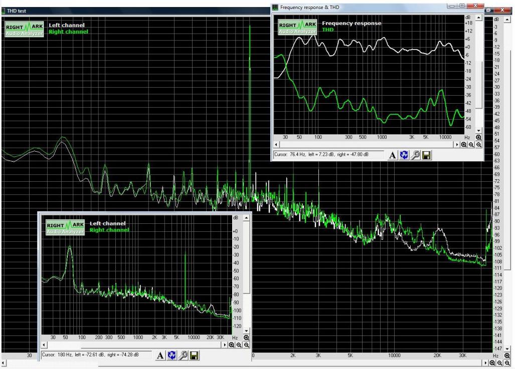

С каждым разом всё лучше, 400 Гц совсем не гудит, как на многих старых ваших видео. Это уже с Сикой, или с 6гдв? 3700 Гц полосой в октаву на эквалайзере поднял, совсем стало хорошо. Но не знаю оригинала этой музыки, похоже, там специально очень контрастно голос сведён.
Особенно доставило и не по детски про геометрию разводки, которая была найдена в ходе длительных экспериментов и при которой полосы не влияют друг на друга. Тут каждая аффирмация - шедевр!!!
А секретный экранированный провод, который добавляет и низов, и верхов...
Ну, а так-то - обычное, чутка экзальтированное, рекламное описание акустических систем. Как и водится в "мурзилках".
Одно верно - лабиринтом ли, трансмиссионной линией ли, сужающейся или расширяющейся ли, можно низвергнуть излучаемые оформлением низа раза в два от резонансной НЧ динамика.

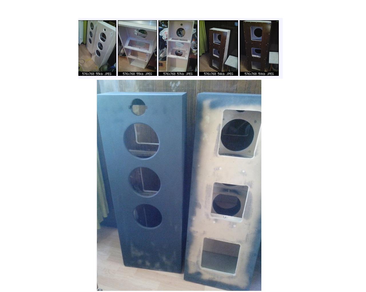

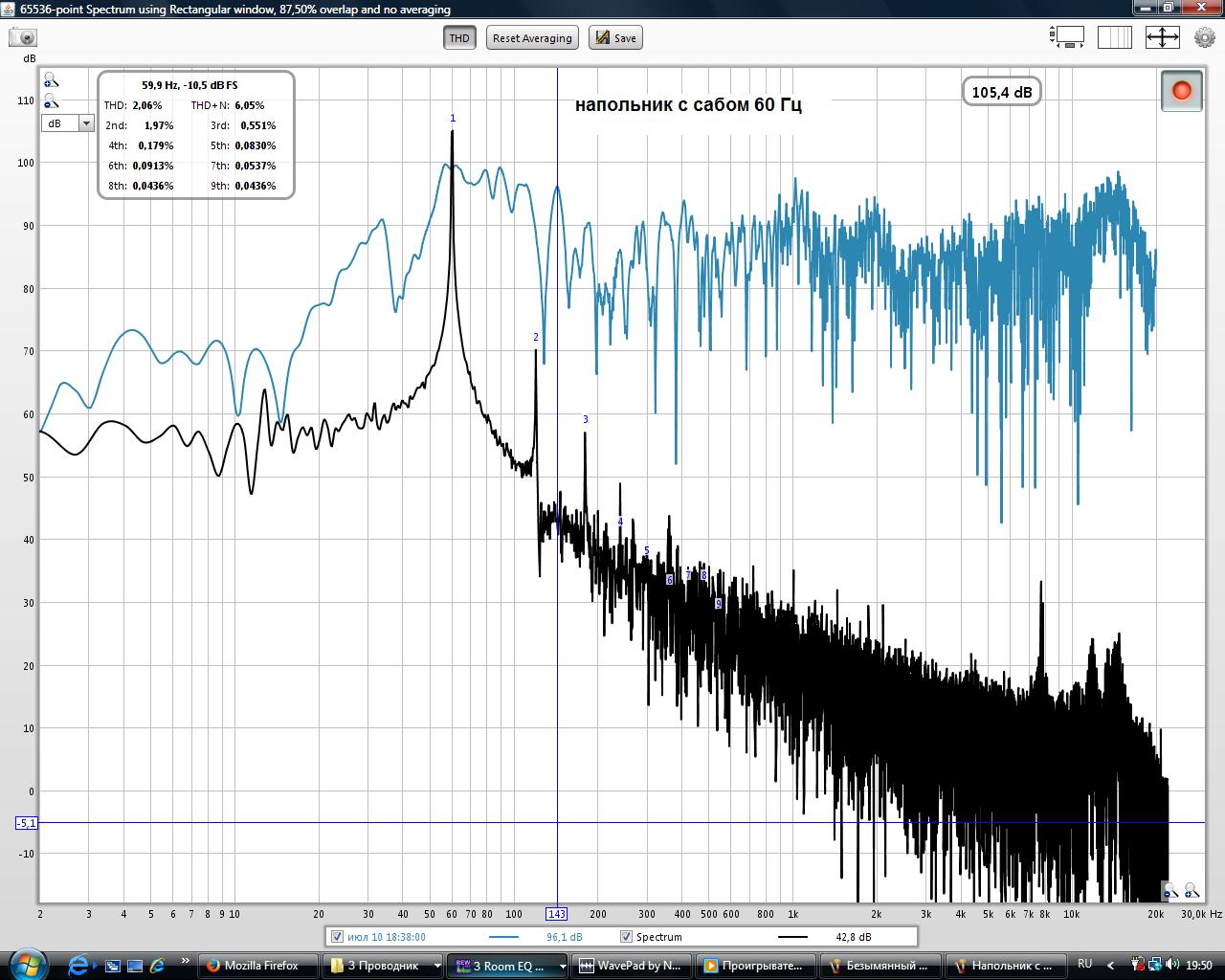

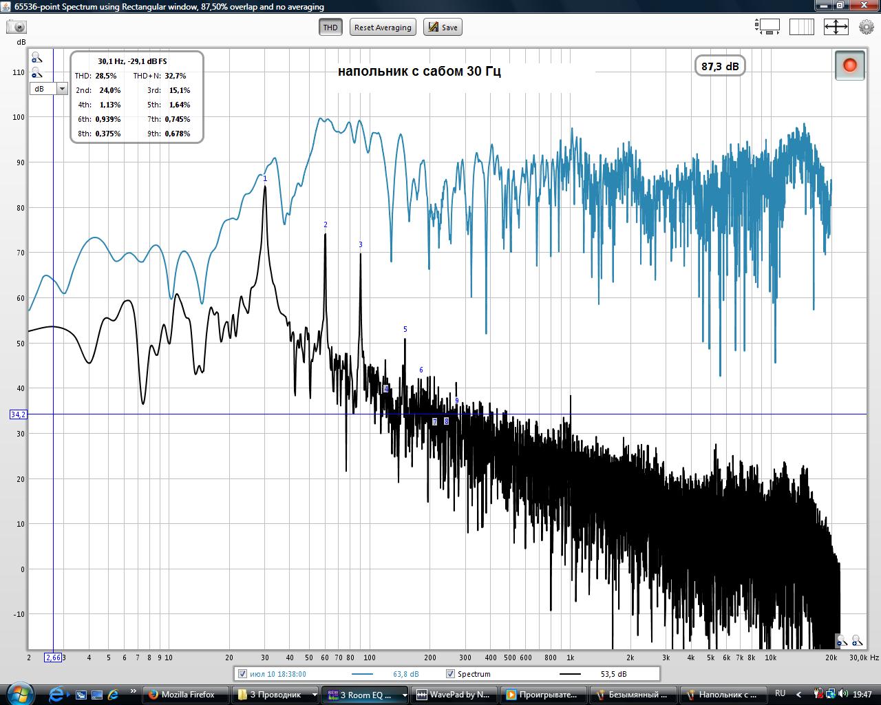

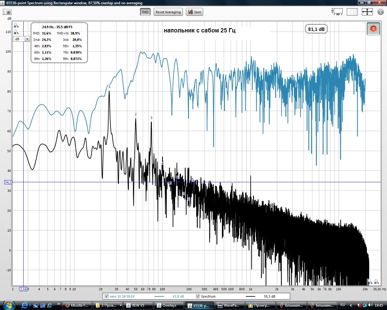

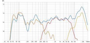

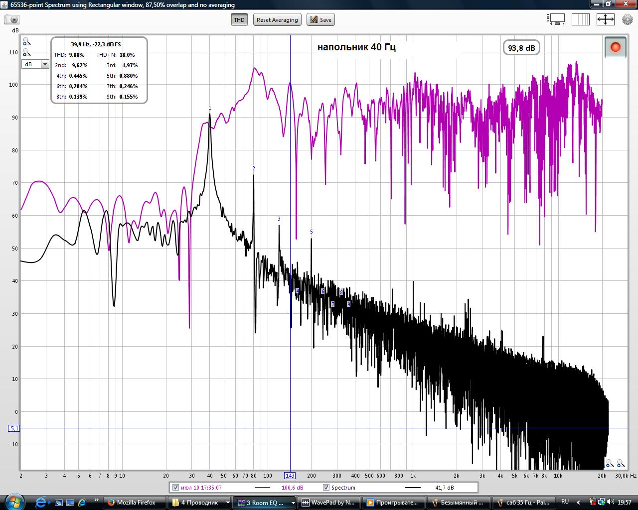

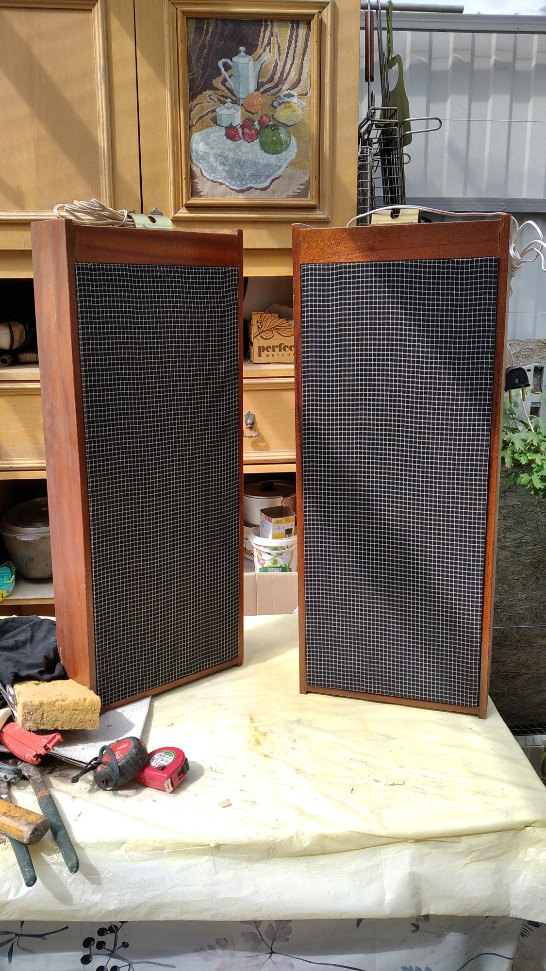

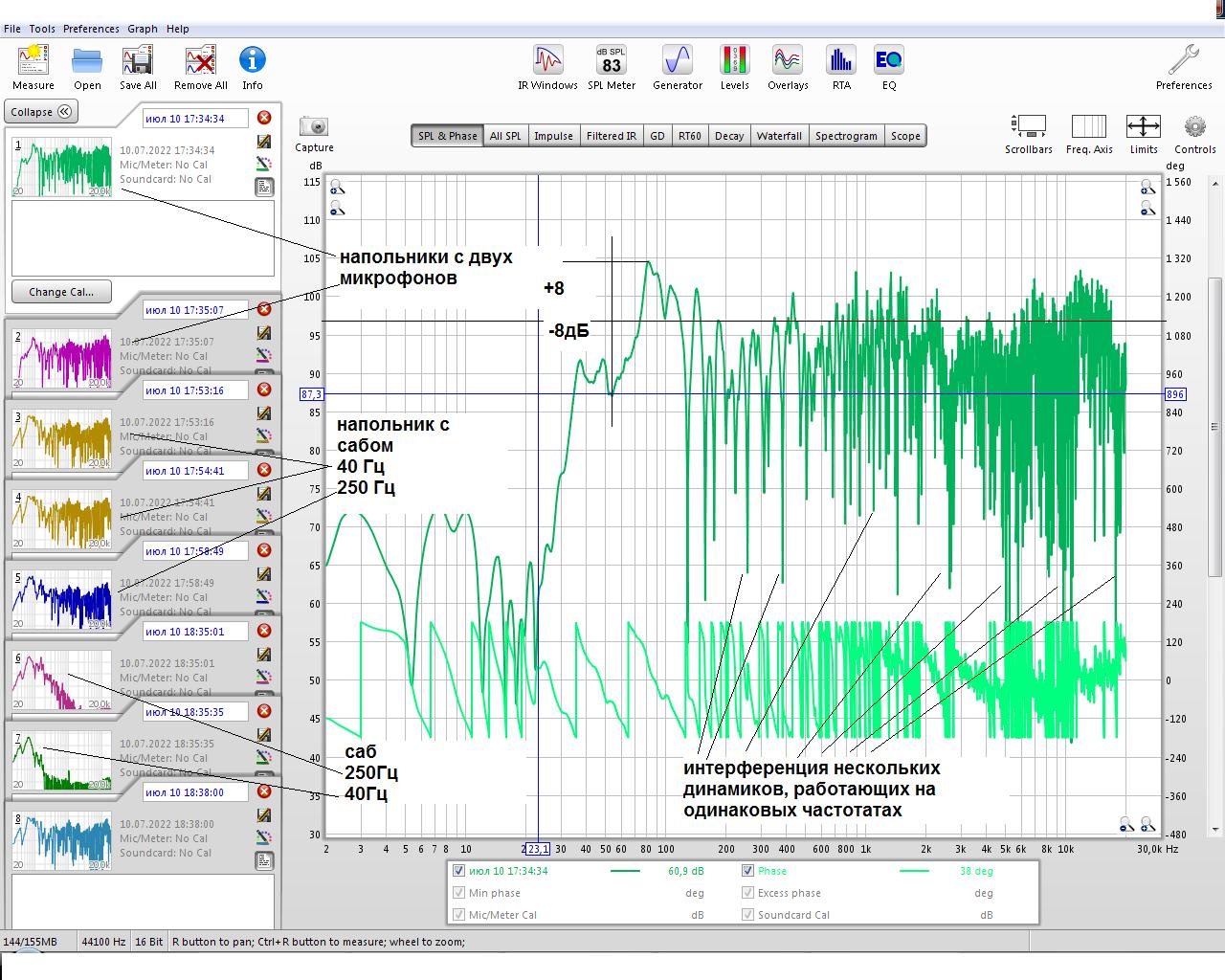

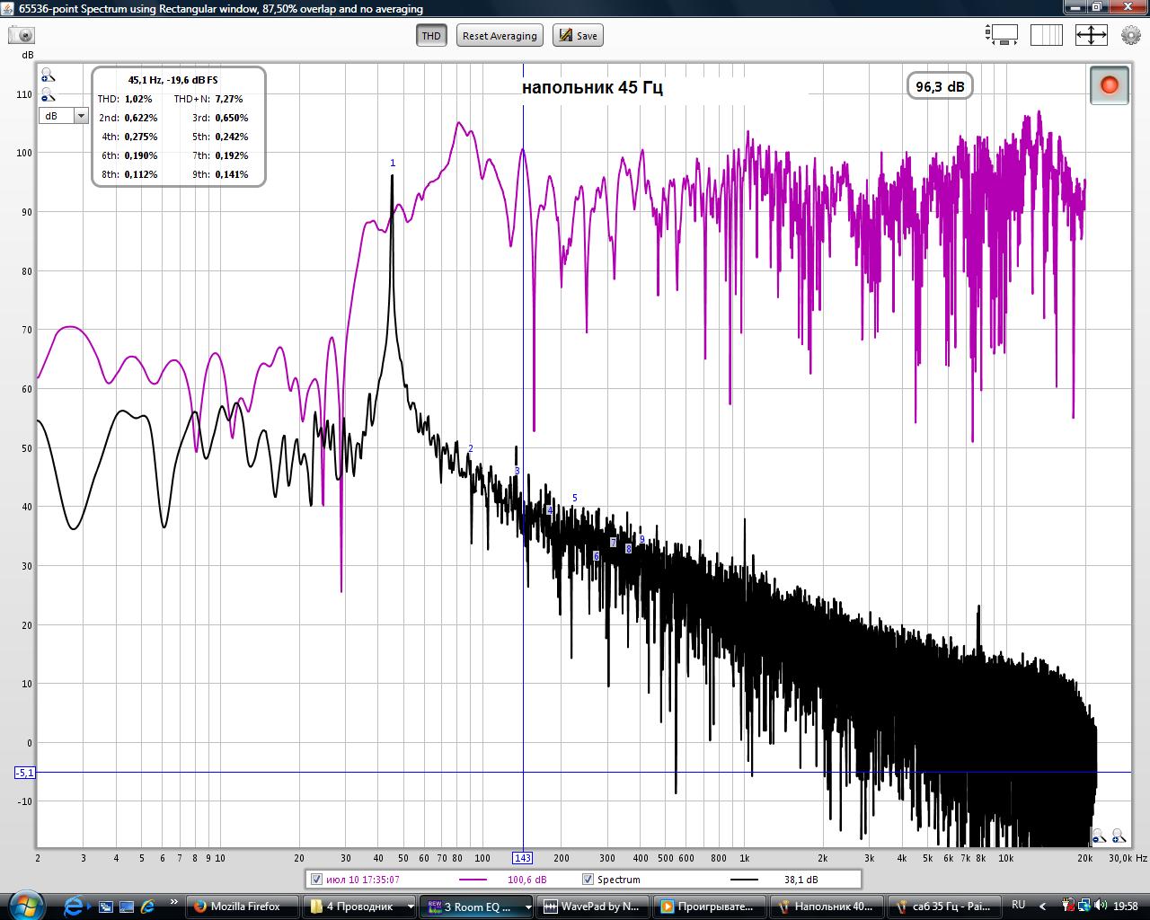

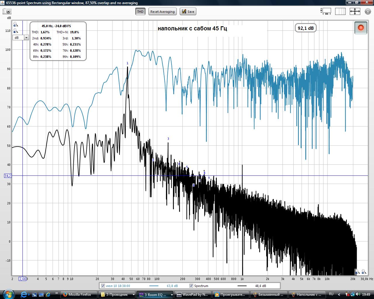

Напольники сделал на 25гдш-12д. Это аналоги 10гдш-2, но с более мощным магнитом и помощней раза в два. Три штуки в АС и ВЧ. Но сейчас динамики не сбалансированы - включены временно без нормальной полосовой фильтрации (две штуки последовательно во всю полосу и к ним через 30 мкФ еще один дин и через 2 мкФ ВЧ пищалка). Поэтому звук на ВЧ явно завышен (где-то под 10-15 дБ). Все никак не доделаю к ним многополосный УНЧ с фазолинейными фильтрами. А пока примерно такие графики в разных точках КП и без эквализации.
    337.1 KB · Просмотры: 79
    337.4 KB · Просмотры: 97
    187.7 KB · Просмотры: 87
    189.8 KB · Просмотры: 71
    188.8 KB · Просмотры: 88
    187.9 KB · Просмотры: 79

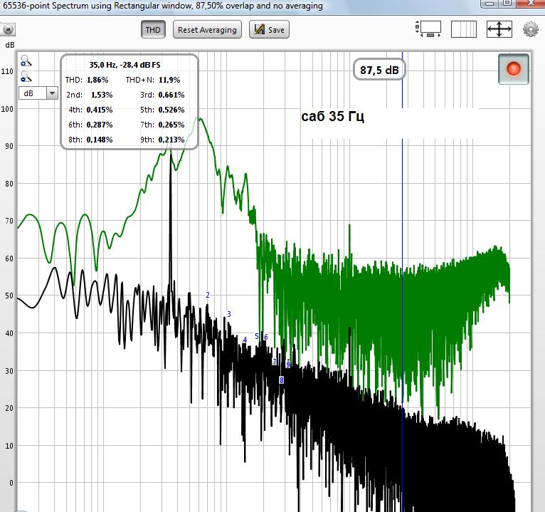

    92.6 KB · Просмотры: 72
    192.7 KB · Просмотры: 67
    193 KB · Просмотры: 77

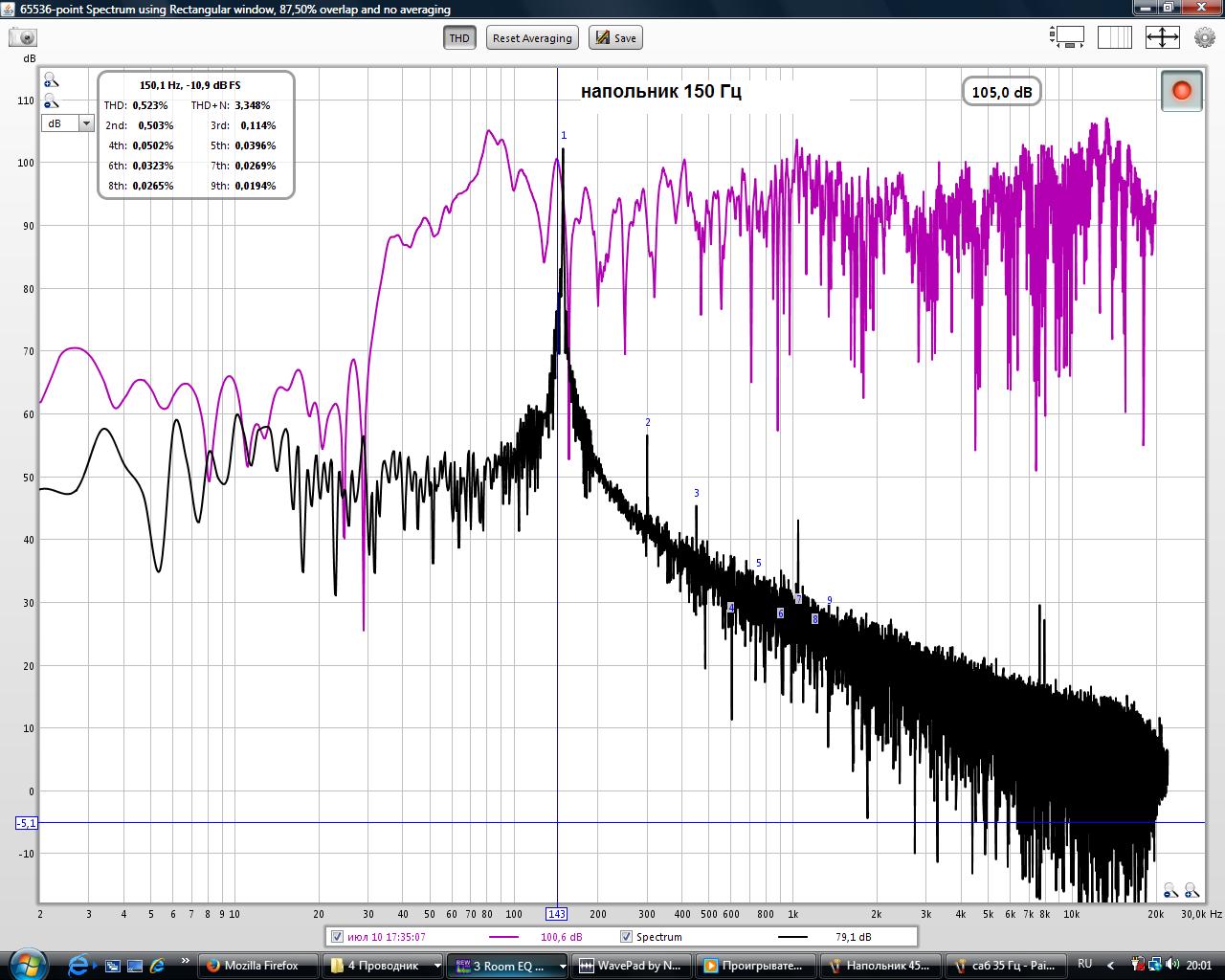

    194.1 KB · Просмотры: 65
    247.3 KB · Просмотры: 64
    132.5 KB · Просмотры: 70
    93.7 KB · Просмотры: 74
    91.4 KB · Просмотры: 78
    160.2 KB · Просмотры: 75

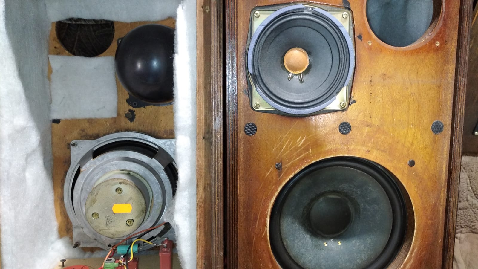

Вытащил динамики .Буду выявлять лучшие и модерниировать.Не могу понять почему 70 х годов эту красоту мало кто услышал .Детализация и музыкальность потрясающая.

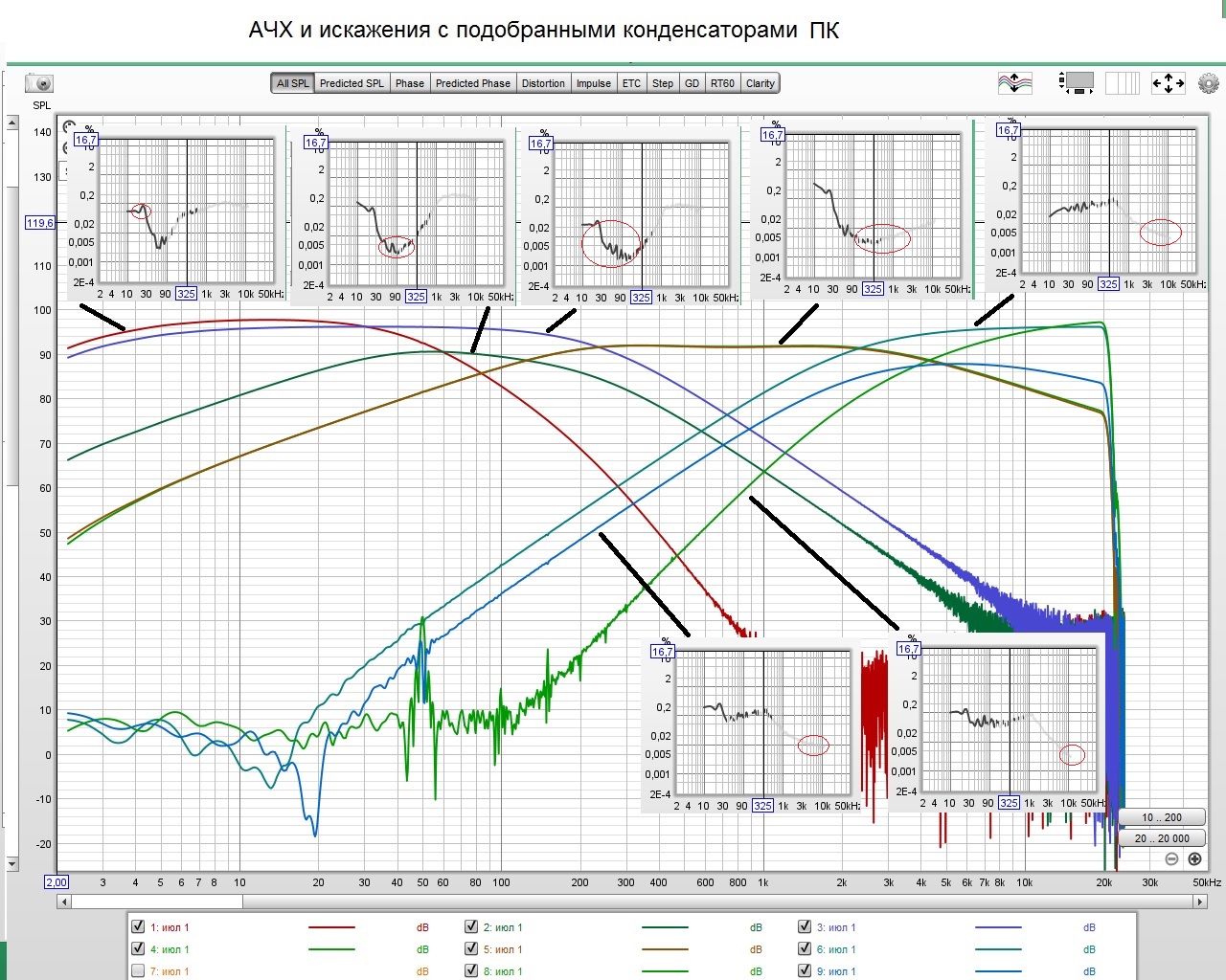

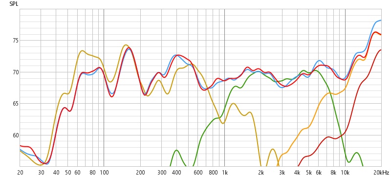

А вы наблюдательный. Больше всего срет в плане нелинейных искажений именно ВЧ динамик - примерно на 7 кГц ужасно высокие искажения до -30 дБ ( 3%) а вот выше 10 кГц просто суперкласс - порядка 0,05-0,002%. Этот динамик я буду использовать как супертвиттер, фильтр уже готов. Там, в некоторых фильтрах, менял (подбирал) конденсаторы, чтобы снизить искажения до 0,002-0,005%. А в качестве ВЧ, попробую плоские ВЧ динамики из автомобильных. У них габариты позволяют максимально утопить ( на отдельном подвесе - даже на жеской, декоративно-защитной сетке - гриле) ВЧ динамик в 25гдш-12Д так, чтобы ФЧХ получилась ровной линией.
А вы наблюдательный. Больше всего срет в плане нелинейных искажений именно ВЧ динамик - примерно на 7 кГц ужасно высокие искажения до -30 дБ ( 3%) а вот выше 10 кГц просто суперкласс - порядка 0,05-0,02%. Этот динамик я буду использовать как супертвиттер, фильтр уже готов. Там, в некоторых фильтрах, менял (подбирал) конденсаторы, чтобы снизить искажения до 0,002-0,005%. А в качестве ВЧ, попробую плоские ВЧ динамики из автомобильных. У них габариты позволяют максимально утопить ( на отдельном подвесе - даже на жеской, декоративно-защитной сетке - гриле) ВЧ динамик в 25гдш-12Д так, чтобы ФЧХ получилась ровной линией.
Из последних наблюдений или прослушиваний скажу ,что одна ёмкость в линии работает грубо.К ней нужна катушка.В паре они смягчают подачу.Экпериментировали с Д.Сашей кондей в линию и резистор на минус на сч ,не то пальто .Жёстко.
Я эту АС делал как рабочую для проектирования различных АС с разным объемом и разного типа. Встроенные перегородки не просто ребра жесткости ( и под значительным углом к передней панеле), а крепления для заглушек между отдельными секциями АС (примерно 45 л нижняя секция и следующие две примерно по 20-22л). эти заглушки можно вставлять через задние окна, которые тоже закрываются унифицированными по размерам заглушками с герметичными резинками по периметру. таким образом, меняя конфигурацию добавочных пластин в виде заглушек или фазоинверторных труб (или просто отверстий - аналогов ФИ или ПАС))) можно сконфигурировать практически все теоретически возможные варианты построения АС, которых может быть под несколько тыс., учитывая законы комбинаторной математики. _scareИ без лишнего распила ДСП или фанеры и захламления квартиры кучей коробков. Нужный (расчетный или экспериментально подбираемый) объем кажой секции можно подбирать в сторону уменьшения объема путем размещения в ней, например, пластиковых бутылок, заполненных водой, допустим с 22л до 18,5л или даже до 5,3л, замещающих лишние литры объема в такой АС без пилорамы и прочих издержек с мусором и пылью._nerastraivay

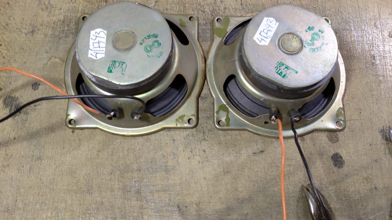

4гд43 лучше,не так вопят как 8е, 8е у меня все в комбики разобрали.
Пара ещё валяется где то.

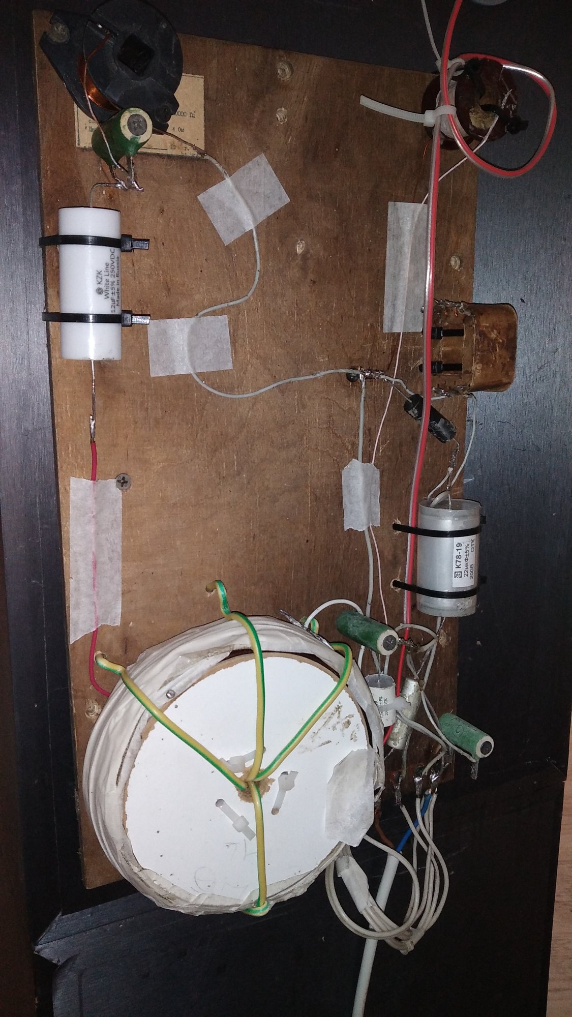

Главное, на мой взгляд, не включать ВЧ динамик полу-первым порядком: это когда конденсатор (для ВЧ динамика) шунтируется резистором, для расширения полосы частот "вниз"
Первый порядок на фильтре получится, если резистором пищалку шунтировать, тогда все заметно лучше и ровнее, как по ачх так и по звуку. Но для этого видеть нужно. что творится, а не тыкать на слух и выводы делать про негодный первый.
Срез получится около 8кил и выше иначе в пищалу полетит пурга в виде посторонних частот, нам такое нинадо.
В моей трехполоске средник так включен, резистор 66 Ом, параллельный конденсатору, творит чудеса за счёт сдвига фазы. На одном среднике подключение резистора не особо видно и слышно, а совместно с басовиком...
Боль мень пришлось выше 5К резать (по даташит на 2,5К - полка) и порядки ПЯТЫЕ!!! На 8К - порядки можно и уменьшить.

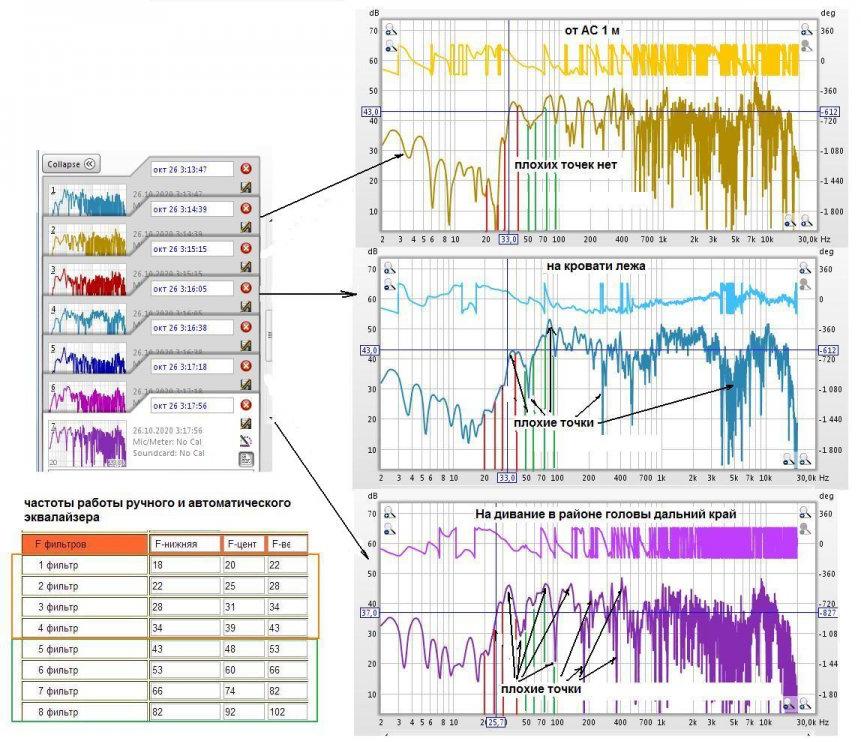

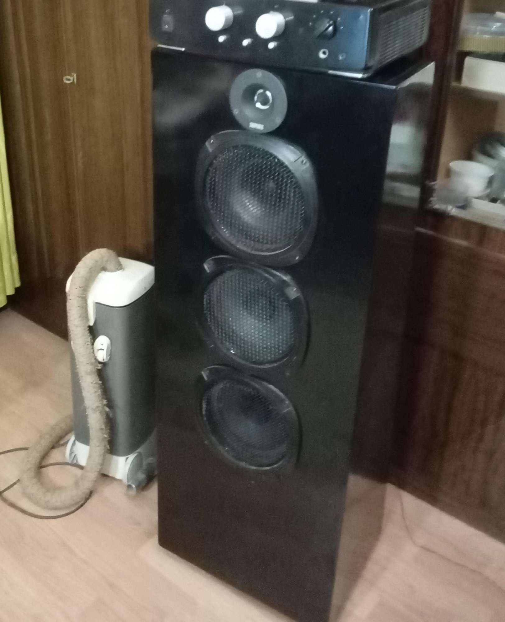

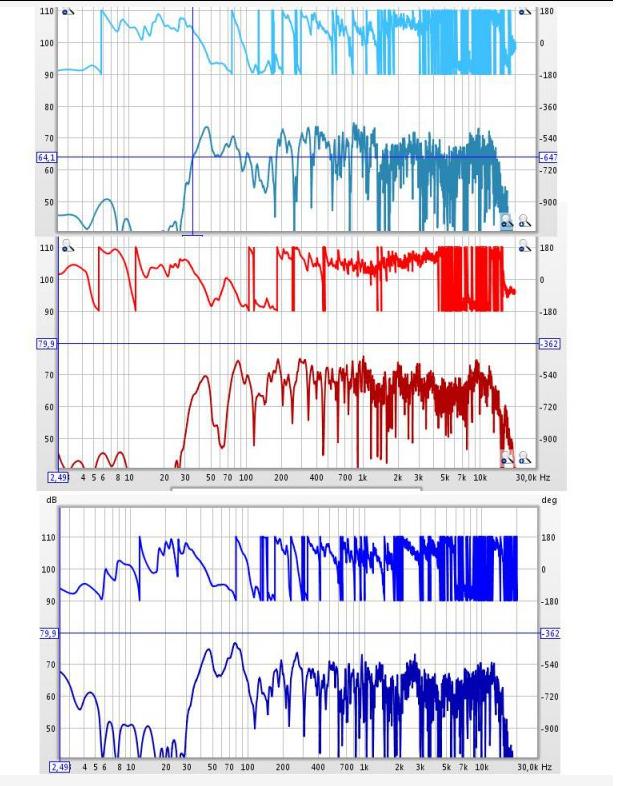

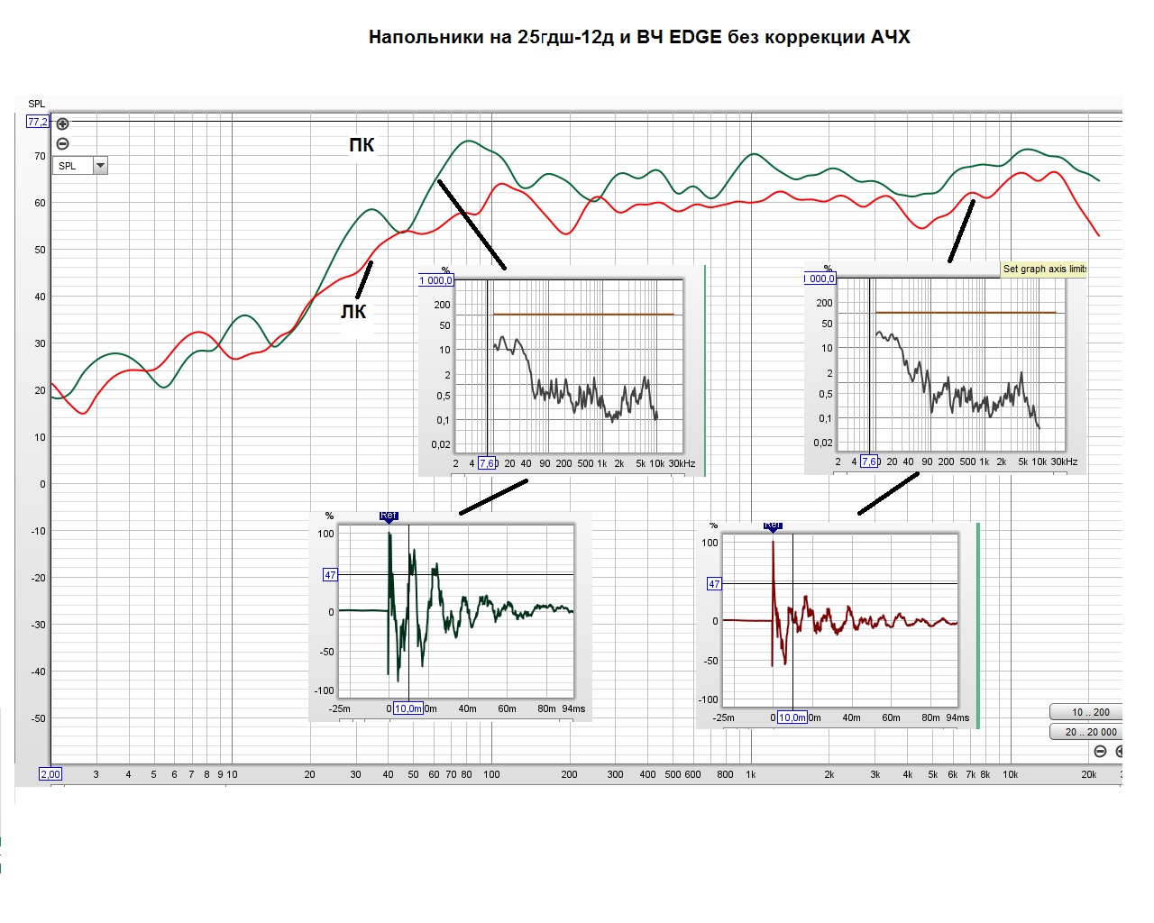

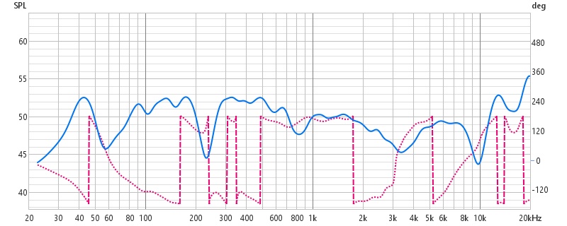

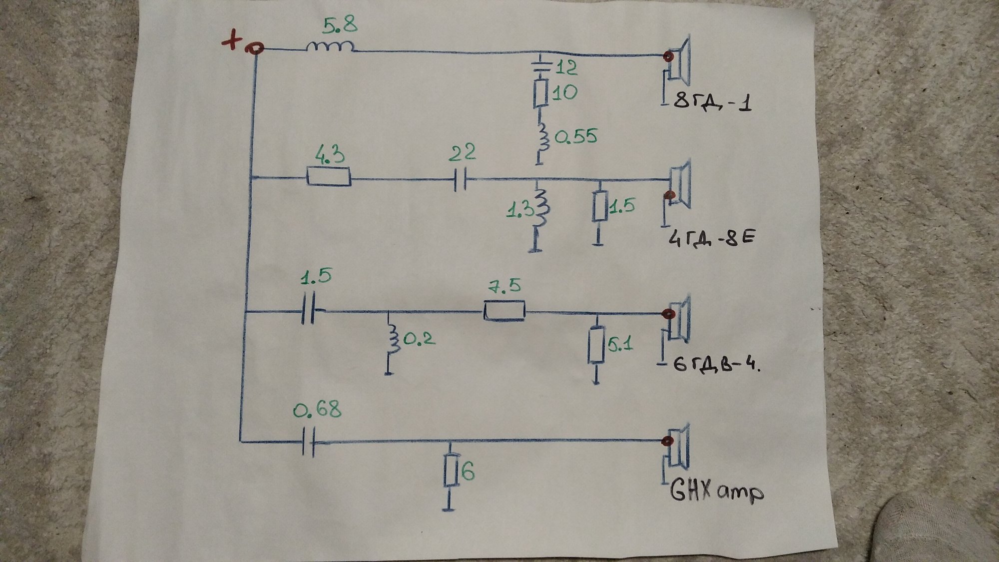

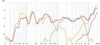

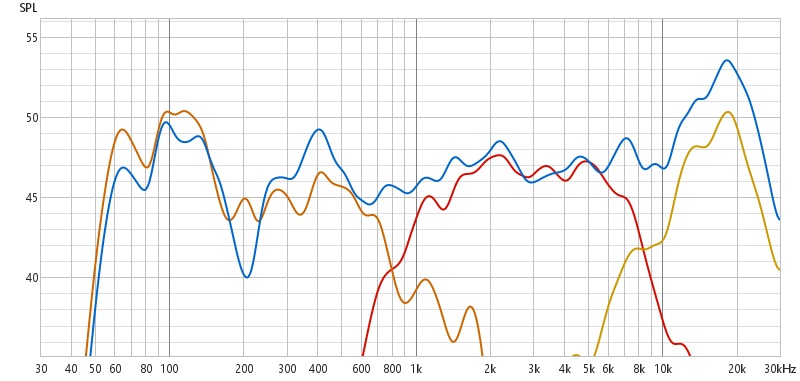

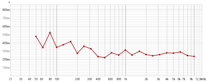

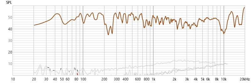

Постараюсь кратко изложить ,что получилось.Месяца два выслушиваю созданную акустику и до последнего момента были сомнения в правильности подачи звука.Вроде линии красивые ,а мелодия слышится с подзамыливанием ,иногда резонанс какой то вылазил Вроде как и не серьезно,но для меня не правильно..В общем внешняя хорошая звуковая от компа .Менял провода,драйвера на звук.Лазил сново в динамики ,выслушивал все по отдельности..Уши даже промывал.Короче влез в комп ,а там северный мост греется и туда решил приспособить вентилятор на горячую.Пока тыкал зависла картинка и она больше не включилась система.Поехал на авито за другой материнкой.
Сижу напротив акустики слушаю,а рот потихоньку приоткрывается от этого чудного звука.

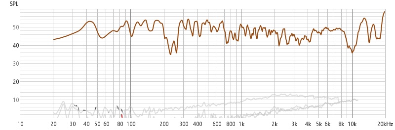

Замеры со старой кривой материнкой

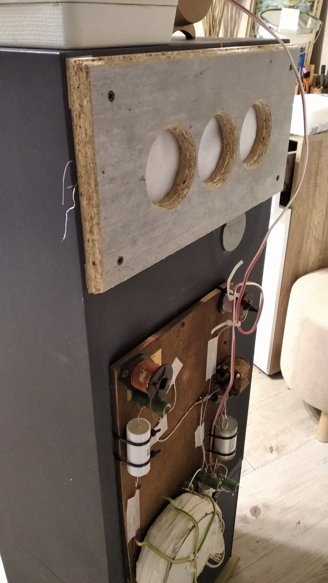

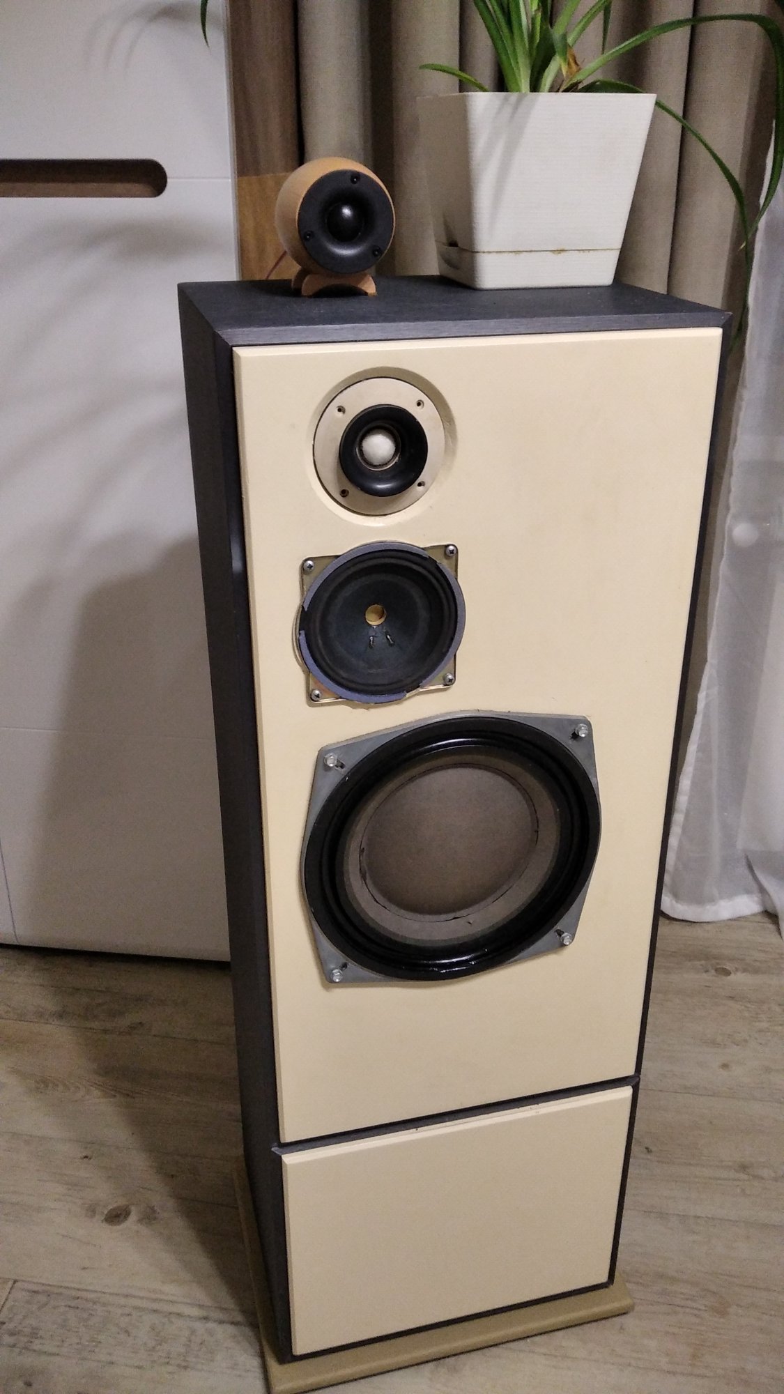

Лев.jpgПр.jpgЗдесь добавлена четвертая полоса или супер твиттер недорогой из Китая .За 4т.р.добавились интересные звуки на верхах.Расширилась сцена,да и система зазвучала посерьезней.На25 кГц уже спад.IMG_20250612_220300.jpg
Еще пластмассовый стакан был демонтирован ,теперь СЧ в отдельном ящике в 4 литра вместе с ВЧ.Да получше серединка запела.Корпус 70 литров заполнен плотно строительной ватой .Ранее была вата распушенная.Так же уменьшились призвуки корпуса.

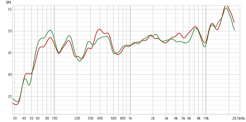

Примерно на 2.5 кГЦ под 4 % в точке прослушивания.Вся линия от баса и до вч не более 1%.В общем детализация потрясающая .Через акустику слышно всё!

Когда я пишу что измерения на мой взгляд недостоверны, обиженные считают что я выёживаюсь и неправ.
Кстати, после того как я вижу странные результаты полученные в говнопрограммах, я просто плюю и перестаю интересоваться темой. Пусть сходят с ума сами с собой.
Когда я пишу что Спектралаб - это программа НЕ ДЛЯ АКУСТИЧЕСКИХ ИЗМЕРЕНИЙ, мои аргументы не принимаются, и некоторые люди продолжают навязывать его другим, у которых нет собственного опыта. Спектралаб создан для измерений четырёхполюсников, но НЕ ДЛЯ АКУСТИКИ.
Туда же надо послать рмаашников и рёв-коров. Беда в том что эти программы могут показывать правильно, а могут врать и измеритель это не заметит. рмаа - это вообще нелепая говнограмма, никогда не принимаю всерьёз что она рисует.
В программе ARTA есть все необходимые возможности, нет лишнего, поэтому её проще освоить, её и надо использовать, я и рисунки рисовал, и разъяснял работу схем, но всё не впрок. Есть возможность компенсации кривой звуковой карты и кривого усилителя, кривого компьютера. Для этого используется двухканальный метод и автоматическая КОМПЕНСАЦИЯ частотных искажений. И делается это проще простого - двумя резисторами и каналом ЛИНЕЙНОГО ВХОДА, поэтому я скептически отношусь к микрофонному входу который обычно один.
ARTA СОЗДАНА И ОПТИМИЗИРОВАНА ДЛЯ АКУСТИЧЕСКИХ ИЗМЕРЕНИЙ МИКРОФОНОМ в отличие от всякого говна.
Правда не все научились ей пользоваться из-за своей лени и нехочушества, но это их проблемы.
И возникает вопрос о калибровке микрофона который два года что-то показывал. Неужели непонятно что калибровку надо проверять при первых сомнениях? Фактически калибровки не было. Калибруется не капсюль, а весь микрофон в сборе, а проверяется в составе всего измерительного комплекса.
Ну да, походили со Спектралабом, получили непонятно что и успокоились. Вполне ожидаемо. Кривули которые я видел изредка открывая тему, вызывали когнитивный диссонанс и непечатные слова произносимые вслух.

Неужели было с самого начала непонятно что АЧХ динамиков были, мягко говоря, странными?
Надо всего-то было сесть, подумать, найти причину и добиться правильной работы измерительного комплекса.
И подобных "измерений" я вижу везде столько что уже перестал писать что лажа это, а не измерения.
Повторю, сначала надо убедиться в достоверности измерений и научиться пользоваться специально созданными для этого программами.
