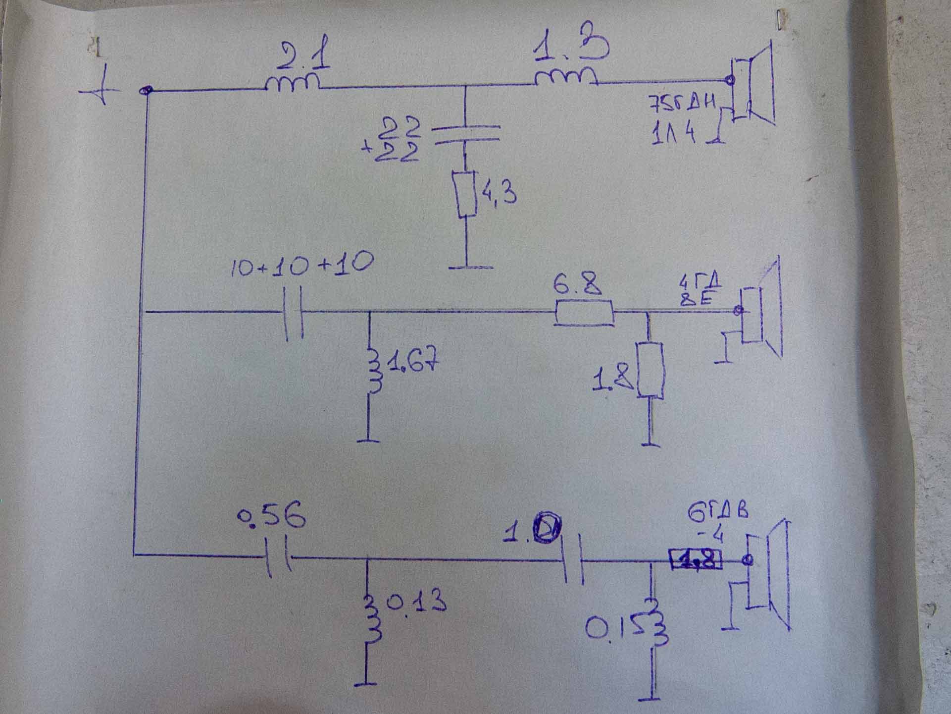

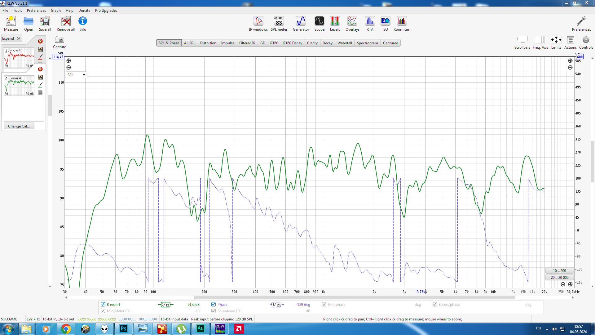

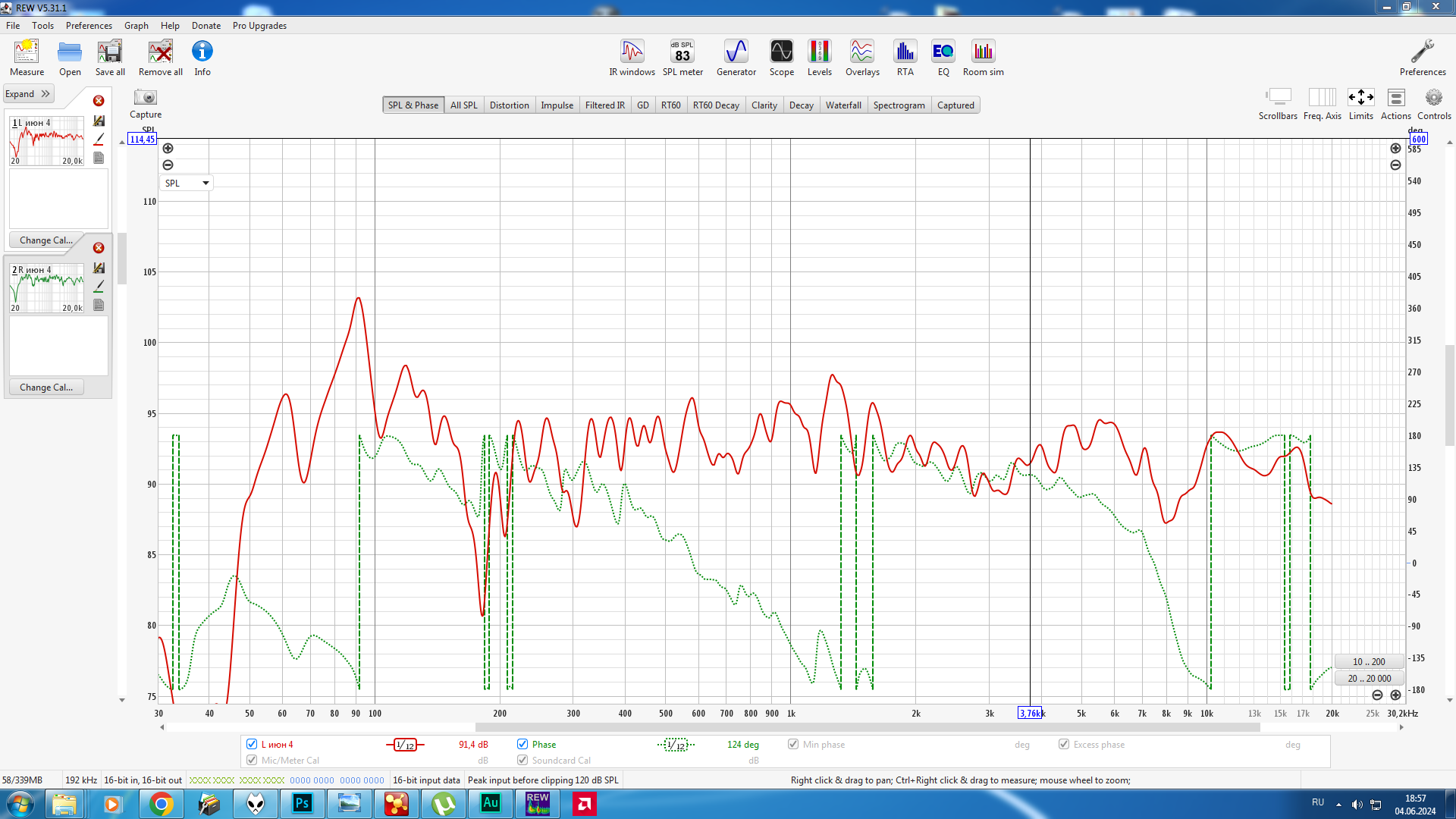

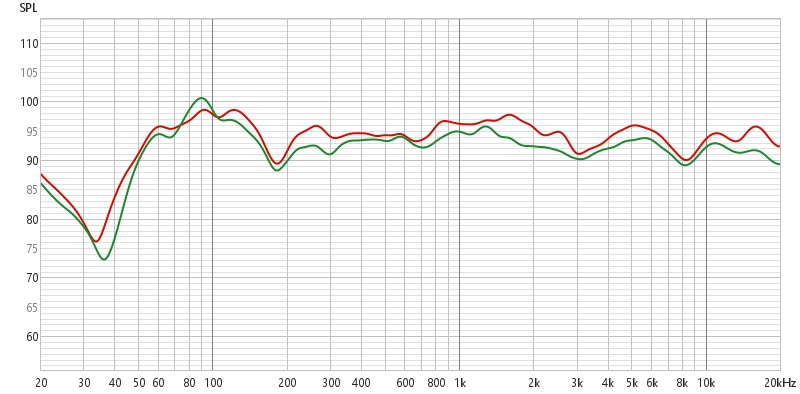

Я бы у средника попробовал поменять полярность включения.
Сглаживание 1/12 подходит для нахождения частот резонансов комнаты, но точно не для измерения с приличного расстояния в помещении. Сделайте 1/3 октавы. График фазы отключите, только мешает.
Напишите условия измерений: расстояние, ось, положение АС и микрофона в комнате. А то как-то оно ни в куда, непонятно, то ли это пара АС, то ли та же самая в другом месте, то ли переместили микрофон.
Снимите в 1/3 октавы три полосы и общую АЧХ на одном рисунке, многое прояснится.
Вы не озвучили, какой объем, заполнение, исполнение бокса СЧ динамика. То же самое - относительно объема НЧ, основной корпус.
ВЧ динамик, так понимаю, не вытянули наружу и не собираетесь?
Филтр ещё не созрел.

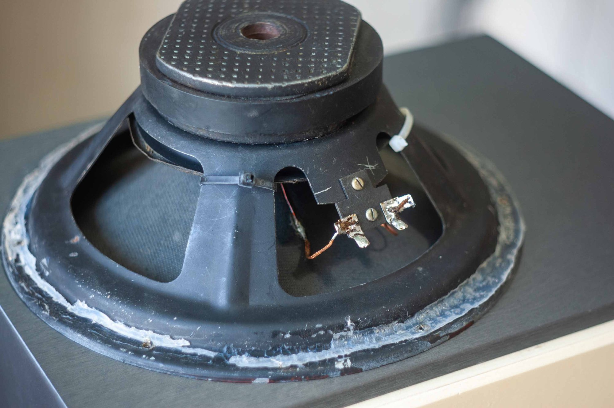

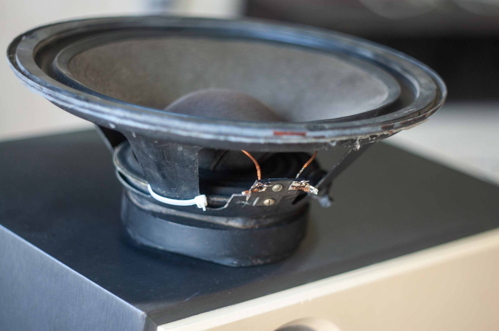

4 Ом.Играет чистенко ,ярко.Если сравнивать с 75 гдн,то 75 играет как подушкой прикрыли.
Сэкономил на НЧ катушке и получил щелбан от басовика. Он выдает правильный звук лишь с фильтром чисто первого порядка , L+R или L+ Цобель. Второй порядок разваливает звук , с гарантией.
Верно пишет Троэлс, что три полосы это ужас и мучение, тогда как двушка это радость и удовольствие.
Есть препятствия для активного низа? Допиливаю свои три полосы, по совету Сергея Давыдовича 1 порядком и с активным низом, колонки радуют, играют как отличный ширик.
Подскажите пожалуйста ,что за марка динамика,
Ему бы померить параметры Т/С, динамик старый, все равно все уплыло и поди далеко от заводских.

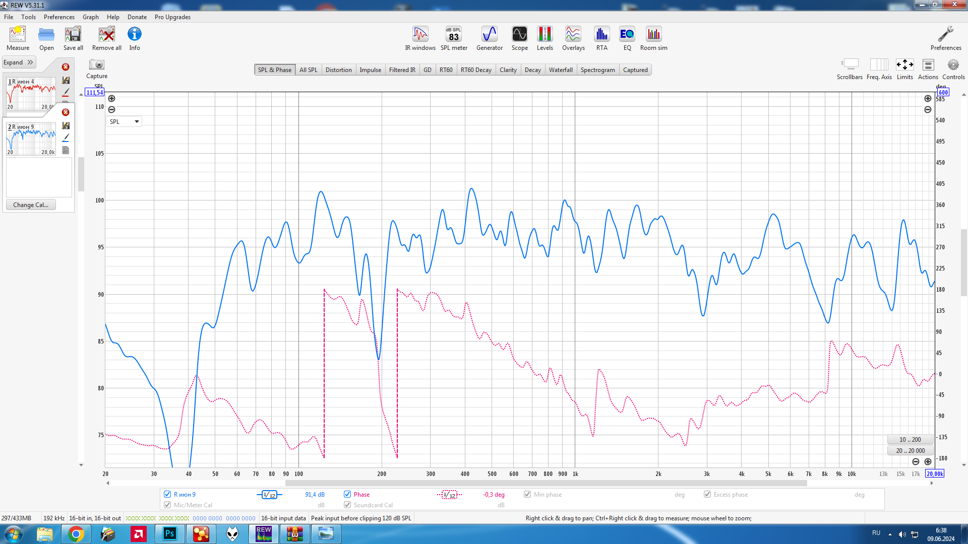

Заменил 75 гдн на 8гд-1. пока одна сторона.Пыльник поклеен новый ,но в два слоя вместе со старым помятым ,но тоже отклееным.Сказали клеить так . Примерно 3 часа подпиливалось посадочное место .Схема временно осталась прежняя.DSC_8833.JPG
Замеры получились следующие unknown_2024.06.09-06.38.png 8гд-1,
unknown_2024.06.04-18.57.png75 гдн
https://disk.yandex.ru/d/J7OgYSRXF4gM2Q (rew)
,Баса стало меньше .Гул на низах практически исчез.Музыка мягче. График показал понизилась частота 80гц ,которую всегда опускал на эквалайзере ибо давила в небольшой комнате.Однозначно будут ставить в замен 75 гдн.Схема будет редактироваться .На бас есть катушки 1,3мГ, 2.1мГ, 2,85мГ. Буду колдовать . 4 гд 8е находится в стакане от s90 наполнен строит.ватой,обклеен мастичной виброй. 6гдв 4 расположен в углублении,пока остается там ибо на фасаде отказывается петь.Сместить немного вперед пока не получается технически.Если есть интересные предложения ,будем пробовать.
