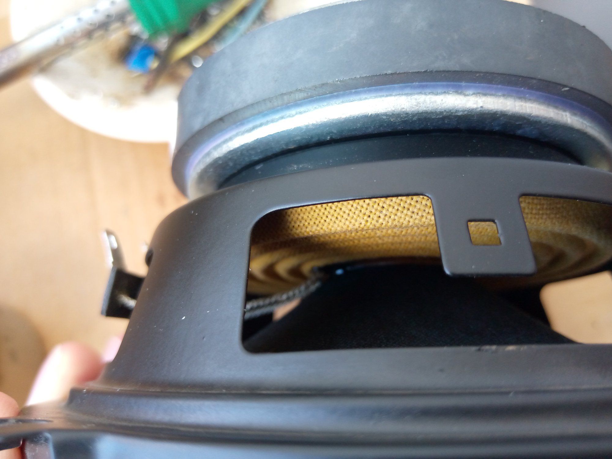

Ребяты, блоки в лохматые времена заливали двухкомпонентными герметиками (герметик + отвердитель-вулканизатор). Для жёлтого цвета видимо добавляли пивные квасцы

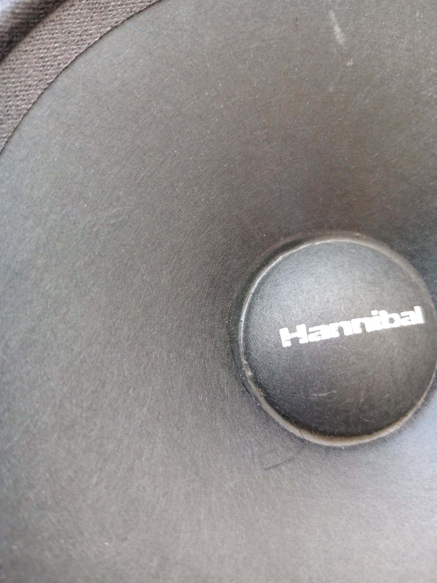

А вот обратная задача. Нужен клей, который после высыхания и удаления НЕ оставит следов.
Напр: приклеил большой пылньник - не понравилось > отклеил, приклеил маленький. Нужно, чтоб от большого не осталось следа на диффузоре.
Есть наработки?
Чтоб прям ноль следов, это вряд ли возможно, но я клею на БФ-2. Потом спиртом/ацетоном отклеивается без потерь, а, если клея было густо, то его остатки соскребаются лезвием и остаётся лишь слабо заметное пятно. Лично меня такое не беспокоит. Главное что расклеиваются без отрыва даже тоненькогт слоя бумаги. Главное не торопиться, дать клею полностью раствориться.
это будет оч. плохой клей особенно для такого места где он должен связывать бумагу мёртвой хваткой...
гели есть но и они оставляют после себя плёнку разве что пропитывать диф. а после клеить но так делать не правильно...
Для бумаги нет такого клея.
Уточнюсь: разные по диаметру пыльники чтобы подобрать какой лучше по ачх. На время испытания может есть кааой-нибудь "временный", нежелезобетонный клей?
