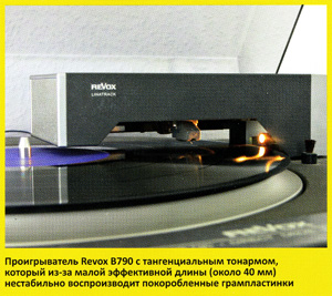

Для любознательных :Чем короче тонарм (а самый длинный из винтажных у Pioneer PL-L1000 и Ymaha PX1 - 190мм).Тем больше детонация.
У REVOX B790 тонарм 40мм.-Детонация просто катострофа.Почему? Это происходит на кривых пластинках,изменяется VTA и с ним и длина (расстояние игла-ось тонарма)Н.Сухов ( по моему) очень подробно об этом рассказывает и показывает в Радио в 80-х со всеми измерениями и расчётами.

Ещё лет 10 назад тангенсы "Revox" продавали за небольшие деньги,предложений было много,причина одна - нихрена не звучит.

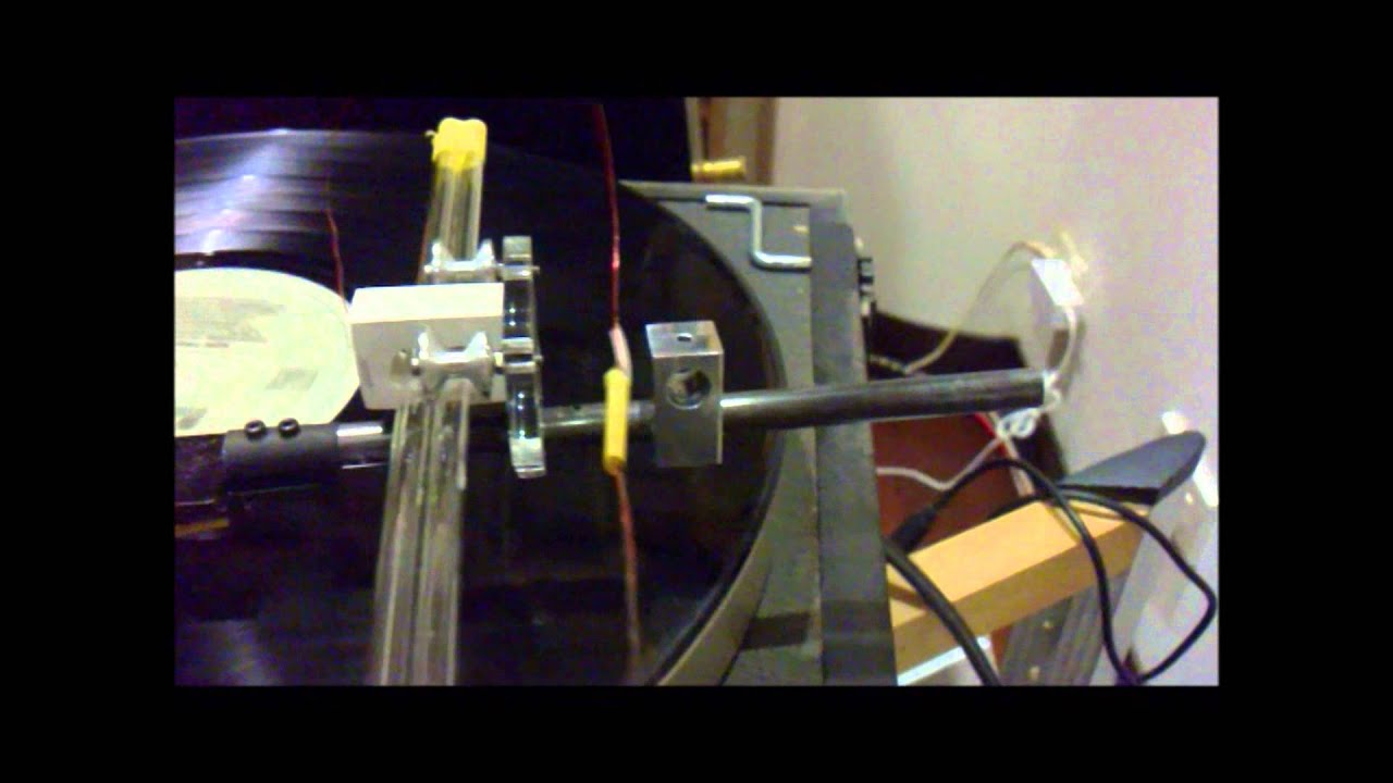

Во, играет, просто каретка на колесиках ездит и никаких приводов не нужно. Разве что слегка наклонить в сторону движения... :)

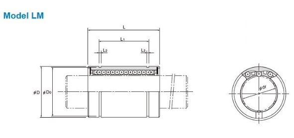

Ха! Таки я ее нашел, встречайте! На линейном подшипнике и больше ничего.
Это подшипник качения, там внутри шарики в пазах. Продаются недорого, я с ними игрался, забавная штука, скользит практически без трения.
посчитай, сколько шариков одномоментно касаются вала.
Сравни их число с традиционным подшипником.
Конструктивных различий у тонармов тангенсов и поворотных нет и обсуждать их странно. Жесткость каретки и привод не проблема, привод и каретка нарезного станка никого ведь не смущают. Остается только алгоритм отслеживания.
Общий вес 15 гр. Катается очень легко, практически как на воздухе.
В таком подшипнике качения нагружены и работают в основном шарики только верхнего ряда. остальные или недогружены, или вообще не работают(нижние) - так как такой подшипник собирается с небольшим гарантированным зазором, а не с натягом, иначе сопротивление качению будет высоким. И такой подшипник сильно гремит. И про 15гр не надо сказки рассказывать( одна головка возможно столько весит), там с пол кило наверное.
